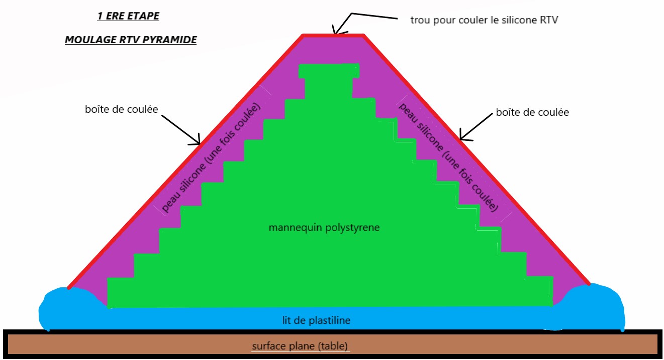

Bon du coup je me suis dessiné des schéma et ça m'aide bien à comprendre et visualiser le boulot à faire, je vous les montre et vous me confirmerez svp si j'ai bien compris le procédé ;)
pour le moulage RTV :

C'est bon vous avez compris le principe.
Attention :!: :!: à bien coller votre modèle sur la planchette de coulée sinon il va flotter dans le RTV quand vous allez le couler :!:
Vu le nombre de marches sur chaque face, il serait judicieux de pratiquer des évents d'air sur ces faces de la boîte de coulée, il ne faut pas que des bulles d'air qui montent droit et ne peuvent pas suivre la pente restent coincées, ça ferait autant de défauts dans le moule.
Il faut penser à faire des plots d'ancrage ou un bourrelet à la base de votre peau RTV à la boîte de coulée car quand tout sera à l'envers, il ne faut pas que la peau RTV se désolidarise des parois de la boîte de coulée.
Le coup du seau carré est une bonne idée, ça vous permet de tenir le moule en main pour "tartiner" votre mélange résine-couleurs puis de placer l'ensemble dedans pour faire votre stratification.

isatis a écrit : Attention :!: :!: à bien coller votre modèle sur la planchette de coulée sinon il va flotter dans le RTV quand vous allez le couler :!:
La planchette de coulée c'est " la surface plane" sous le lit de plastiline ? (sur mon schéma)
Donc si j'ai bien compris je peux par exemple visser le socle de ma pyramide a la planchette a travers la plastiline? Pour ne pas que le mannequin remonte par flottaison lors de la coulée du RTV...
