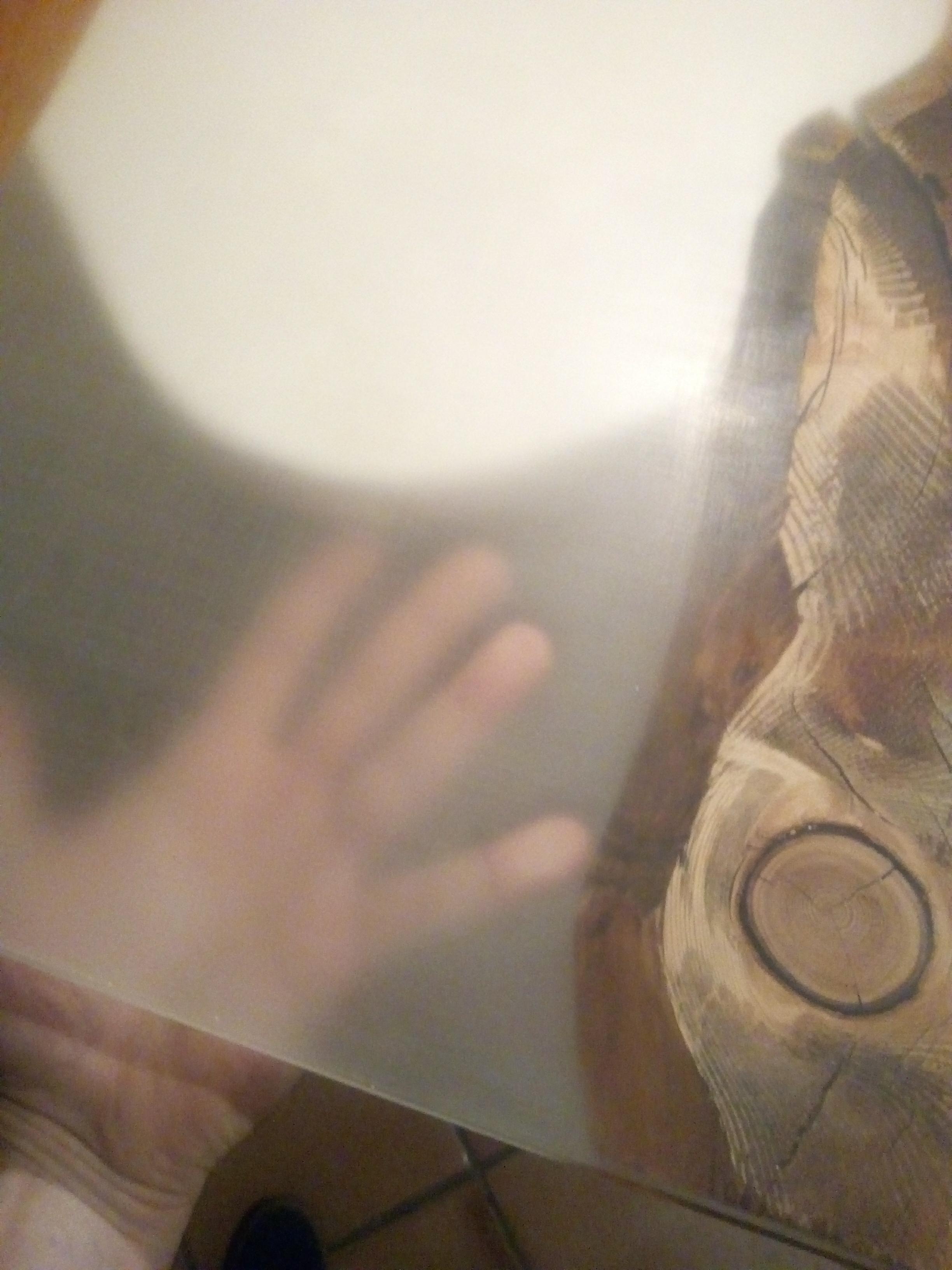

Concernant les finitions après ponçage sur l'inclupox afin de la rendre transparente j'ai trouvé un post sur le forum ou vous donniez le choix entre
application de vernies PU ou polisseuse .... impossible de remettre la main dessus maintenant que j'ai réfléchi au sujet.
Peut être ais-je mal lu.
mais appliquer un liquide qui fige comblerais les micro raillures du ponçage a l'eau et révélerais la transparence ?
j'ai tenté poncage a la main et a l'eau grain 1000 / 1500 puis meuleuse à basse vitesse mais tourne trop vite et dechire le disque a polir...
(oui je sais on en a parlé mais j'aime vérifier que j'ai tord) :lol: :lol: ci joint photo après essai.

Messages : 10078
Re: realisation table bois + resine epoxy transparente
Non vous n'avez pas mal lu, c'est bien ça ; si vous avez poncé jusqu'au plus fin, ce qui semble être le cas d'après votre photo, vous pouvez soit polir-polisher-lustrer voir ICI encore de l'huile de coude !… soit vernis PU bi-composant voir ICI.
Le vernis à l'avantage d'être plus rapide moins fatiguant mais doit être appliqué rigoureusement, il permet une sur-protection contre les UVs ; il faut que votre surface soit vraiment bien poncée très fin : vous pouvez faire un essai en mettant de l'eau sur votre résine poncée, si elle devient transparente, elle fera le même effet avec le vernis.
rodolph a écrit : mais appliquer un liquide qui fige comblerais les micro raillures du ponçage a l'eau et révélerais la transparence ?
Il faut vraiment que ce soit des archi-micro-fissures, une rayure sera peu comblée et se verra forcément.
rodolph a écrit : Je trouvé un site de carossier ou ils vendent des ponceuse/polisseuse éléctrique abordables qui descendent a 400tr/min avec possibilité d'adapter des disque a poncer a l'eau grain 1000/1500/2000 cela pourrais faire office de polisseuse pneumatique ? et sauvegarder mes bras ou pas assez de couple ?
D'après ce que vous dites, ça pourrait le faire, vous avez un lien vers cette machine ? Pour affirmer il faudrait connaitre sa puissance, il faut environ développer 1,5 CV pour poncer une résine.
Attention aussi aux projections d'eau… le matériel électrique c'est dangereux avec les résines :!: en cours de travail mais aussi quand on ponce ! A sec, risques de combustion et à l'eau risques d'électrocution.

Dois je reponcer pour retirer le produit a polir avant de faire un essai au vernis PU ??
Aïe, oui il faut absolument bien nettoyer sinon votre vernis va faire des gouttelettes éparses :!: c'est un lavage eau tiède-savon qu'il va falloir faire éventuellement. Et après archi bien sécher, les PU ont horreur de l'humidité.
Essayez votre ponçage de retrait sur une partie de la surface si vous voulez puis vous mettez de l'eau dessus, si les gouttes réticulent vous êtes bon pour le lavage… à mon avis vous allez devoir le faire.
rodolph a écrit :Je vous ai deja dit que vous faisiez un sacré job sur ce forum ? :lol: :lol:
Merci c'est gentil… mais parfois je dois être un poil fatiguée et j'oublie des trucs ou je réponds à côté :oops:
