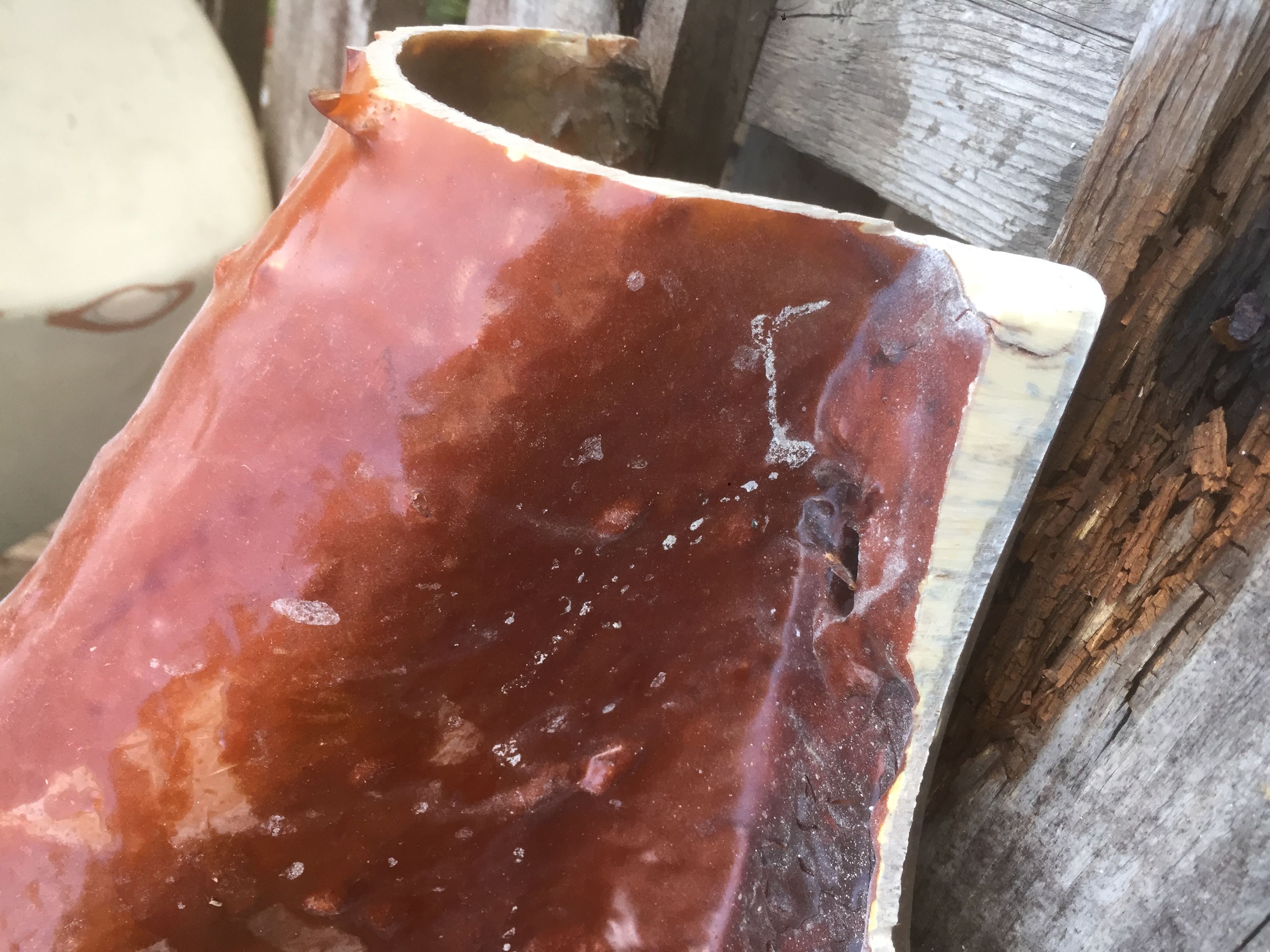

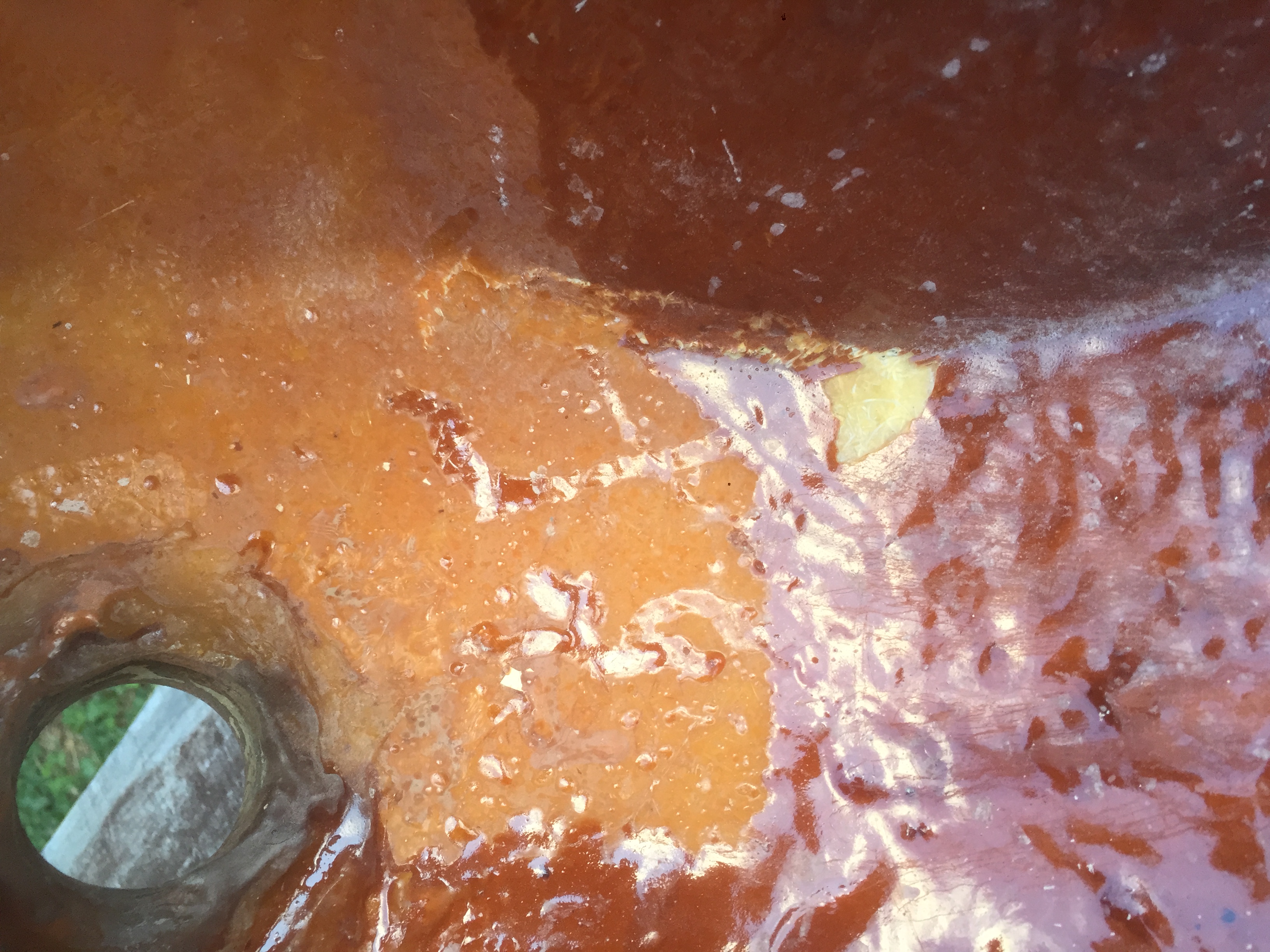

La suite :
J'ai ouvert le réservoir en deux et je constate que l'intérieur a déjà subi un traitement je pense (résine rouge/brun). Il y a beaucoup d'amas dé résine sur l'arrière du réservoir et en d'autres zones. Ce n'est pas très joli. La résine se craquelle, ça fait du caramel...
Pour rappel, j'ai une réparation de fissure à faire, puis un traitement intérieur à refaire (en 2 fois), puis un ré-assemblage des coques.
--> Je pensais faire :
- Décoller à la spatule la résine rouge/brun qui n'a pas d'accroche.
- Ponçage de la zone fissurée pour préparation avant stratification. Réparer la fissure par l'intérieur, au mat 100, mat 300, résine VE900, et mettre un scotch alu de l'autre côté pour faire office de support aux renforts et à la résine, car il y a des trous de fissure débouchants.
- Et puis que faire de cet ancien traitement ?? Le dégrossir au ponçage pour gagner du poids puis appliquer le traitement intérieur au pinceau. Ou bien, ne sachant pas trop ce que c'est, l'isoler du traitement intérieur que je vais faire, en stratant une "barrière" (1 pli mat 100, résine VE) ? Mais du coup, je ne sais pas trop comment gérer cette strate sur les extrémités de mes coques, car je ne dois pas déborder car il faut ré-assembler et je n'ai pas trop d'espace (l'épaisseur de la lame de scie!). Alors, conseils, avis ? :) :?:

Pas d'autres solutions que poncer tout ce qui est rouge pour revenir à du stratifié saint comme déjà dit. Réparation des fissures, collage et straification de la liaison, être patient et attendre que la polymérisation soit faite puis traitement par roto-moulage.
Impossible de se prononcer sur la validité de votre reste de Restopox comme vous le dites vous-même.

Comme on peut voir sur une ancienne photo, le bas du réservoir au niveau de la patte de fix n'était pas droit :
J'ai straté (résine polyester et mat de verre) par derrière (face non visible), puis à la fin j'ai mis ma patte métallique en appui avec un serre joint pour avoir une surface d'appui a peu près lisse et qui épouse ma patte métallique.
Le problème est maintenant que côté face visible, j'ai un gros manque de matière et ce n'est pas lisse et je voudrai boucher et lisser.
Je voulais savoir si je bouche tout ça au mastic polyester ou s'il vaut mieux que je travaille à la résine et avec du renfort dans un premier temps ?
Cette surface sera plus tard percée pour recevoir des rivets (diamètre 4 surement), il faut que ca tienne, il faut qu'il y ai de la tenue à l'écrasement, à la vibration.
Le "trou" fait environ 15cm de long, et jusqu'à 5mm de profondeur.
Autre remarque :
J'avais mis 3 plis de mat 100g côté face visible pour anticiper ce trou... mais les plis n'ont pas accroché au composites. J'ai du manquer quelque chose. Comme on voit je n'avais pas trop poncé, la surface d'accroche était lisse. C'était un mélange soit de l'ancienne résine polyester, apprêt peinture ou peinture.
Merci pour les conseils.
