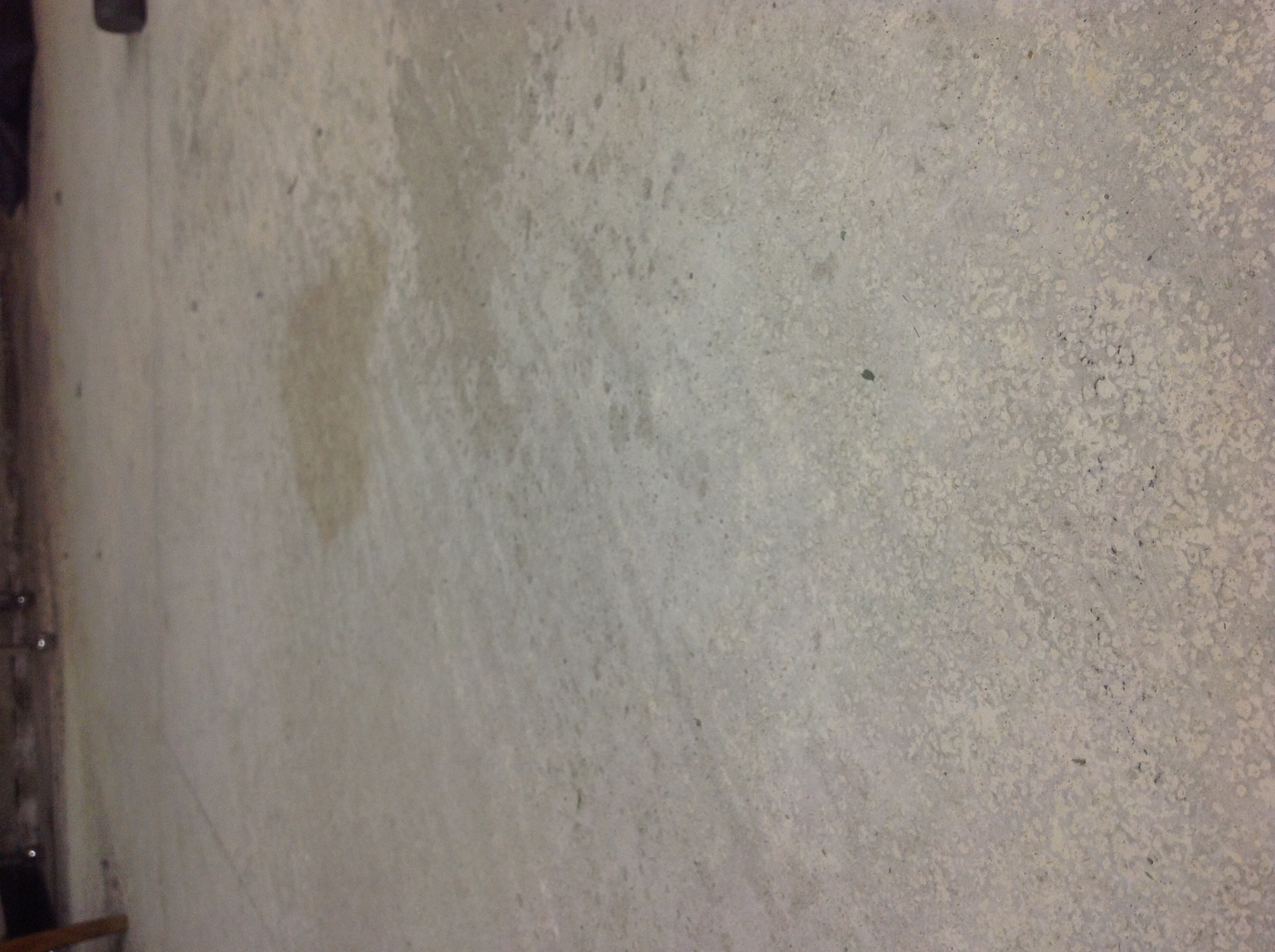

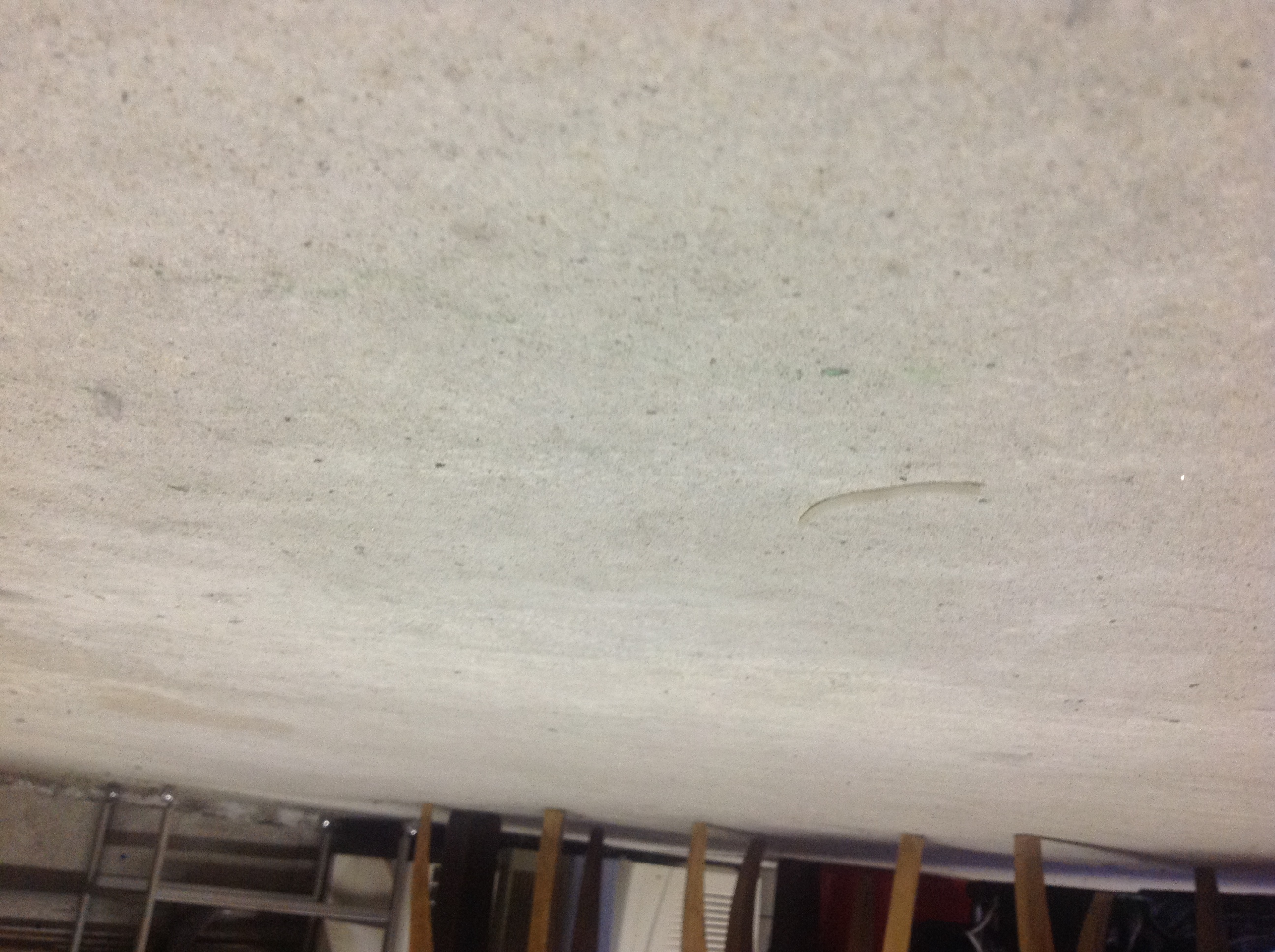

Voilà comme convenu les photos sur l'état de la dalle si cela peut vous aider pou finir de me conseiller sur mon projet .

Ah oui… ça s'apparente à un béton de propreté pas fignolé d'après ce que je vois. Sur la deuxième photo, c'est un effet visuel le genre de rayures dans la partie gauche là où il y a une tache ?
J'hésite à vous proposer quelque chose, d'après moi il faudrait que votre sol soit ragréé avant d'appliquer une résine de finition. Je demande à un collègue de venir donner son avis.

Oui c'est plus du visuel , on peut voir la même tâche en haut à droite sur la première photo.donc les genre de rayures sont plus visuel que des grands coup de règle .
