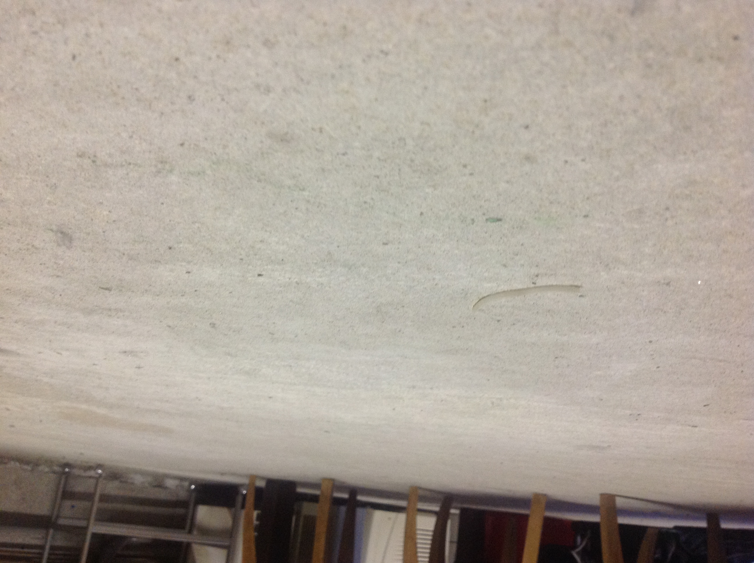

Donc qu'elles sont les étapes à suivre svp.car je pensai qu'une resine teintée suffirai
Merci d'avance.
Au pire je peux vous faire parvenir une photo du sol éventuellement
Messages : 9640
Re: Quelle quantité et et qu'elle résine pour sale de jeu
Oui ça nous aiderai à voir dans quel il est pour éviter de vous lancer dans un gros boulot si ça n'est pas pertinent.

Bonjour
Voilà comme convenu les photos sur l'état de la dalle si cela peut vous aider pou finir de me conseiller sur mon projet .

Ah oui… ça s'apparente à un béton de propreté pas fignolé d'après ce que je vois. Sur la deuxième photo, c'est un effet visuel le genre de rayures dans la partie gauche là où il y a une tache ?
J'hésite à vous proposer quelque chose, d'après moi il faudrait que votre sol soit ragréé avant d'appliquer une résine de finition. Je demande à un collègue de venir donner son avis.

Oui c'est plus du visuel , on peut voir la même tâche en haut à droite sur la première photo.donc les genre de rayures sont plus visuel que des grands coup de règle .
Juste pour savoir , une résine teintée n'est pas capable d'absorber des défauts mineurs de quelques mm ? :? :?
Car je pensai qu'une auto nivelante pouvait le faire :| :|
