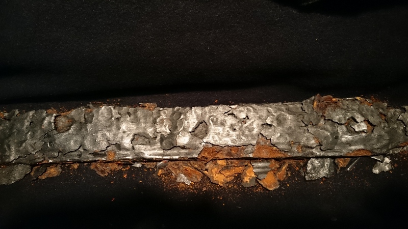

Je joint également une photo, le Métasov peut il encore être utile ?

MONTAL a écrit : Je joint également une photo, le Métasov peut il encore être utile ?
Oui, il peut faire stopper la progression de la rouille et selon l'endroit où l'objet est stocké dès qu'il y a ré-apparition, refaire le traitement qui est tout simple : liquide qui s'applique au pinceau.
Vu l'état de cette lame, il me semble qu'il serait plus prudent de faire un simple traitement à reprendre de temps en temps mais si vous souhaitez l'inclure, on vous donnera les indications dont vous sentez le besoin.
