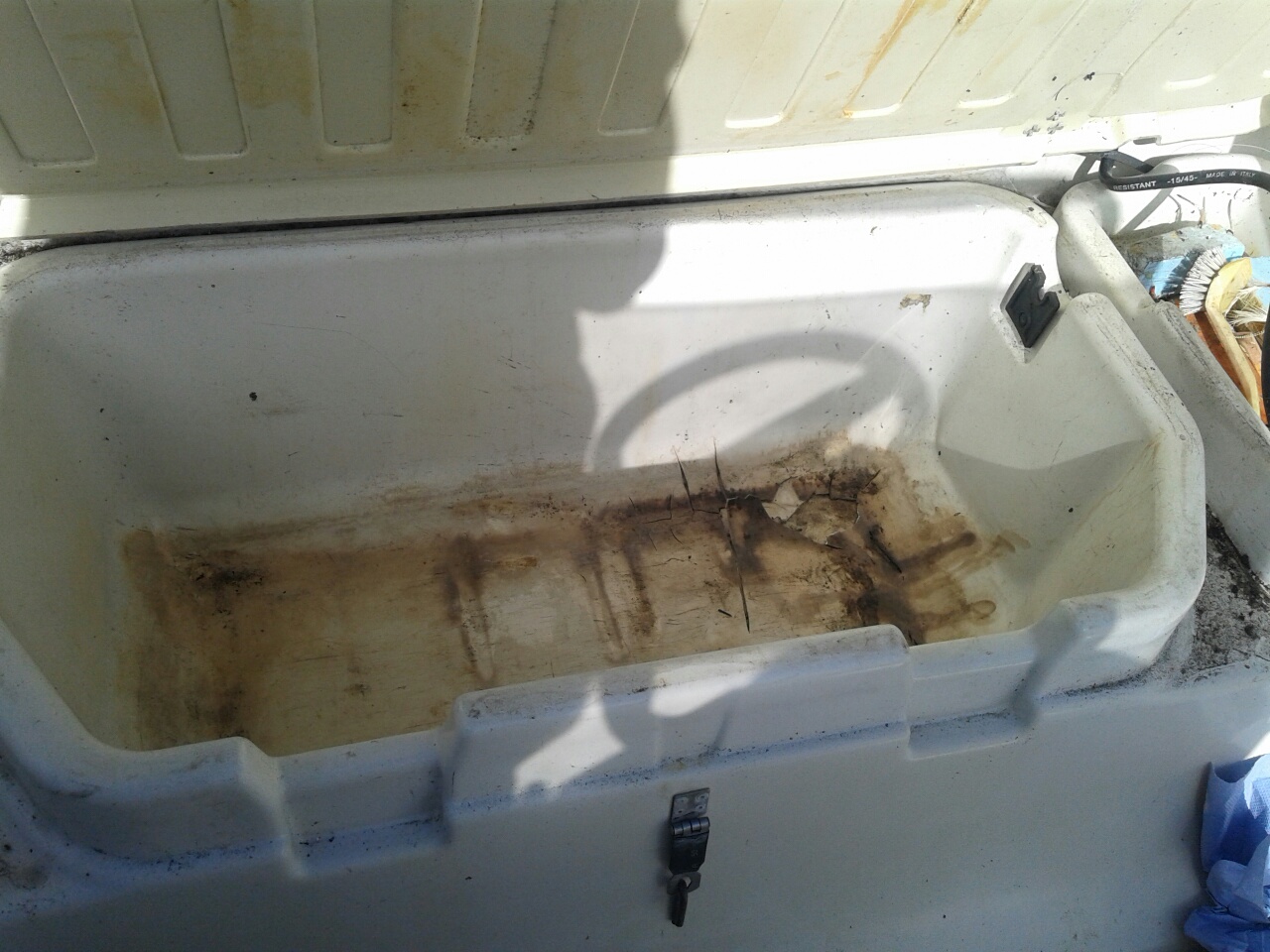

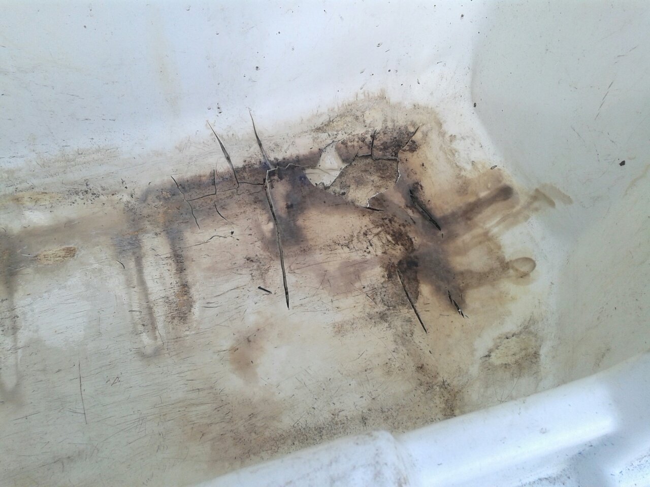

2ème question: comme je l'ai dis plus haut, j'ai le même bateau et je viens de découvrir que le bac arrière dans lequel j'entrepose la nourrice à l'ABS du fond fissuré et cassé surement à cause du peu d'essence qui s'échappe de la nourrice lorsque la mer est mauvaise.
J'aimerais avoir un avis pour réparer ce bac ou l'on voit la mousse injectée entre les 2 coques du bateau car je voudrais refaire un bac identique avec un moule et le mettre à l’intérieur puis faire l'étanchéité avec du silicone.
Je joint quelques photos pour montrer l'étendue des dégâts.

Jky a écrit :J'aimerais avoir un avis pour réparer ce bac ou l'on voit la mousse injectée entre les 2 coques du bateau car je voudrais refaire un bac identique avec un moule et le mettre à l’intérieur puis faire l'étanchéité avec du silicone.
Comme vous l'avez sûrement lu, l'ABS ne se répare pas de façon satisfaisante.
Dans votre cas, c'est bien moins dangereux de trouver une solution correcte que pour un tableau arrière défoncé.
D'après la photo il me semble qu'il suffirait de stratifier sur le bac actuel nettoyé et passé avec un démoulant pour pouvoir ensuite démouler ce bac et effectivement faire un joint d'élastomère de silicone sous forme de colle, voir ICI
Techniquement, ça doit démouler puisque c'est du plastique injecté, il a une forme dépouillée ce bac mais je suppose que ça ne va pas être une partie de plaisir.
Il faut aussi savoir si la mousse est pourrie et que vous voulez la remplacer et si vous voulez boucher le fond fissuré avant de faire le bac surnuméraire.
Pour les produits à utiliser, on vous dira quand on aura mis au point la façon de faire.

Je pense c'est la meilleur solution, refaire un bac dans mon bac, pour l’étanchéité, je pense ce ne sera pas un problème si je monte tout en haut des bords
Pour la mousse, elle n'est pas pourrie car c'est en sortant le bateau de son hivernage que j'ai découvert ça et cela n'existait pas à l'automne dernier
Nouvelle question: est-il possible de renforcer le fond de ce nouveau bac dans sont épaisseur du fond et avec quoi ?
Jky
Re: reparation coque de bateau en ABS
Oui il serait judicieux de renforcer le fond et même de remonter un peu sur les bords. Allez voir à la Boutique et sur cette page l'Upicamat : c'est un feutre de verre qui permet de faire des stratifiés avec âme pour rigidifier et épaissir rapidement une surface ; inconvénient ça pompe de la résine aussi ça augmente le poids total de l'objet à fabriquer.
Sinon, vous avez toujours la solution de faire votre bac en stratifié simple et de poser sans coller un rectangle de bois quelconque à changer quand il est tout moche.
A vous …
