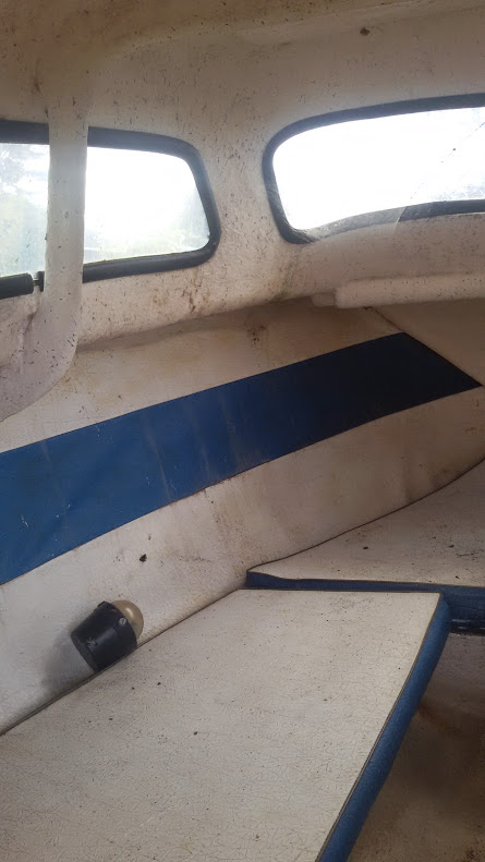

Propriétaire d un vieux cap breton de chez jeanneau, je voudrai combler le plexiglas avant en le remplaçant par une strat gelcoaté.
Problème il y a des arrondis sur les côtés.
Je voudrai savoir si je peux utiliser le plexiglas existant fendu comme moule ou support ? et surtout comment procéder? résine et mat 300? recouvert de gelcoat? la résine va t elle adhérer sur le plexi? l'acétone ne risque t elle pas de bouffer le plexi?
Merci.
Merci.

Si vous travaille par l'extérieur, ce sera topcoat en finition du stratifié, par l'intérieur vous pourriez znvisager de gel coater votre moule/plexi puis stratifier mis ce sera assez galère.

Oui, puisqu'il fait pratiquement la taille du trou à combler, il pourra vous servir de mannequin (ou moule selon le sens du travail) après avoir été revêtu de scotch d'emballage havane de bonne qualité et reçu une ou deux couches de tercanol.berguefour a écrit : Je voudrai savoir si je peux utiliser le plexiglas existant fendu comme moule ou support ?
http://www.boutique.resines-et-moulages ... lants.html" onclick="window.open(this.href);return false;
Çà va dépendre de votre réponse à la première question !berguefour a écrit : et surtout comment procéder?
Stratifié constitué de mat 300 et de roving 300 en alternance en prenant soin de commencer et de finir par un mat.berguefour a écrit : résine et mat 300? recouvert de gelcoat?
Avec le scotch et le tercanol, non.berguefour a écrit : la résine va t elle adhérer sur le plexi?

comme le mannequin est plus petit que le trou, je vais donc le recouvrir (extérieur) de scotch havane, et travailler par couches de mat et roving en 300...
je pense qu'il faudra donc que je depasse de la largeur du joint actuellement en place (soit en gros 3 / 4 cm), et je le collerai par l'intérieur ou l'extérieur, en faisant un joint congé apres avoir poncé le gel coat existant...
vais je dans le bon sens?
une colle pu bi composant sera suffisante?
je sais que vous devez faire votre beurre, mais une cire en plusieurs couche ferait elle le meme boulot que votre tercanol? (on doit etre au meme tarif ou pas loin...).
merci pour les infos!
ci joint une photo de l'intérieur, il n'y a pas de renfort.

Ouiberguefour a écrit : vais je dans le bon sens?
Une colle époxy pourrait l'être ; normalement une occultation de hublot sur un roof, ça doit être collé et avec une liaison mécanique en renfort, il faudrait vérifier la législation pour ne pas vous retrouver en infraction peut-être… à vous de voir.berguefour a écrit :une colle pu bi composant sera suffisante?
Je suppose que vous souhaitez garder la possibilité de démontage parce que sinon puisque vous allez travailler par l'extérieur vous pourriez utiliser votre plexi comme déjà indiqué mais stratifier directement sur votre roof, plus besoin de collage ou autre mais il faudra effectuer une finition mastic-ponçage pour que ça soit propre.
Nous proposons le Tercanol justement parce que la cire c'est assez onéreux et les pots sont bien trop gros pour un petit travail ! Si vous pensez cire pour meuble ou parquet, oubliez ça n'a rien à voir techniquement et n'a aucun pouvoir démoulant avec les résines.berguefour a écrit :je sais que vous devez faire votre beurre, mais une cire en plusieurs couche ferait elle le meme boulot que votre tercanol? (on doit etre au meme tarif ou pas loin...).

Boulonnage classiqueberguefour a écrit :
Qu appelez vous liaison mécanique en renfort ?
berguefour a écrit : Je compte coller le tout. Mastic à l extérieur et peut être joint congé à l intérieur.
Un joint-congé n'est fait que pour combler un angle droit avant stratification.

Pour votre projet, personnellement, j'aurais essayé de prolonger les bords du plexi avec du CP ou autres se façon à le rendre plus grand que le trou, je le fixerais à l'intérieur, et je viendrais stratifier dessus (après le scotch et le tercanol) en faisant directement la reprise sur 5/10 cm sur le roof (après être revenu à la résine sur cette zone évidemment)
Un peu plus long mais structurellement impeccable.
Un bon ponçage du roof et une laque polyuréthane deux composant et ç vous fait un bateau presque neuf....
L'activité de vente en petits conditionnements n'est pas ce qui fait vivre la société, même si ça y participe et développer de futurs clients pro est notre véritable intérêt.
