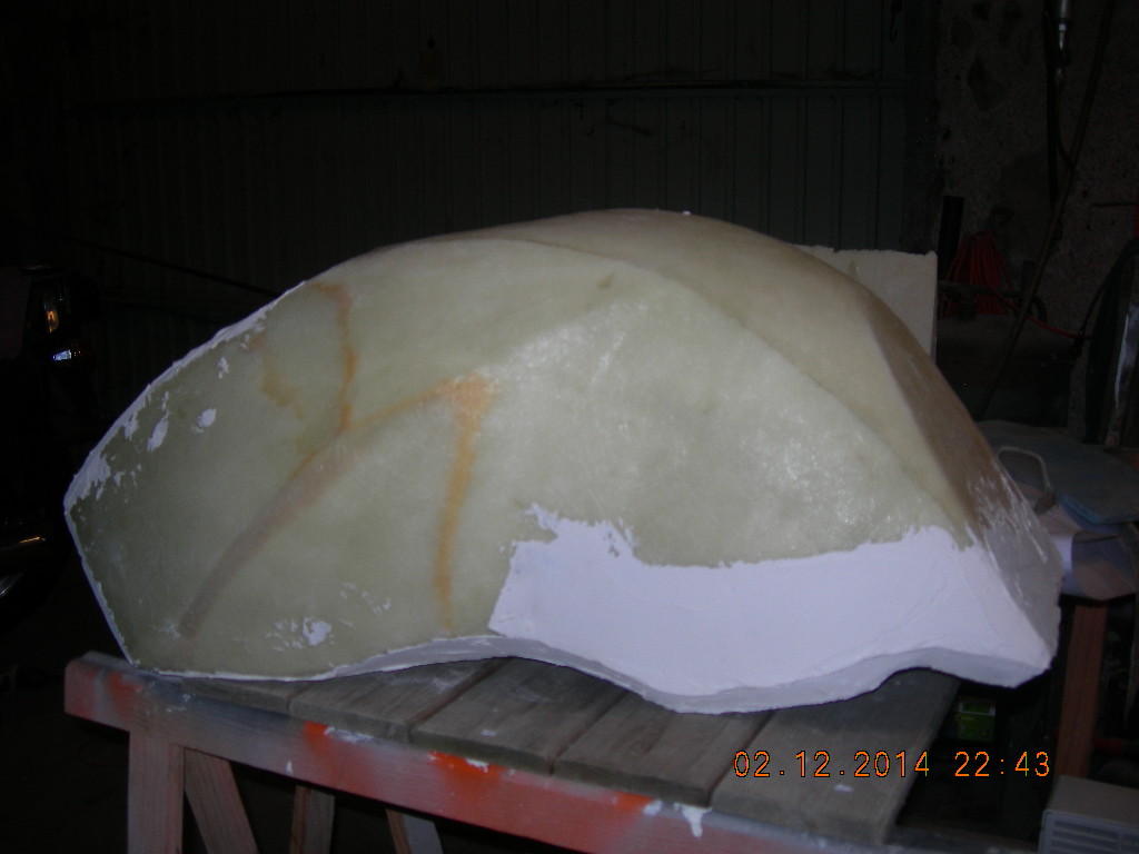

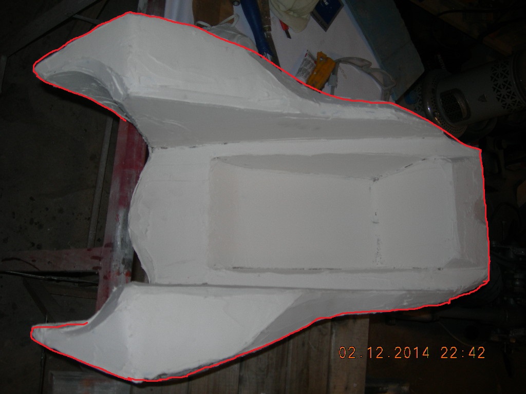

J'ai commencé la fabrication d'un réservoir et d'un habillage pour ma Guzzi Quota et j'ai quelques interrogations que je souhaitais partager sur ce forum fort instructif !
Réservoir vue de devant
Tout d'abord, concernant le moulage de mon master, j'envisageais de sortir le fond du réservoir en une seule partie, selon le contour en rouge, mais je crains que cela soit difficile à démouler...
Qu'en pensez-vous ?
Ceci m'obligerait à faire un moule de la partie intérieure, alors se poserait la question du nombre de pièces de ce moule et des "plans de joint" à prévoir..., et là, je manque un peu d'idées maitresses...!

Euh………… j'ai pas tout compris là, les photos c'est votre maître-modèle en fabrication ?
Normalement pour un réservoir, vous faites un moule à pièce, quelle que soit sa forme ça ne pose aucun problème et ne necéssite pas un noyau.
Pierre94 a écrit :par ailleurs, je suis intéressé par le principe du tirage sous vide car il permet de bien répartir la résine, mais je crains qu'elle ne catalyse trop vite avec les nombreuses couches de tissus à poser et la surface à couvrir qui est importante et un peu complexe...
Ça ne permet pas que le fluage de la résine ! Un réservoir de bécane n'est pas un moule complexe en général et le vôtre n'a pas l'air très "torturé" de forme. aussi un simple travail de débullage soigneux peut suffire.

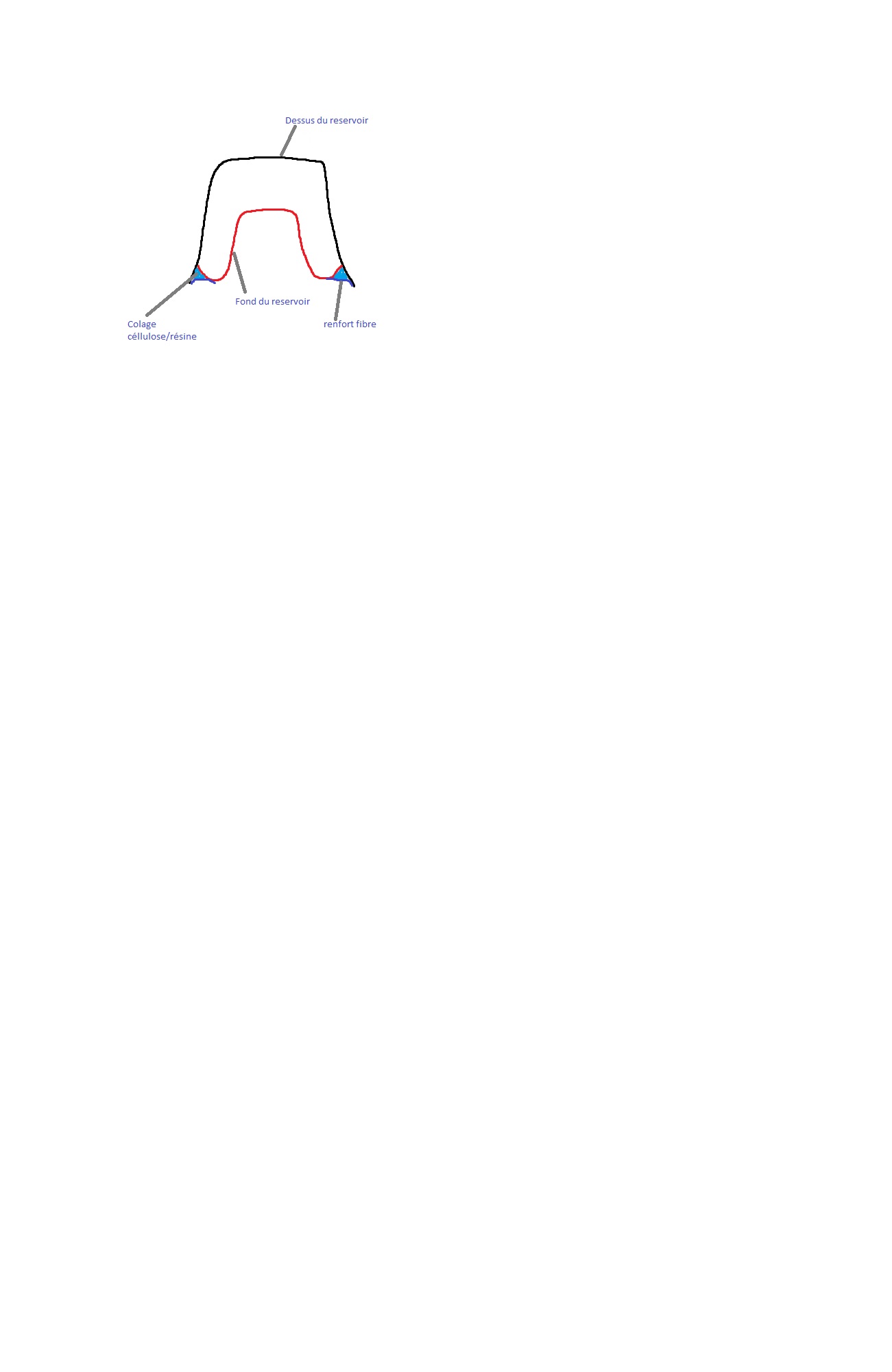

pas facile de s'expliquer par messagerie..., j'envisage de construire mon réservoir en deux pièces (le fond et le dessus) que j'assemblerais par collage avec cellulose et résine, renforcé par de la fibre... (voir mon schéma du réservoir vue de devant !)
Mon plan, c'est de mouler la partie intérieur du master pour pouvoir faire un tirage du fond de réservoir.
Ensuite, je vais devoir finir la forme extérieur en y ajoutant les rebords tout autour de la jonction dessus/fond du réservoir.
Je pourrais alors mouler le dessus de réservoir.
Pour finir, il me restera à coller dessus et dessous après avoir solutionné la fixation des robinets d'essence.
Voilà dans les grandes lignes mon "plan de fabrication"...!

Si vous aviez consulté les explications sur le moulage par ICI vous auriez utilisé les bons termes :lol:
Ce n'est pas du tout un master que vous faites, c'est un mannequin et ça change tout du point de vue de la technique de moulage à assurer.
mgazzo a écrit :
Je suis effectivement dans la phase de finition du master qui doit me servir à faire un seul tirage.
Comme dit ci-dessus, vous finalisez un mannequin sur lequel vous allez tirer votre pièce brute.

C'est bon votre méthode. Vérifiez bien qu'il n'y a pas de contre-dépouilles qui obligeraient à faire en plus de deux pièces. Pour la finition il faudra bien stratifier la liaison après collage.
mgazzo a écrit : Mon plan, c'est de mouler la partie intérieur du mannequin pour pouvoir faire un tirage du fond de réservoir.
Oui, c'est ça

Pour démouler, il faut faire des tirages par partie démoulable, rien de bricolé n'est possible. Je ne vous le dis pas pour vous obliger à travailler comme un pro ni pour vous embêter ; si vous faites "jouer" du stratifié fin, il va se délaminer c'est-à-dire que les couches que vous aurez soigneusement débullées se désolidariseront les unes des autres et vous aurez un millfeuille sans plus aucune qualité et ça ne se verra pas à l'œil pas habitué… c'est sournois les délaminages :)
D'après vos photos, il me semble que chaque partie doit pouvoir se faire en trois pièces, vous suivez les contours à la Plastiline, un coup de démoulant Tercanol et zou, c'est pas si compliqué.
Vous avez une autre solution qui consisterait à transformer votre mannequin en master, le finir impeccable et faire un moule en deux partie, le dessus et le dessous, avec une peau d'élastomère de silicone puis une chape par dessus. Vous auriez ainsi un moule dans lequel tirer votre pièce. Ça n'est pas le même budget.
