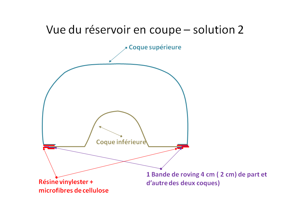

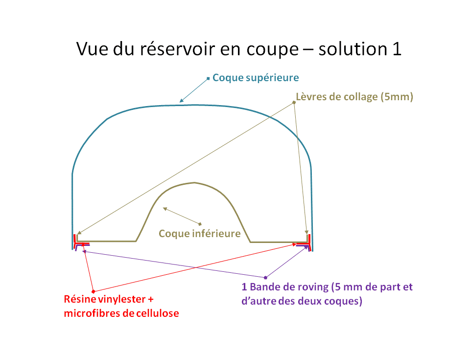

Pour le collage ca reste un peu flou pour moi. D'après nos échanges j'ai imaginé deux solutions. Laquelle est la meilleure selon vous?
On m'a parlé de joints congés? ca m'a l'air compatible uniquement avec la solution 1? Toujours résine vinylester et charge de cellulose?

Laborini a écrit : Pour le collage ca reste un peu flou pour moi. D'après nos échanges j'ai imaginé deux solutions. Laquelle est la meilleure selon vous?
Les deux sont correctes ou incorrectes selon l'optique que l'on adopte.
Pour un collage efficace, il faut pouvoir mettre sous pression les lèvres de collages durant la polymérisation de la colle. Aucun de vos deux schémas ne le permet, à chaque fois une lèvre se retrouvant à l'intérieur du réservoir.
Par contre, dans l'optique de fermer le réservoir par une "soudure" de fibres de verre/résine, l'une ou l'autre de vos deux solutions peut être appliquée.
Par contre, il faut prévoir pour cette solution qui reste selon moi la meilleure, des congés suffisants (arrondis) pour que la fibre de verre puisse épouser la forme sans risques de contraintes pouvant entraîner des décollements locaux. (et soigner le débullage évidemment.

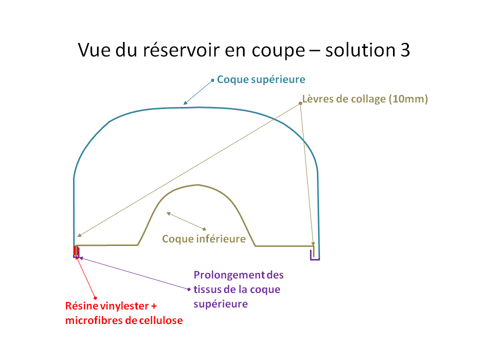

Alors après avoir réfléchi, j'ai eu l'impression d'avoir un éclair de génie. Ne peut on pas opter pour une solution hybride (voir schéma).
On tire la coque supérieur et on laisse dépasser les tissus de 20mm.
On tire ensuite la coque inférieure
On colle l'ensemble en encollant les deux lèvres avec vinylester et cellulose
Puis tout de suite derrière on rabat les 20mm de tissu que l'on stratifie sur la coque inférieure.
Puis on met sous pression les deux levres.
Qu'en pensez-vous c'est mieux?
Ben.... pour avoir la forme que vous indiquez en violet sur le schéma, il faut un moule... Donc, soit c'est le moule qui est comme ça... et ce n'est plus démoulable, soit vous faites un moule avec des parties amovibles.... et bonjour le travail ! :?
Si le sens de la question était: peut on tirer le dessous, le laisser polymériser et ensuite venir le positionner en place pendant que l'on fabrique le dessus, c'est impossible pour la simple raison qu'une fois le fond en place (encore faut il arriver à le faire tenir en place) vous ne pourrez plus avoir accès à la partie supérieure. or qui dit action sur de la fibre de verre enduite de résine (les 20 mm à rabattre) dit déplacement du tissu en amont, donc débullage obligatoire de la zone...
Bref, désolé pour l'éclair de génie, mais je ne pense pas que ce soit réalisable sans de gros risques de loupé, donc de fuites.
