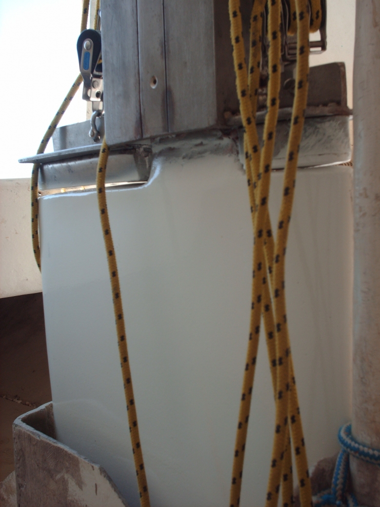

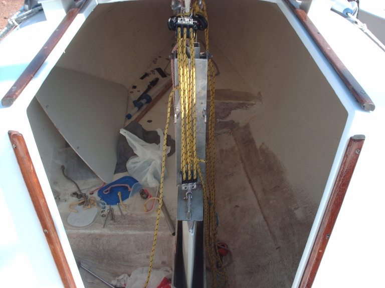

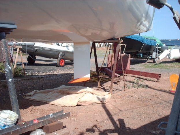

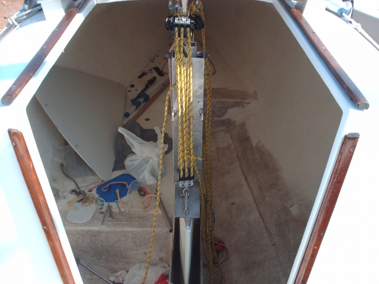

Voici quelques photos pour mieux comprendre le fonctionnement et l'espace en entrée du puits .
Messages : 9977
Re: réparer un borde fuite dérive
Merci pour les photos, ça aide.
mindelo a écrit : ………mais pour cela on en revient à la solution d'enlever la dérive !!
Et oui, même sans agrandir le puits, il faudrait… j'ai échangé avec les collègues sur le cas et on en arrive à la même conclusion : partage des deux parties, ponçage nettoyage soigneux et collage époxy sous pression à laisser polymériser longuement puis ponçage complet extérieur et renfort stratifié qui serait un remplaçant de l'actuel si le collage est efficace.
Il faut bien voir que sans un parfait ponçage-nettoyage, le pouvoir collant de l'époxy sera approximatif et pas régulier, que nous n'avons pas au détail de colle pistolable à prise lente pour tenter une injection sous pression (vous pouvez peut-être en trouver) qui serait une solution quoiqu'il faudrait toujours se heurter au problème de la cohésion finale sans travail de préparation.
Bref, c'est bien compliqué et pas commercial de vous proposer une réparation qui sera galère à réaliser, coûteuse sans aucune sûreté de tenue dans le temps :oops:

pour la photo , la première que j'ai envoyée n'est pas assez explicite ? l'intérieur des 2 demi coques sont jusqu'à la fibre sur 4 cm à peu près , plus loin c'est rempli avec la colle qui avait été mise à la construction

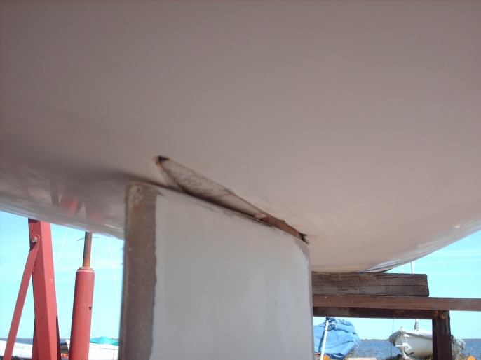

puisqu'on dépose , je vais aussi refaire le bord d'attaque que j'ai mal réparé aussi !! mais l'année dernière la fente faisait < 1 mm donc j'ai juste strater avec le silionne , il va falloir élargir la fente qui est sur toute la longueur de l'attaque , sacré boulot !!

mindelo a écrit : puisqu'on dépose , je vais aussi refaire le bord d'attaque que j'ai mal réparé aussi !! mais l'année dernière la fente faisait < 1 mm donc j'ai juste strater avec le silionne , il va falloir élargir la fente qui est sur toute la longueur de l'attaque , sacré boulot !!
Ben oui, désolée mais j'y peux rien :P si ça s'est agrandit, c'est que ça a continué à travailler. la silionne a étanchéifié provisoirement mais a fini par céder.
