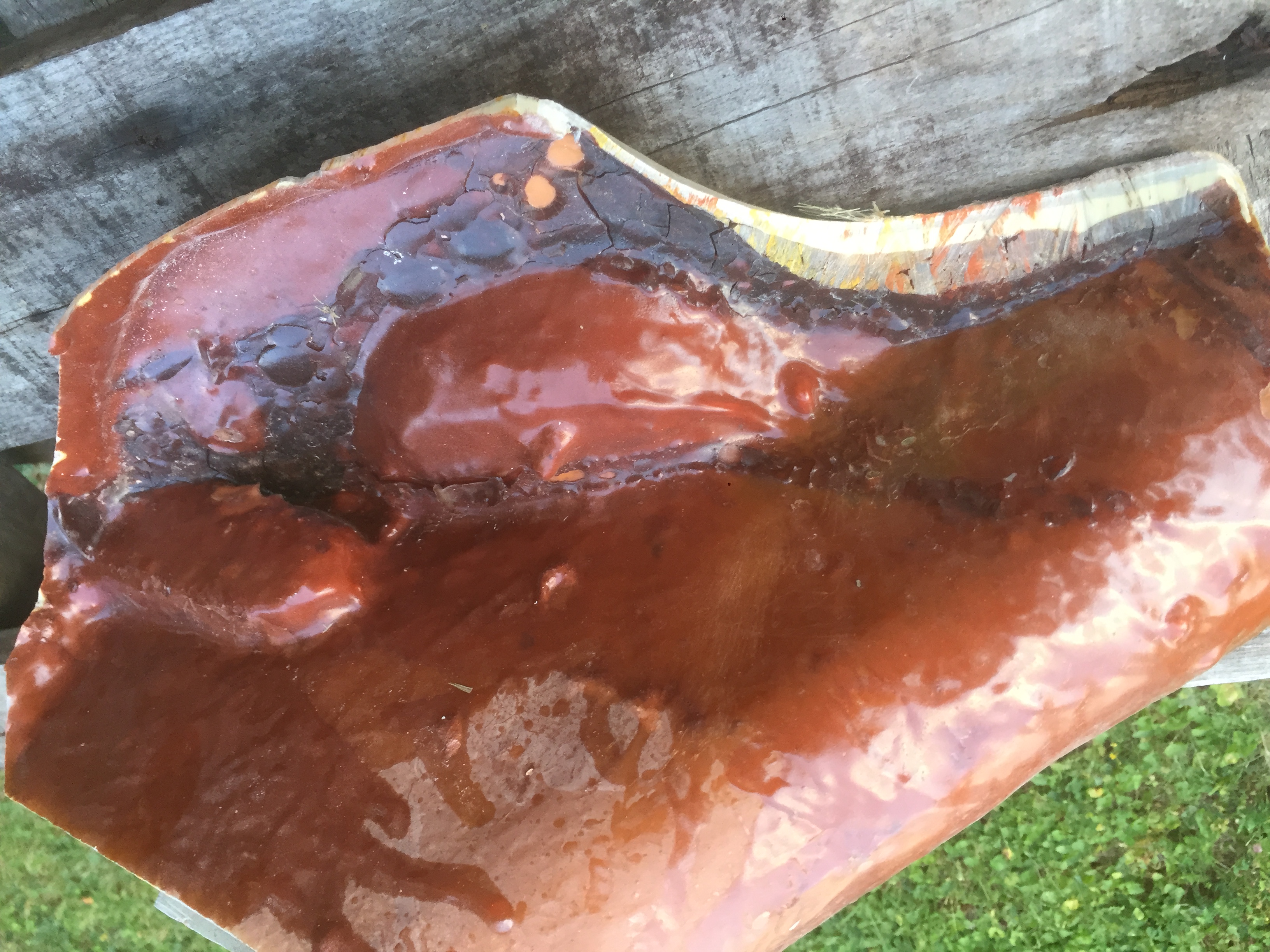

La suite :
J'ai ouvert le réservoir en deux et je constate que l'intérieur a déjà subi un traitement je pense (résine rouge/brun). Il y a beaucoup d'amas dé résine sur l'arrière du réservoir et en d'autres zones. Ce n'est pas très joli. La résine se craquelle, ça fait du caramel...
Pour rappel, j'ai une réparation de fissure à faire, puis un traitement intérieur à refaire (en 2 fois), puis un ré-assemblage des coques.
--> Je pensais faire :
- Décoller à la spatule la résine rouge/brun qui n'a pas d'accroche.
- Ponçage de la zone fissurée pour préparation avant stratification. Réparer la fissure par l'intérieur, au mat 100, mat 300, résine VE900, et mettre un scotch alu de l'autre côté pour faire office de support aux renforts et à la résine, car il y a des trous de fissure débouchants.
- Et puis que faire de cet ancien traitement ?? Le dégrossir au ponçage pour gagner du poids puis appliquer le traitement intérieur au pinceau. Ou bien, ne sachant pas trop ce que c'est, l'isoler du traitement intérieur que je vais faire, en stratant une "barrière" (1 pli mat 100, résine VE) ? Mais du coup, je ne sais pas trop comment gérer cette strate sur les extrémités de mes coques, car je ne dois pas déborder car il faut ré-assembler et je n'ai pas trop d'espace (l'épaisseur de la lame de scie!). Alors, conseils, avis ? :) :?:
Messages : 9980
Re: Réparation réservoir moto composites
Pas d'autres solutions que poncer tout ce qui est rouge pour revenir à du stratifié saint comme déjà dit. Réparation des fissures, collage et straification de la liaison, être patient et attendre que la polymérisation soit faite puis traitement par roto-moulage.
Impossible de se prononcer sur la validité de votre reste de Restopox comme vous le dites vous-même.
Messages : 530
Dans ce genre de cas il vaut mieux retirer le maximum de produit de façon à retrouver le stratifié d'origine car tous ces produits rajouté a fil du temps sont source de problème.
Une fois le travail de ponçage effectué il faudra faire la réparation de la zone abimé par l’intérieure puis faire un stratifié avec un MAT100 sur toute la surface afin de repartir sur une base saine et isoler définitivement le vieux stratifié.Sur la partie du dessus il faut prolonger légèrement la strat sur 2 à 3mm qui servira d’appui pour le positionnement du dessous lors de l'assemblage.
Première passe du traitement SPV au pinceau sur les 2 partie et assemblage avec le produit encore frais.Reprise de la zone d'assemblage par un stratifié.
Dernière passe du traitement SPV par rotomoulage.
Ensuite il vous suffira de finir la réparation de la zone endommagé par l’extérieur, suivant l'état comme on a vu il faudra peut être refaire une petite strat puis masticage ponçage.

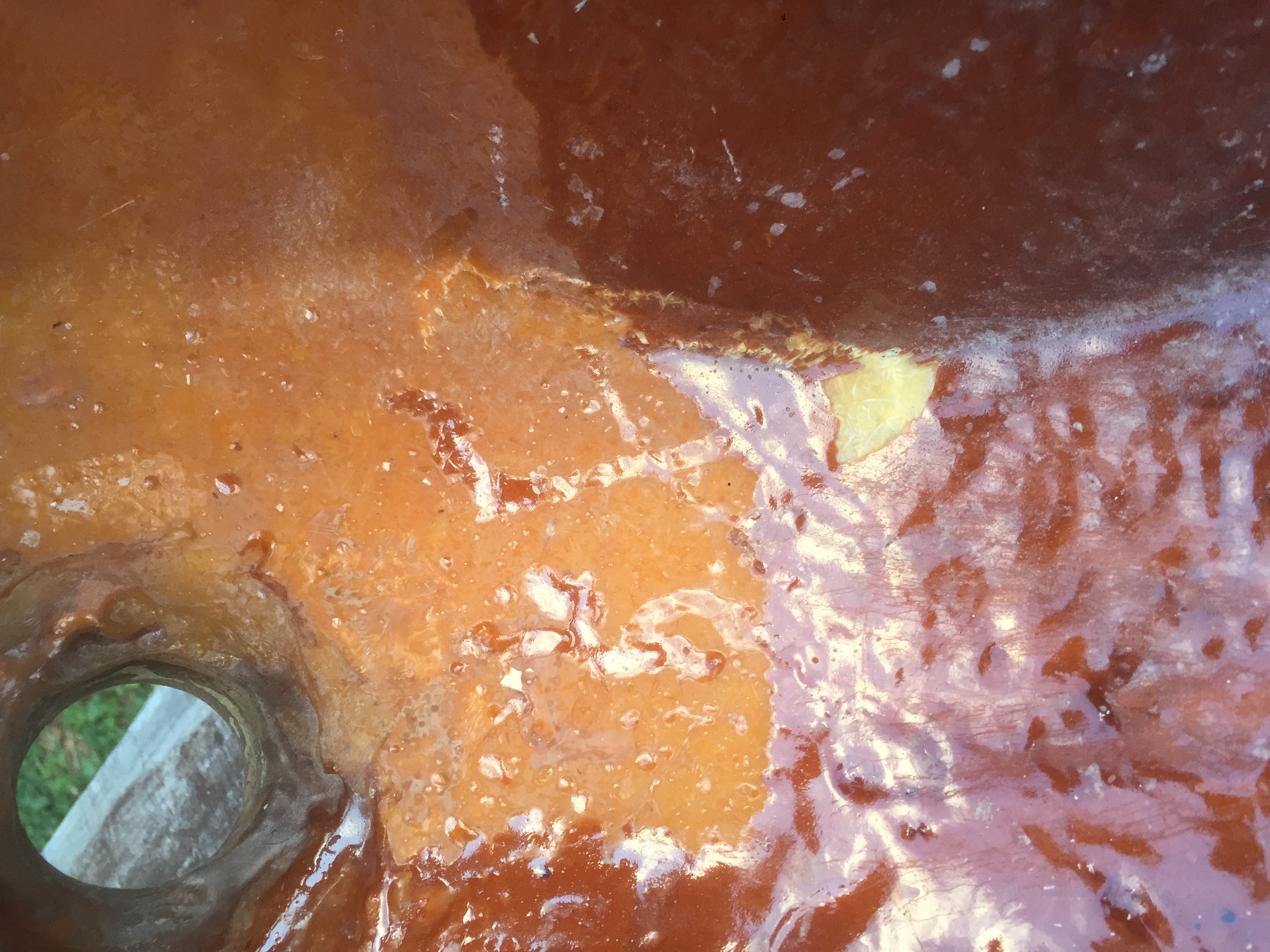

Avancement des opérations...
J'ai retiré tout l'ancien traitement intérieur qui est tout caramélisé, cassant, pas de cohésion. Travail au burin, disqueuse avec abrasif, puis dremel.
J'ai aussi ouvert un peu plus la "fissure" qui est devenu une fissure de 15 20mm de large, après avoir viré les zones fragiles, et où la fibre était blanche, donc sèche. En gros jusqu'à arriver à du stratifié sain.
Je suis aussi tombé sur un autre défaut qui n'était pas visible, une zone molle, que j'ai agrandi jusqu'à que le stratifié soit dur.
Stratification de réparation : Résine Vinylester VE900 et Mat 100 puis 300
J'ai procédé en réparant depuis l'intérieur pour éviter d'avoir des surépaisseurs sur l'extérieur et de devoir poncer pendant des heures.
J'ai donc mis un scotch démoulant sur la surface externe, qui a servi d'appui à mes renforts du coup.
Résultat : qlq porosités qui seront bouchées plus tard, en finition mastic polyester. Il y aura un peu de travail de ponçage pour retrouver la forme.
Stratification "barrière" : Résine Vinylester VE900 et Mat 100
Après polym de la précédente réparation, j'ai fais une strate d'un pli de mat 100 sur toute la surface intérieur du réservoir, le fond et la coque, afin de créer une sorte de barrière solide entre l'ancien stratifié puis le futur traitement intérieur (kit SPV Vinylester). Meme si j'avais retirer l'ancien traitement, par sécurité j'ai voulu creer cette strate afin de déposer mon traitement intérieur SPV sur de la matière saine et connue!
Traitement intérieur 1ère couche : Kit résine SPV Vinylester au pinceau
Assemblage à blanc pour voir comment ça se présente. Le fond a perdu un peu de rigidité mais se cale assez bien sur sa coque.
Le plan est :
- appliquer au pinceau la résine sur toutes les surfaces intérieur de la coque et du fond et deborder un peu sur la tranche pour pourvoir "recoller"
- assembler lorsque c'est toujours liquide
- maintien avec des pinces et scotch pour centrer un peu mieux l'assemblage
- continuer d'appliquer de la résine sur la zone de "soudure"
Une fois sec, j'ai poncer au gros grain pour préparer la surface à recevoir une strate : Résine VE900 + mat 100 (idem qu'à l'intérieur)

Autre remarque :
J'avais mis 3 plis de mat 100g côté face visible pour anticiper ce trou... mais les plis n'ont pas accroché au composites. J'ai du manquer quelque chose. Comme on voit je n'avais pas trop poncé, la surface d'accroche était lisse. C'était un mélange soit de l'ancienne résine polyester, apprêt peinture ou peinture.
Merci pour les conseils.
