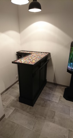

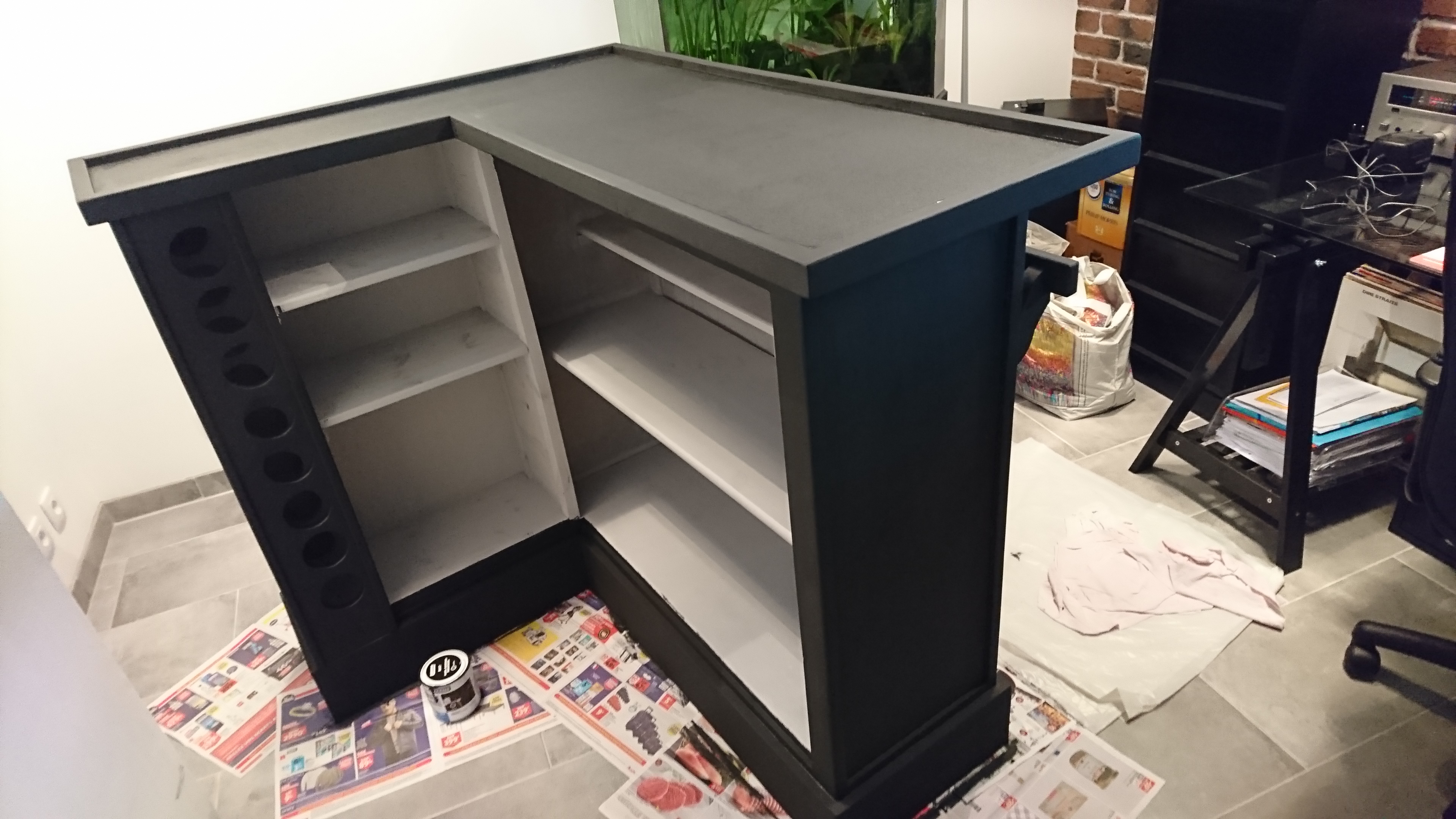

Bonjour a tous, ça fait quelque temps que je n’étais pas venu. Mon projet prend enfin forme après de long mois de réflexion et préparation. Voila le meuble que j'ai fabriqué que je suis en train de terminer. Le comptoir va recevoir les capsules et la résine sera le point final.
Je me suis déjà pas mal documenté (sur ce forum entre autre) et je suis plus ou moins confiant sur la méthodologie a appliquer.
Je reste cependant très ouvert a tout commentaires afin de ne pas faire de grosse boulettes.
Je vous tiens au courant

Il serait peut-être judicieux de protéger les bords de votre meuble avec une couche de scotch et peut-être du démoulant, quelque chose qui permette de protéger des gouttelettes de résine qui, une fois polymérisées, ne pourront plus être enlevées.
