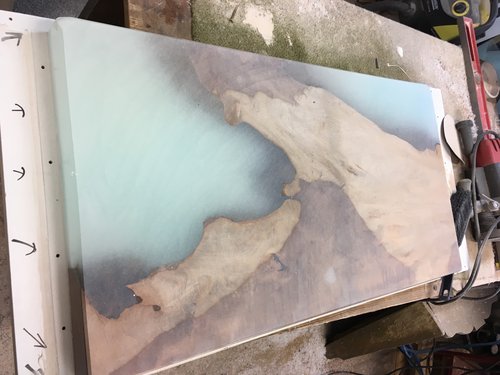

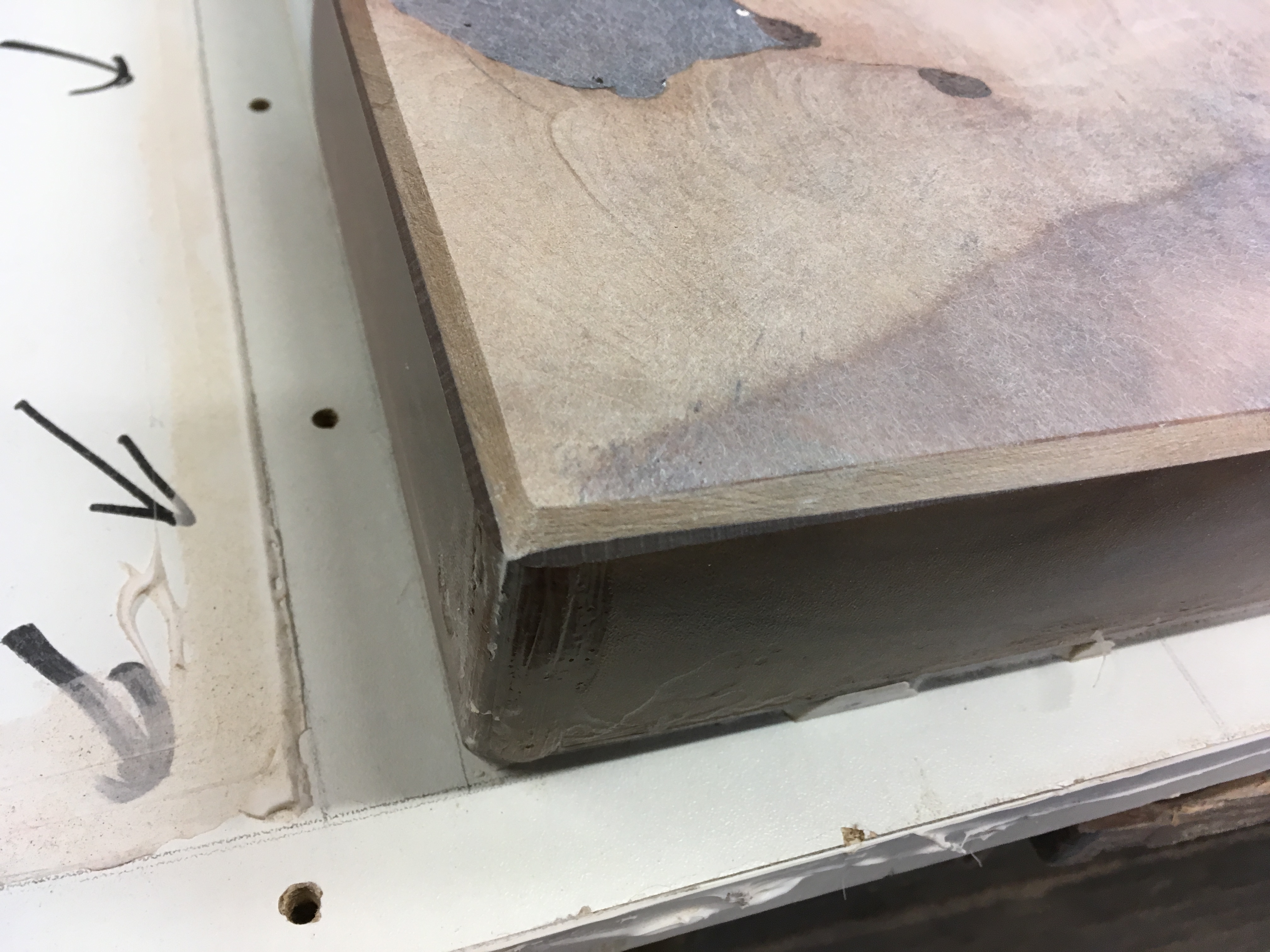

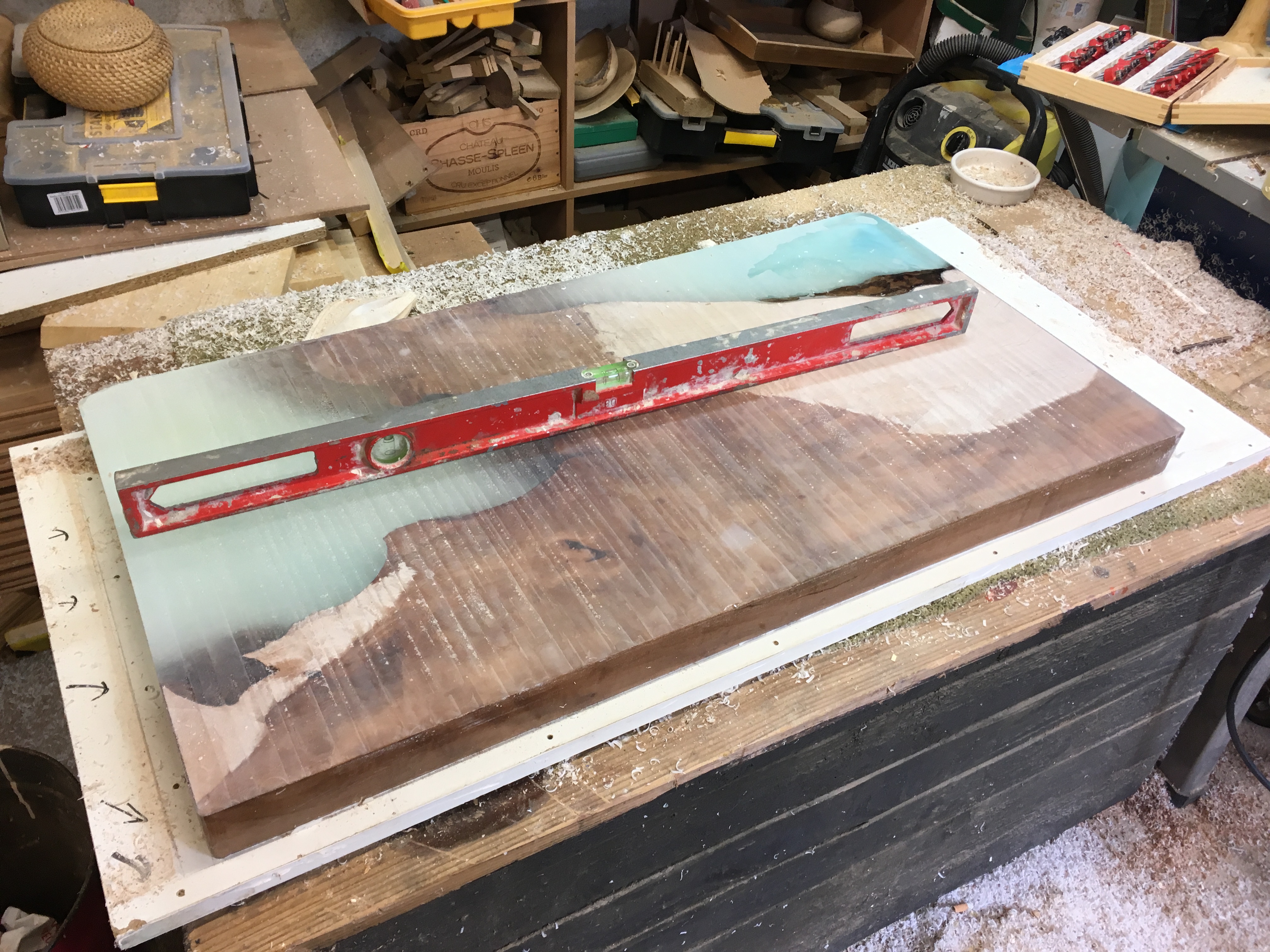

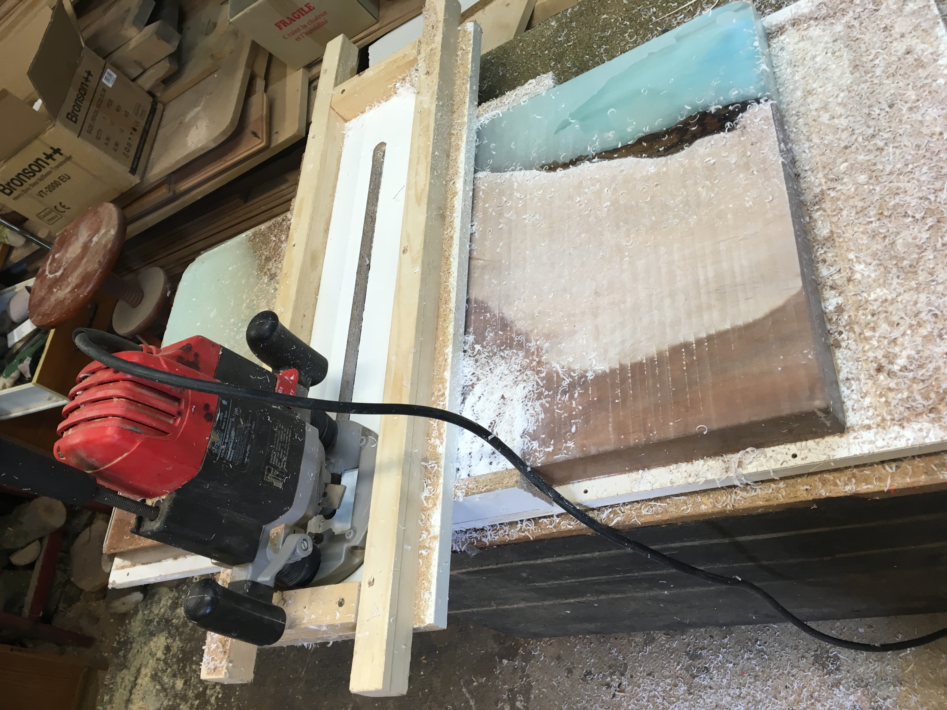

Pour la rétraction ,c'est en effet possible que la polymerisation ait été un peu rapide, il a fait chaud ce week end là et sous les toits...

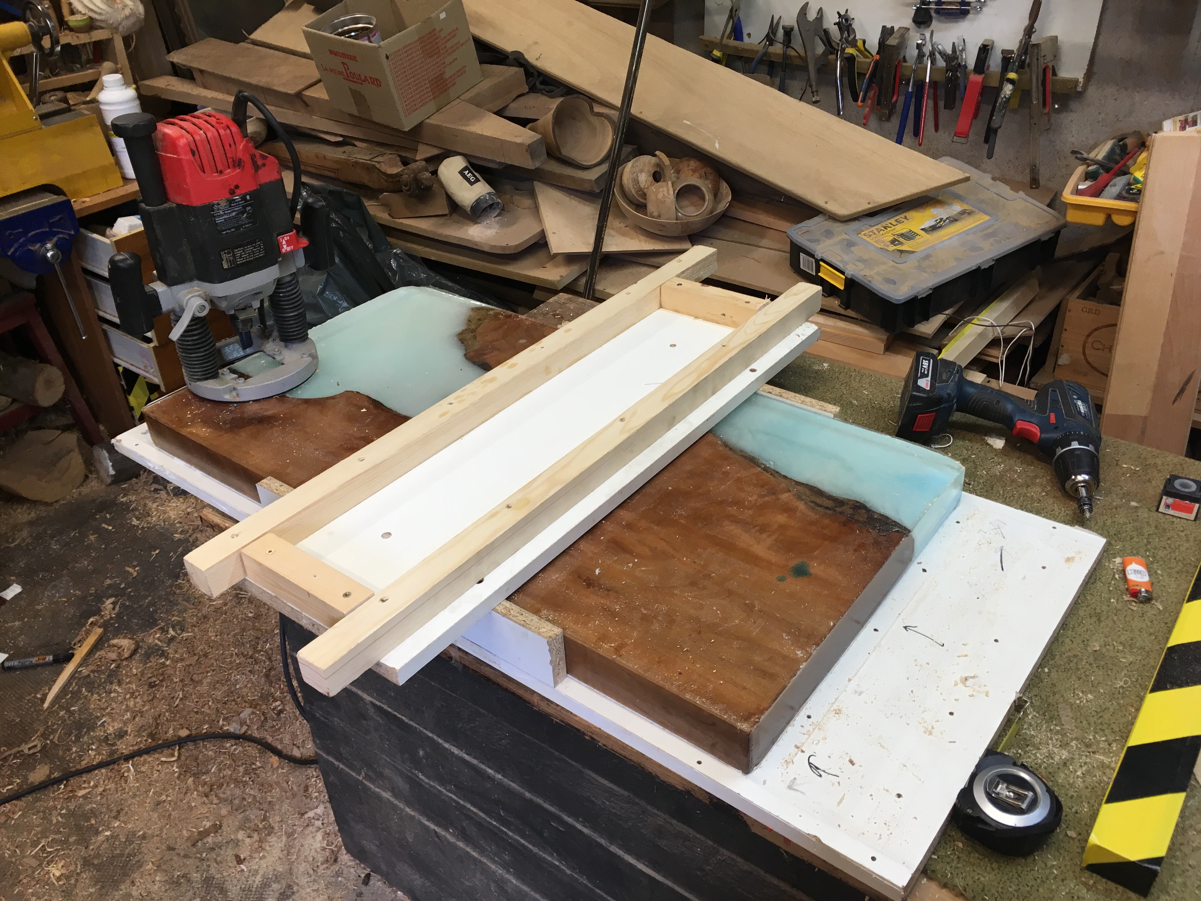

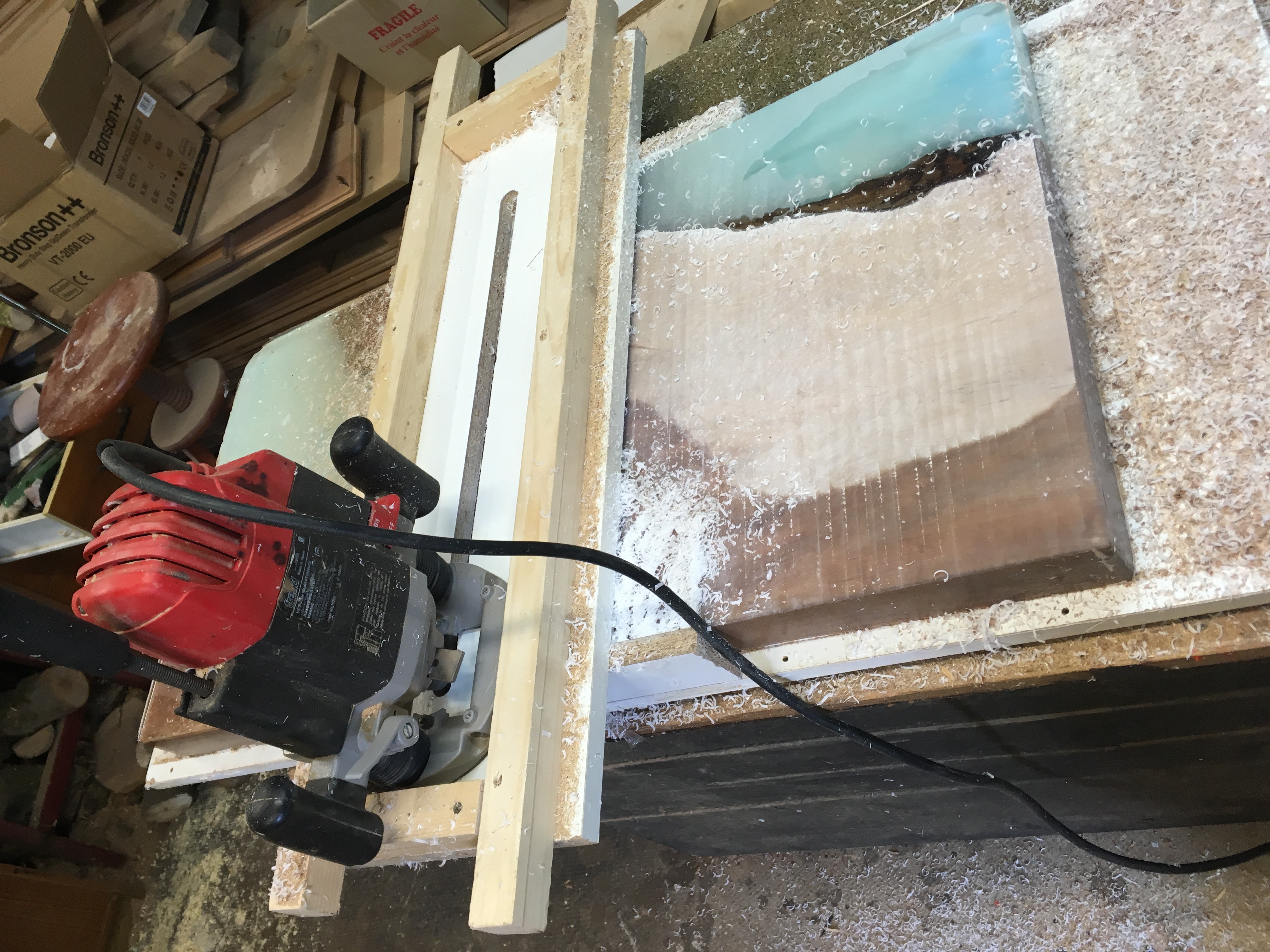

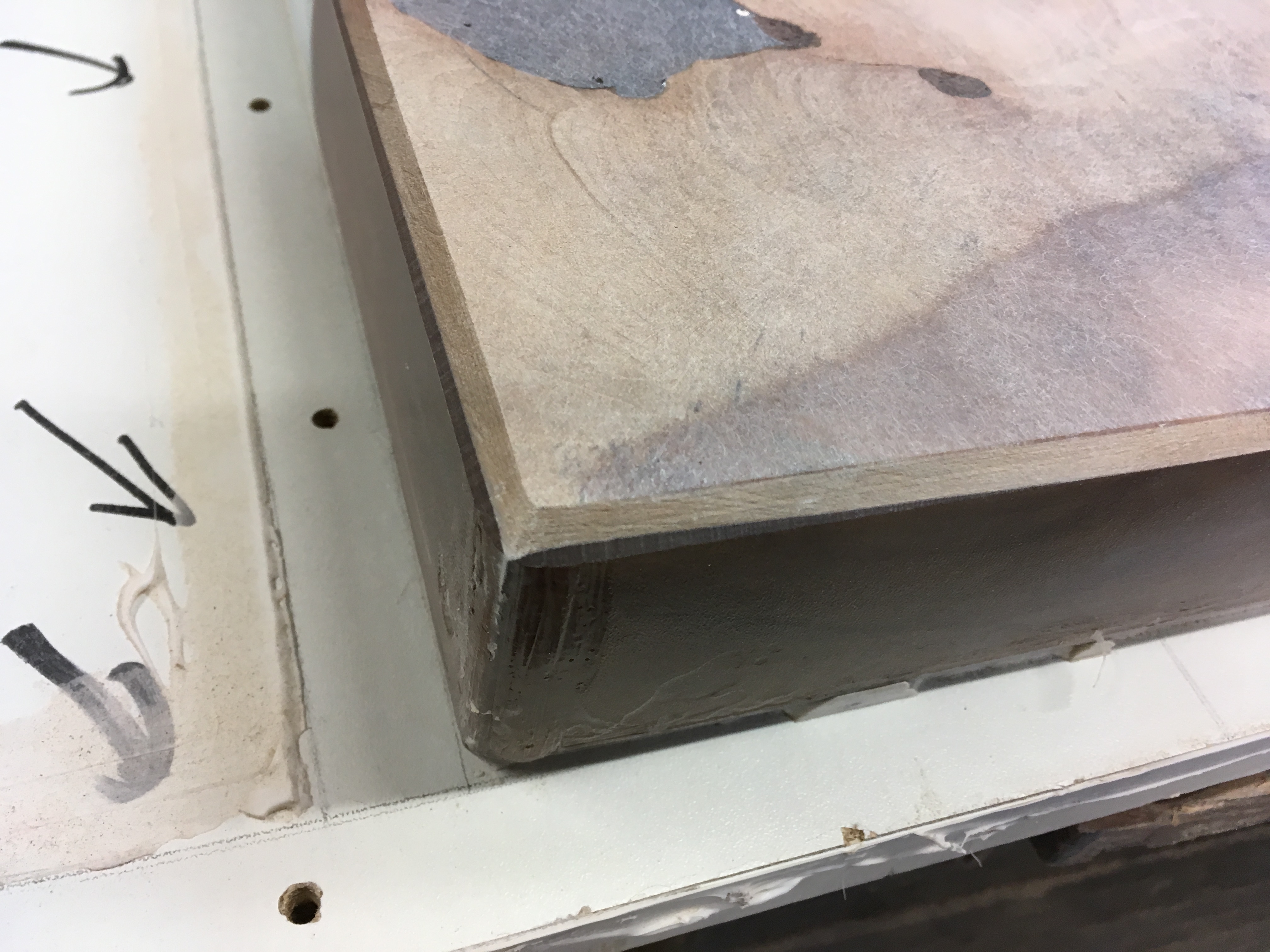

pas grave, je vais aplanir a la défonceuse et faire des bords en chanfrein, ca va equilibrer tout ca. je vais voir comment réagit l'epoxy au travail de la defonceuse... surprise...

Houla ! faites gaffe avec la défonceuse !!!
Il ne faut pas que la résine même polymérisée chauffe à l'attaque de l'outil sinon tout votre travail va être fichu ; allez-y mollo au ponçage, c'est plus prudent.

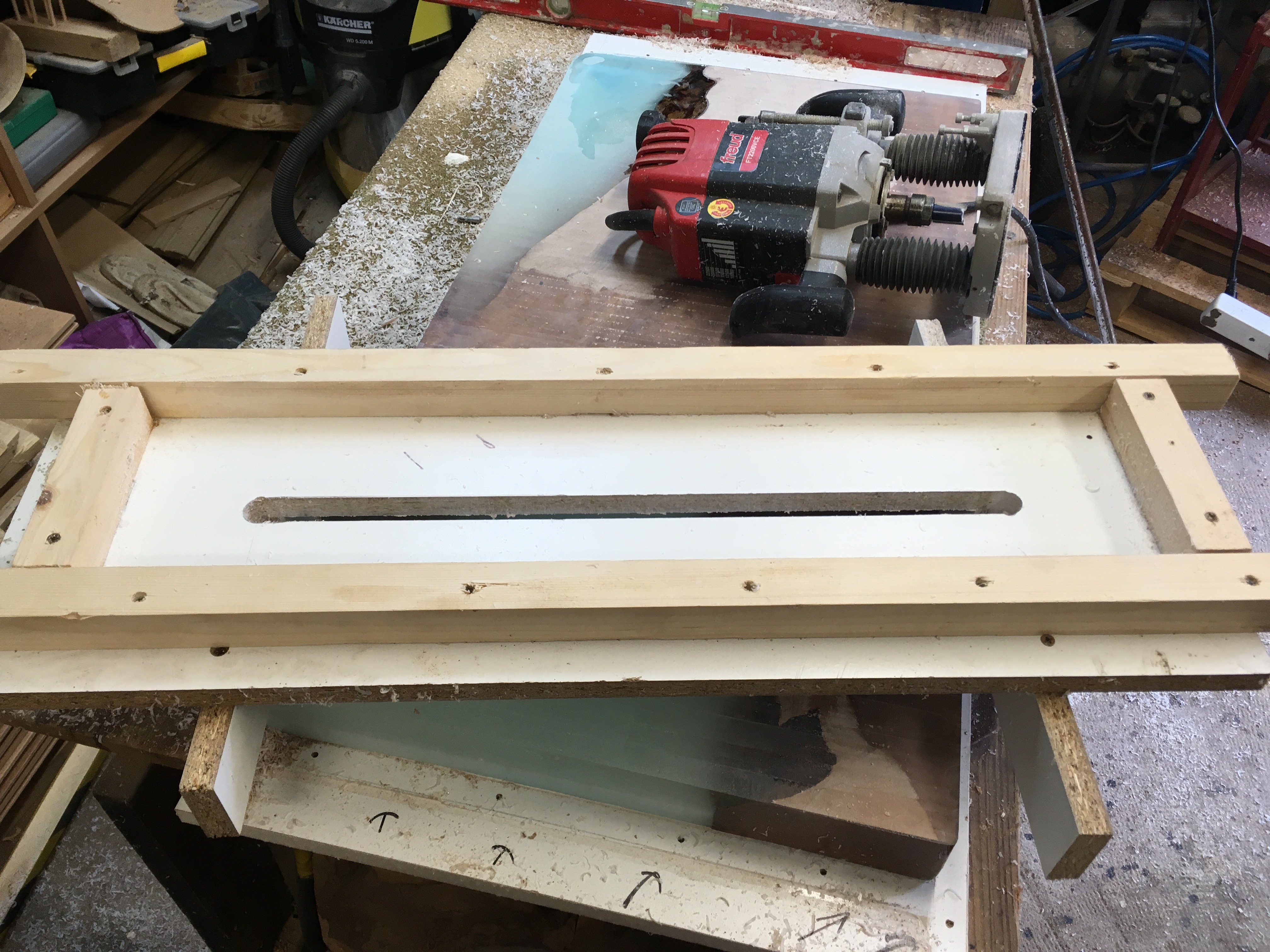

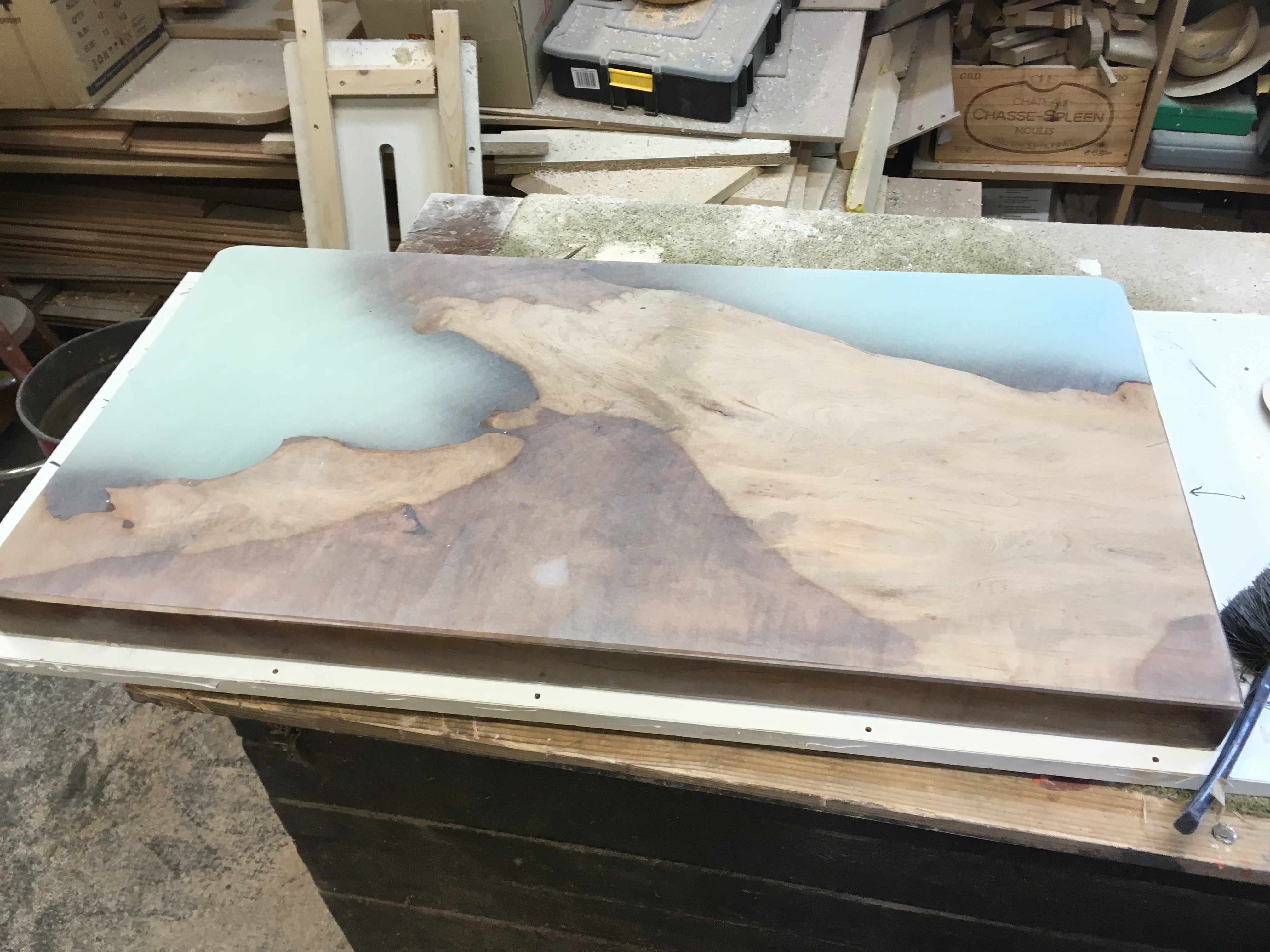

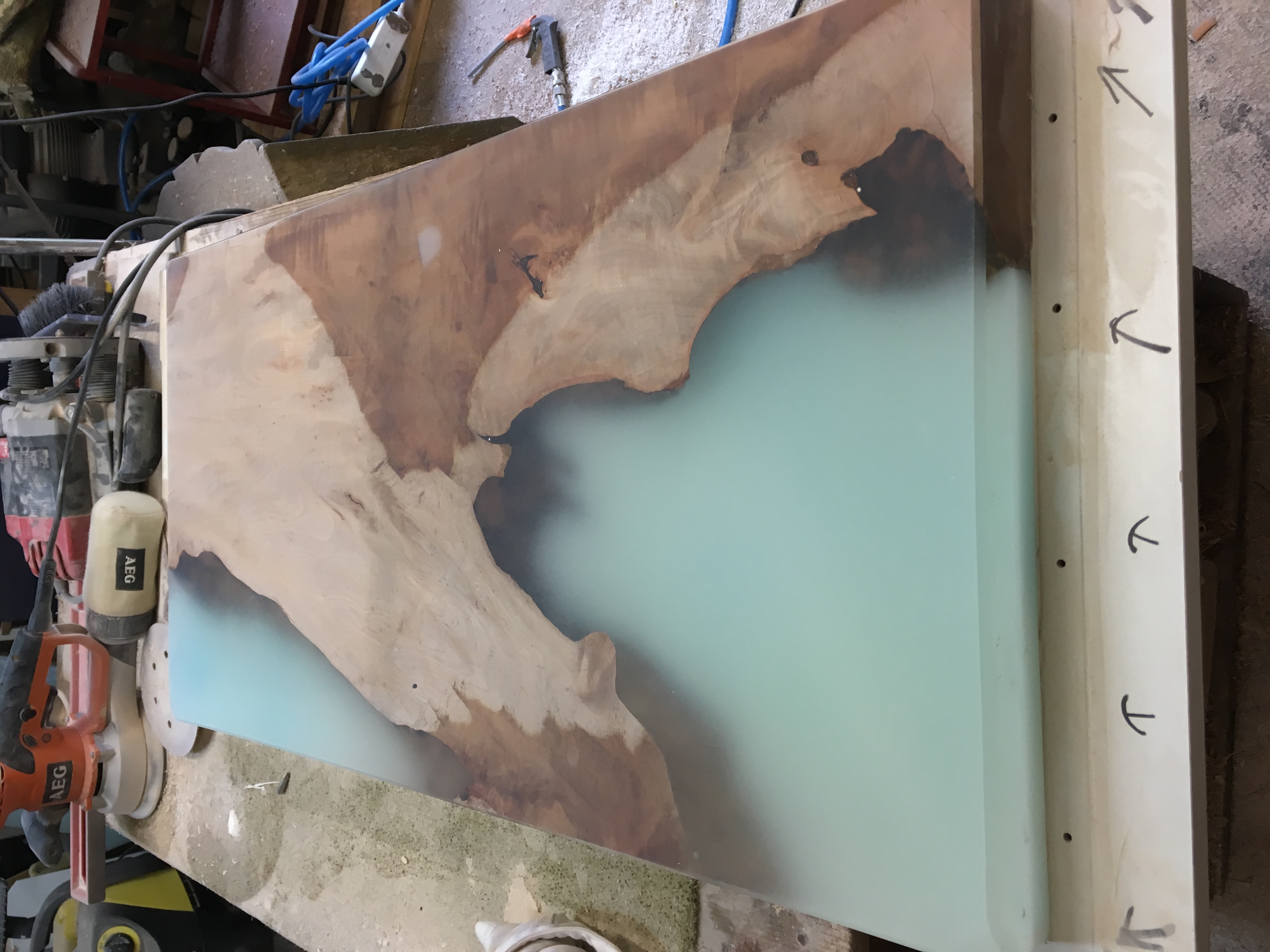

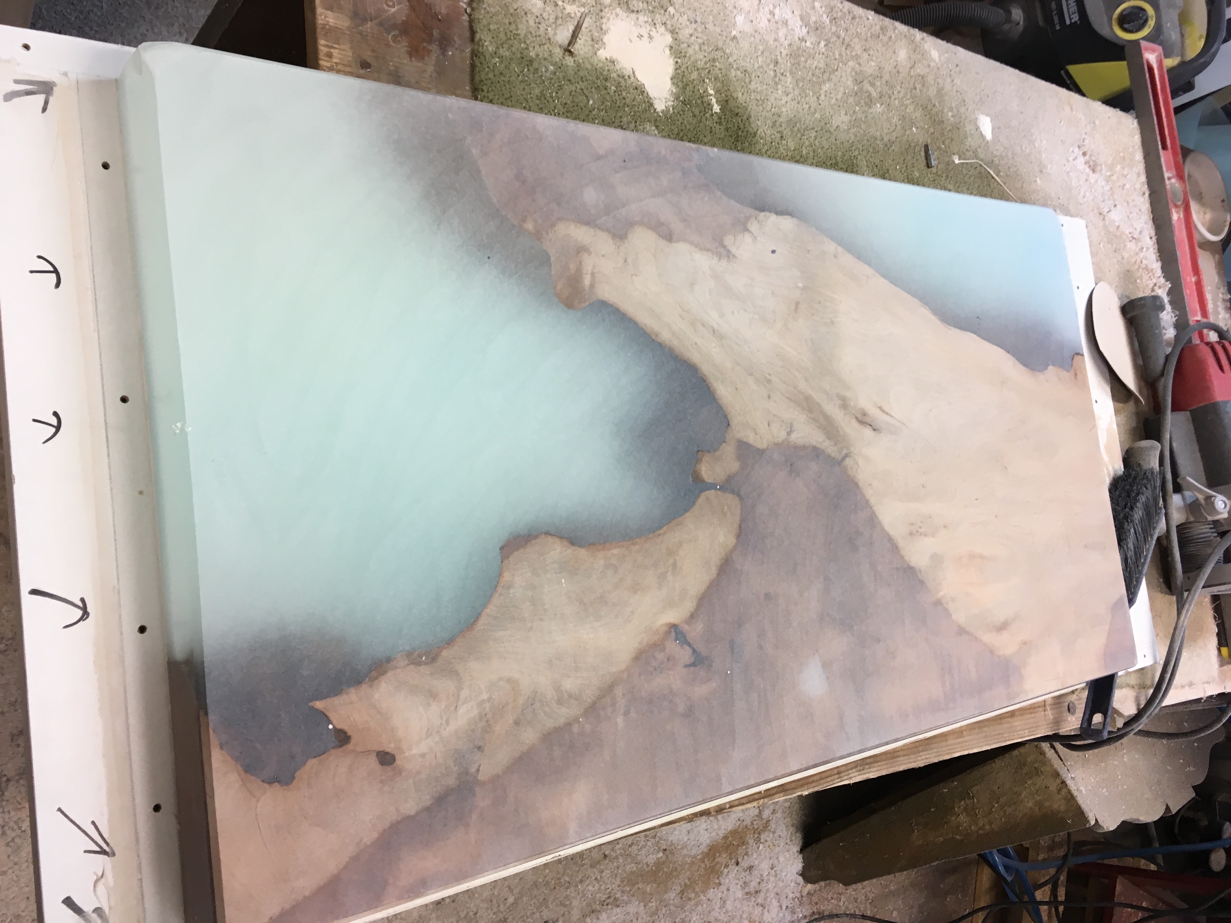

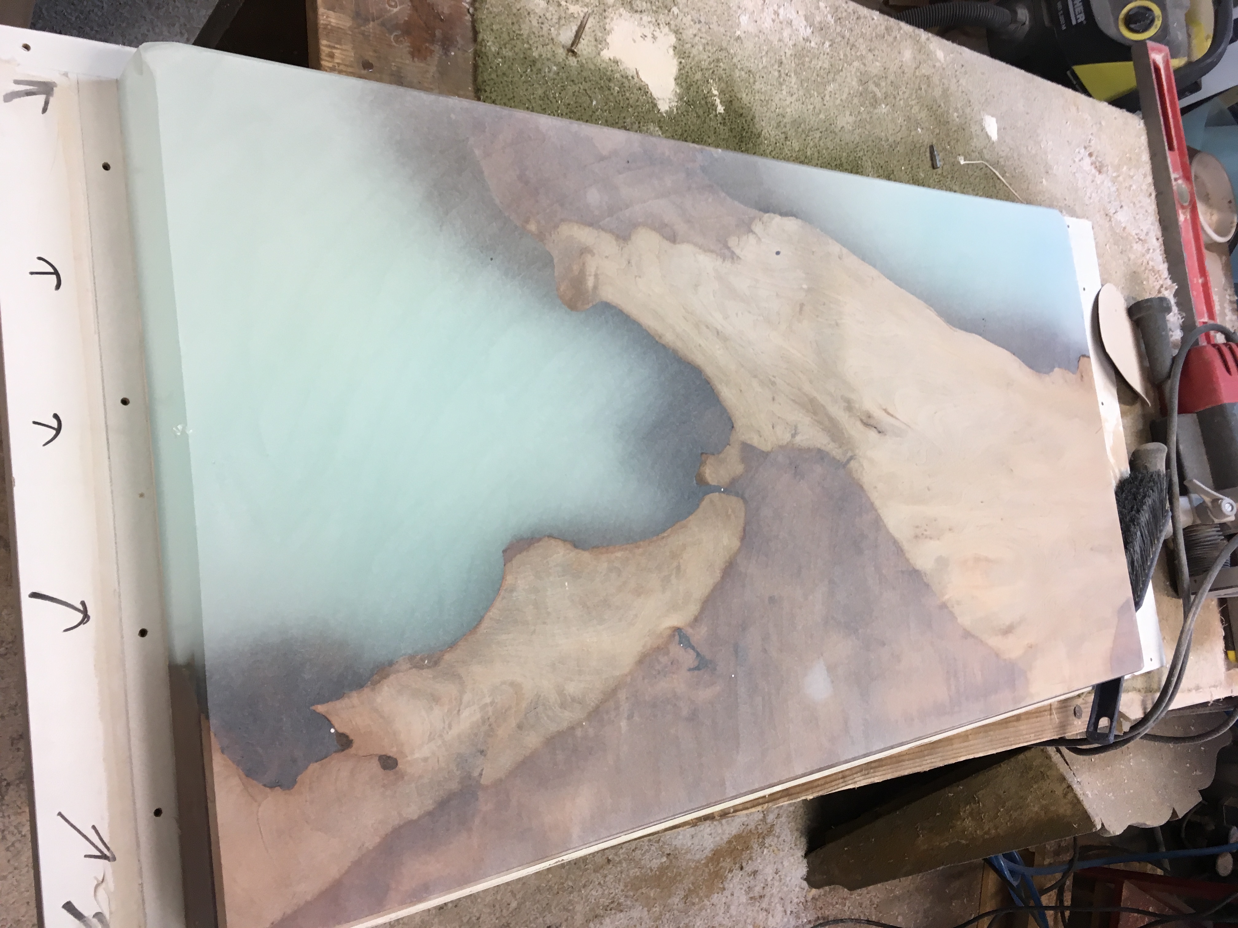

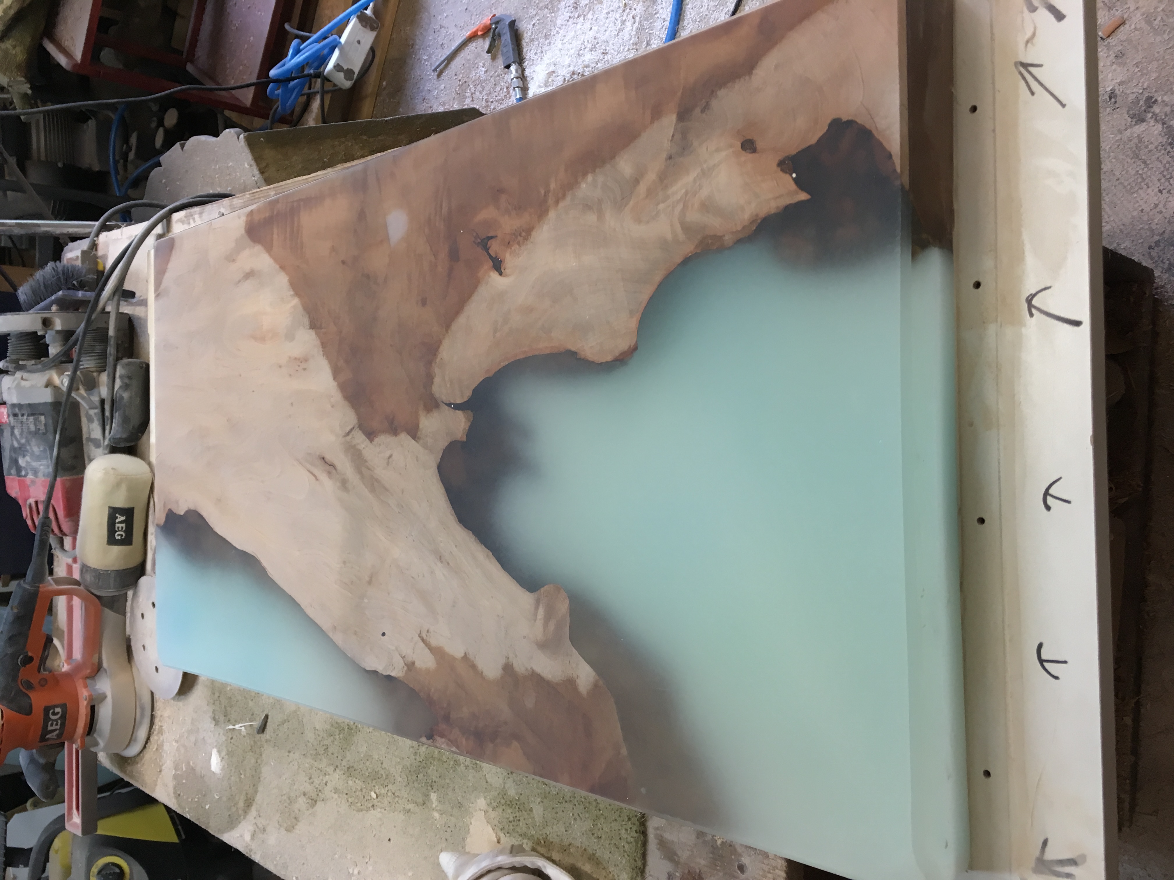

Bon ça l’a fait! Ça risque quoi si ça chauffe? En tous cas aplanissement à la défonceuse ponçage à bande 80 chanfrein ponçage excentrique 120/180/240 ça avance!

peterthecat a écrit :Bon ça l’a fait! Ça risque quoi si ça chauffe?
Ça fait fondre la résine en surface qui devient toute collante et encrasse le papier abrasif, bref c'est la cata.
Au 80 doucement, ça ne risque pas, ça avance bien on dirait mais il va falloir poncer jusqu'au plus fin puis pareil avec du papier à l'eau pour obtenir la belle transparence.

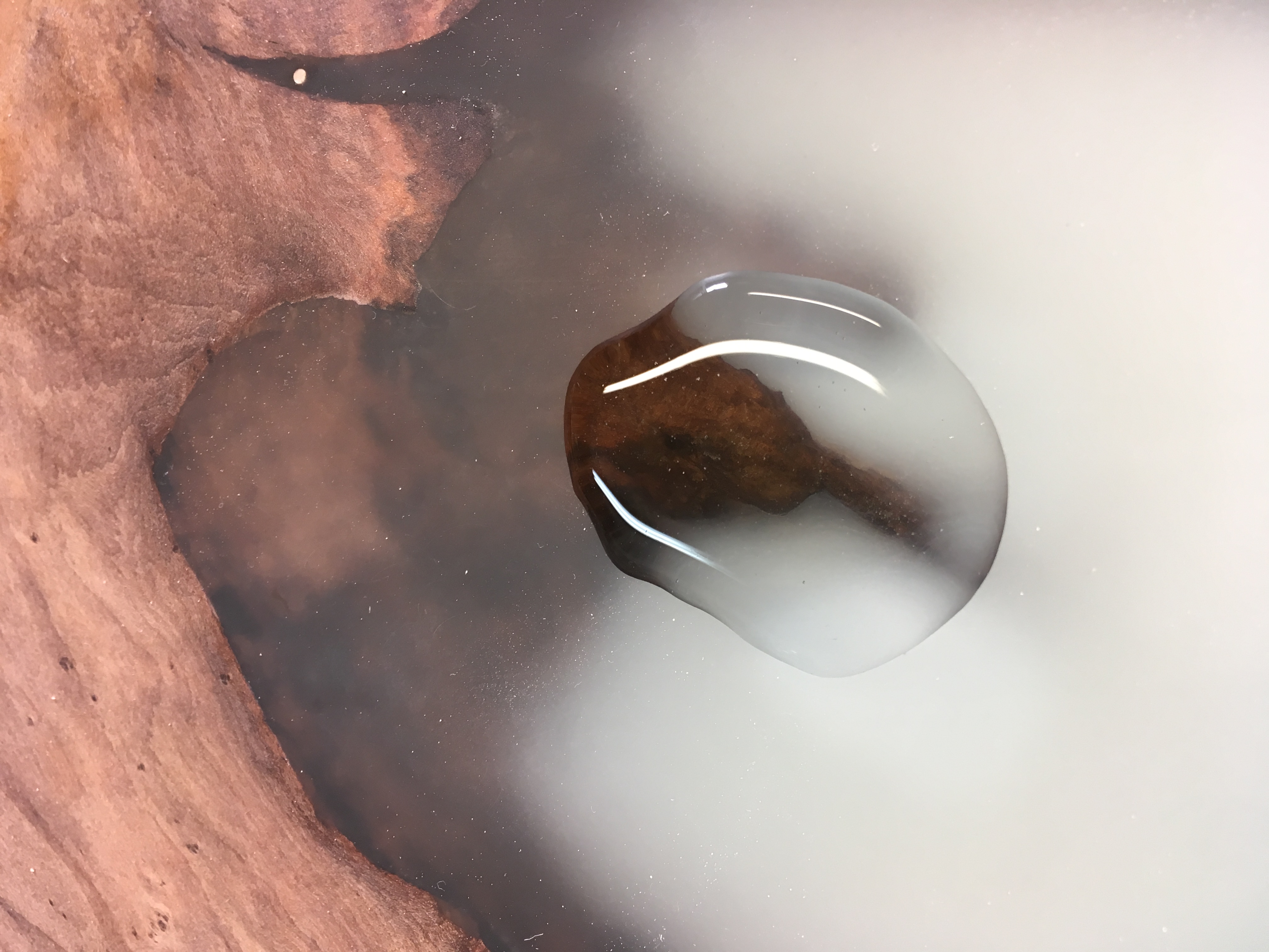

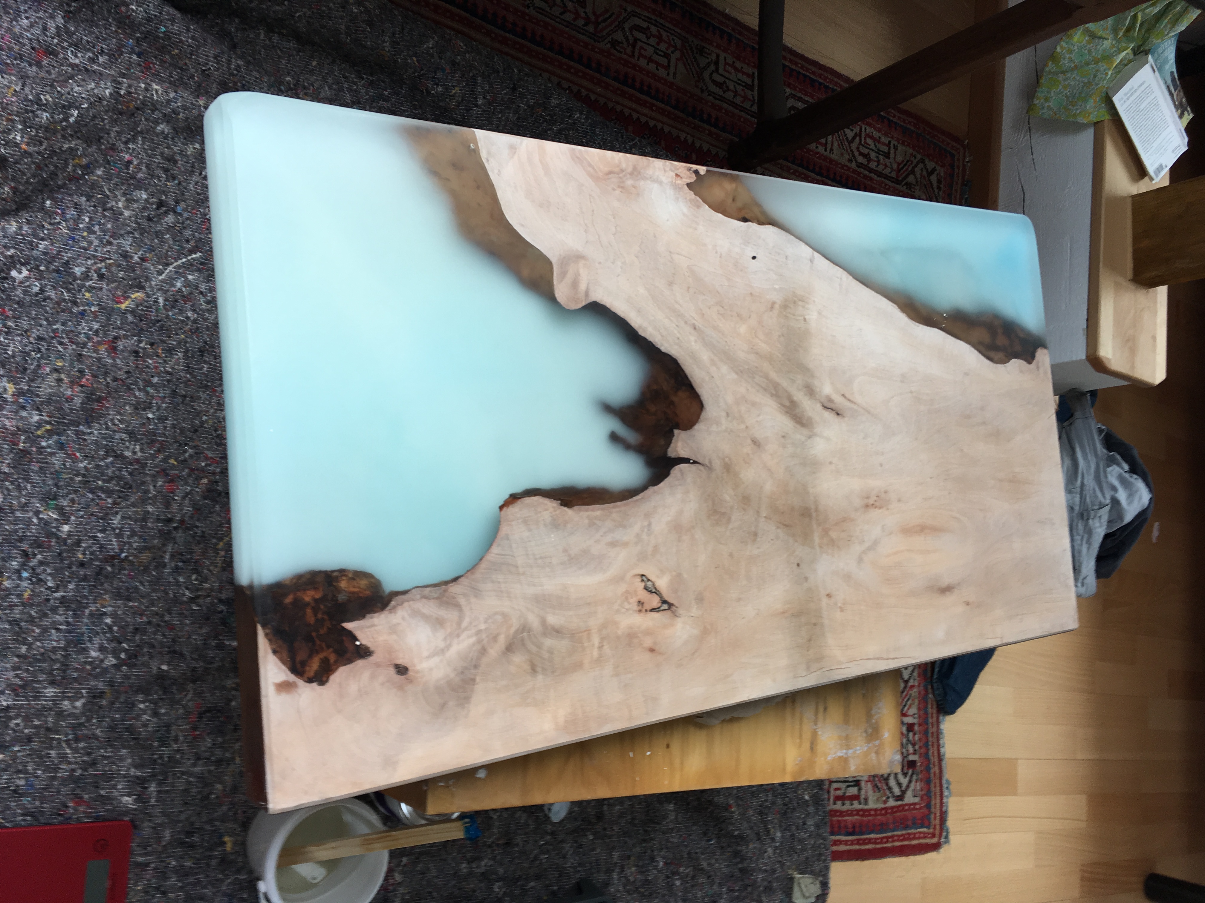

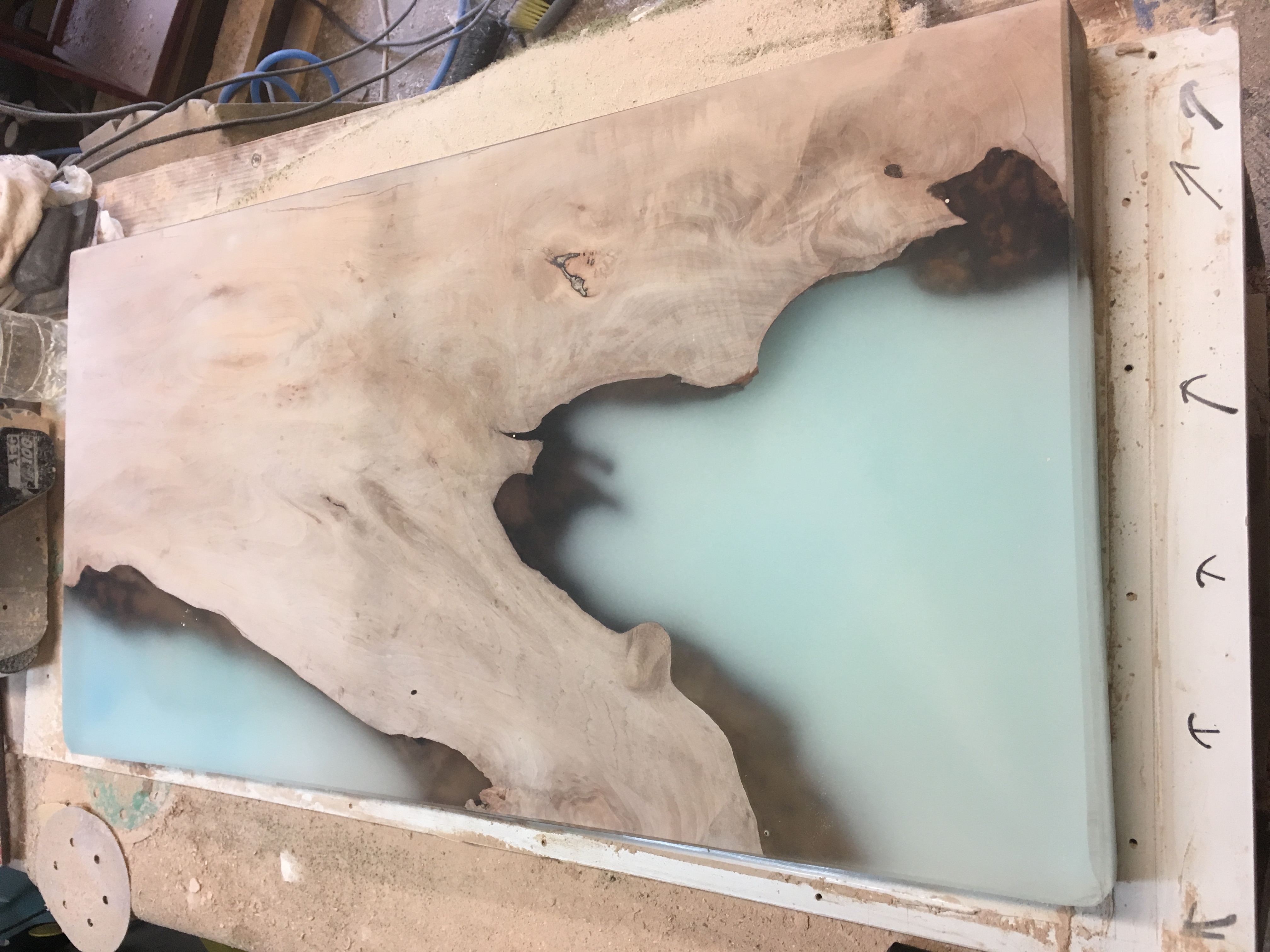

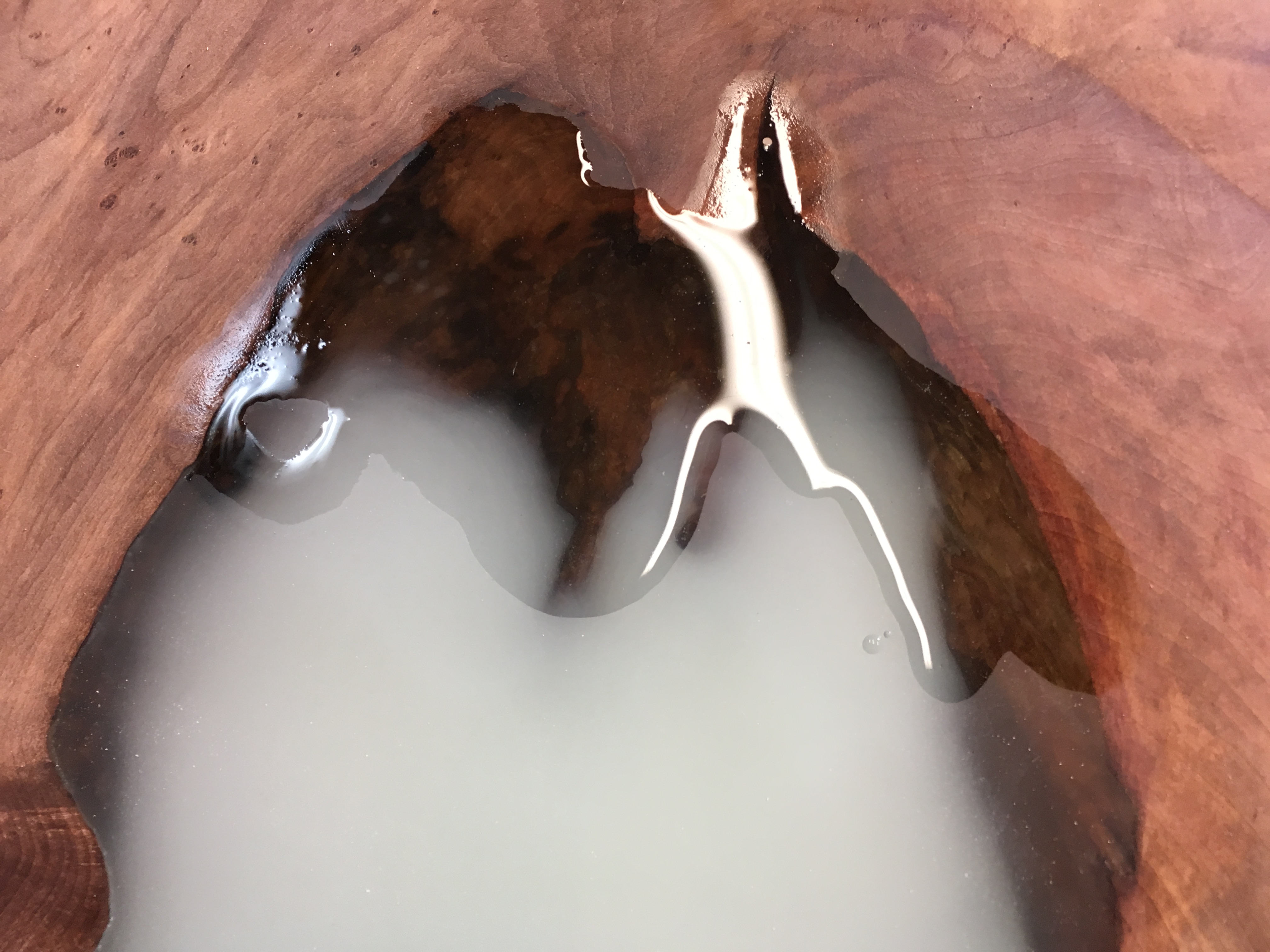

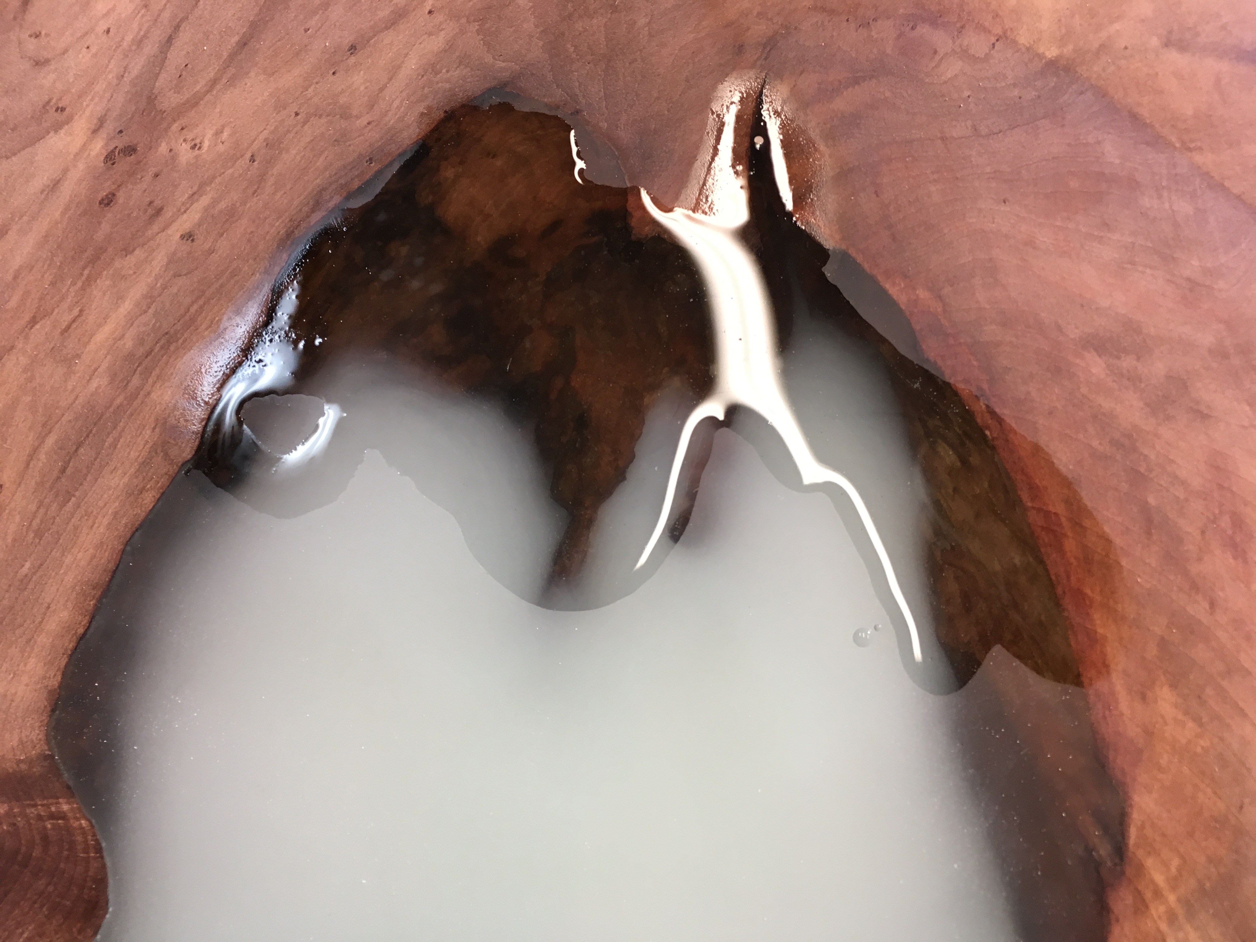

Ponçage de la table terminée.
Maintenant on voit que lors que la table est sèche elle est moyennement transparente mais par contre elle le devient lors qu’elle est mouillée.
J’espère que ce sera l’effet après le vernis pu
Oui si vous avez poncer jusqu'au plus fin à l'eau ; il me semble que ça pourrait être plus fin le ponçage mais sur photo je peux me tromper.

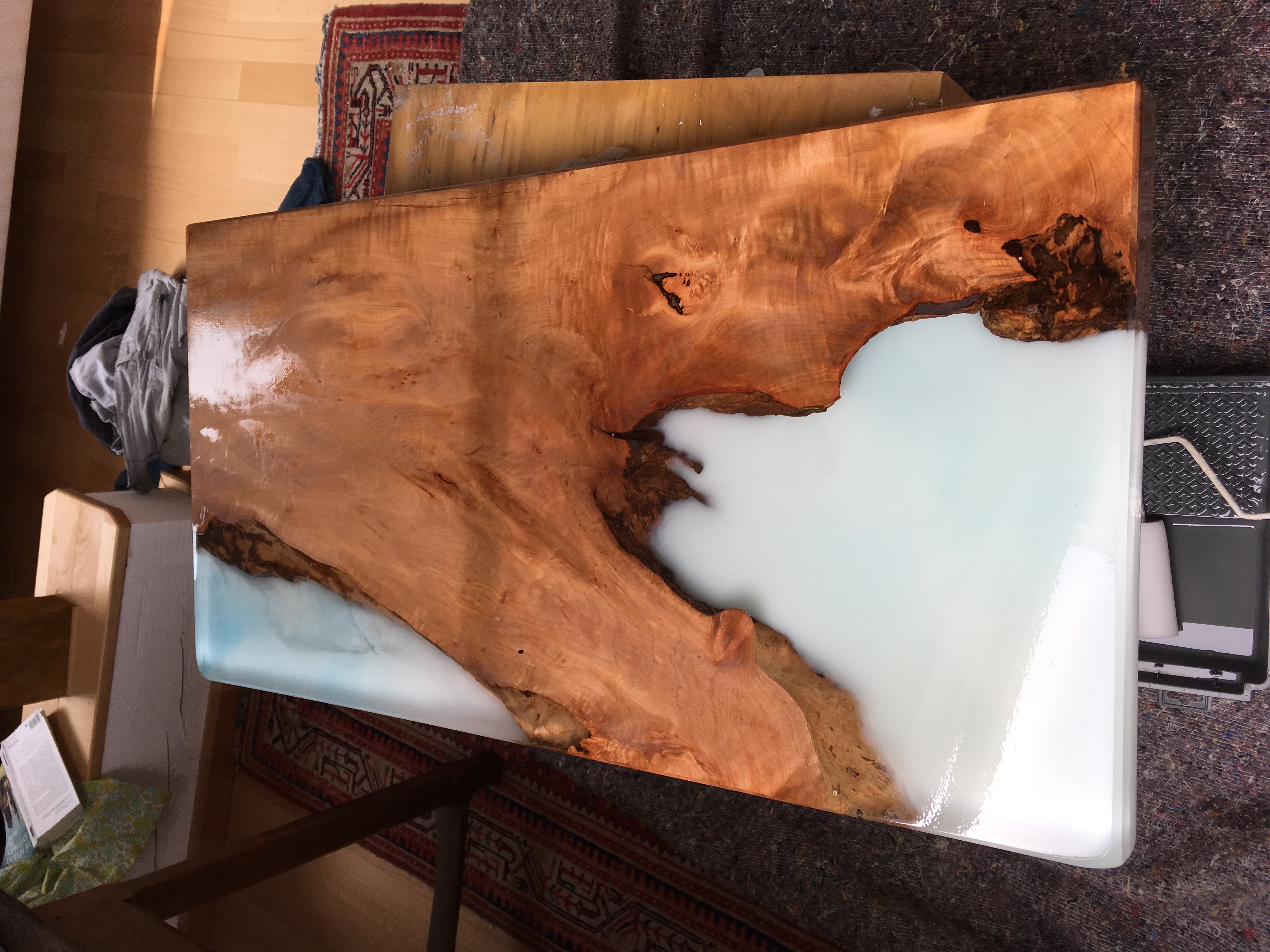

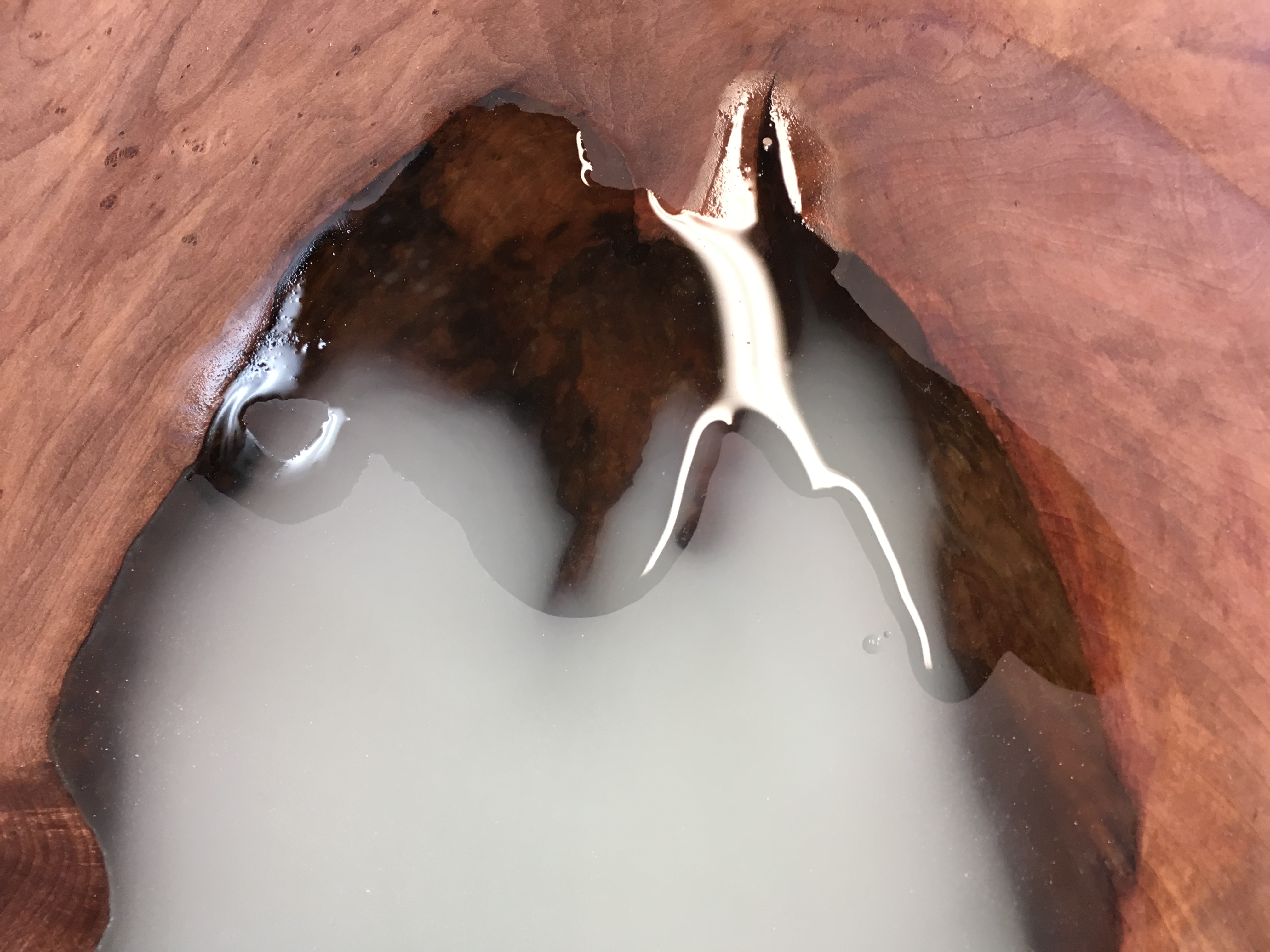

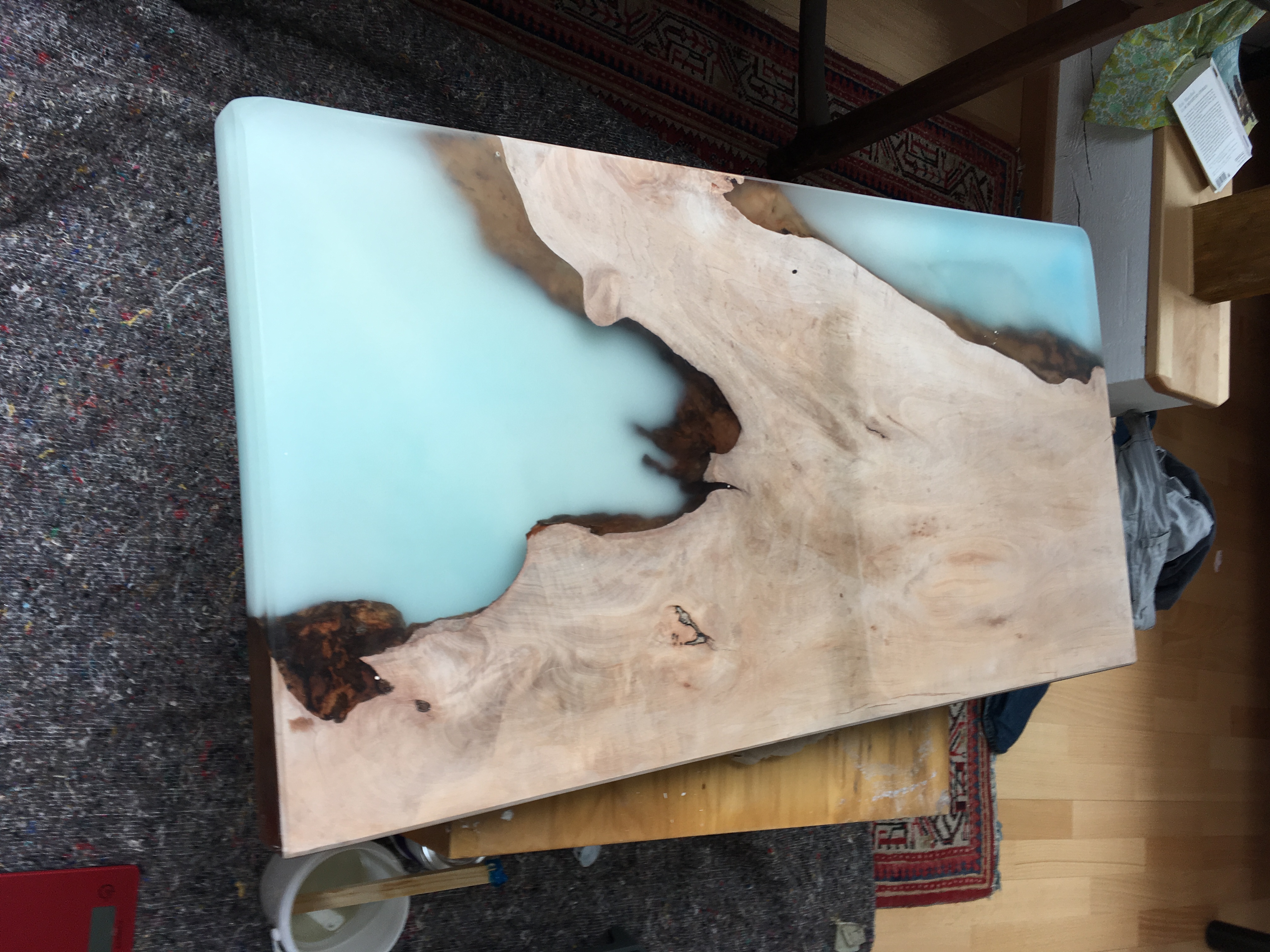

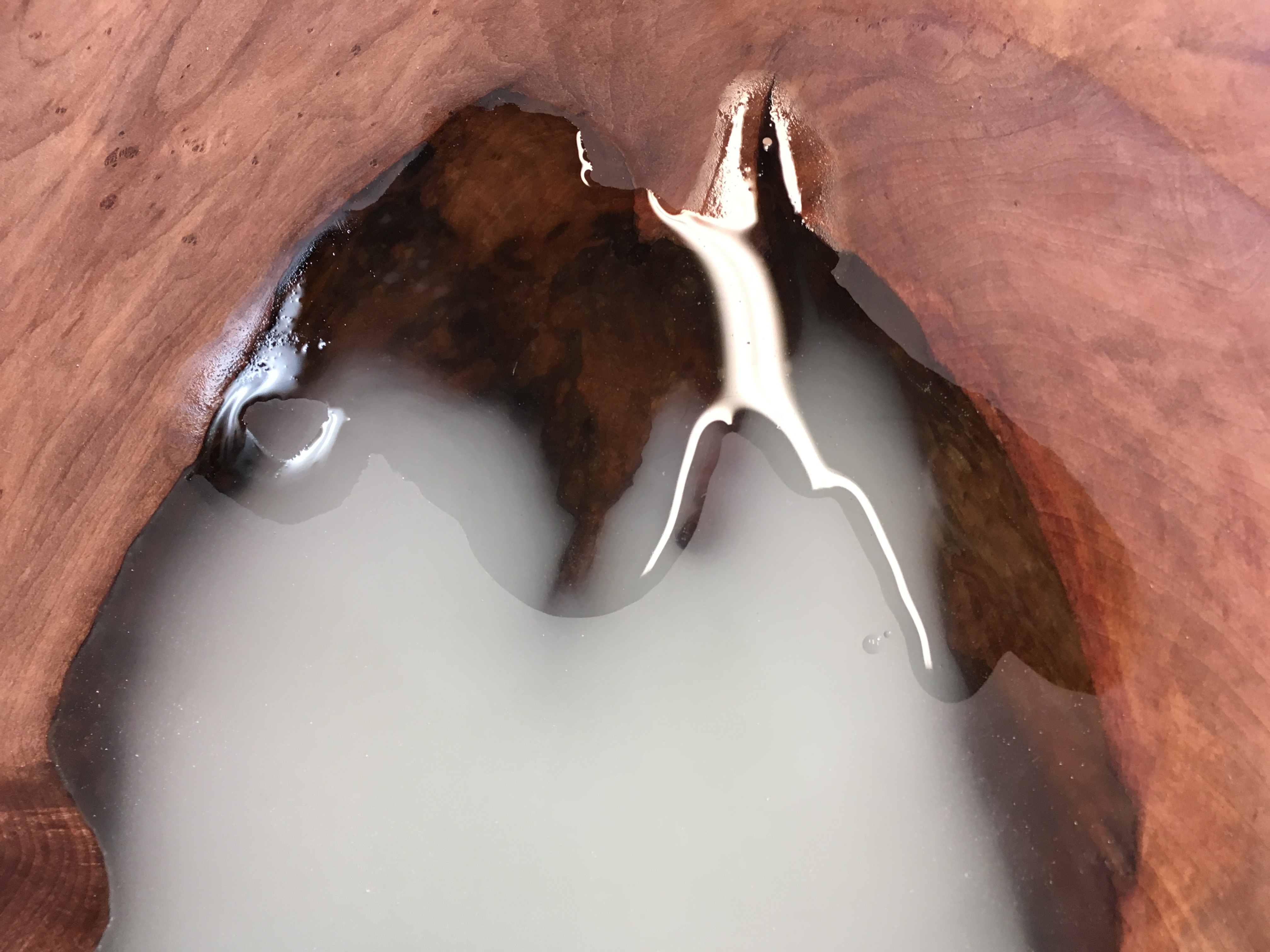

Avant après ...
ça rend très bien. Transparence parfaite. Par contre le vernis pu à fait perdre le côté très lisse de la résine au toucher et lui donne une accroche plus « collante » . de même je vais devoir repasser à priori une couche sur le bois qui a un peu vu le vernis par endroit.
Reste plus qu’à faire les pieds !
Bravo ! Et merci de faire suivre l'avancée de vos travaux, c'est réussi :D
peterthecat a écrit : Par contre le vernis pu à fait perdre le côté très lisse de la résine au toucher et lui donne une accroche plus « collante » . de même je vais devoir repasser à priori une couche sur le bois qui a un peu vu le vernis par endroit.
Est ce qu’on peu égrener le vernis pu ?
Ça, c'est pas normal, votre vernis devrait être lisse et surtout pas collant ! Si vous avez utilisé le bi-composant : soit vous avez commis un dosage pas assez précis, soit vous avez travaillé dans des conditions météo pas favorables genre humidité et faible chaleur.
Oui vous pouvez égrener le vernis pour passer une autre couche : papier très fin pour aplanir à sec ou à l'eau. En principe on préfère à l'eau qui donne un meilleur résultat mais ça dépend, si votre bois affleure ou reste nu à certains endroits, préférez le papier à sec très fin.

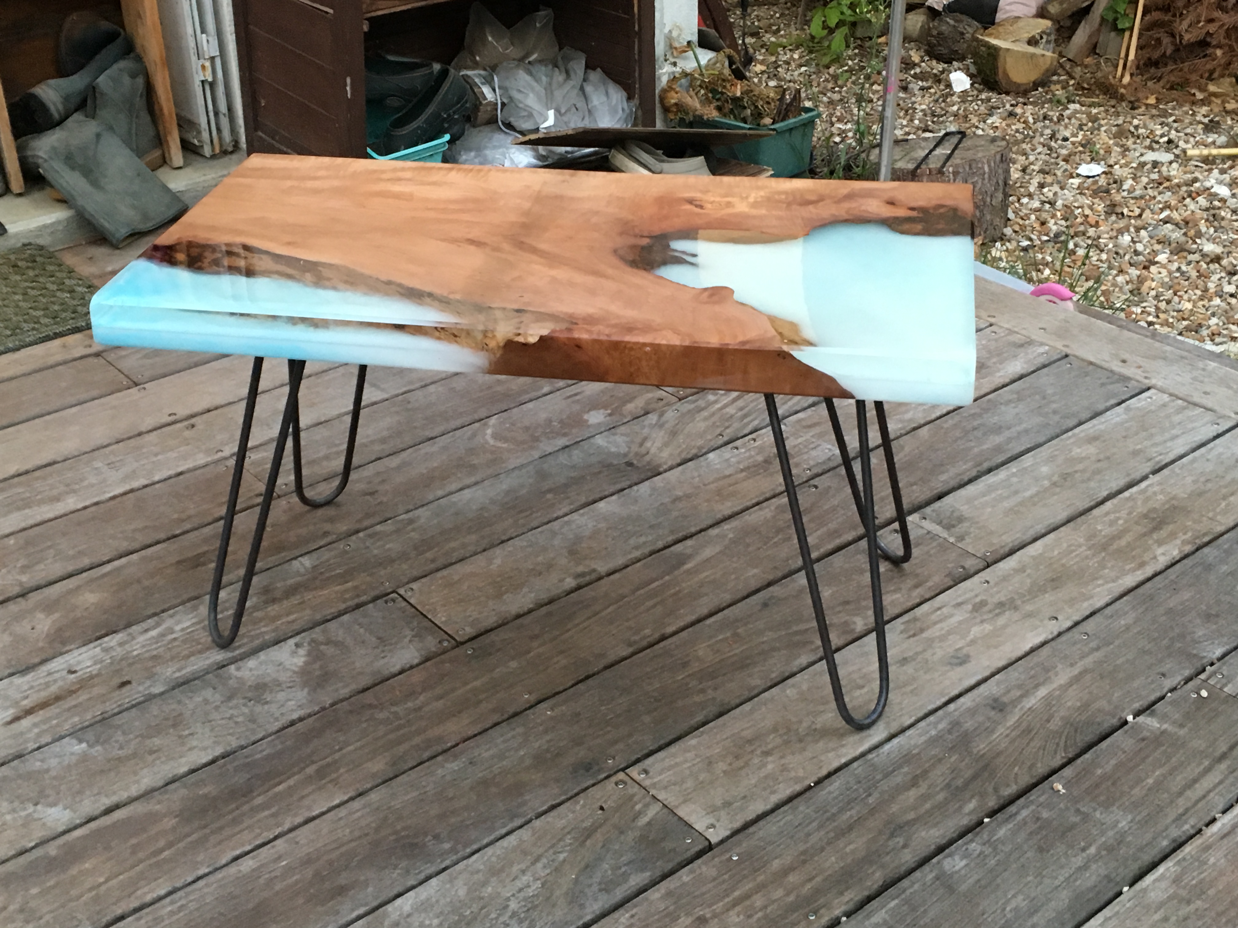

Fini!
Messages : 9978
Re: river table Pigments et Epaisseur
Ah oui !!! Très réussie cette table et originale par la forme du bois et des pieds : un seul mot Bravo Image
