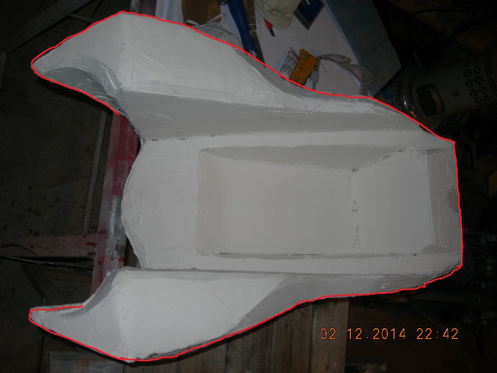

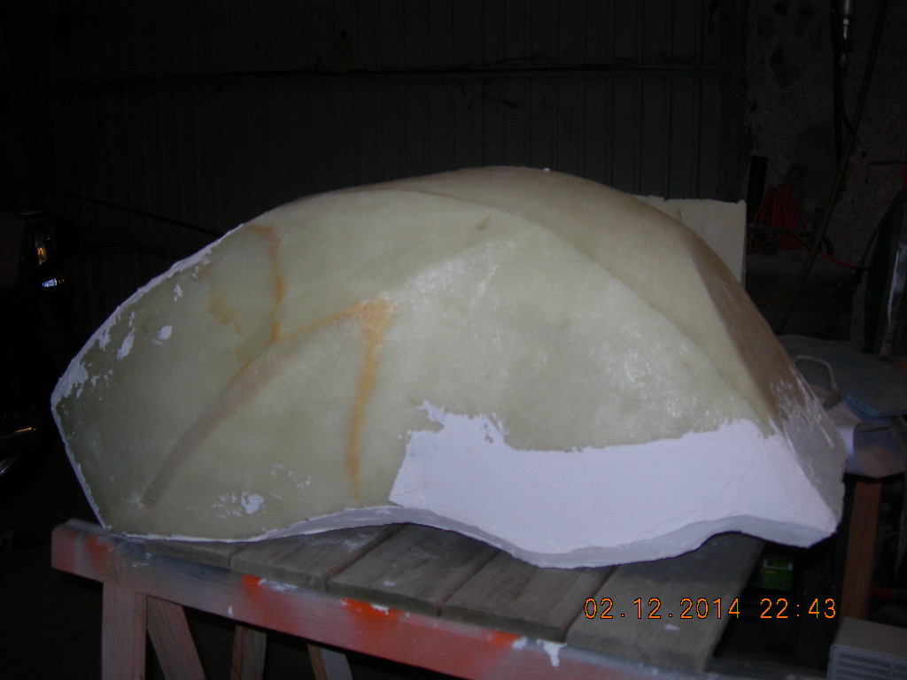

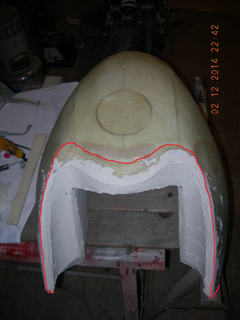

J'ai commencé la fabrication d'un réservoir et d'un habillage pour ma Guzzi Quota et j'ai quelques interrogations que je souhaitais partager sur ce forum fort instructif !
Réservoir vue de devant
Tout d'abord, concernant le moulage de mon master, j'envisageais de sortir le fond du réservoir en une seule partie, selon le contour en rouge, mais je crains que cela soit difficile à démouler...
Qu'en pensez-vous ?
Ceci m'obligerait à faire un moule de la partie intérieure, alors se poserait la question du nombre de pièces de ce moule et des "plans de joint" à prévoir..., et là, je manque un peu d'idées maitresses...!

Euh………… j'ai pas tout compris là, les photos c'est votre maître-modèle en fabrication ?
Normalement pour un réservoir, vous faites un moule à pièce, quelle que soit sa forme ça ne pose aucun problème et ne necéssite pas un noyau.

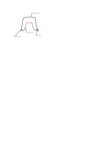

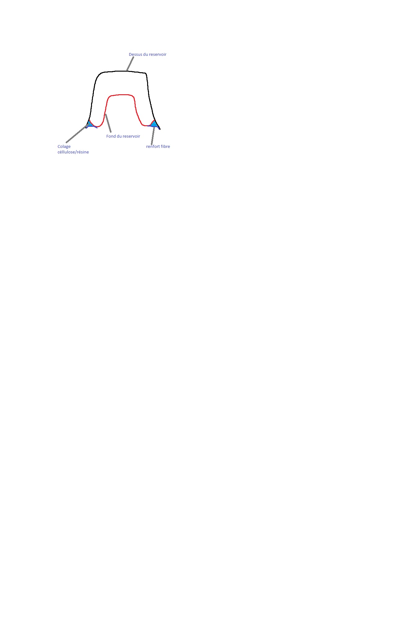

pas facile de s'expliquer par messagerie..., j'envisage de construire mon réservoir en deux pièces (le fond et le dessus) que j'assemblerais par collage avec cellulose et résine, renforcé par de la fibre... (voir mon schéma du réservoir vue de devant !)
Mon plan, c'est de mouler la partie intérieur du master pour pouvoir faire un tirage du fond de réservoir.
Ensuite, je vais devoir finir la forme extérieur en y ajoutant les rebords tout autour de la jonction dessus/fond du réservoir.
Je pourrais alors mouler le dessus de réservoir.
Pour finir, il me restera à coller dessus et dessous après avoir solutionné la fixation des robinets d'essence.
Voilà dans les grandes lignes mon "plan de fabrication"...!

mgazzo a écrit : pas facile de s'expliquer par messagerie..., j'envisage de construire mon réservoir en deux pièces (le fond et le dessus) que j'assemblerais par collage avec cellulose et résine, renforcé par de la fibre... (voir mon schéma du réservoir vue de devant !)
Pour ça, vous avez raison : c'est pas toujours facile par écrit j'ai sais quelque chose :lol:
C'est bon votre méthode. Vérifiez bien qu'il n'y a pas de contre-dépouilles qui obligeraient à faire en plus de deux pièces. Pour la finition il faudra bien stratifier la liaison après collage.
mgazzo a écrit : Mon plan, c'est de mouler la partie intérieur du mannequin pour pouvoir faire un tirage du fond de réservoir.
Oui, c'est ça

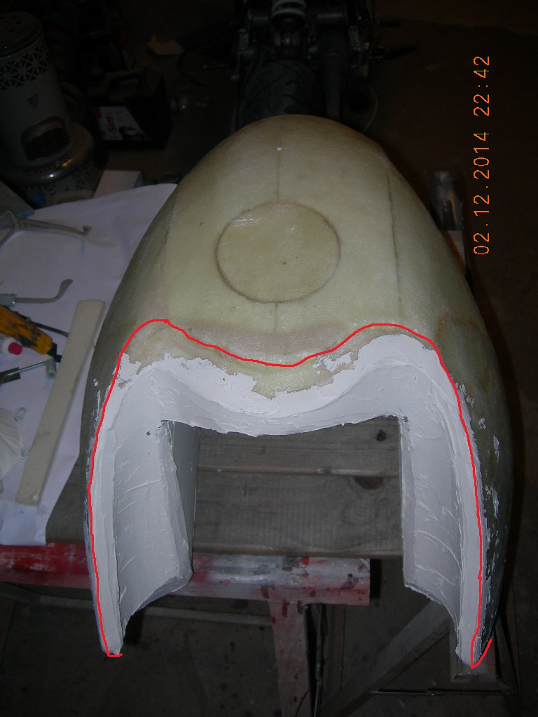

mgazzo a écrit : Mais je crains de ne pas pouvoir démouler compte tenu de la forme du réservoir...
Sur les photos ça parait démoulable, mais sans le voir en vrai c'est impossible à dire.
Dans ce genre de projet, la solution la plus simple et pas la plus onéreuse au final est celle proposée par Isatis:
finition correcte du master, une peau silicone en rtv thixotropé avec une chape en deux parties qui permet ensuite de mouler la partie haute sans se prendre la tête
