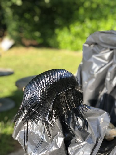

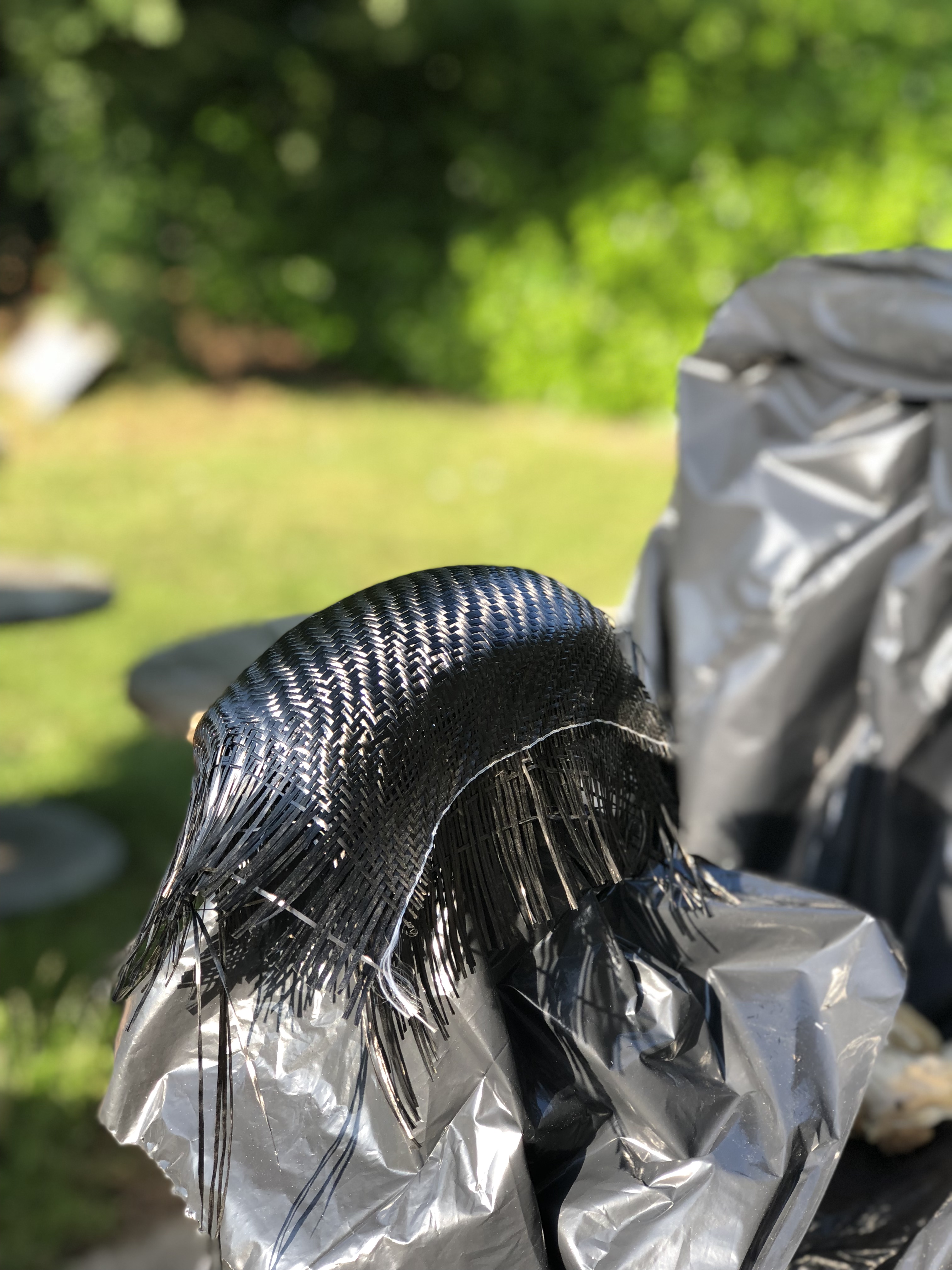

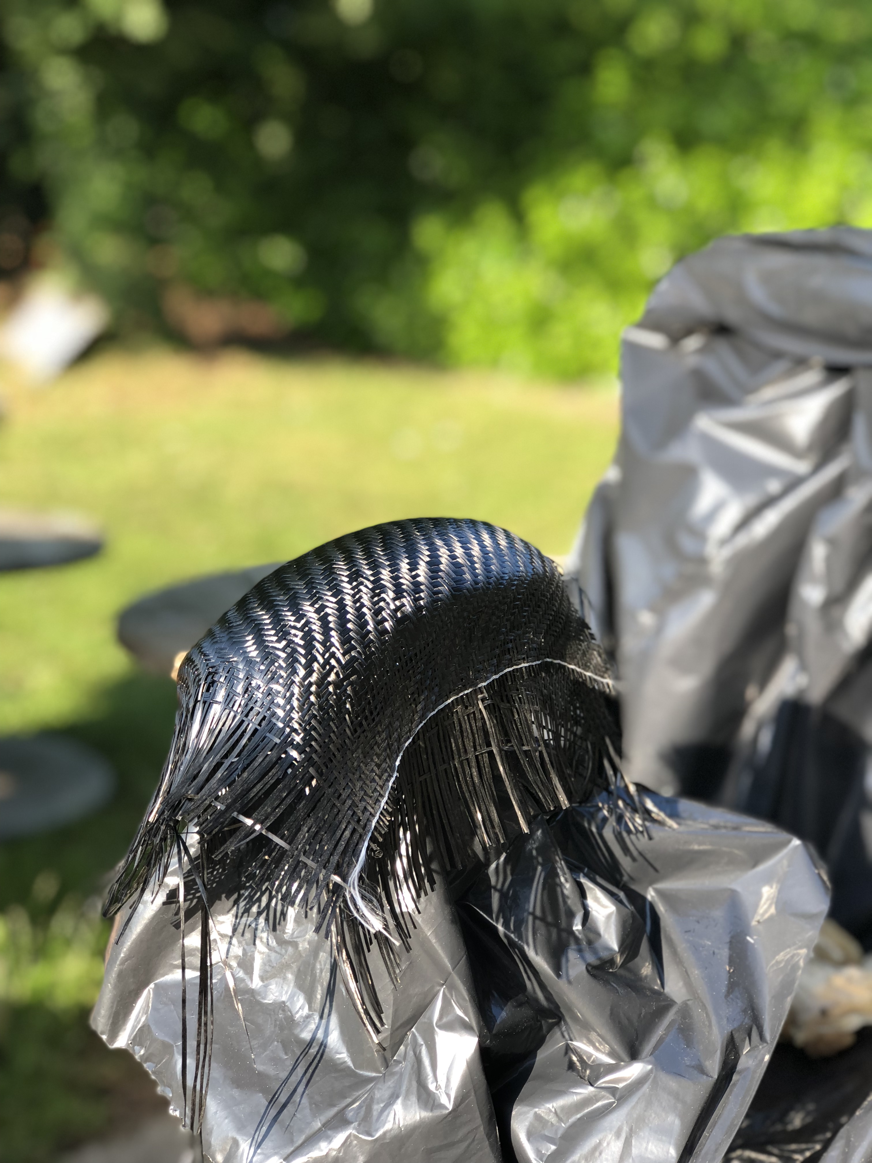

[img]
Ai-je mis assez de résine pour pouvoir poncer et glacer

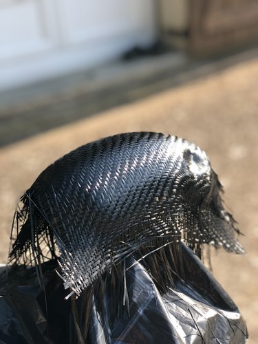

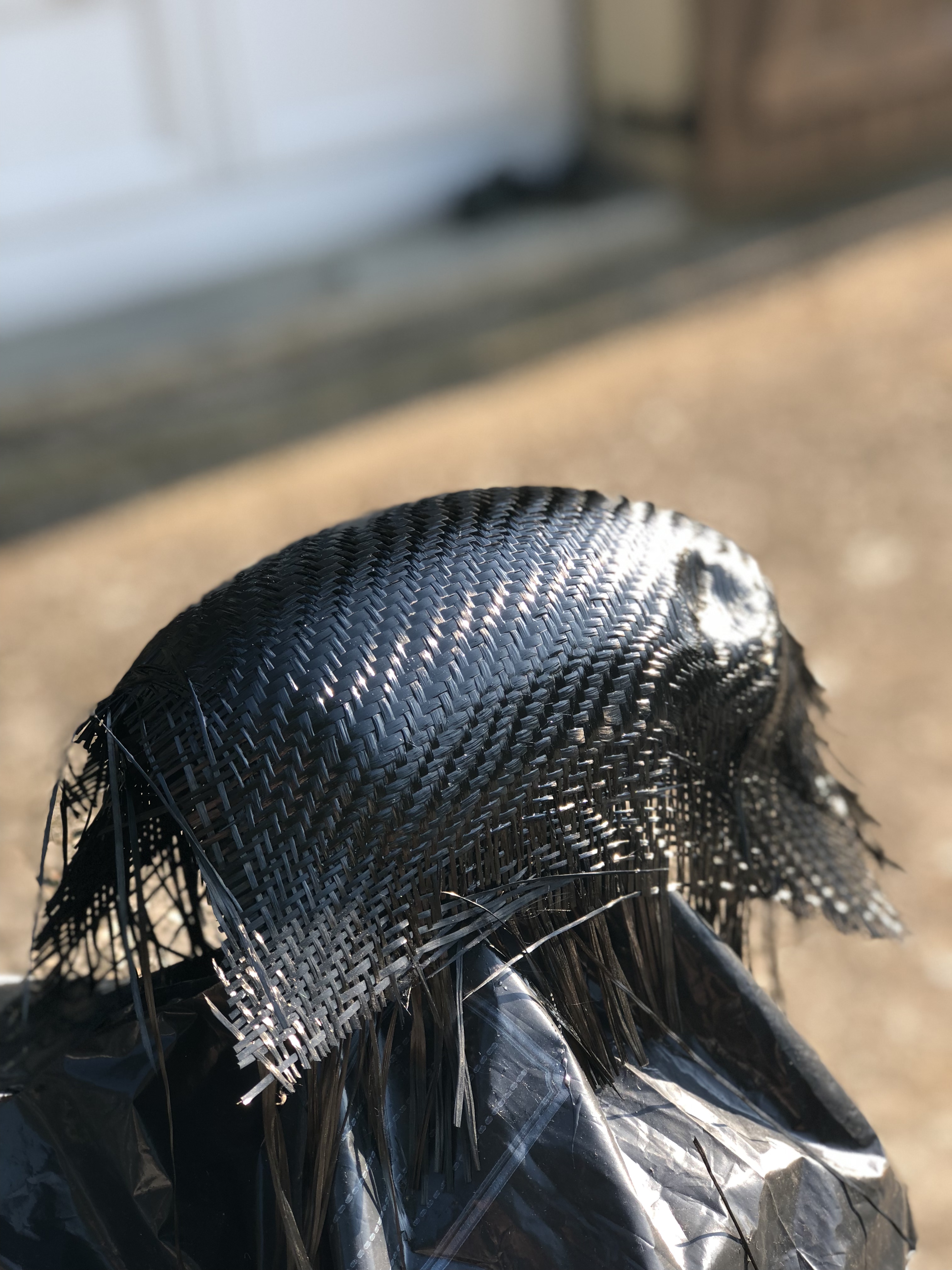

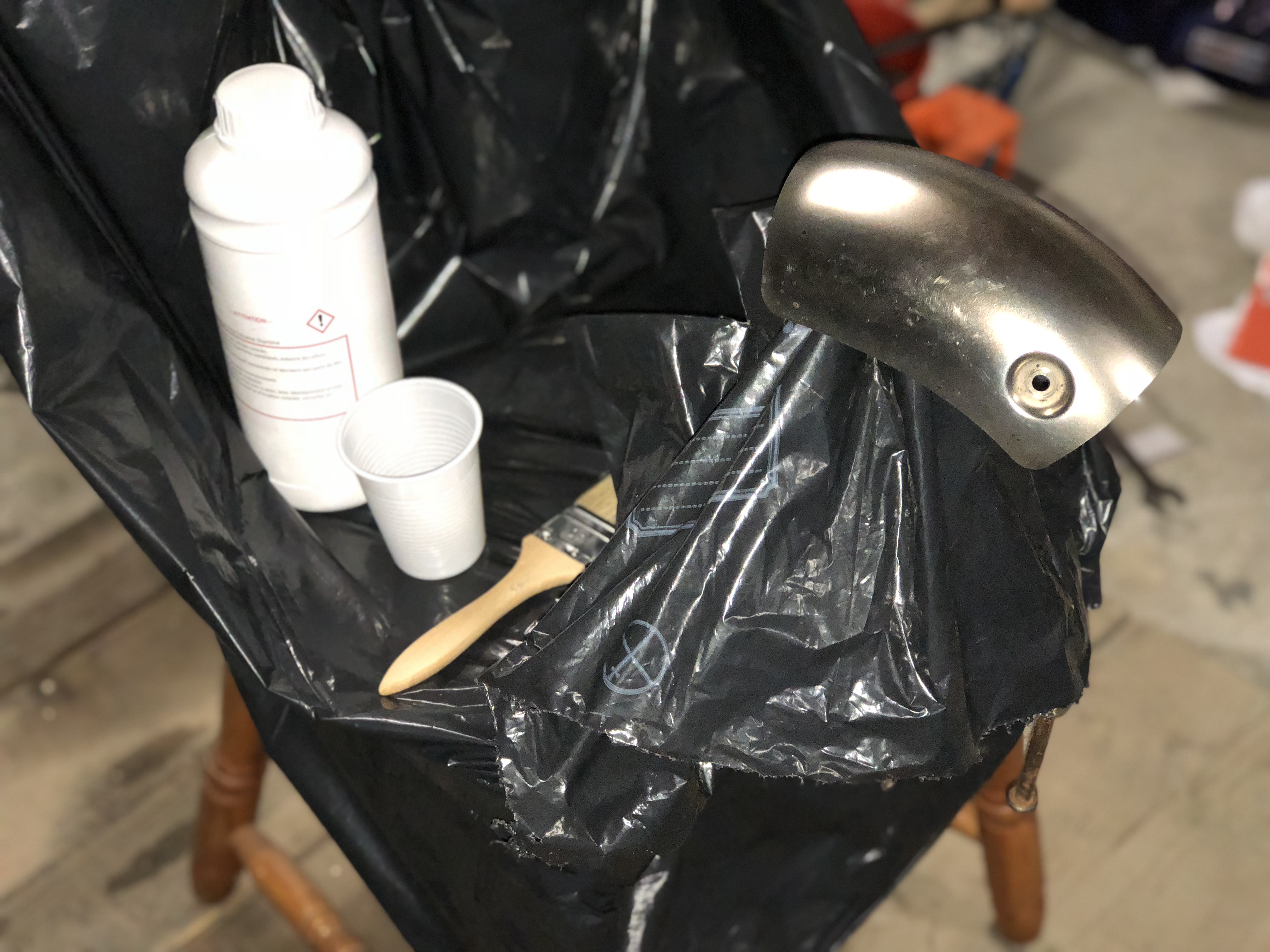

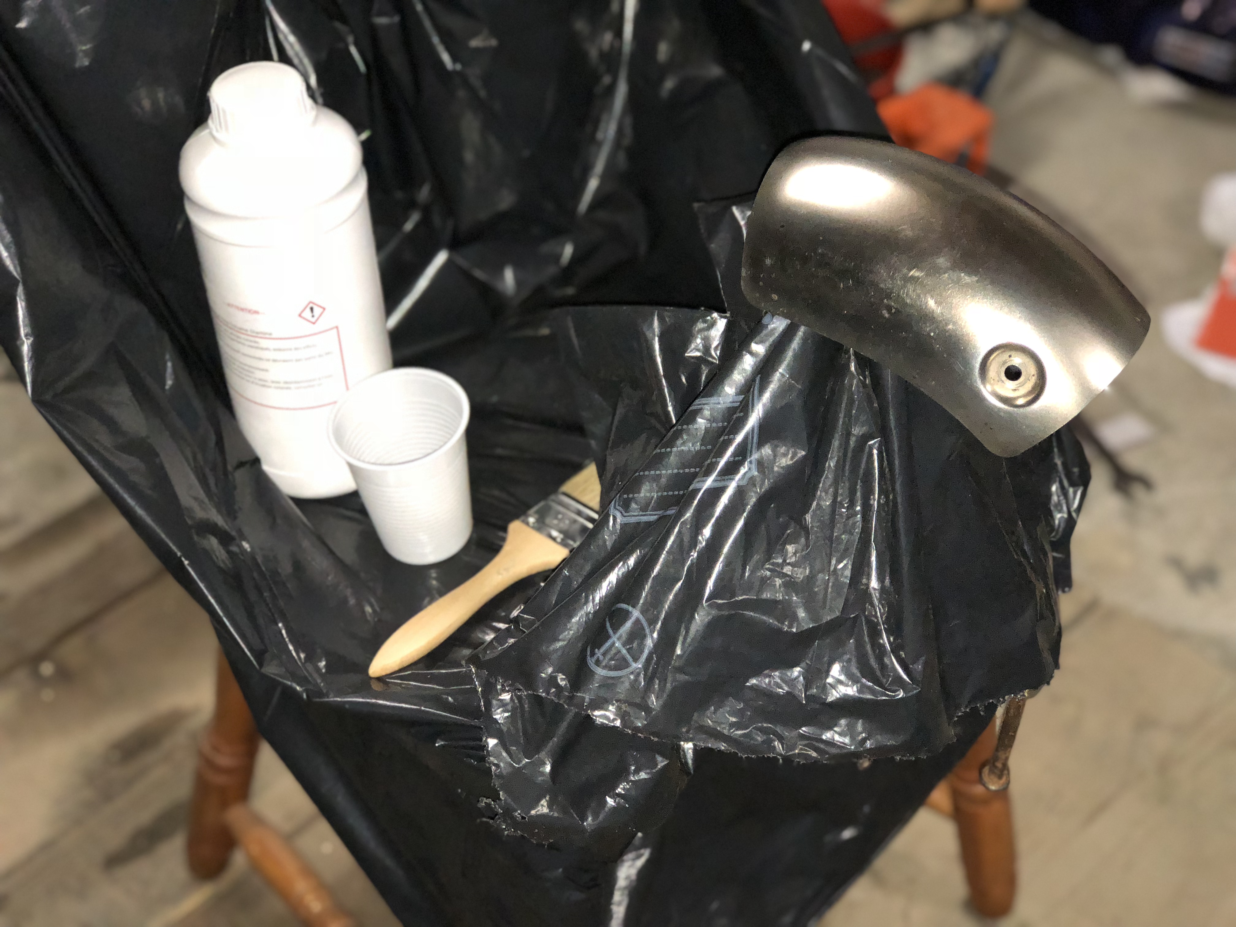

Pièce d origine en ferraille , résine realecopox 74 , tout à durci , mais j ai un doute sur l épaisseur de résine pour poncer !

Plutôt content du résultat pour une première
Bon week-end à tous

c'est par dessus,la protection que tu as stratifier?,donc,la pièce sera un poil plus grosse,pour une protection,c'est pas grave,mais,c'est très rare de pouvoir le faire.et tu as plus de travail de finition,que si c'est fait dans un moule :mrgreen: ;)
très bon début,je suis :mrgreen: :mrgreen:

thunder86 a écrit :c'est par dessus,la protection que tu as stratifier?,donc,la pièce sera un poil plus grosse,pour une protection,c'est pas grave,mais,c'est très rare de pouvoir le faire.et tu as plus de travail de finition,que si c'est fait dans un moule :mrgreen: ;)
Merci Thunder ,comment vas tu ? ;)
Démoulage a l’instant , pas de casse , :D

Oui je suis conscient , mais je suis , pour le moment plus dans l économie de produit , c est le début 8-)
Je te cache pas , qu un rtv et youplaboum, sa le ferait :D
Tu as raison sur le carter , mais pas trop grave , je voulais me tester
Pense tu qu’il y est assez de résine pour poncer et glacer?

J étais persuadé qu après la stratification, ce serait plus ou moins lisse et la ; je sens bien le tressage des trames
Mais c est dur et depuis 23h hiers soir , légèrement collant au toucher, je vais attendre que ce soit sec
