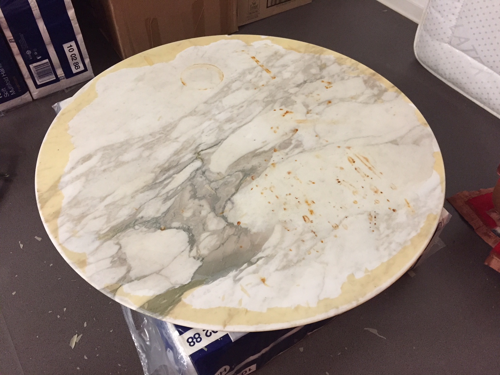

Tout d'abord veuillez m'excuser si je pose une question déjà abordée mais je n'ai rien trouvé sur le forum.
Je voudrais restaurer une ancienne table en marbre (modèle Tulipe Saarinen de Knoll) qui présentait un vernis trés abimé et jauni. Le marbre sera poncé, poli et cristallisé mais en l'absence de vernis la table est trop fragile.
L'ancienne couche de vernis faisait environs 0,5mm d'épaisseur.
Je pensais tout d'abord recouvrir le marbre avec une résine transparente autolissante que j'aurais poncée puis poli mais à la lecture de votre forum je me demande si un vernis PU ne serait pas plus résistant aux rayures et au jaunissement et ce avec une épaisseur plus proche du vernis d'origine?
Mes questions sont donc :
1/ Etant donné mon cahier des charges (résistance aux rayures / résistance au jaunissement / Extrême brillance), pensez vous que le vernis PU bi-composant soit le plus indiqué?
2/ le KIT vernis PU bi-composant peut il être appliqué directement sur du marbre sans opération préalable?
3/ Peut on multiplier les couches pour obtenir un minimum de profondeur et si oui doit on poncer entre les couches?
4/ Pour une finition parfaite peut on poncer/polir puis lustrer le vernis en fin de réalisation?
Je vous remercie pour votre prochaine réponse

Une résine époxy transparente et stable aux UVs est possible mais il faut, comme vous le soulignez, ensuite poncer-polir-polisher-lustrer, c'est bien du travail alors qu'avec un vernis PU bi-composant, vous avez un très bon résultat immédiat. De plus sur une résine il est fort conseillé de finir avec un vernis bi-composant car les résines sont plus sujettes aux rayures, ne supportent pas le chaud d'une théière par exemple, etc.
kappa a écrit : 2/ le KIT vernis PU bi-composant peut il être appliqué directement sur du marbre sans opération préalable?
Oui il peut être appliqué directement après le polissage du marbre s'il ne reste pas de produit de polissage résiduel.
kappa a écrit : 3/ Peut on multiplier les couches pour obtenir un minimum de profondeur et si oui doit on poncer entre les couches?
Oui, vous pouvez passer autant de couches que vous souhaitez pour obtenir de la profondeur, un simple égrenage entre couches suffira exactement comme pour le vernissage sur bois.
kappa a écrit : 4/ Pour une finition parfaite peut on poncer/polir puis lustrer le vernis en fin de réalisation?
Si vous avez correctement appliqué le vernis, il n'y a pas de finition à prévoir, il sera lisse et brillant.
Attention le marbre est poreux s'il n'est pas poli-miroir, la première couche de vernis dilué va pénétrer dans la pierre, la deuxième moins diluée va probablement aussi s'incruster, à vous de voir si c'est un inconvénient ou pas.
Je peux me tromper mais il est possible que l'ancien vernis n'en soit pas un vraiment ; c'était la grande mode des produits liquides vitrificateurs à l'époque de ces tables, c'est pourquoi il y aurait ce jaunissement irrégulier. Assurez-vous qu'après polissage tout ce "vernis" ait bien disparu.

Je me permets de rebondir sur ce message, car j'ai moi aussi récupéré une vieille table Knoll fort jaunie, et, si j'ai bien pris note des conseils pour la polir et la re-vernir ensuite, je me demandais quelle était la meilleure méthode pour se débarrasser de la couche actuelle de vernis, il s'agit apparemment d'un vernis bi composant voire epoxy, qui résiste au décapant que j'ai testé. Est ce que ça peut se tenter de passer la ponçeuse directement sans retirer le vernis au préalable ou existe t il un produit "miracle" à utiliser ?
Merci :)

Hélas non il n'y a pas de produit miracle ; comme déjà indiqué dans ma première réponse à Kappa, il s'agit plus probablement d'un vitrificateur PU plutôt qu'un vernis donc un décapant ordinaire du commerce sera totalement sans effet, de plus le produit décapant va s'incruster dans le marbre qui est une roche poreuse. Vous pouvez tenter le décapeur thermique et la spatule à gratter mais attention cela peut provoquer des émanations toxiques donc utiliser l'outil à sa faible puissance et être patiente.
Sinon, seule solution le ponçage orbital en prenant garde de ne pas attaquer le marbre.

J'ai déjà traité des sujet similaire et effectivement à part le ponçage il n'y a aucune solution car d'après les information que j'ai pu trouvé ces tables, elles étaient traité avec des vernis uréthane cuit au four donc aucun solvant ne peux les dissoudre.
Pour l'application du vernis il est important de passer au moins 2 à 3 couches pour obtenir un beau tendu, la première couche doit être légèrement sur dilué, égrenage entre chaque couche au 600.
