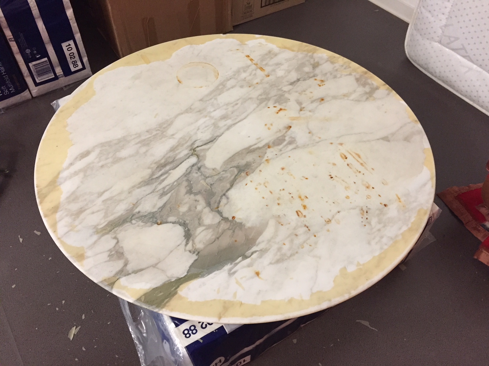

Je voudrais restaurer une ancienne table en marbre (modèle Tulipe Saarinen de Knoll) qui présentait un vernis trés abimé et jauni. Le marbre sera poncé, poli et cristallisé mais en l'absence de vernis la table est trop fragile.
L'ancienne couche de vernis faisait environs 0,5mm d'épaisseur.

Attention le marbre est poreux s'il n'est pas poli-miroir, la première couche de vernis dilué va pénétrer dans la pierre, la deuxième moins diluée va probablement aussi s'incruster, à vous de voir si c'est un inconvénient ou pas.
Je peux me tromper mais il est possible que l'ancien vernis n'en soit pas un vraiment ; c'était la grande mode des produits liquides vitrificateurs à l'époque de ces tables, c'est pourquoi il y aurait ce jaunissement irrégulier. Assurez-vous qu'après polissage tout ce "vernis" ait bien disparu.

Je me permets de rebondir sur ce message, car j'ai moi aussi récupéré une vieille table Knoll fort jaunie, et, si j'ai bien pris note des conseils pour la polir et la re-vernir ensuite, je me demandais quelle était la meilleure méthode pour se débarrasser de la couche actuelle de vernis, il s'agit apparemment d'un vernis bi composant voire epoxy, qui résiste au décapant que j'ai testé. Est ce que ça peut se tenter de passer la ponçeuse directement sans retirer le vernis au préalable ou existe t il un produit "miracle" à utiliser ?

Hélas non il n'y a pas de produit miracle ; comme déjà indiqué dans ma première réponse à Kappa, il s'agit plus probablement d'un vitrificateur PU plutôt qu'un vernis donc un décapant ordinaire du commerce sera totalement sans effet, de plus le produit décapant va s'incruster dans le marbre qui est une roche poreuse. Vous pouvez tenter le décapeur thermique et la spatule à gratter mais attention cela peut provoquer des émanations toxiques donc utiliser l'outil à sa faible puissance et être patiente.
Sinon, seule solution le ponçage orbital en prenant garde de ne pas attaquer le marbre.

J'ai déjà traité des sujet similaire et effectivement à part le ponçage il n'y a aucune solution car d'après les information que j'ai pu trouvé ces tables, elles étaient traité avec des vernis uréthane cuit au four donc aucun solvant ne peux les dissoudre.

Bonjour, je viens de poncer entierement un plateau marbre jauni par le temps, d'une ancienne table knoll. J'aimerais savoir quel vernis mettre ensuite pour la proteger de toute agression? ici vous parler d'un kit bi-composant mais je n'ai pas trouvé lequel? bien cordialement

Attention, ce n'est pas le marbre qui a jauni mais le produit appliqué dessus, un genre de vitrificateur cuit. Il faut être sûr d'avoir bien enlevé tout avant de vouloir ré-appliquer une protection.
