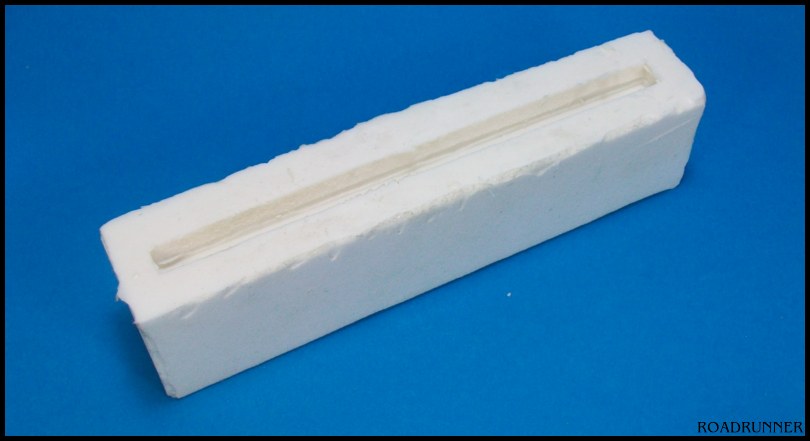

Le moule une foi rempli est mis dans une enceinte fermée (une cocote minute dans mon cas) et montée en pression, 2.5 à 3 bars ( en fai 1.8 du fait des fuites, c'est une vielle cocote). La pression écrase toutes les bulles et le tirage est nickel.
Le moule:

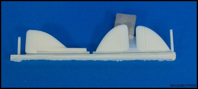

premier tirage sous pression:
il reste encore quelques bulles.

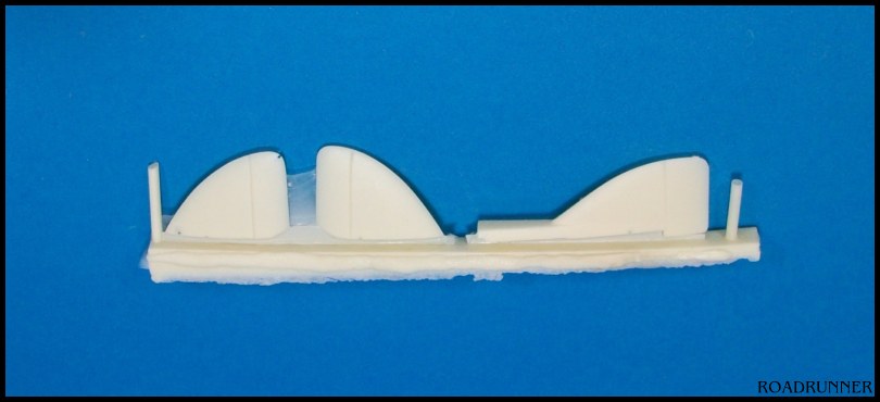

dernier tirage réaliser:
J'ai rajouté des évents, et...talquer l'empreinte. Je sais, c'est tout le contraire de vos conseils, mais il fallait essayer.
Moi, le résultat me plais bien.
Re: Moulage d'un kit en résine...
Talquer modifie sensiblement l'aspect de surface, mais si le résultat final vous plaît, pas de contre indication technique.
