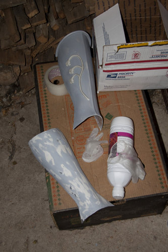

Alors le silicone c'est du RTV2 235, et la résine de l'orthophtalique pré-accélérée...j'espère que j'ai pas tout faux je me suis renseigné une semaine avant de commander!
Et voici la photo de ma première pièce en préparation:
Le décor fleuri est un test en pâte a modeler pour m'économiser de l'apoxie sculpt mais si demain ça n'a donne pas satisfaction je passe a l'apoxie.
Sinon j'ai opter pour la stratification car que je cherche à faire des pièces d'armure longues et plates et pas seulement des spalières comme notre ami américain et je pensai que ça serai mieux...peut être.
A noter également qu'il a fait un casque de daft punk et qu'il a du changer de méthode en cours de route car l'entreprise qui s'est chargée du superbe chrome-or devait chauffer son casque avant-pendant ou après la peinture je ne sais plus.Et comme je suis prévoyant et que je suis intéressé par ce genre d'opération je me suis dit autant apprendre directement la méthode qui résiste au four a savoir la fibre de verre d'après lui!
Alors verdict docteur?
Re: Pièces d'armures
Je ne peux pas commenter les produits de la concurrence, simple politesse commerciale.
De plus, difficile de vous aider, vous mélangez tout ! Vous avez commandé (chez nous ?) de la résine ortho qui est une polyester alors que je vous ai informé que l'exemple anglais est en résine polyuréthane :!:
L'apoxy sculpt est une simple résine époxy à mélange manuel genre pâte à modeler, rien d'extra-ordinaire là-dedans.
Pour des pièces d'armure longues et plates, oui, la stratification polyester est plus facile et beaucoup moins onéreuse.
Je n'ai pas pu m'empêcher de rire à l'évocation du casque, une affaire récurrente dans le monde des gens qui fabriquent des costumes ; si vous faites une pièce en stratifié polyester et que vous la passez au four, c'est incendie assuré :lol: la fibre de verre ne se tient pas toute seule ou alors on appelle ça un verre, un aquarium, une bouteille, etc.....
Et pourquoi faudrait-il passer avec une peinture à cuisson ? Les astuces art-déco suffisent en général à avoir d'excellents résultats.
Donc, il faut vous intéresser aux familles de résines et à quoi elles sont destinées à la base, je vous re-conseille de parcourir notre site ICI et d'y lire tout ce qui est spécifié en regard des différents produits pour vous familiariser avec et revenir vers nous pour des questions plus précises.
