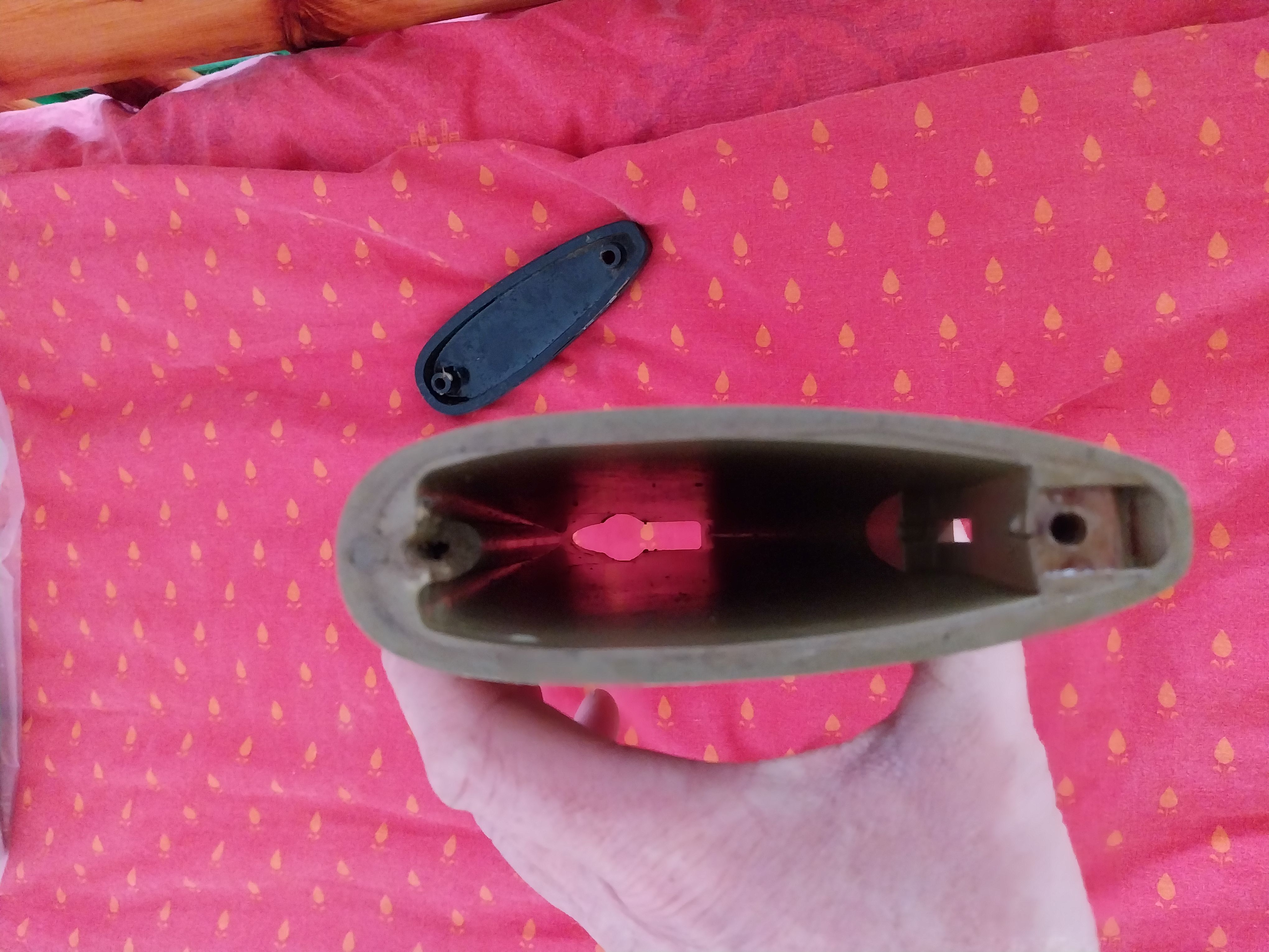

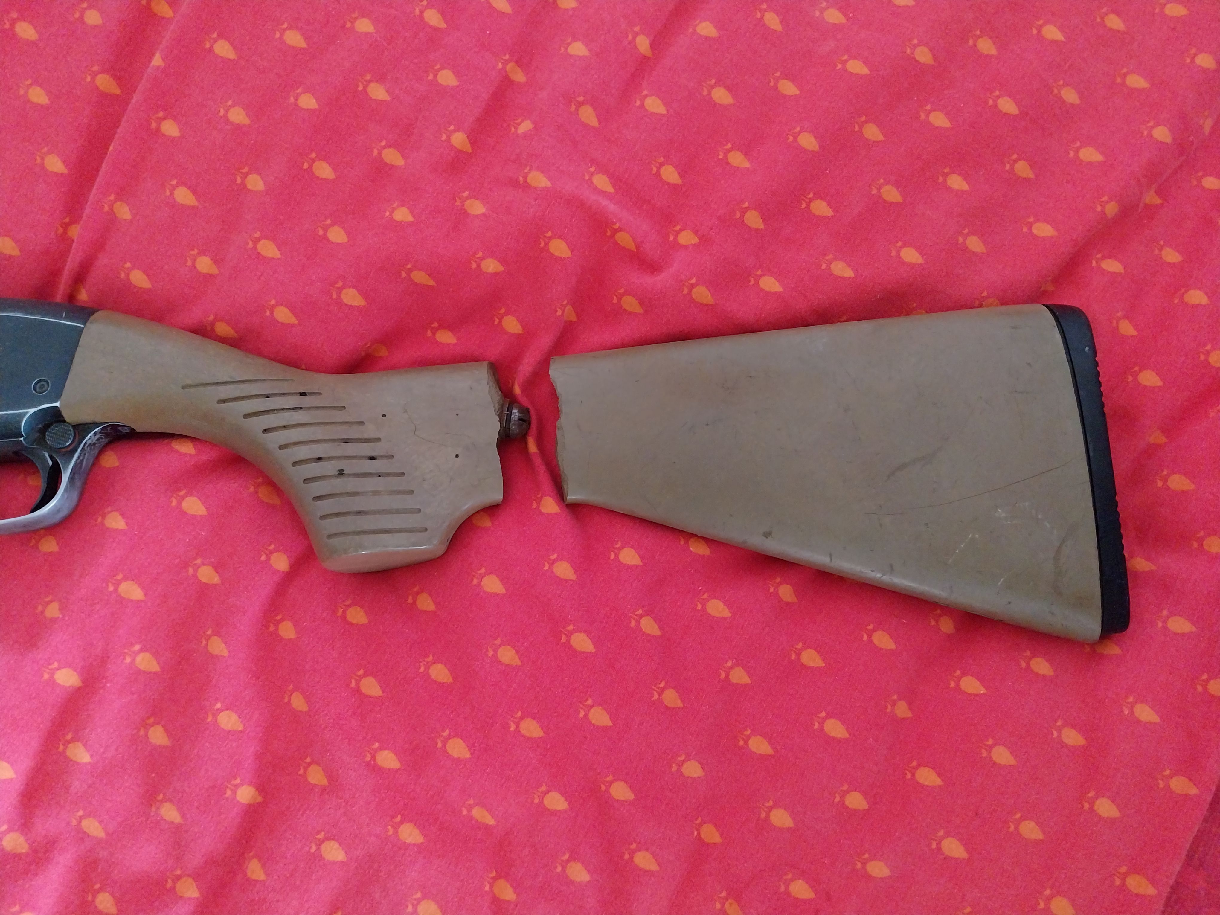

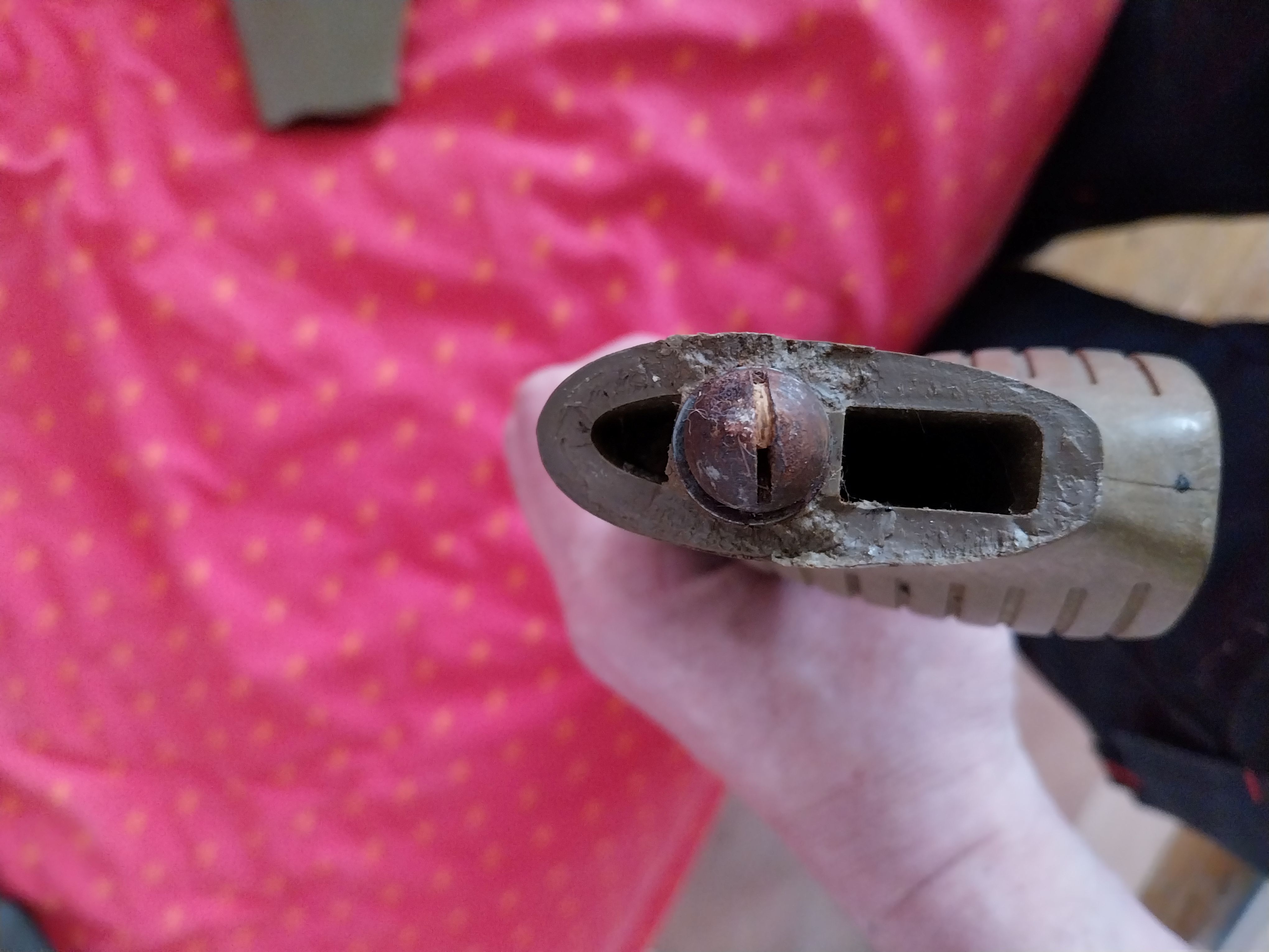

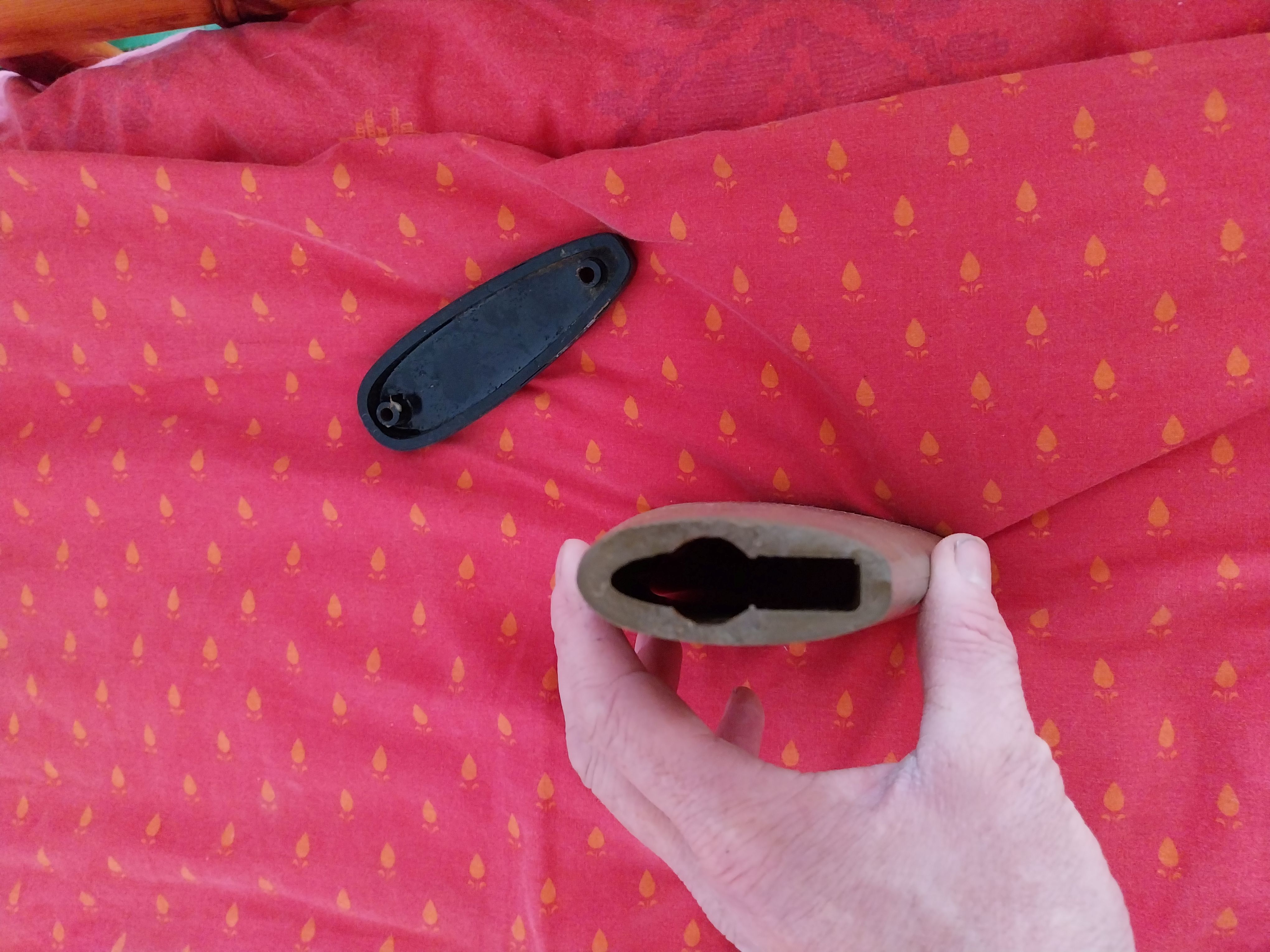

J'ai consulté les sujets existant sur les réparations/reproduction de crosses de fusils, mais rien ne me correspond.
J'ai récupéré les vieux fusils de chasse de mon grand père à son décès, et sur l'un d'entre eux, la crosse était cassée en deux.
C'est un fusil de début 70 avec une crosse et une longuesse en matière plastic/synthétique creuse appelée orkral.
Je souhaiterai pouvoir la réparer. Comme la crosse est creuse, j'avais pensé couler une résine ou autre à l'interieur pour réassembler les 2 pièces. Il me reste de la résine polyester allégée de coulée et du mastic epoxy que j'avais utilisé pour d'autres applications.
L'un de ses produits pourrait il convenir? Ou y a t'il une résine plus appropriée?

Résine polyester non car cela risque de faire "fondre" le plastique thermo-formé de cette crosse dont je n'ai pas trouvé la composition.
Il faut utiliser une colle qui ne sera, en principe, pas nuisible au matériau existant.
Une colle époxy serait tout indiquée, voir ICI mais cela implique d'acheter aussi au moins un mélangeur statique et un pistolet d'application de la cartouche.

Merci pour votre réponse. Du coup il n'est pas forcément nécessaire de remplir la crosse pour réassembler les 2 parties, mais juste encoller ces 2 parties et les réassembler?

Non pas nécessaire si vous effectuez un bon collage.
