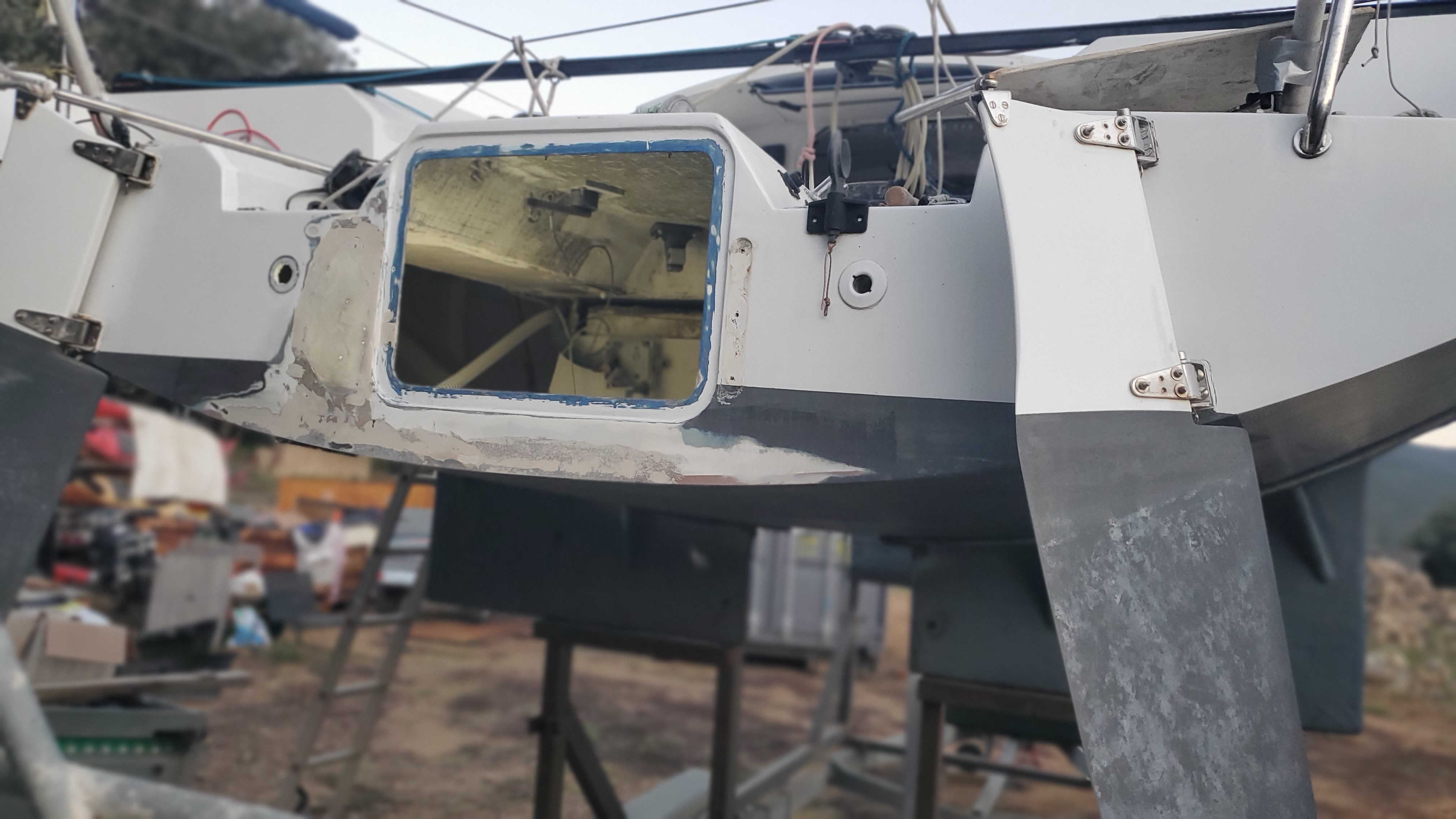

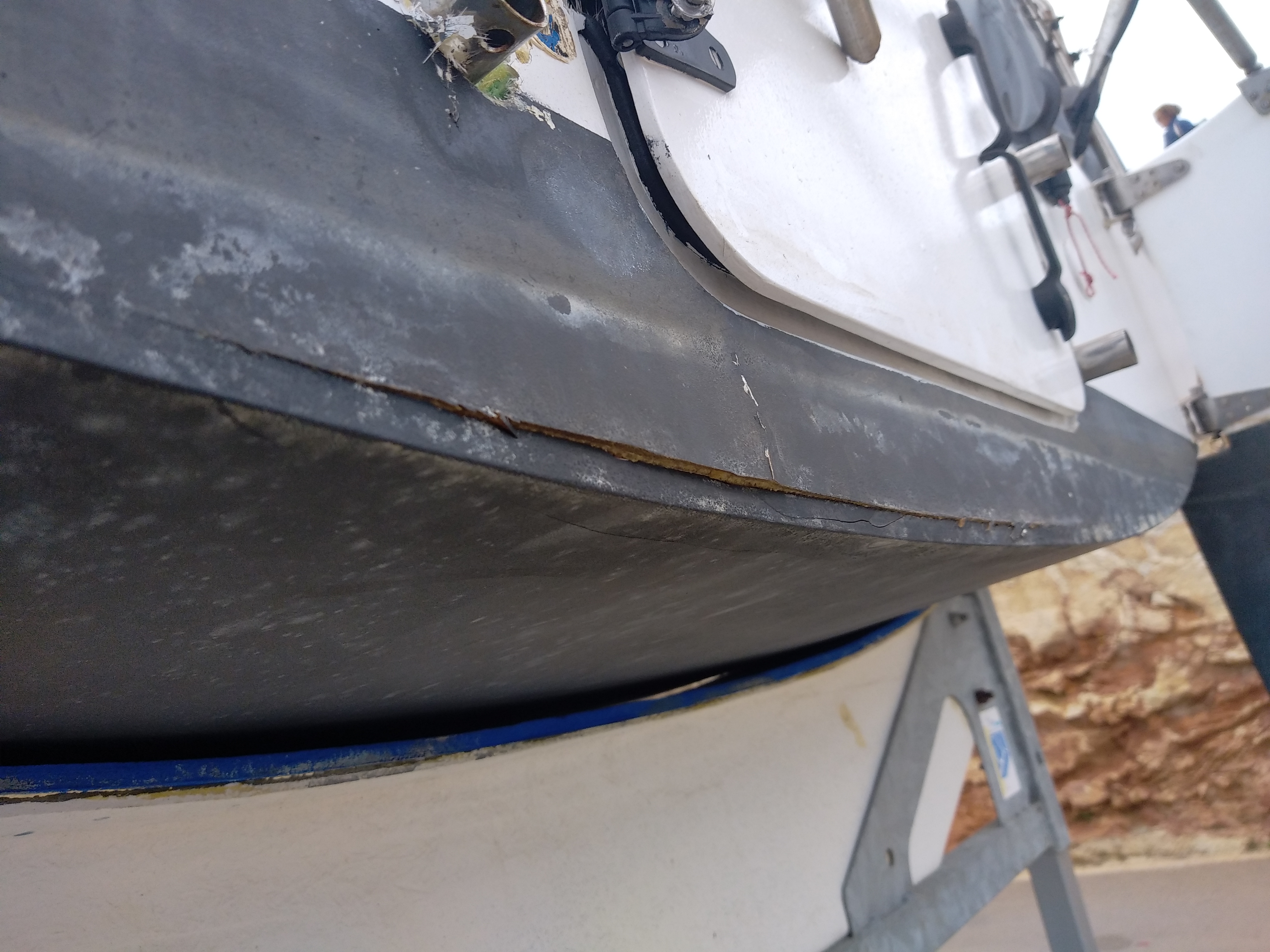

En fait ça a déjà était réparé par un soit disant pro mais quand j'ai sortie le bateau de l'eau ça suinte par endroit

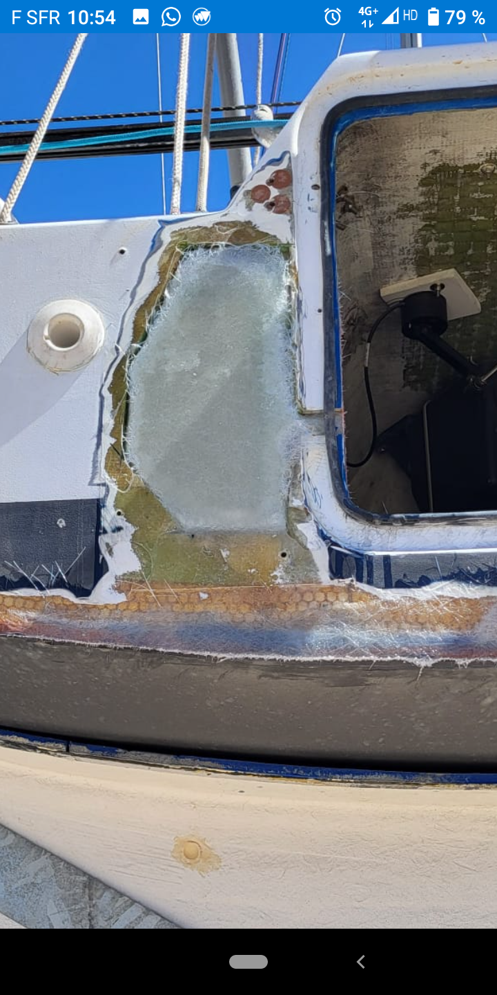

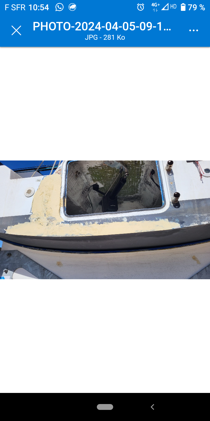

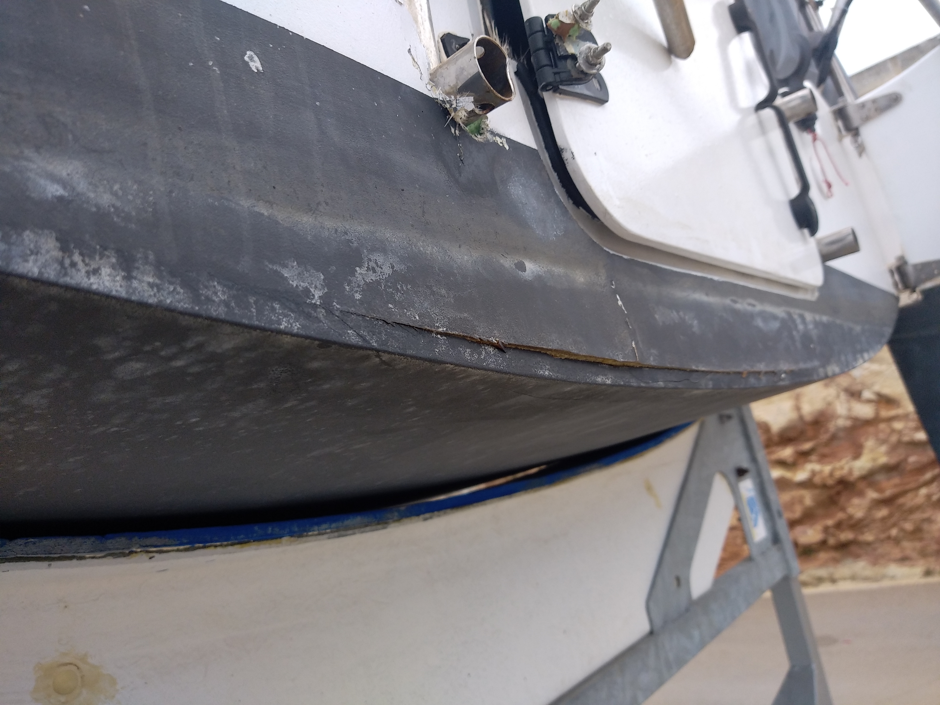

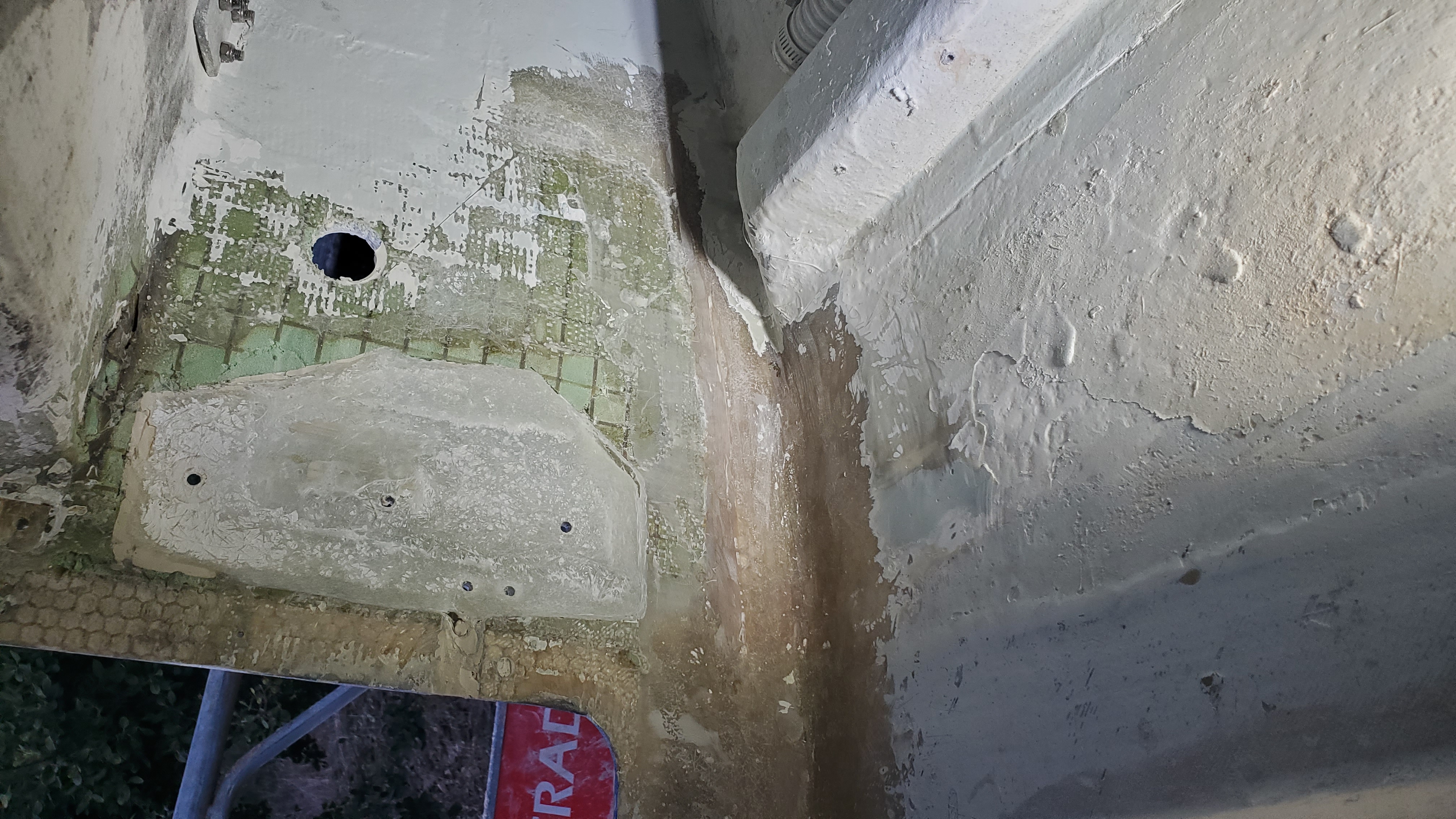

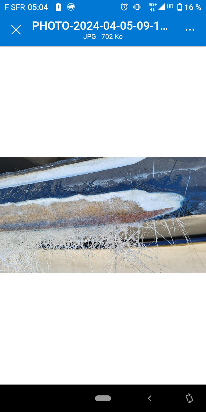

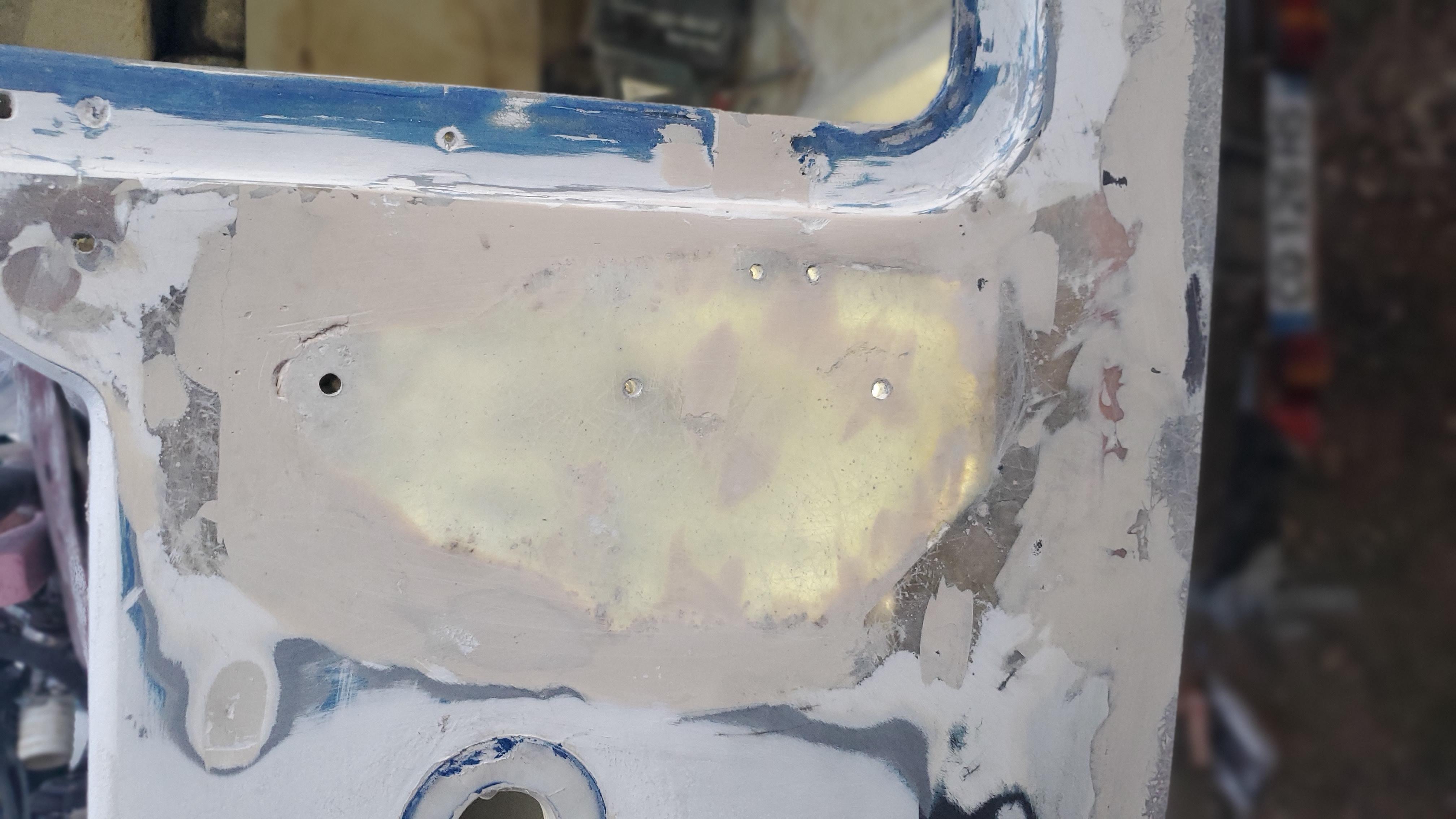

Je vous mets des photos de la réparation

Si les photos que vous avez postées sont le fait de l'ancienne réparation, elle semble avoir été faite correctement quoique sur photo il est difficile d'être absolument sûre du coup d'autant que le champ des photos est trop restreint.
Sur les photos je vois qu'il y a un sandwich mousse PU et un feutre nid d'abeille, il me faudrait des précisions pour essayer de vous orienter au mieux avec le moins de travail compliqué possible :
- vous dites que c'est sous la ligne de flottaison mais j'y vois un hublot ou un capot de coffre :?
- s'agit-il d'un endroit ou il y a un bouchain ?
- de quel bateau s'agit-il ? si je peux trouver des infos sur le mode de construction, le conseil en sera bien simplifié et plus sûr.

La trappe que l'on voie a l'arrière et une trappe a ras de l'eau ou il y a le radeau de survie.
La réparation qui a était effectué n'est pas étanche quand j'ai sortie le bateau, l'eau sort de de la réparation pendant un moment.
J'ai l'impression qu'ils ont pas fait déborder la stratification plus large que la réparation et par-dessus ils ont mastiquer mais le mastic fissure..et donc l'eau s'infiltre..

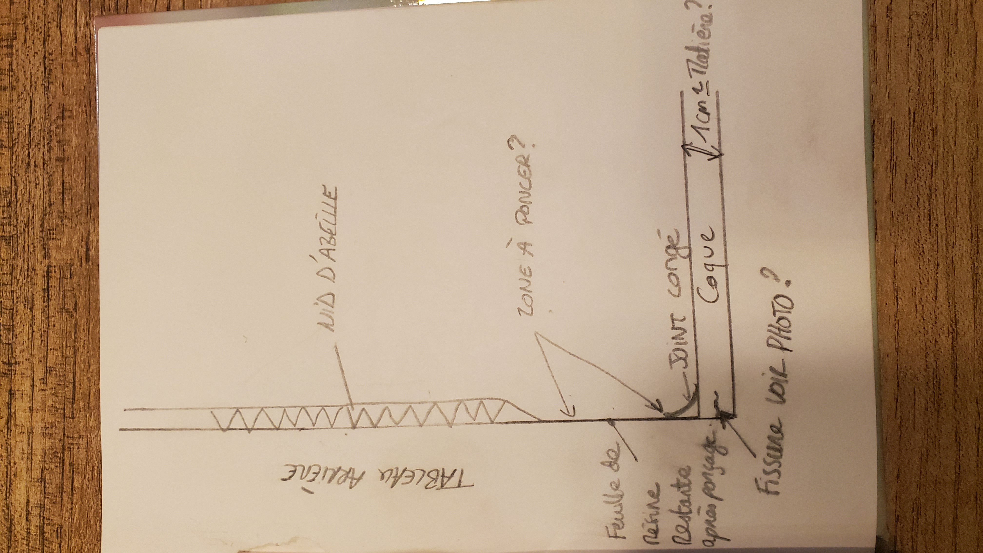

Du coup la marche à suivre serait comme sur le croquis que j'ai mis en pièce jointe?

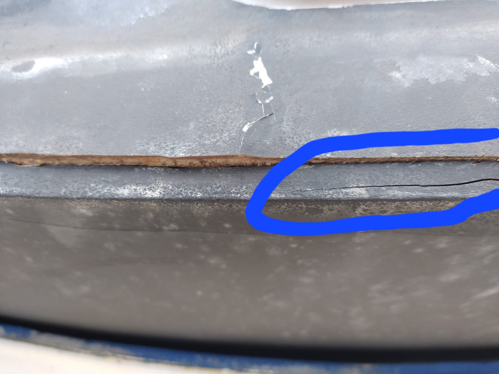

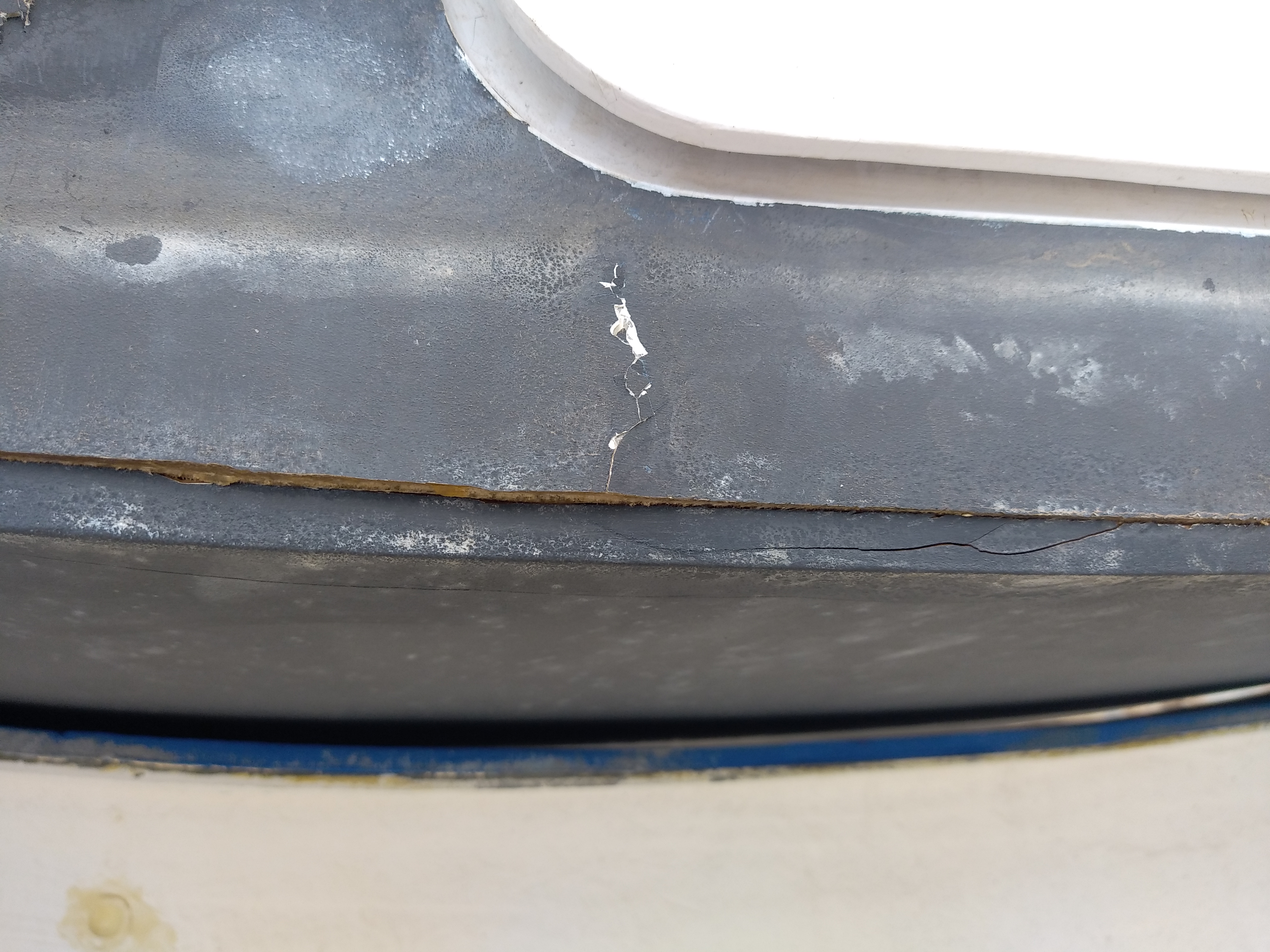

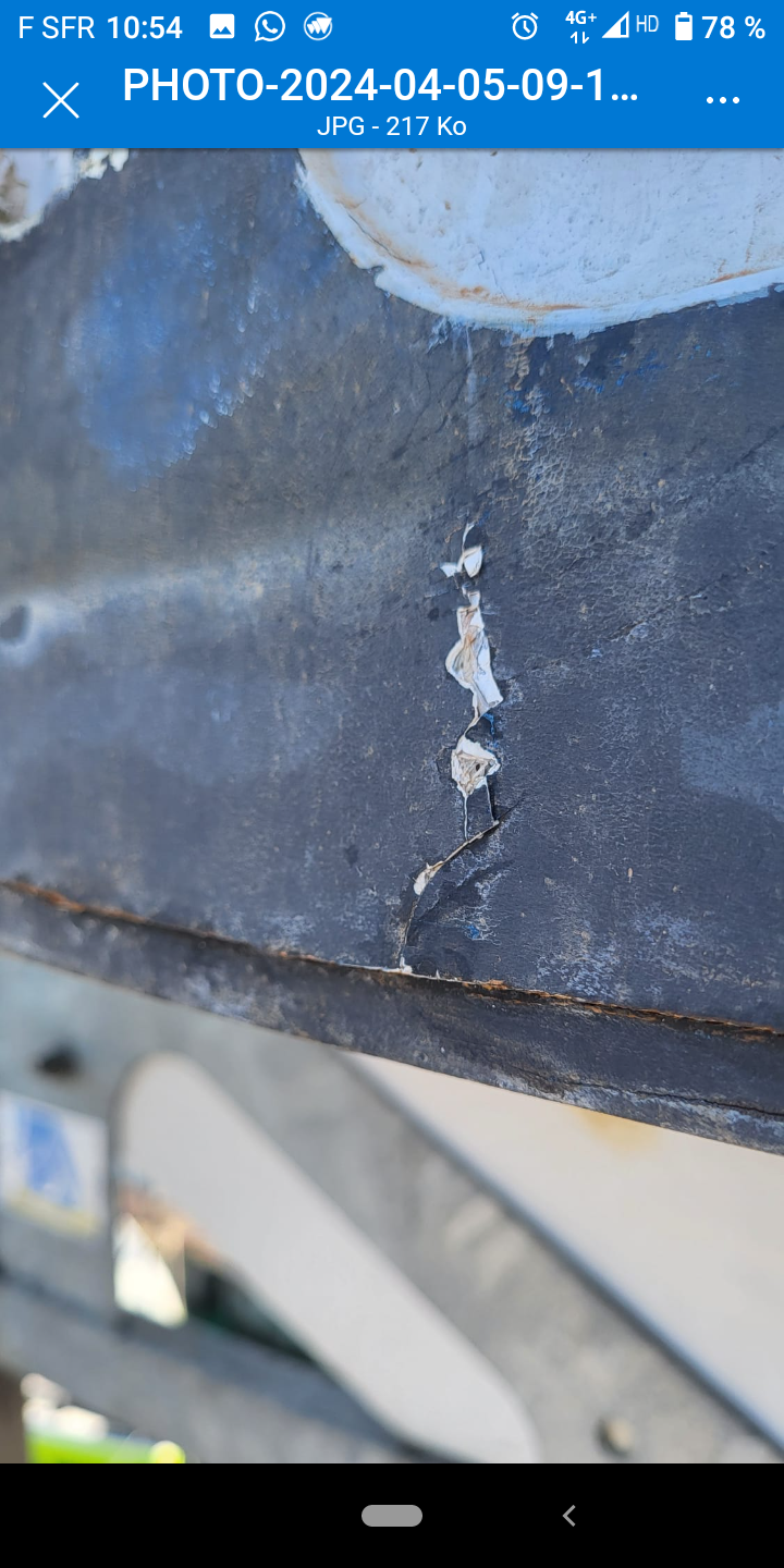

En regardant les photos on voit une fissure dans la masse de la coque (entourée en bleu sur la photo en pj) me faut-il également poncer le fond du bateau pour la retrouver?

Il a vraiment pris un sacré choc pour être si abimé, un stratifié sandwich c'est très résistant pourtant.
Il y a eu cisaillement après choc violent, c'est la grosse blessure ; la fissure est un dommage collatéral d'après ce que je peux interpréter des photos, il faudra donc l'englober dans la réparation mais je ne peux pas vous dire si c'est superficiel ou pas.
C'est au ponçage que vous allez découvrir l'étendue de cette fissure.
Concernant les questions sur votre dessin :
- il faut poncer tant qu'il y a des décollements entre les différentes couches de tissu, mat et âme sandwich, il y a fort probablement un sale gros délaminage au delà de la coupure visible
Vous pouvez aussi carrément découper l'endroit où c'est fendu à la scie puis ensuite poncer autour jusqu'à retrouver du stratifié sain, en fait ça revient à recréer cette partie de tableau arrière
- il faut reconstruire avec le même échantillonnage qu'à la construction soit mat, roving, mousse PU et nid d'abeille mais celui-ci semble n'être que sur les bordés toujours d'après photo :?

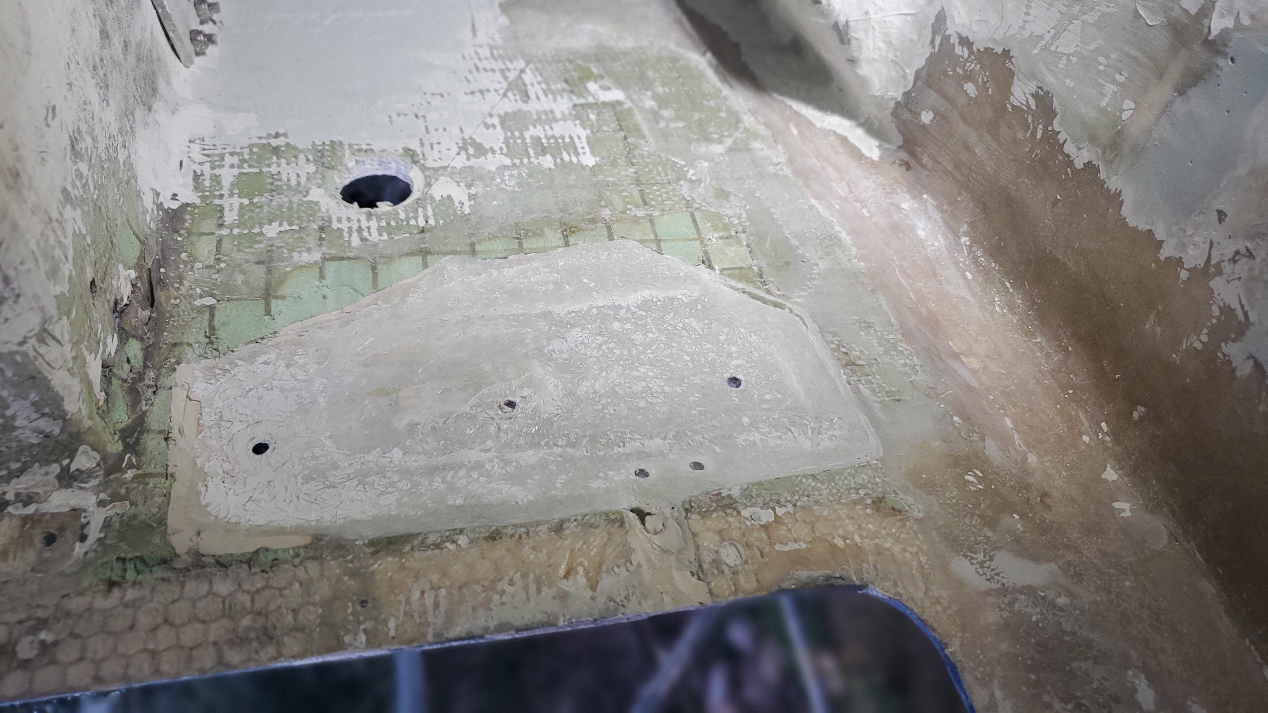

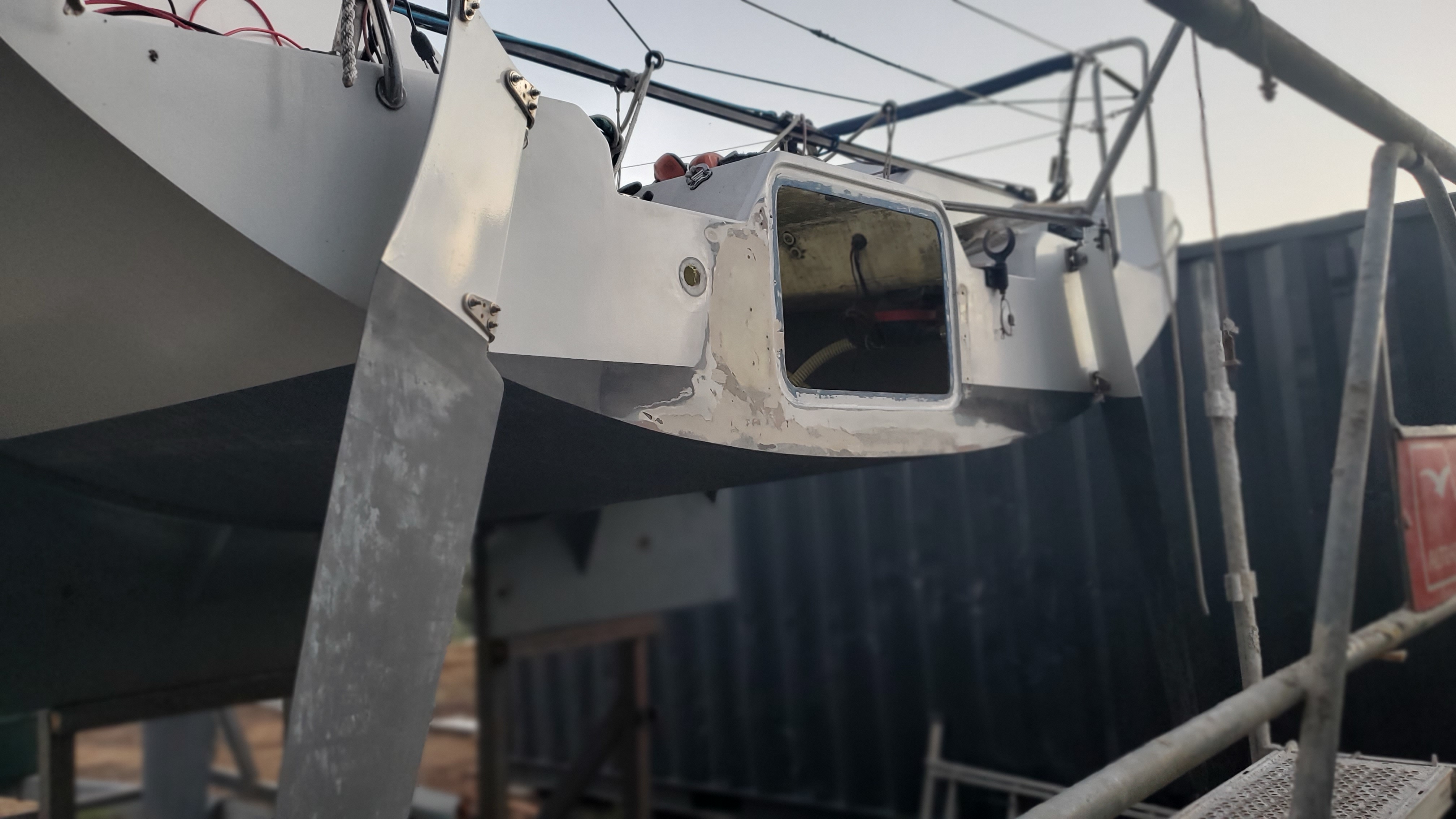

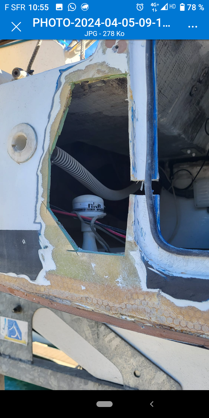

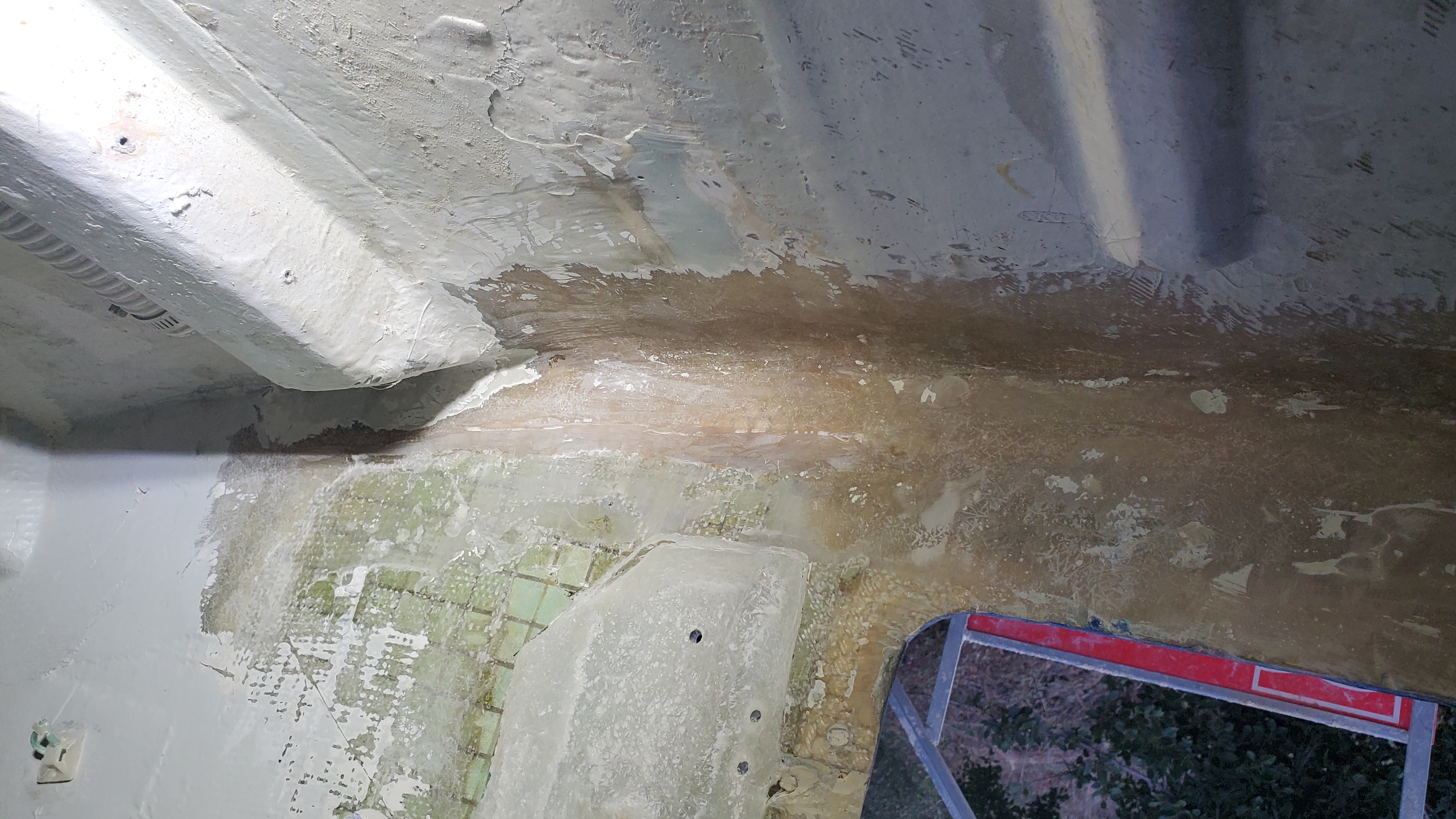

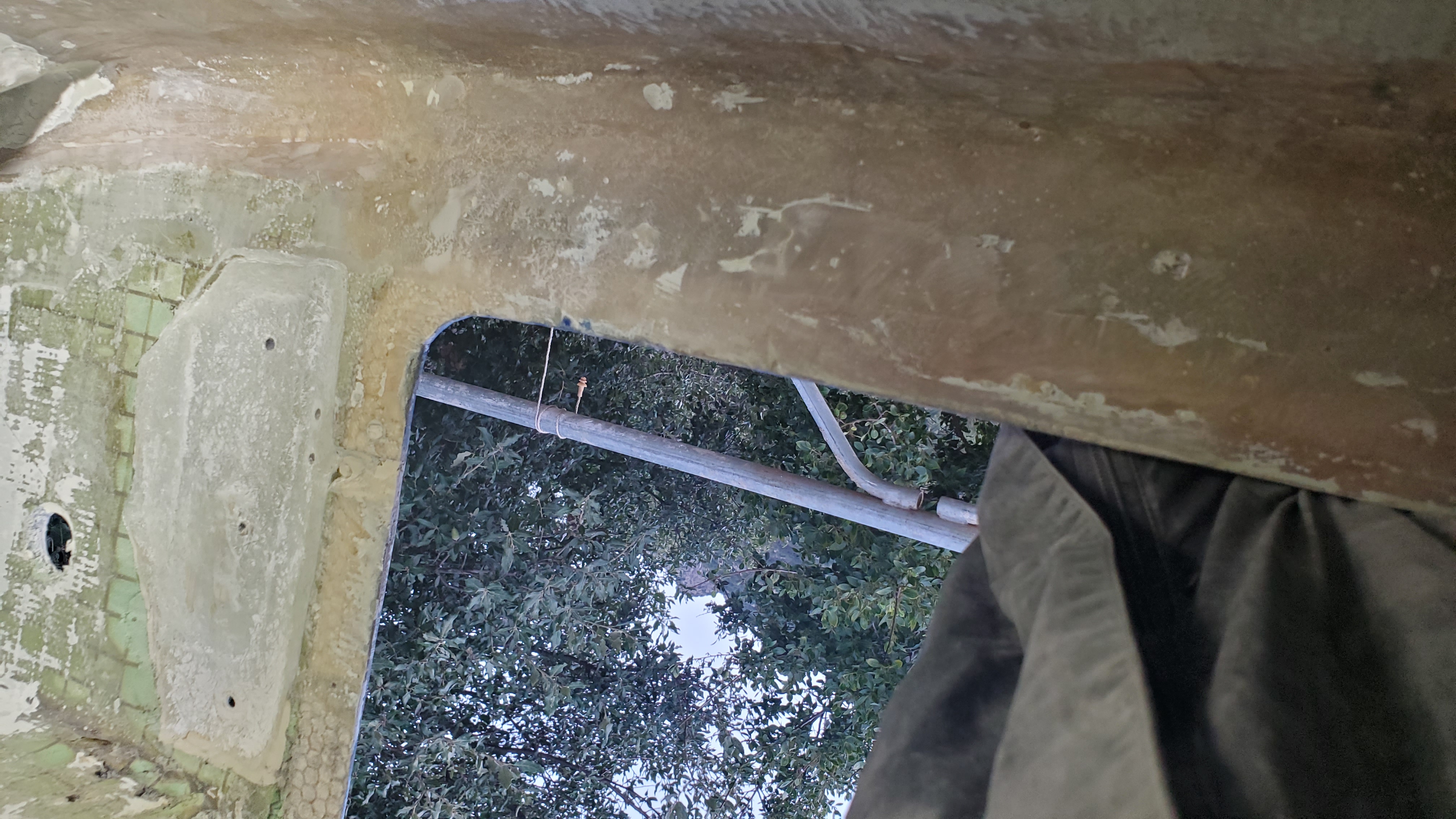

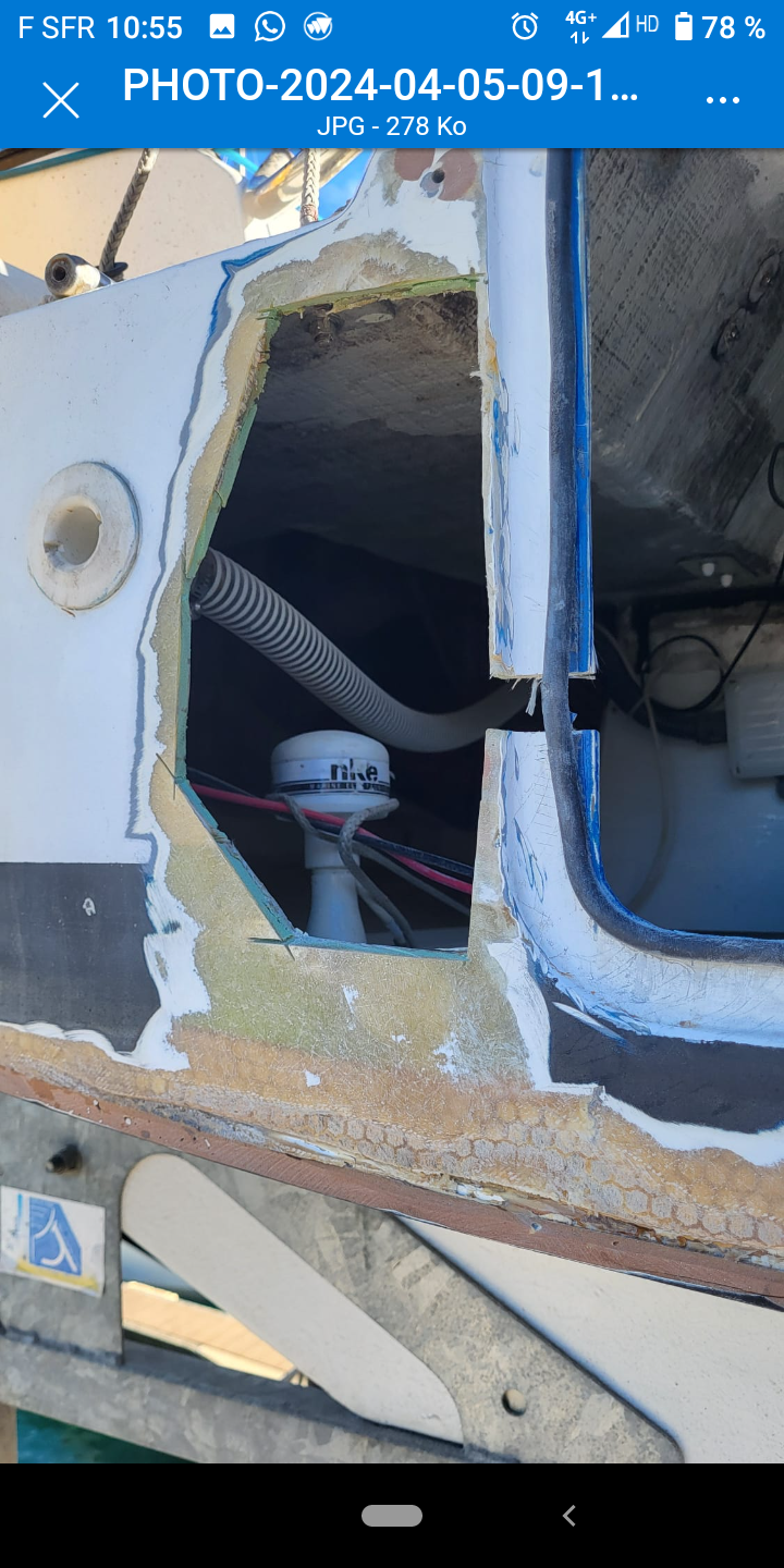

J'ai attaquer à poncer voici quelques photos
Pas évident de savoir quand s'arrêter de poncer..
