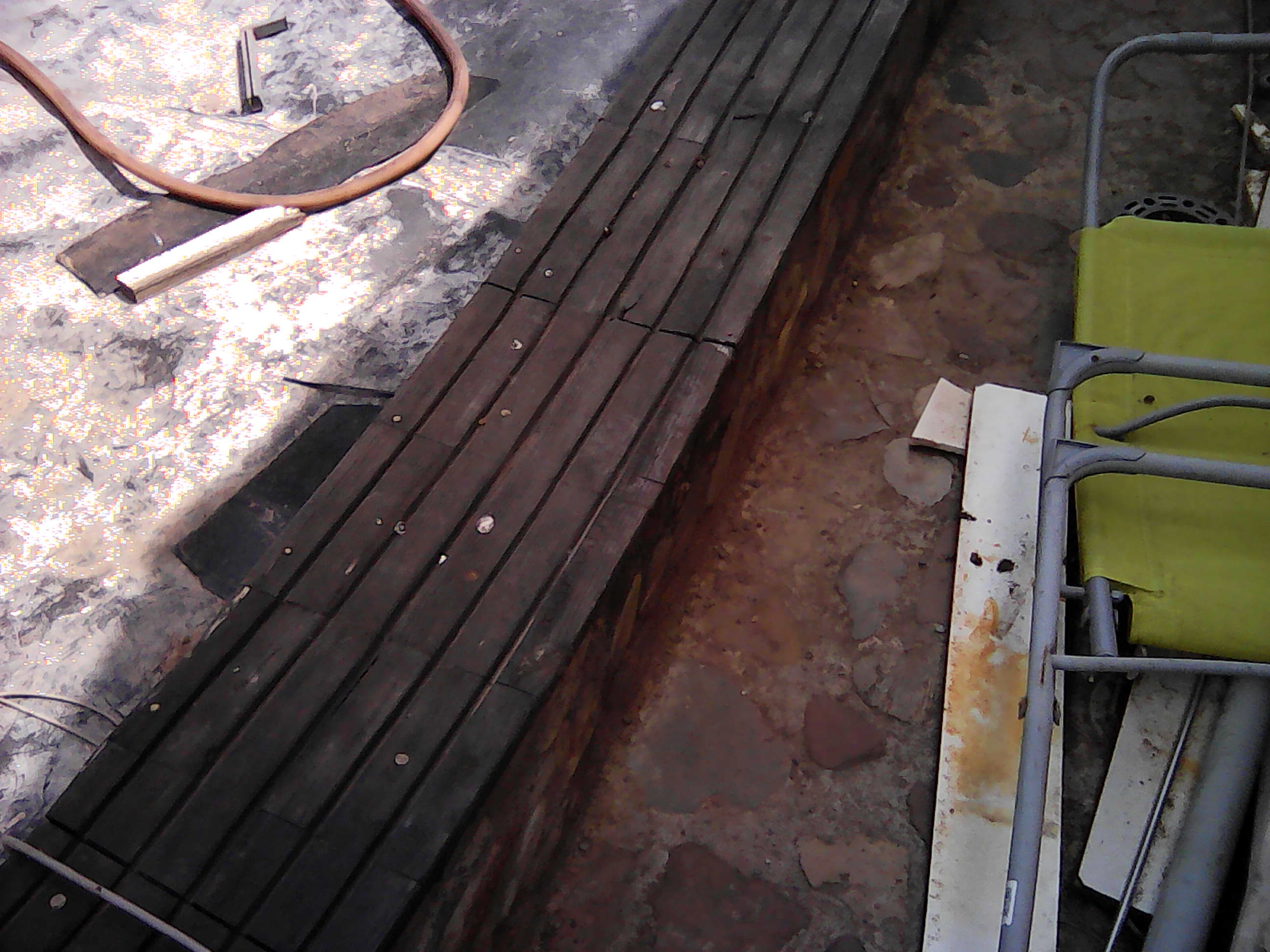

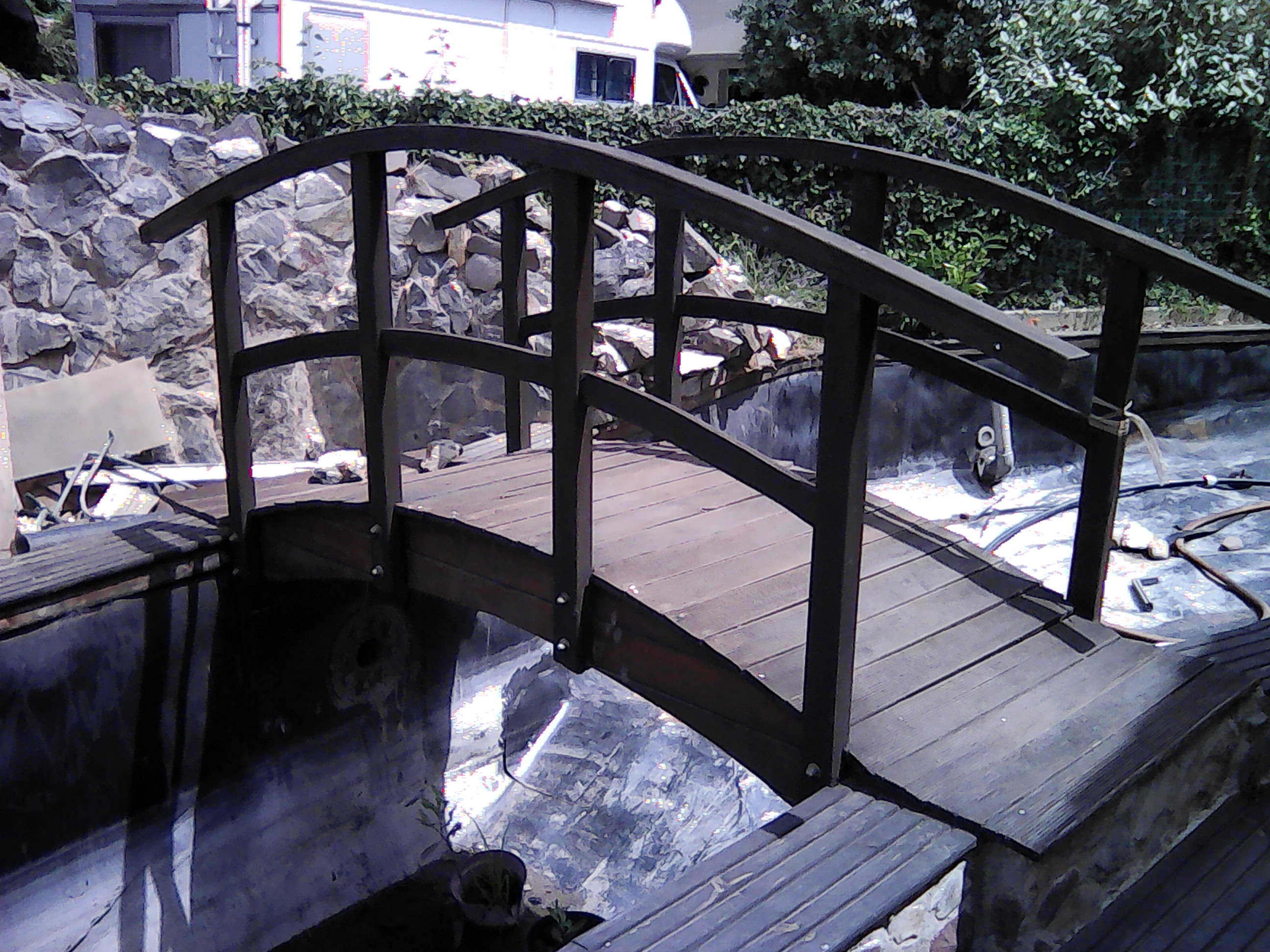

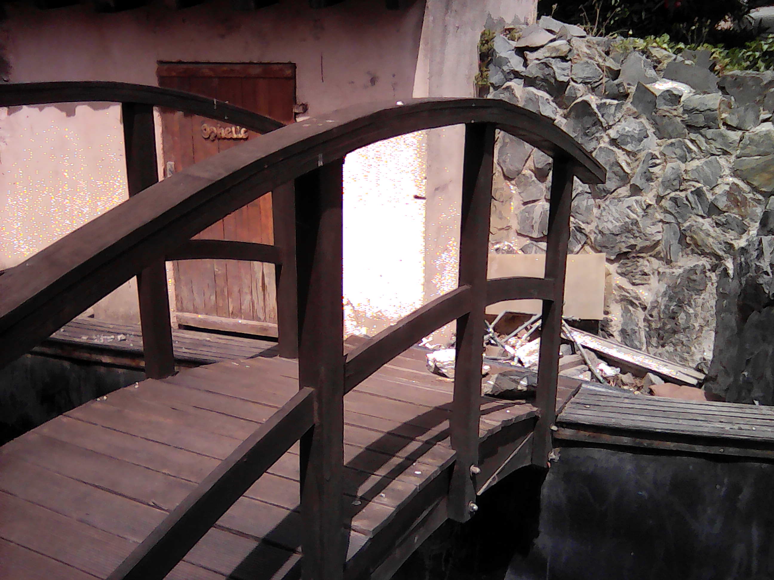

Parmi les photos jointe, il y a celle d'un pont en dessus d'un basin et construit voila plus de 10 ans. J'en ai marre d'appliquer des traitement (huile de lin avec essence de térébenthine) dont le résultat est plutôt affreux
Dans les magasins on m'a conseille une résine époxy , d'accord, mais laquelle , c'est la tout le problème,car bien souvent ils vendent de la résine mais ne savent pas si elle convient a mon utilisation. Sans compter le prix

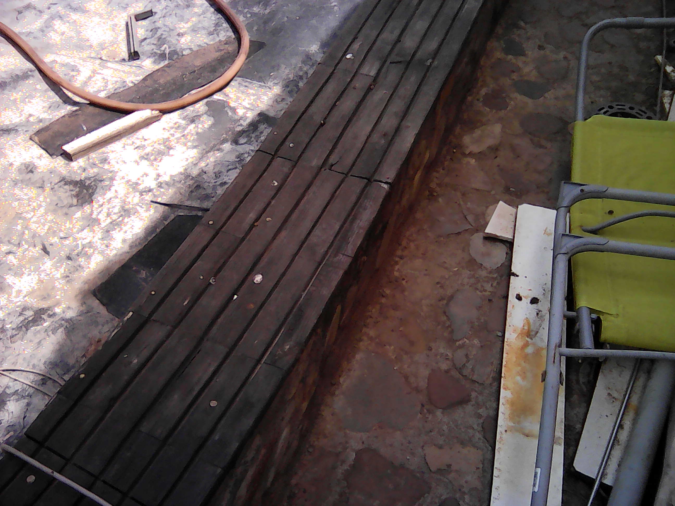

Vous avez aussi la photo d'une margelle en bois, la aussi même problème

Puisque vos bois ont été traités avec huile de lin et thérébentine aucune résine n'adhérera.

Si vous n'aviez pas appliqué un produit huileux qui interdit l'usage d'une résine, vous auriez pu utiliser une époxy indurante puis un vernis mais là, pas de solution possible avec nos produits.
Une résine sur de l'huile ça serait comme vouloir peindre du beurre, il serait fort malhonnête de vous refiler un truc qui ne fonctionne pas du tout, désolée.
Voyez avec un fournisseur de peintures et vernis sérieux (pas un super-marché) il vous trouvera peut-être une solution.
