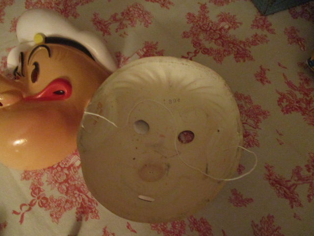

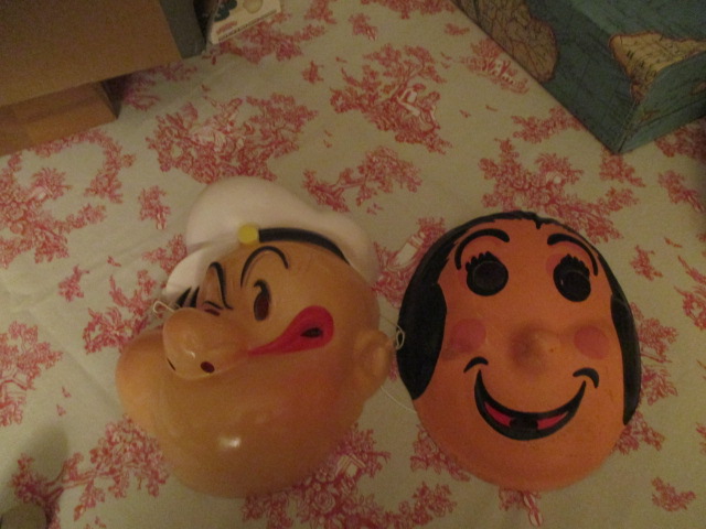

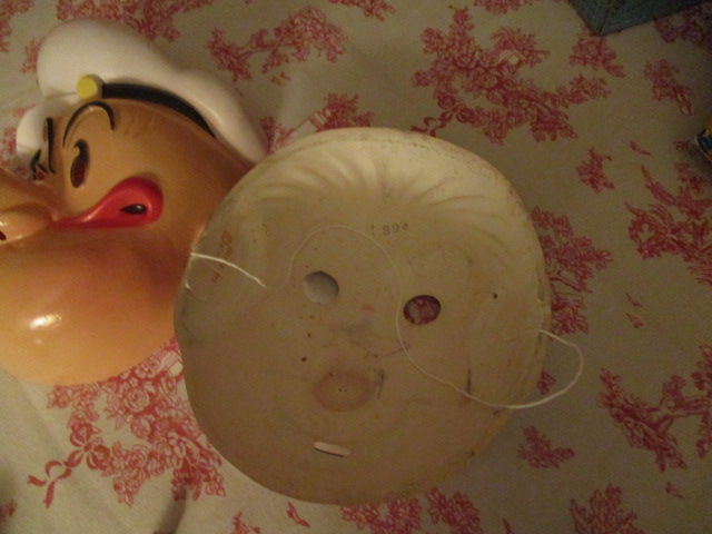

bonjour à toutes et tous, je voudrais faire des copies de ces 2 masques de carnaval, sans endommager les originaux. vous avez la solution ? merci

Ils sont en quelle matière vos masques ?
D'après photo difficile d'être sûre mais il me semble que celui d'Olive au moins est en carton :?

merci pour votre réponse ; non c est du plastique (masque de la marque César année 60).
Re: masques carnaval
En ce cas, vous pouvez tenter de faire des moules en RTV silicone puis par dessus une chape en bandes plâtrées.
Allez voir sur notre site Résines et moulages les bases à connaitre pour se lancer dans le moulage notamment par ICI.
A la Boutique vous pouvez aller voir les produits qui conviendraient :
les RTV silicone par ICI ou bien par ICI où vous trouverez égalment les bandes plâtrées.
Je suppose que vos objets sont très fins, il faudra donc les renforcer par l'intérieur pour éviter qu'ils ne se déforment au moulage avec un bourrage de papier journal bien serré par exemple.
Ensuite il faut savoir ce que vous voulez faire de ces moulages, si ce sont des tirages il faut savoir ce que vous choisissez comme matière.
