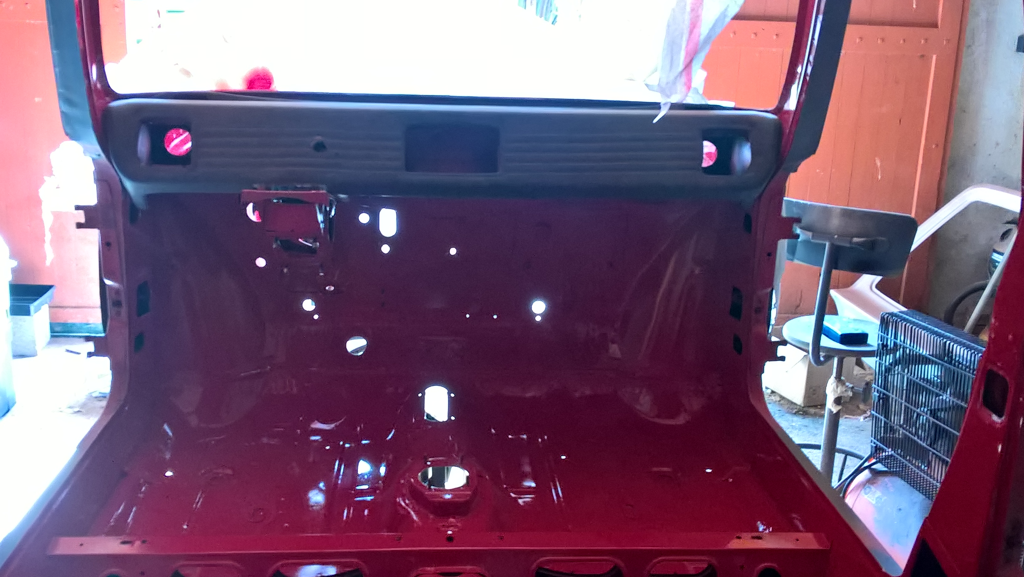

la pièce d,origine

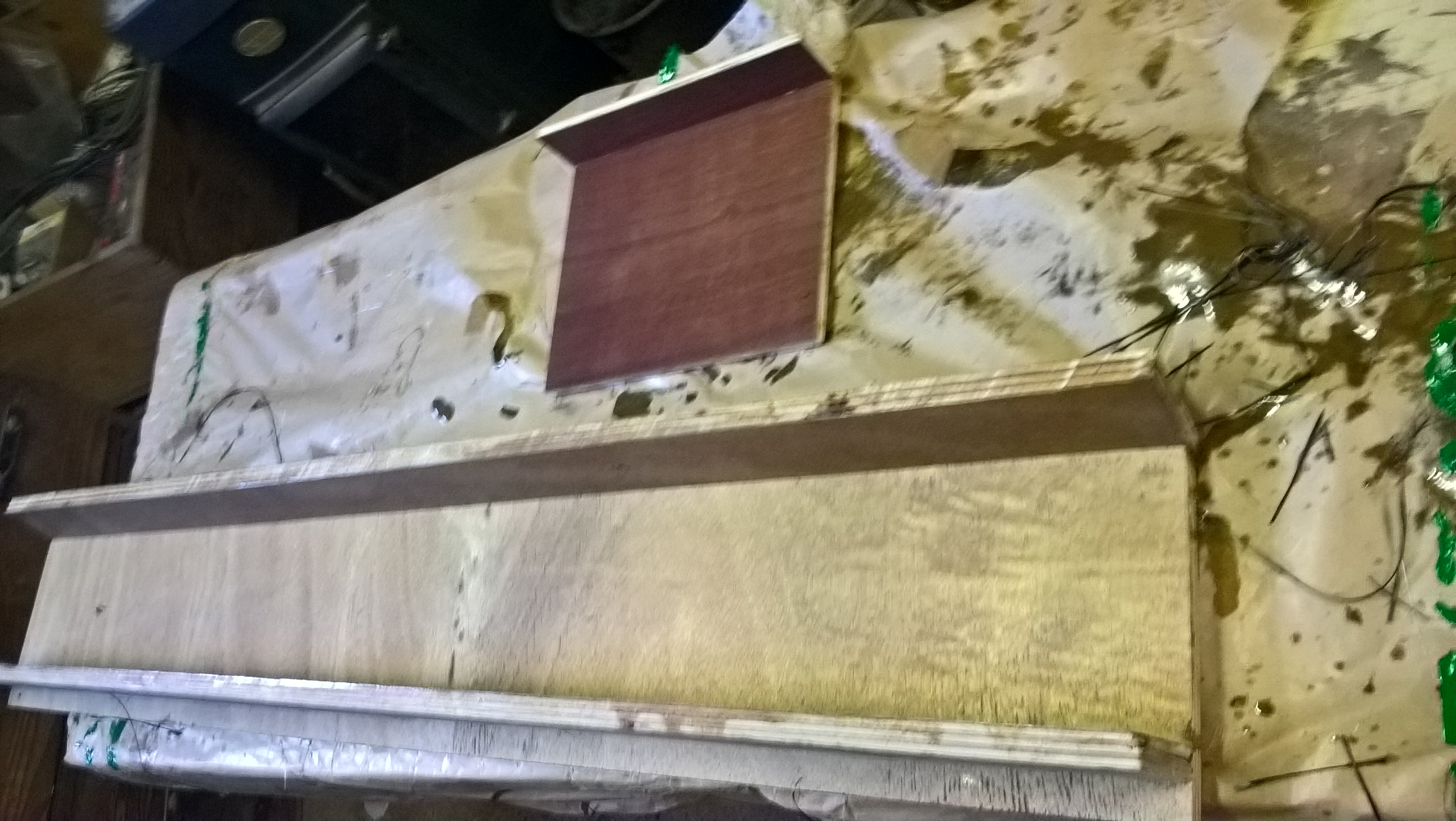

les moule en cp de 1.5 j'ai fait le choix de ne pas les peindre car uniquement pour quelques tirages ce qui implique plus de finition

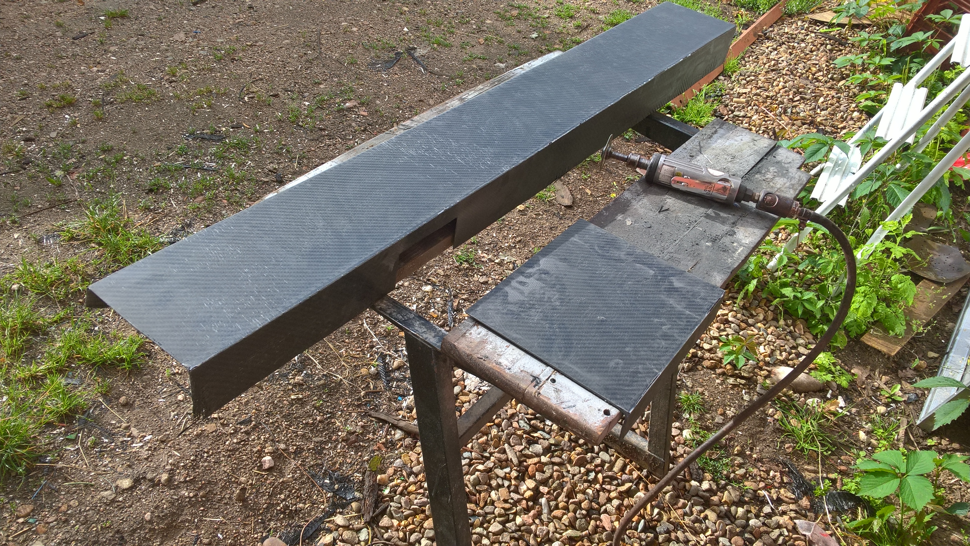

dèmoulage puis détourage
pose des différents mano et inter puis collage des équerres en alu pour fixations des différent éléments

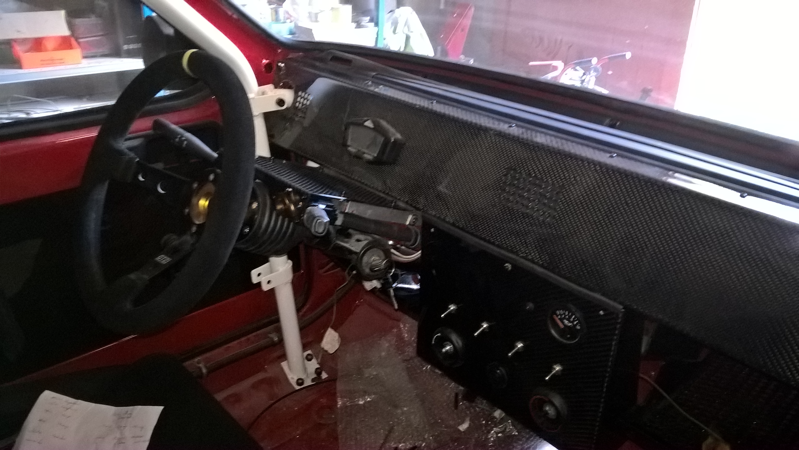

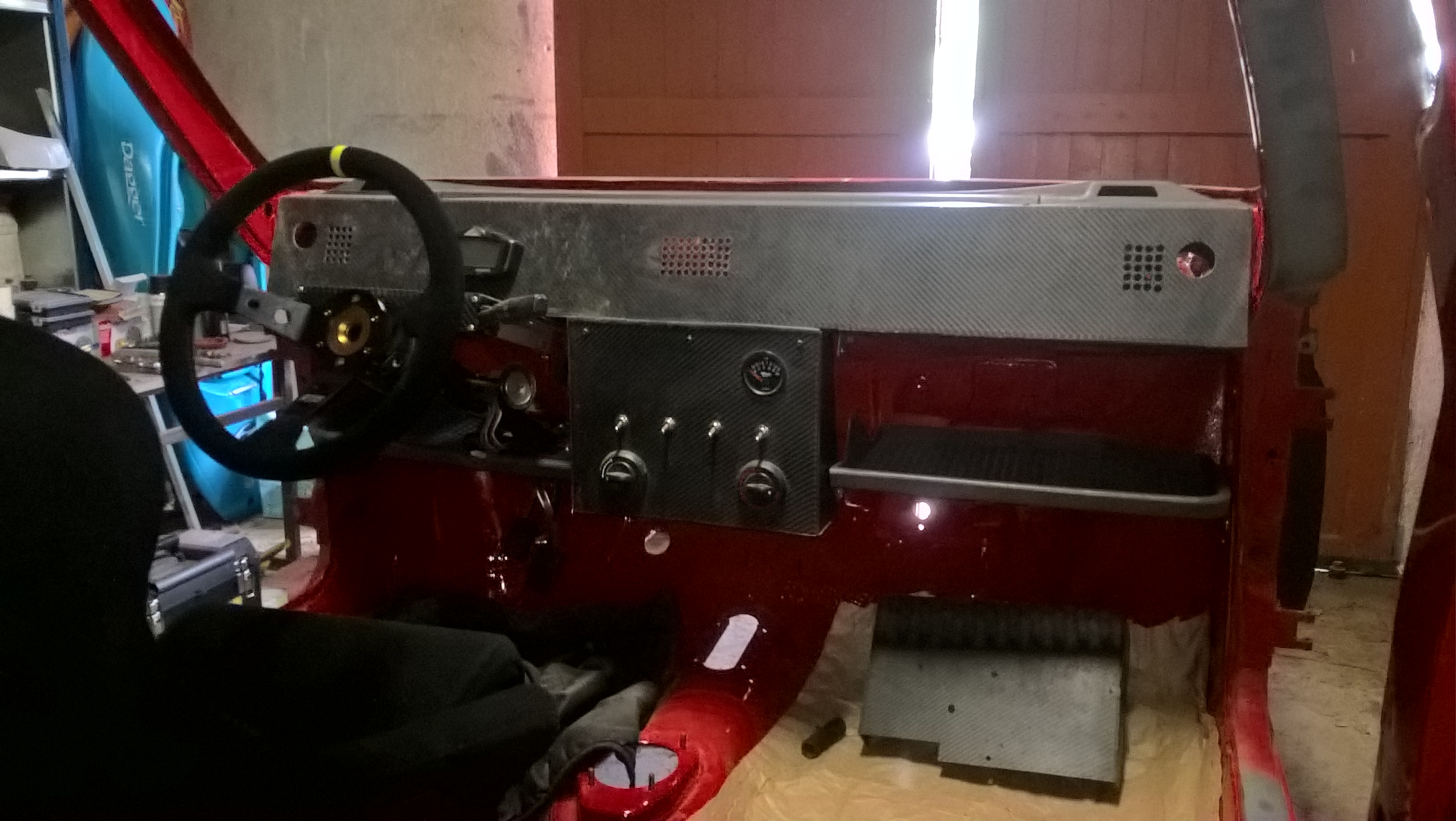

une dernière avec un pré montage du poste de pilotage pour voir si tout tombe sous la main

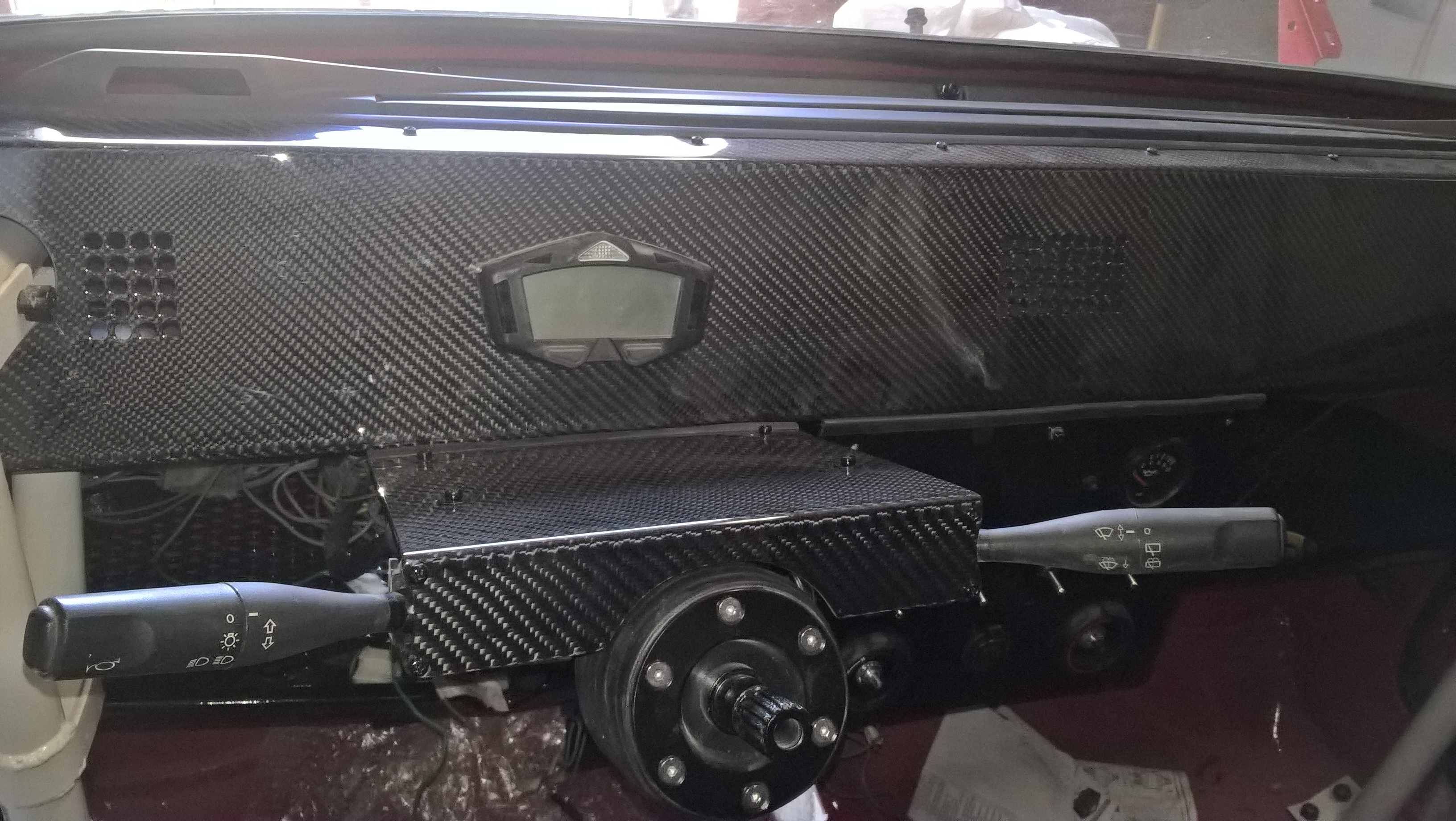

suis content du résultat ,la pièce qui est en bas a droite me sert a fixer le bloc ventilation-chauffage derrière la console central que j'ai réaliser dans le même moule que celle ci, il ne me reste plus qu'a poncer glaçage et vernis. puis je vais faire les panneaux de porte de la même façon en carbone bien sûr.
Messages : 10045
Re: tableau de bord carbone
Bravo !
sixroses a écrit : sam. 29 août 2020 08:36 je n'ai plus les photos des différentes étapes mais si le poste peu aider et inspirer.
et merci, effectivement cela montre aux néophytes que l'on peut réaliser ce qu'on a envie ; du moment qu'on respecte les fiches techniques des produits, tout s'apprend. :)

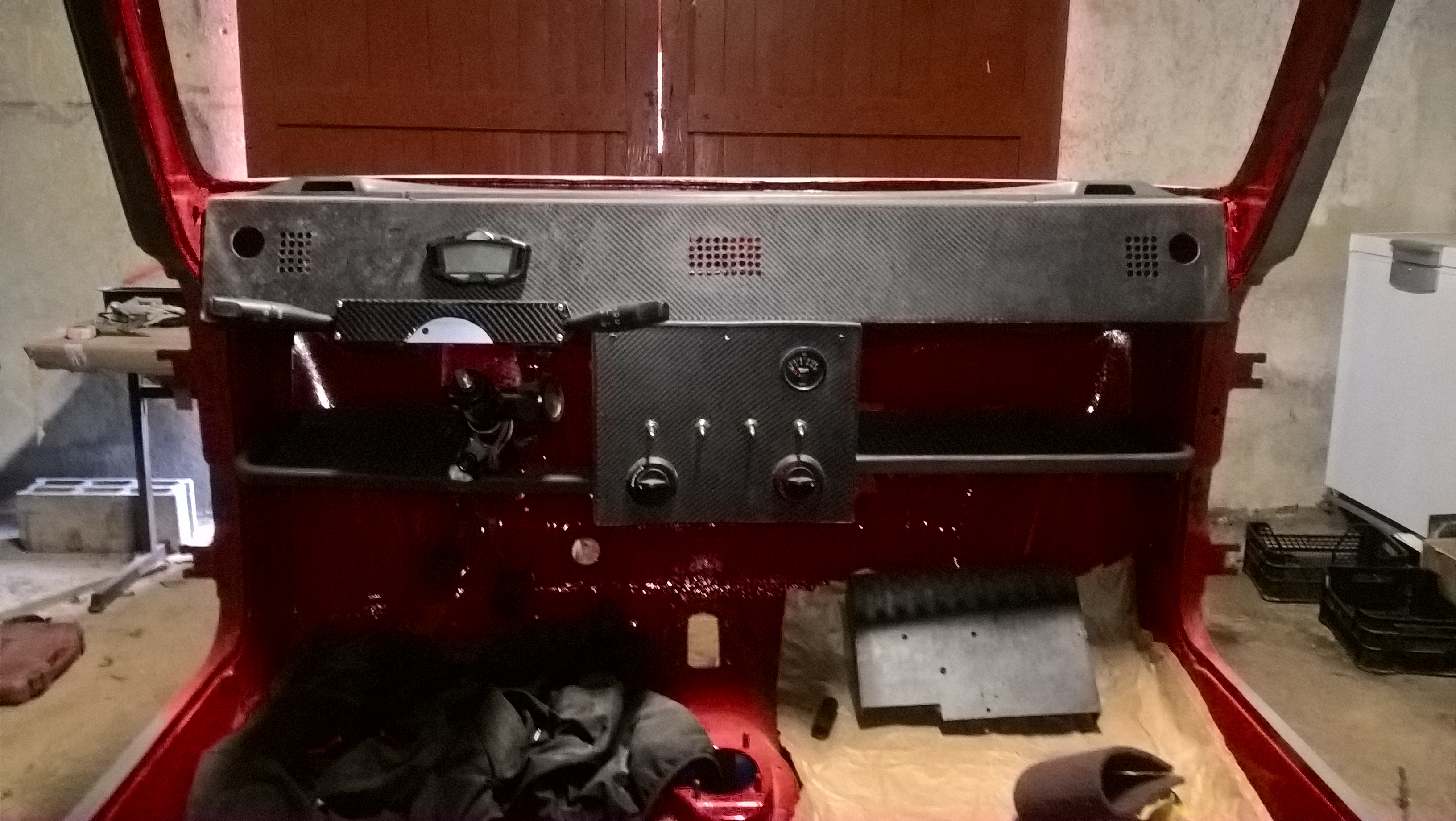

salut a tous petite photo du tableau de bord qui est presque terminé

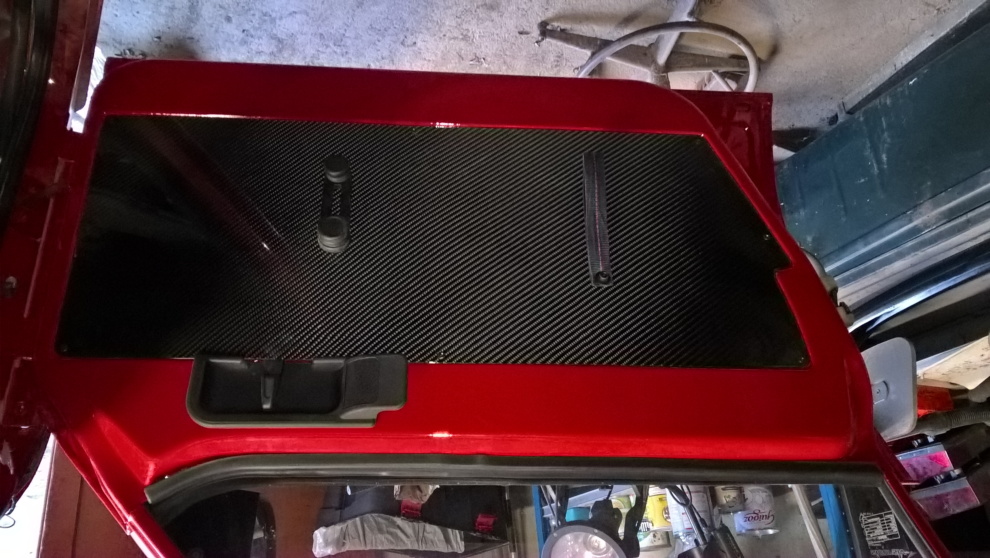

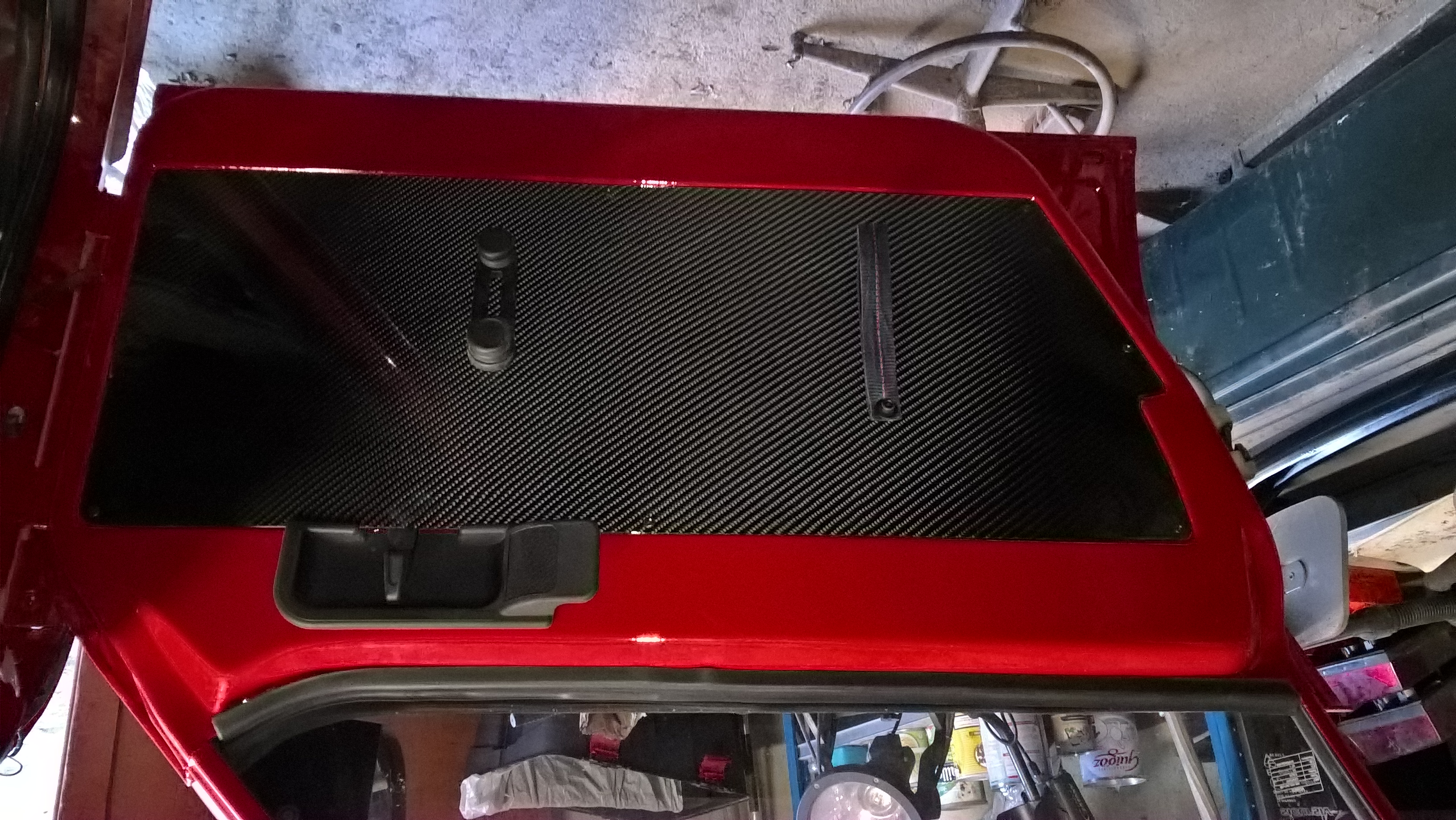

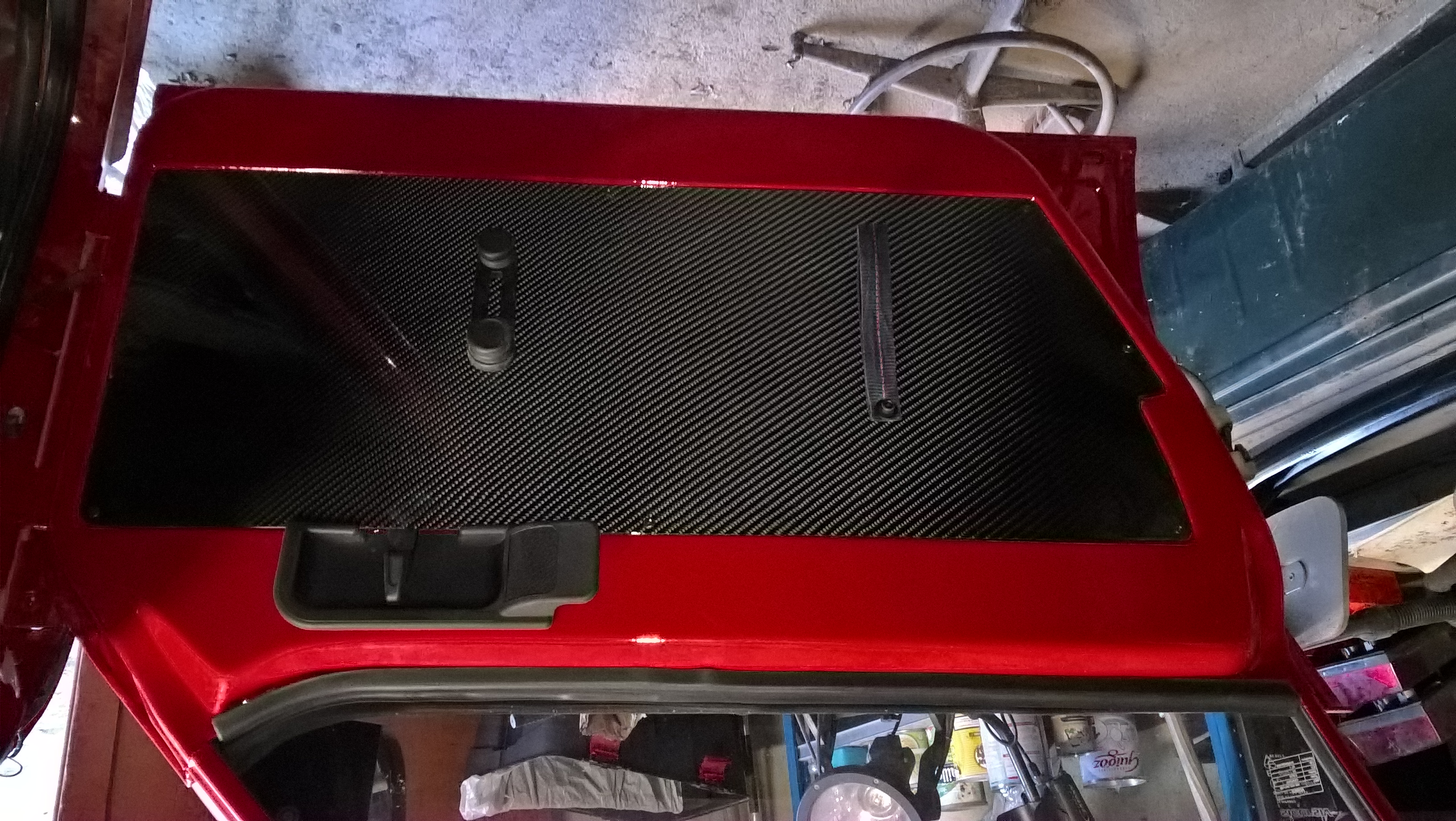

les interieur de porte

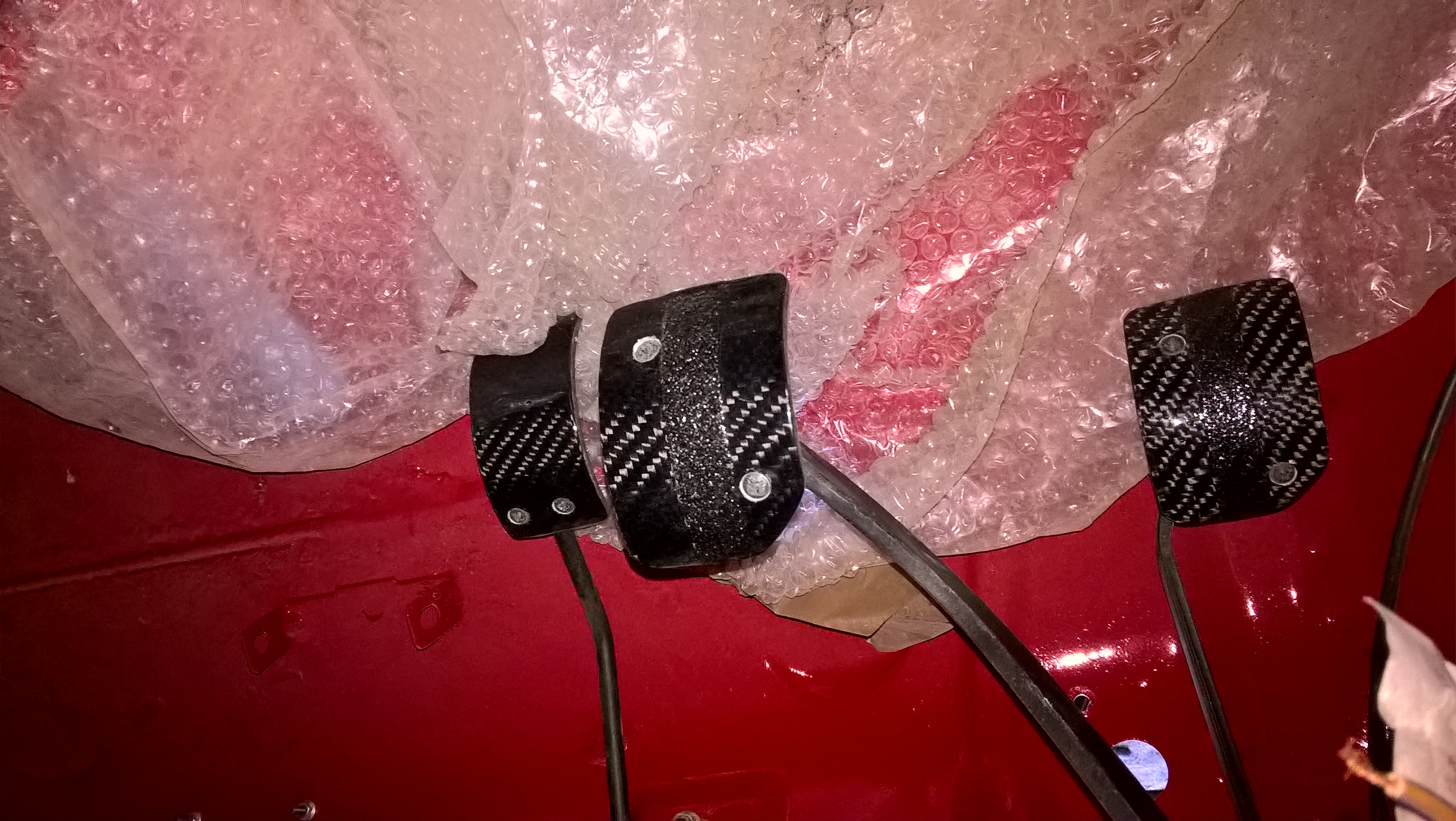

le pédalier
le pédalier
désoler je n'arrive pas a faire pivoter les photos
Messages : 10045
sixroses a écrit : jeu. 29 avr. 2021 20:45
C'est pas grave, on va tourner l'ordinateur :lol:
Sans blague, c'est très réussi vos travaux d'allègement, BRAVO ! et merci pour faire partager à ceux qui voudraient se lancer :D
