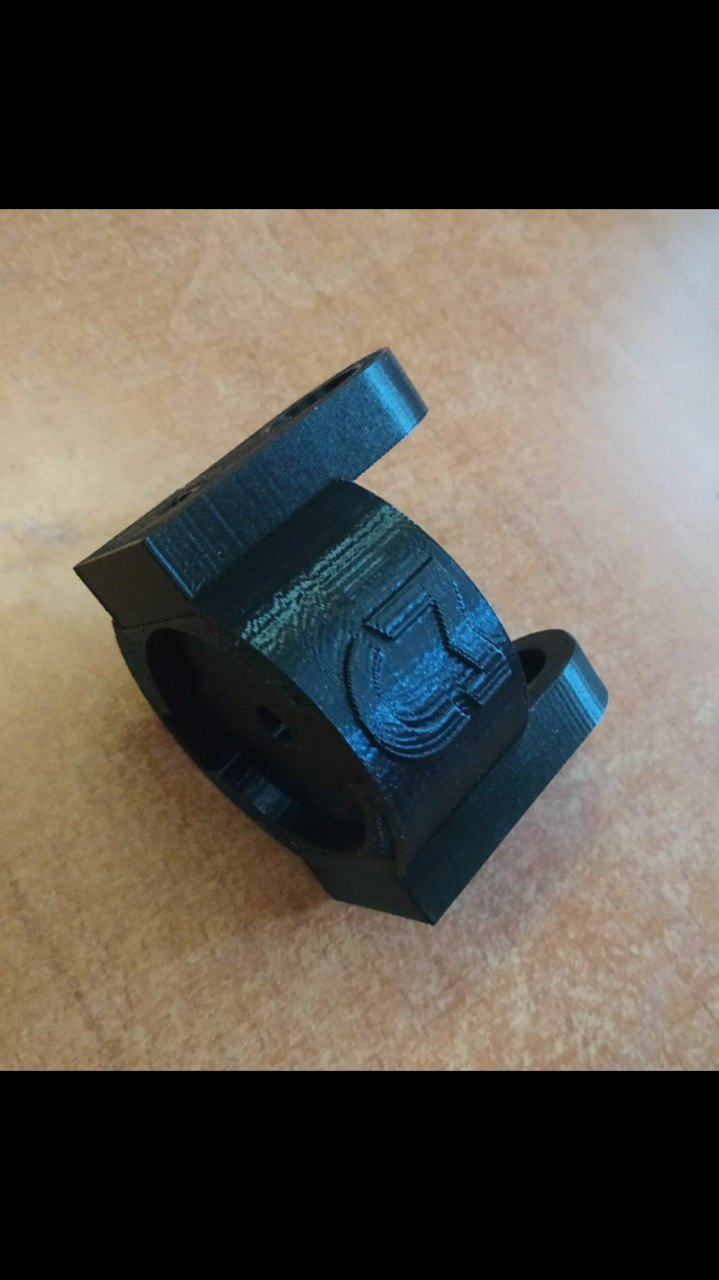

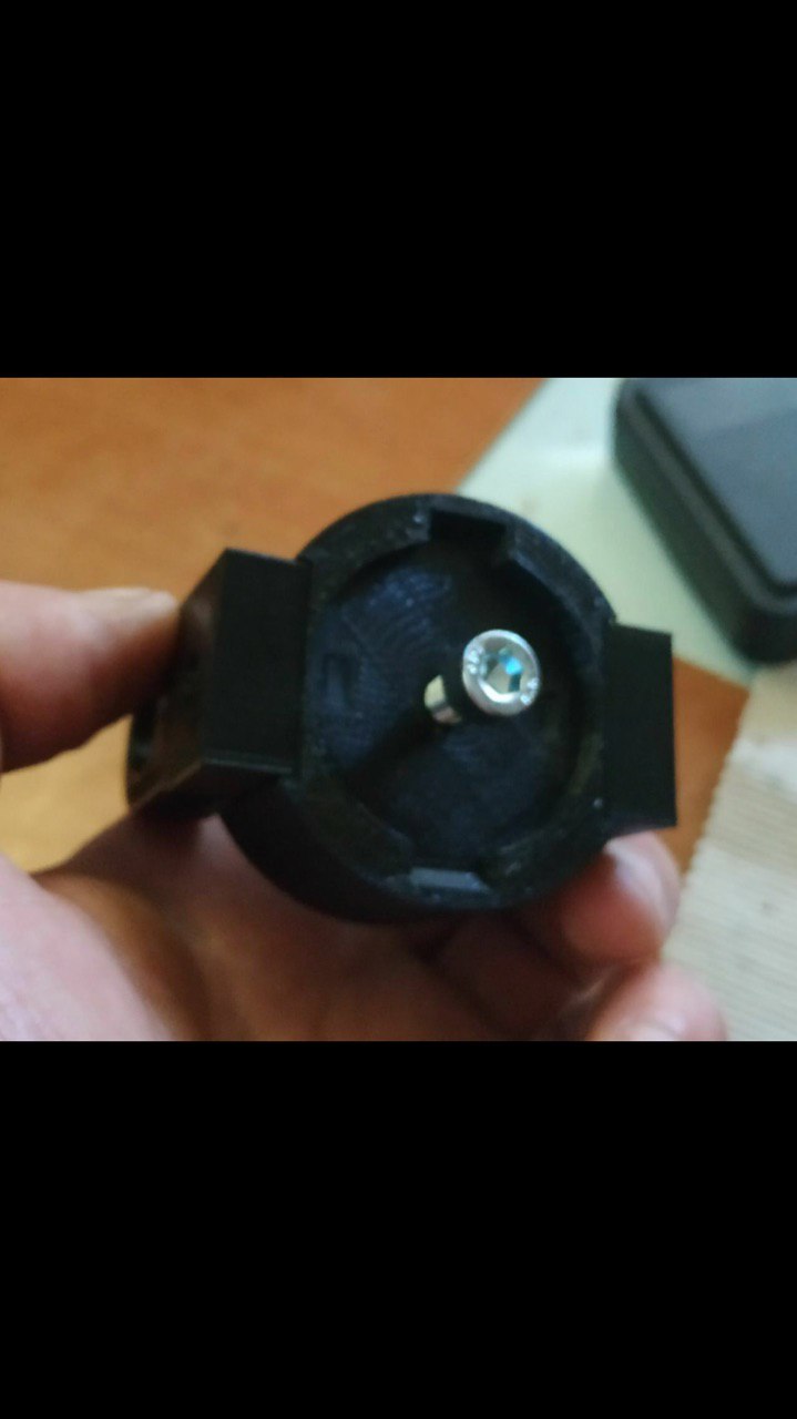

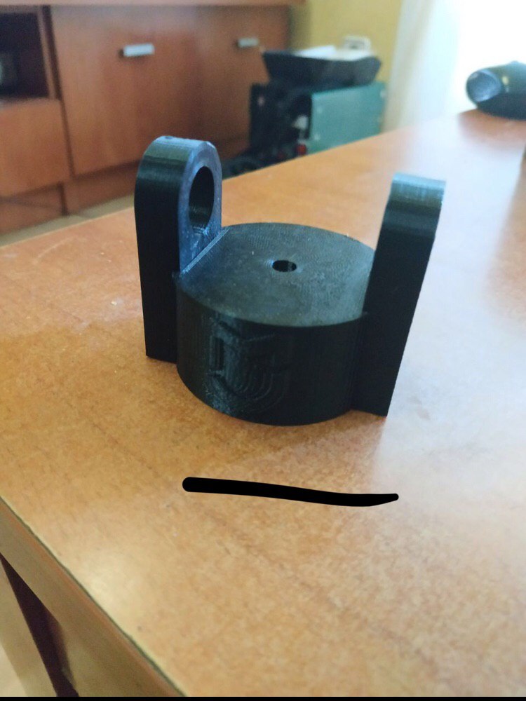

Voici la pièce que je souhaite fabriquer...?!
Je souhaite qu elle soit d une plus belle finition que la pièce présente sur la photo et qu elle soit solide...

Ce genre de pièce ne se réalise pas en stratifié que ce soit carbone-époxy ou en verre-polyester. Les objets en masse à forme complexe sont produits en résine de coulée PU dans la plupart des cas.
Même en appliquant une couche de tissu de carbone esthétique sur votre objet, vous n'obtiendrez pas un beau résultat car votre modèle est trop angulé pour être stratifié.
