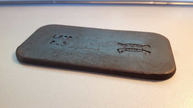

Pour l'activité d'une association dont le but est la revalorisation d'un bloc de la ligne Maginot, je voudrais me lancer dans la copie en résine de pièces pas courante.
Mon premier test sera un support de miroir. Je pense que ce sera un bon moyen de commencer. Mais attention au piège, je pense que cette pièce est fine.
Voici une photo en fin de l'annonce.
J'aimerai faire un moule et pouvoir faire plusieurs copies en résine noir. Ça ne sera pas soumis à des choques, mais j'ai peur que ça casse, vu que l'épaisseur est de 4mm. Ce qui m'intéresse c'est surtout le marquage, mais si j'ai bien compris, ça ne posera pas de problème avec le silicone et résine.
Que me recommandez-vous SVP ?

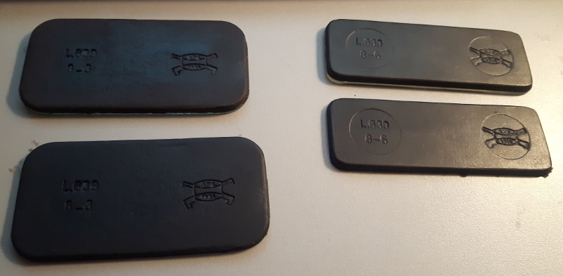

C'est quand même avec une fierté de débutant que je reviens ici montrer ma réalisation. (Photo en bas du ce post, originaux en second plan et copie en premier plan.)
Lors de la première démoulée, en voyant le résultat j'ai été vraiment très satisfait. Je recommande largement vos produits.
J'ai maintenant fais mes 20 copies. N'ayant pas pu les faire exactement de la même épaisseur car j'avais un moule "ouvert", j'ai des rectificatifs à faire sur certains, notamment donc enlever de l'épaisseur ou simplement ébavurer un peu.
J'ai testé le cuter pour en ébavurer un, mais en finition je pensais à utiliser une petite lime.
Par contre pour l'épaisseur je vais devoir poncer. Est ce que ça se ponce sans risque de casse ? Quoi utiliser sinon ?
Merci de vos conseils eclairés.
