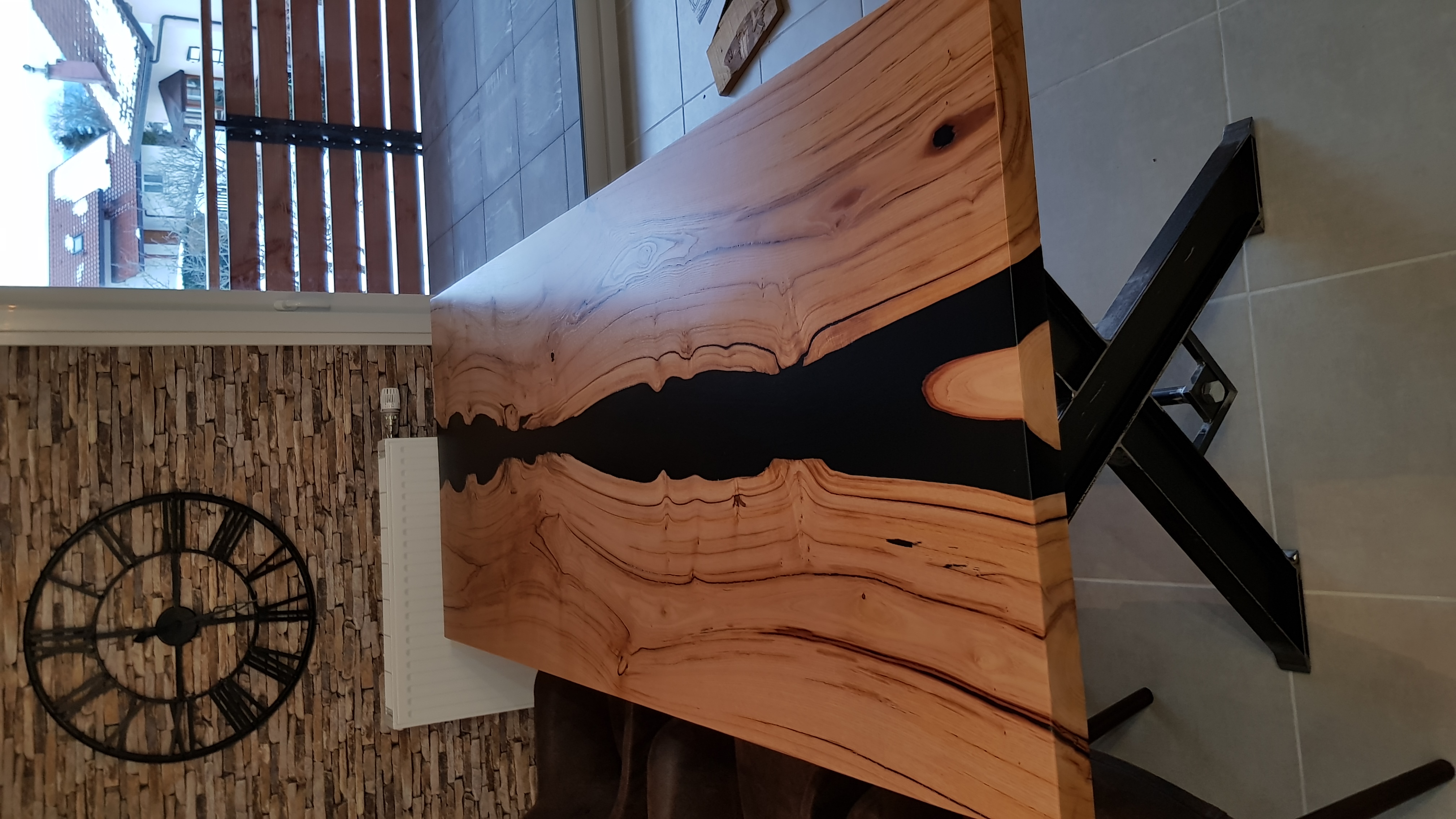

Je m'appelle Aurélien et je m'apprête à réaliser ma deuxième table rivière

Une photo de ma première réalisation en pièce jointe
