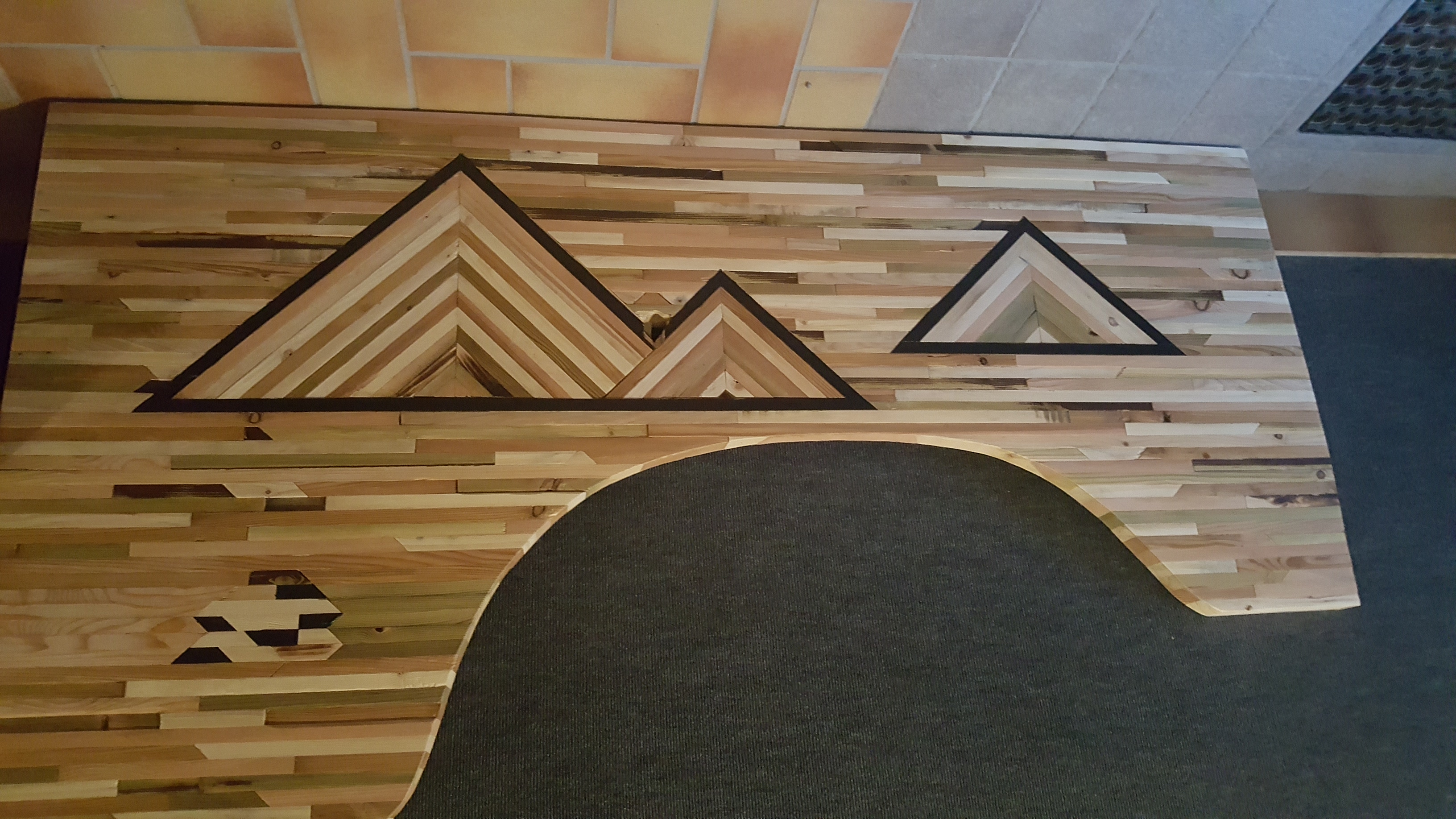

j ai attaqué un projet qui me tient a coeur depuis longtemps et maintenant je me trouve dans une situation où j aimerais bien ne pas tous foiré à la fin.
j ai mis en pièce jointe le plateau d un bureau en bois que j ai vitrifié, dans lequel je vais inclure des cristaux de quartz. j aimerais ensuite recouvrir ce plan de travail d une couche de résine afin que la surface soit bien plane et parfaitement transparente.
je m adresse donc à vous afin de savoir quelle résine utilisé et quelle est la marche à suivre afin d avoir un résultat sympa.
Merci d avance pour vos conseils
Romdec

Le problème c'est la vitrification, il faut savoir si elle sera compatible avec une résine époxy de recouvrement donc faire des essais avant de vous lancer sur l'objet final ou bien poncer la vitrification qui, en principe, est un produit polyuréthanne.
Puisque ce bois a été vitrifié, en principe il ne devrait pas dégazer à la coulée de résine donc, toujours en principe, il ne devrait pas y avoir besoin d'appliquer un primaire bouche-pore.
Pour l'inclusion des cristaux de quartz, il faut les maintenir en place avant de couler la résine d'inclusion Realpox740S voir ICI après avoir pris soin de fabriquer un moule autour de votre objet et d'y appliquer un démoulant.
Cette résine doit être appliquée avec un minimum de 5 mm d'épaisseur pour polymériser correctement.
Après polymérisation de la résine époxy, ponçage fin pour éliminer les défauts, ponçage à l'eau pour éliminer les rayures et vernissage avec un PU bi-composant, voir ICI.
