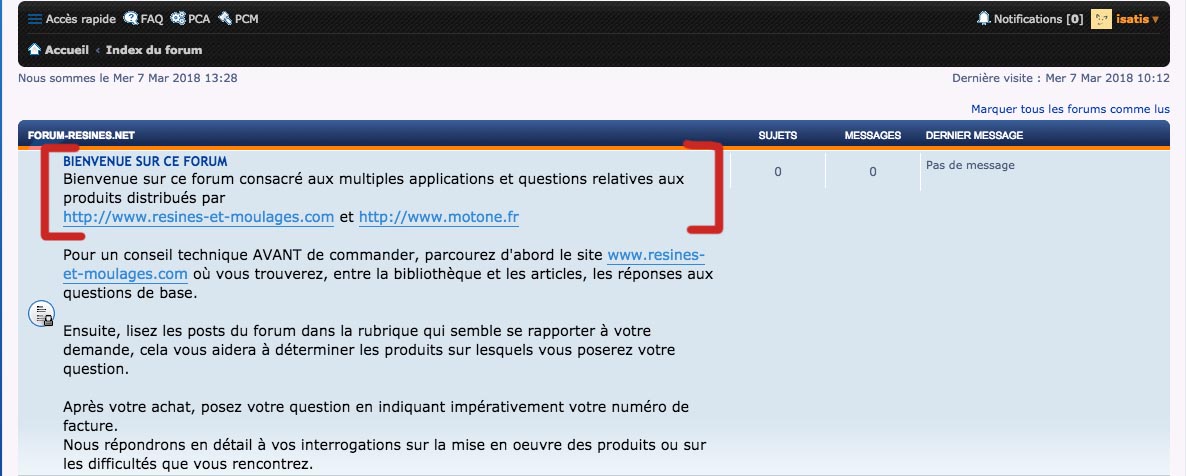

La spécificité de notre forum est expliquée sur la page d'accueil, vous êtes donc clairement informé :
