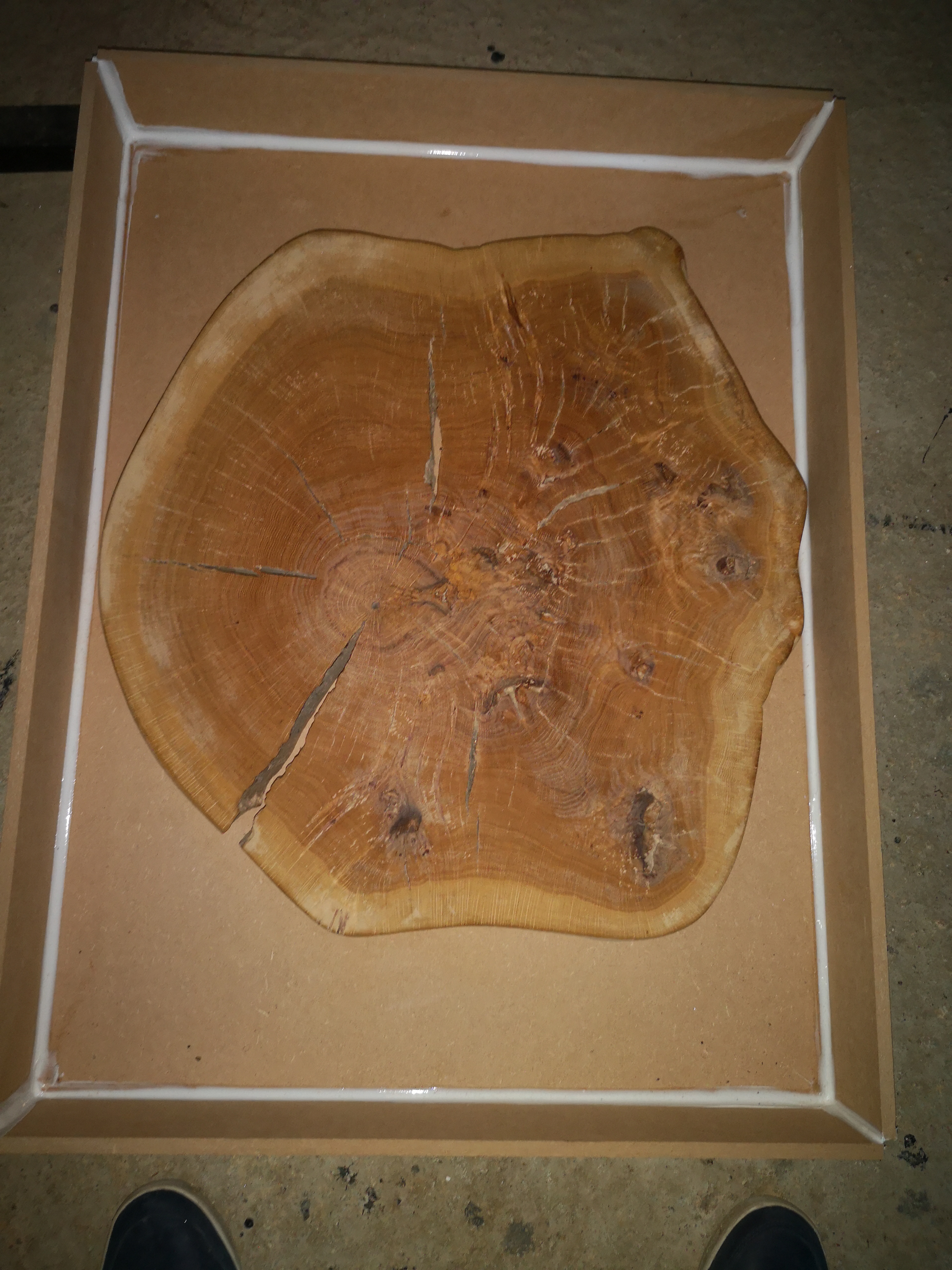

Résine polyester de coulée
c'est pour faire une table avec un tronçon de bois .
j ai un pot de 5kg .
est-ce que je peux mélanger les 5 kg de résine avec le durcisseur directement

Une résine polyester se catalyse avec un PMEC, pas un durcisseur :? Vous me parlez d'époxy dans votre premier message :?
Donnez -moi la référence de résine que vous nous avez commandée, ça sera plus sûr.

voici la table que je veux faire . la résine va venir tout le tour .
Messages : 10012
Re: comment faire de la résine époxy en grosse quantité
Nous ne pouvons répondre qu'à propos de nos résines, voyez avec votre fournisseur.
Ce forum appartient à Résines et Moulages mais il est ouvert à tous, vous pouvez y trouver de nombreuses informations sur les tables bois-résine qui sont très à la mode en ce moment.

Attention le polyester n'est pas du tout adapté à cette application, si vous faite un dosage trop catalysé vous allez avoir u emballement thermique qui va se traduire par un jaunissement et probablement une fissuration.
Avant de vous lancer demandé des explications à votre revendeur, le polyester est compliqué à doser dès que l'on veux faire des volumes important.
