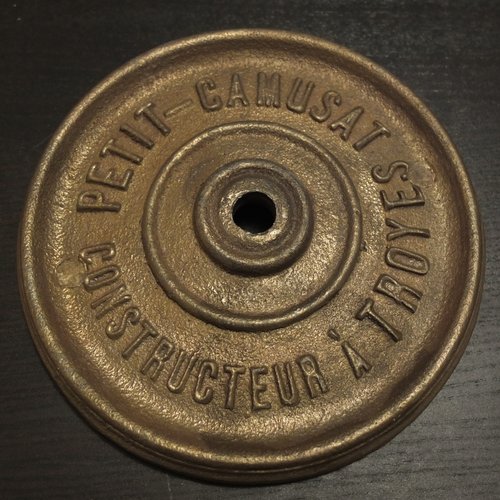

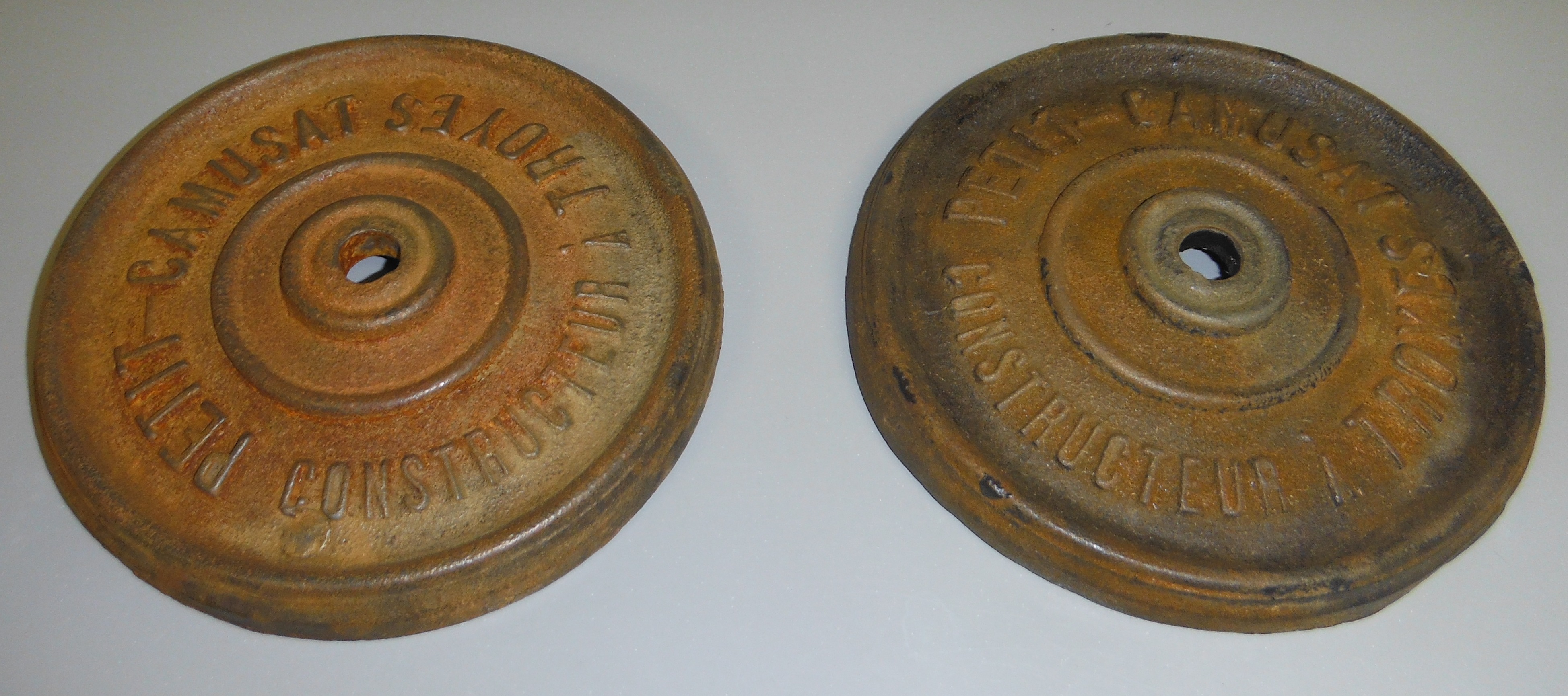

Pour mon dernier projet je voudrais faire un moule de cette pièce, qui équipe une ancienne cuisinière :
ici après nettoyage, car la pièce était couverte de traces d'une sorte de mastic très tenace. Je l'ai d'abord chauffée à 500°C pour le calciner, puis j'ai nettoyé avec une petite brosse en laiton. Curieusement la surface est devenue dorée.
La cuisinière en avait 2 à l'origine, mais une a été perdue et cette pièce est introuvable.

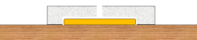

Voici un petit schéma de ce que j'avais en tête :

Pour une si petite pièce, vous pouvez vous contenter d'une coulée en moule bateau sans vous compliquer la vie.
Pour le tirage en résine ça se complique : il faut en priorité savoir à quelles contraintes cette pièce va devoir résister, chaleur, compression, etc. pour savoir si c'est réalisable et ensuite vous donner des pistes de fabrication.

C'est donc assez simple : une coulée de résine transparent chargée en poudre de métal à choisir, voir ICI. Après démoulage un ponçage à la laine d'acier pour faire ressortir le métal du mélange et éventuellement un vernis pour bloquer la future oxydation.
Dudulle a écrit : Pour le moule bateau j'y ai pensé au départ, mais le but de ma question était de savoir si je pouvais économiser du RTV avec une coulée sous chape. Par ailleurs ce n'est pas véritablement le tirage qui m’intéresse dans le moulage, mais la réalisation du moule lui même, avec les défis qu'il impose.
Avec une petite pièce aussi simple, vous pouvez sans difficulté fabriquer un entrefer en Plastiline standard voir ICI puis faire une chape en stratifié sans ometre les plots de centrage sur la planchette que vous utiliserez comme support de votre master, voir sur notre site Résines et moulages les explications concernant les moules RTV par ICI.

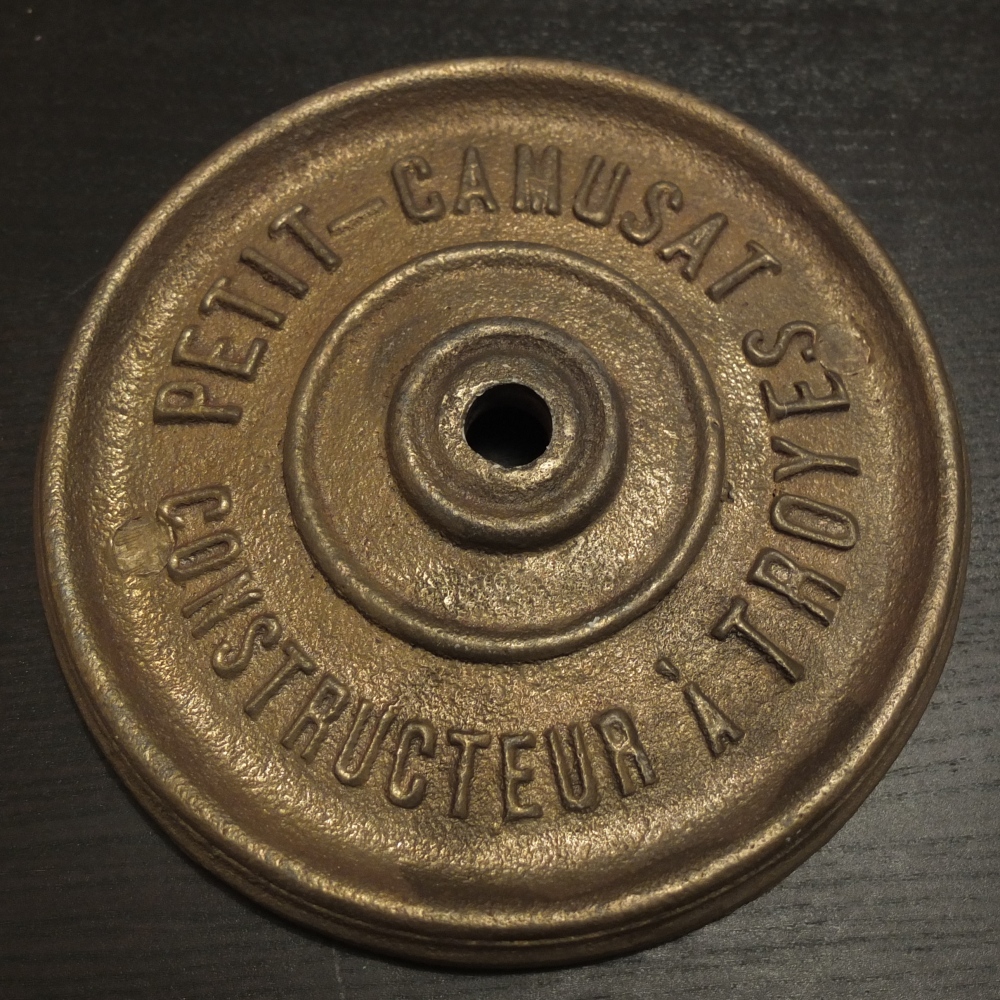

Je viens de faire le tirage, voici le résultat ; à droite le tirage et à gauche l'original :
J'ai fais la patine au Cilit bang anti calcaire. Personnellement je suis moyennement satisfait : J'ai fais la chape avec de la bande plâtrée, et ça a un peu bougé. J'ai posé la pièce en résine sur un radiateur pour accélérer la prise, et elle s'est déformée, j'ai pu la refaire à plat en la plongeant dans l'eau bien chaude. Il y a aussi des petits manques que l'on peut voir par transparence (le mélange résine + poudre de métal mouille mal le silicone), néanmoins la personne pour laquelle j'ai fais la pièce était ravie.
Au moins j'ai une meilleure idée des pièges à éviter la prochaine fois.
vous n'avez peut-être pas fait assez de plots pour tenir votre peau de RTV dans votre chape.
Dudulle a écrit : J'ai posé la pièce en résine sur un radiateur pour accélérer la prise, et elle s'est déformée, j'ai pu la refaire à plat en la plongeant dans l'eau bien chaude.
On ne fait JAMAIS ça :!: il faut travailler dans de bonnes conditions de chauffage et d'hygrométrie et laisser la résine faire son boulot, il est tout-à-fait normal que la prise soit longue quand une résine, quelle qu'elle soit, est chargée.
Dudulle a écrit : Il y a aussi des petits manques que l'on peut voir par transparence (le mélange résine + poudre de métal mouille mal le silicone), néanmoins la personne pour laquelle j'ai fais la pièce était ravie.
C'est peut-être que vous avez voulu trop bien faire et chargé un peu trop ? Difficile à dire sans voir mais sur photo votre pièce est réussie, cela ne peut pas égaler une pièce d'origine mais votre copie semble fort bonne.
