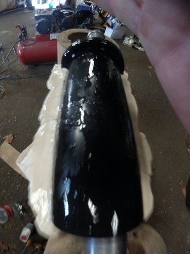

J'ai commencé par des manchon d'air pour me faire la main sur les melanges de resine polyester et les mat de verre avant quoi que ce sois, petit bémole déja, Le tercnol n'adhere pas complétement à ma pièce n'y à la plastinie, seriez vous pour qu'elle raison, sachant que ma pièce à été poncé très finement, dégraissé au nettoyant frein, et poli avec du Tr 311???

Je ne comprends pas la question : le Tercanol fait "des yeux" c'est ça ?

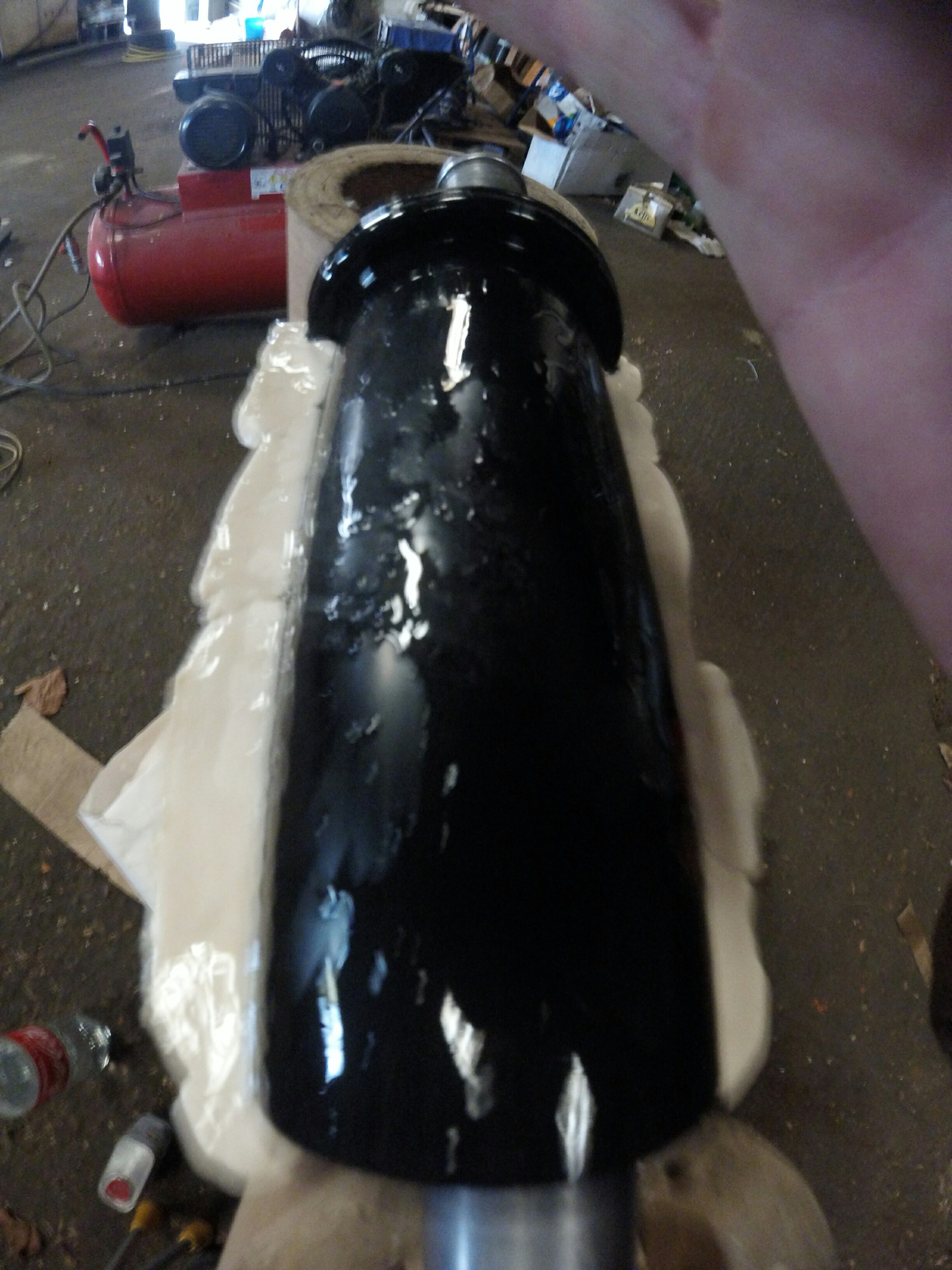

Des yeux? Des manques oui, comme des nuage à l'evaporation.
Des yeux? Des manque comme des nuage à l'evaporation.

Le Tercanol fait des refus parce que votre master est pollué par quelque chose de gras très probablement au vu de la photo ; c'est normal sur la Plastiline mais pas sur le master. Il faut le nettoyer et recommencer.

Merci du conseil, j'ai donc bien poncé " 1000 M3 " effectivement, poncé et dégraissé le TERCANOL tien.
Mais il faut pas ésiter à mettre jusqu'a 4 couche de tercanol sur la plastinine.
Comment faie avec le gelcoat moule vert pour qu'il n'adherre pas à la plastinine sachant que le TERCANOL n'adherre pas à la plastinine?
Le gelcoat pourrat il bien ce detacher du master?

La Plastiline ne s'acrroche à rien aussi on peut se passer du Tercanol mais c'est quand même plus facile quand il y en a. Aux endroits où ça ne démoulera pas tout seul il suffira de gratter un peu délicatement la Plastiline restante.
Tontonnawak a écrit :Le gelcoat pourrat il bien ce detacher du master?
Le gel-coat stratifié oui dans la mesure où le Tercanol est bien appliqué en deux couches avec un séchage parfait entre couches.
