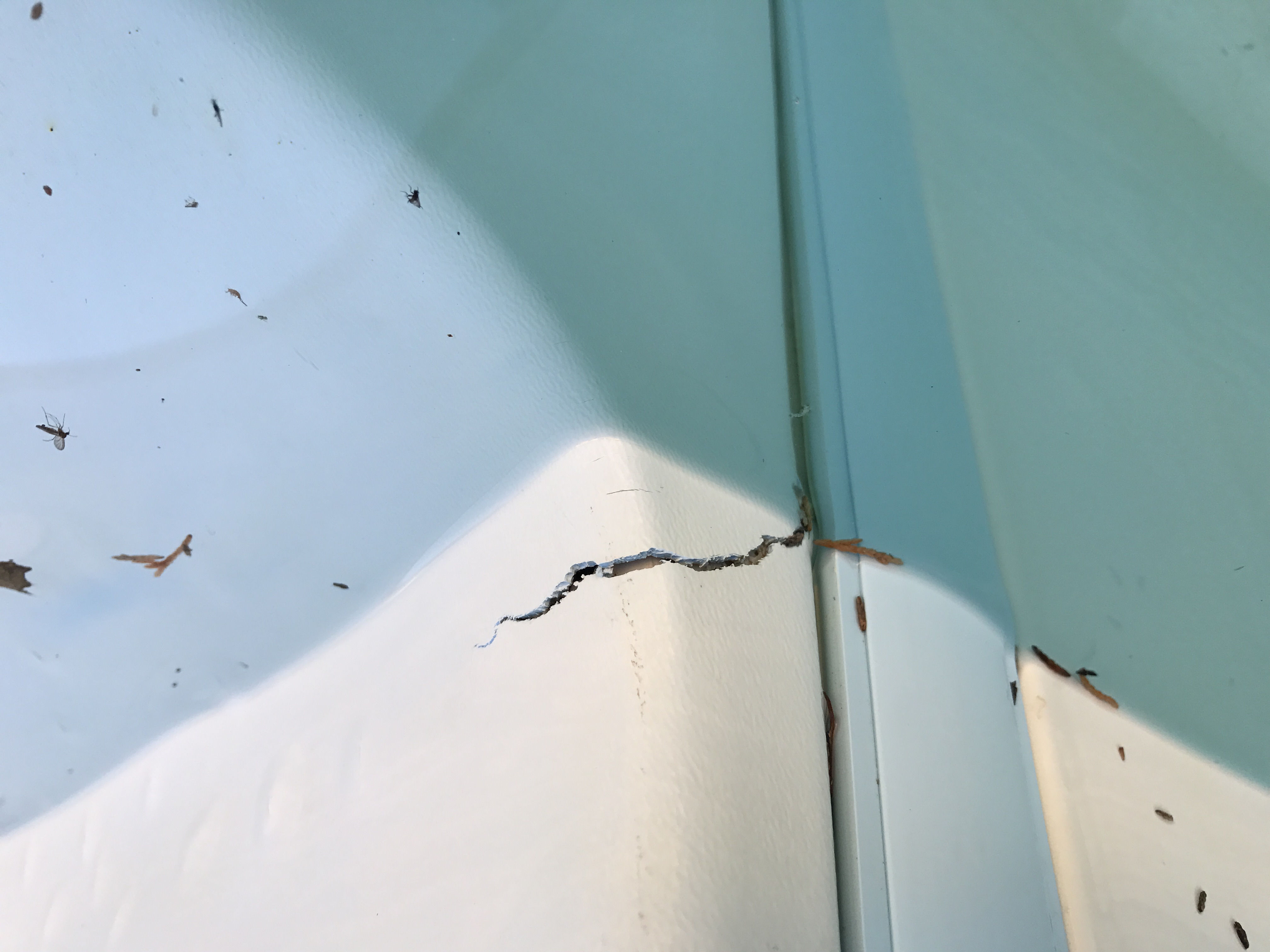

merci pour votre aide je vais me renseigner mais apparemment dans ma facture cela est marqué acrylique
je joint un photo, j'espère qu'il ne faut pas tout changer

Difficile d'être affirmative sur photo mais il semblerait bien que ça soit un thermo-formé donc pas réparable avec des résines thermo durcissables à froid.
