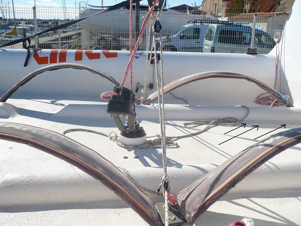

Le pont arrière de mon voilier est fissuré à 2 endroits de façon symétrique , sous le pont arrière il n'y a pas de renfort , il est composé d'une âme en sandvvich de 40 mm et j'ai constaté 2 fines fissures de chaque côté d'une longueur de 15 cm et profonde de 3 mm .
J'ai regardé en-dessous pour voir si la fissure avait traversé , pour l'instant ya rien , il semblerait que ce soit en surface et que l'âme en mousse n'est pas été attaquée .
Je viens de voir quelques tuto , il semble que je puisse réparer avec du mat 100 et du feutre ? merci pour vos conseils .

C'est un bateau de course , la baignoire où l'équipage passe à chaque virement , en-dessous elle n'est pas étayée , voici une photo où j'indique par des flèches la fissure , il y a la même de l'autre côté au même endroit ( symétrie) , longue de 20 cm , large de 2 mm , profonde de 2 ou 3 mm , âme est en mouse , recouverte d'une strat époxy , en dessous il n' y a pas encore de fissures .....

Il me semble que les cales-pied ont pu être ajoutés après la fabrication du pontage (vous me direz si je me trompe) et qu'ils travaillent lorsque l'équipage est arque-bouté dessus à la contre-gite et qu'il y a un début de rupture de la stratification de ces cales-pied ; c'est généralement le cas sur des protos fabriqués sur mannequin.
En ce cas ça n'est pas bien grave surtout si la mousse n'a pas pris l'eau par ces fissures.
Il faudrait faire un entaille en V à l'endroit des fissures et poncer tout autour puis refaire une stratification. Vous devrez passer en époxy puisque vous me dites que c'est cette résine de fabrication, il faudra donc utiliser des tissus et non du mat qui ne se stratifie pas avec ce type de résine.

La photo est trompeuse , la fissure est éloignée de ce renfort qui sert effectivement de point d'appui quand le bateau s'incline pour les pieds , c'est bien la structure du pont qui est atteinte , le plancher a tendance à s'affaisser du fait qu'en dessous il n'y a aucun renfort qui prenne appui au fond de la coque , style un étayage comme pour une maison .
2 solutions , soit je répare comme vous le dites en sachant que la fissure risque d'apparaitre à nouveau , soit je répare et en plus il faut que je renforce en dessous ..... ?? mais quel type de renfort ? sachant que travailler la résine la tête en bas ça le fait pas , trop dangereux ... j'avais pensé à prendre un pain de mousse , le strater afin qu'il prenne appui comme un étai en haut en bas ?

Ah d'accord. Concernant la réparation de la fissure ça ne change rien mais effectivement il faudrait renforcer par dessous. Je suis quand même assez intriguée, c'est un petit voilier et avec les oméga raidisseurs que fournissent les cales-pied, ça ne devrait pas bouger.
tixidre a écrit :soit je répare et en plus il faut que je renforce en dessous ..... ?? mais quel type de renfort ? sachant que travailler la résine la tête en bas ça le fait pas , trop dangereux ... j'avais pensé à prendre un pain de mousse , le strater afin qu'il prenne appui comme un étai en haut en bas ?
Vous pourriez tenter de faire des oméga mousse PU-époxy-roving mais il faudra bien aller les stratifier à l'envers et ça c'est une galère sans nom surtout avec une époxy qui n'est pas thixotropée.
Je ne suis pas architecte naval mais il me semble que fabriquer un genre de varangue-barreau de pont que vous pourriez stratifier sur le bordé (c'est en vertical, pas rigolo mais possible) et seulement collé sous votre plat-bord serait faisable, qu'en pensez-vous ?
