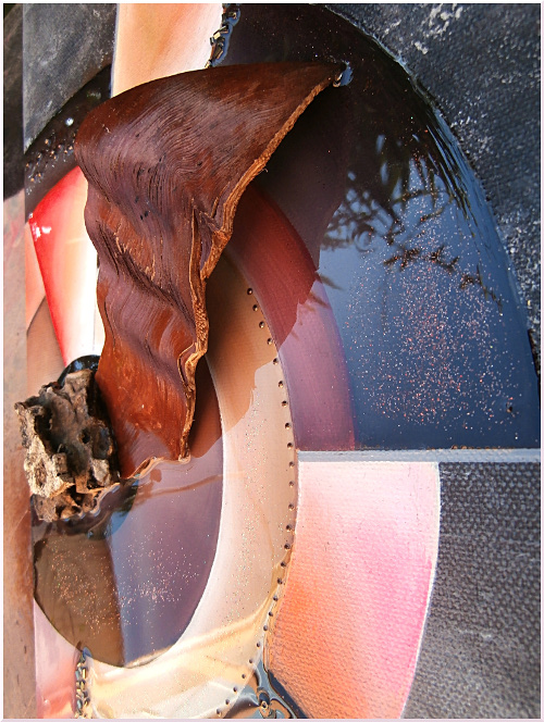

Je réalise des toiles sur chassis classique coton souple (peinture acrylique) sur lesquelles je coule des "touches de résine". Actuellement résine epoxy d'une autre marque mais je souhaiterai essayer votre marque (dps un moment mais je me lance enfin!)
Je souhaiterai une résine qui ne jaunisse pas (pas trop dans le temps) et qui ne rétracte pas trop.
J'hésite en fait entre l'inclupox, la realpox; J'ai également vu la résine laque souple ...
merci d'avance de votre réponse.
