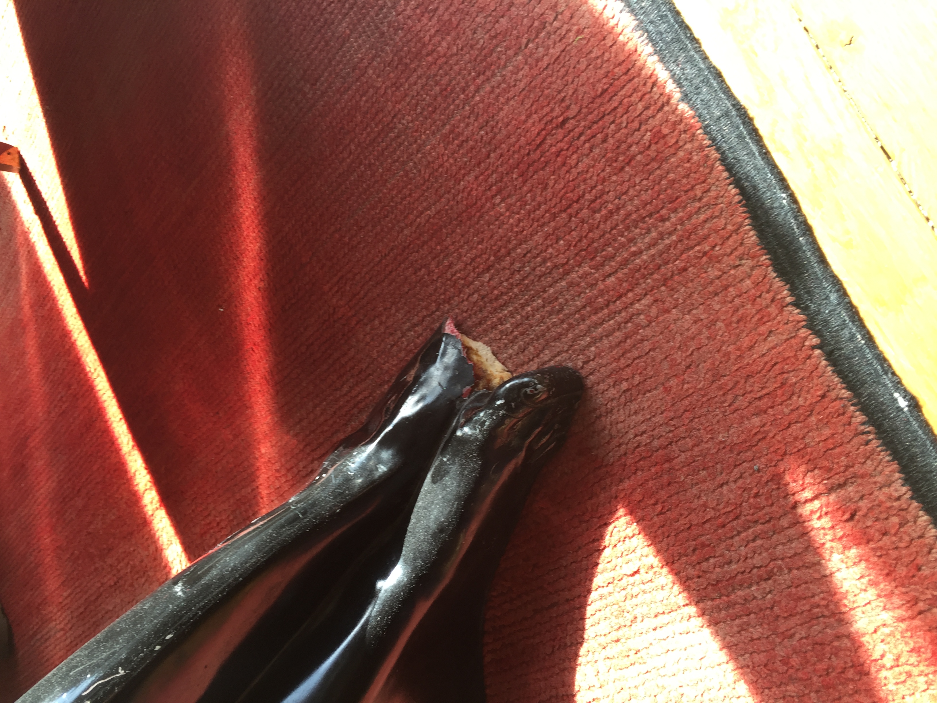

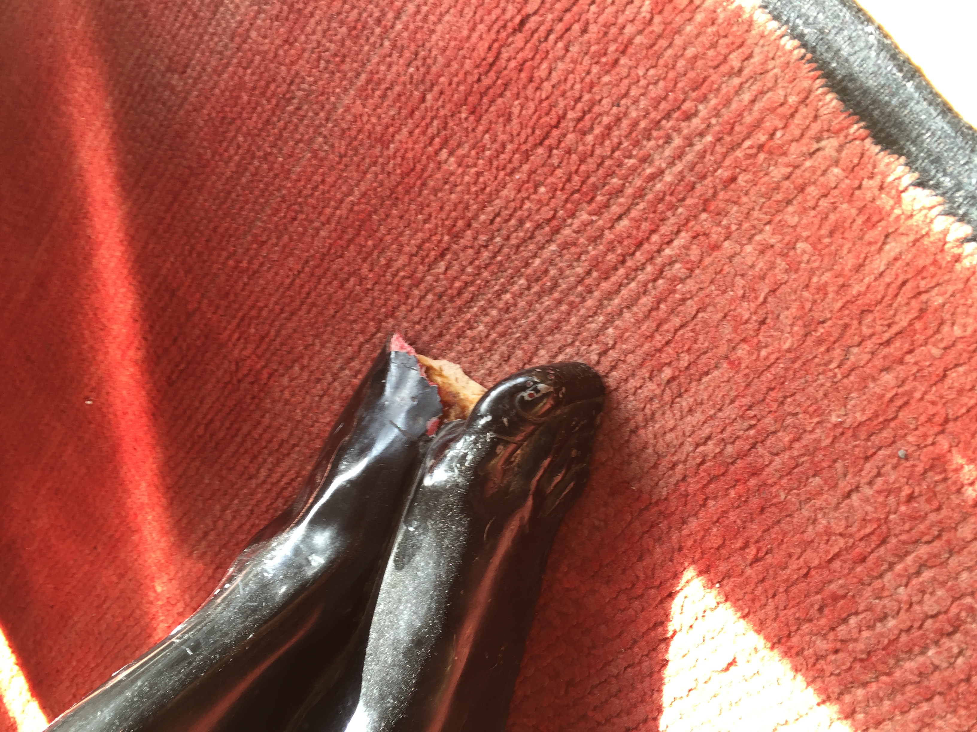

Voilà, j'ai une sculpture dont un pied a été cassé, je voudrais le reconstituer et le rattacher au corps.
Voici une photo:
Si vous pouviez me donner les étapes et préciser les matériaux à utiliser, cela en sachant que la finalité sera rigide et repeinte pour être raccord avec le reste.

Encore une question, serait il possible de prendre l'empreint du pied existant en faisant un moule chaussette (assez fin) en silicone et ensuite le retourner pour avoir une esquisse de forme harmonieuse pour le pied manquant? (a retravailler en sculpture après?).
Merci pour la photo mais malgré ça je ne sais pas en quelle matière est faite cette sculpture ; ça serait du bois il me semble mais je peux me tromper, vous me direz.
A priori un masticolle époxy voir ICI pourait faire les deux opérations, coller en laissant un peu déborder puis poncer pour reformer à la cassure. C'est ponçable et peut être peint.
Pour faire une empreinte du pied entier vous pouvez utiliser un RTV autrement nommé élastomère du silicone ; très pratique pour une petite reprise il existe en pâte maléable à la main voir ICI mais il est un peu onéreux car compatible avec la peau humaine. vous pouvez aussi utiliser un RTV plus "ordinaire" avec de l'agent tixotropant pour faire votre propre pâte à appliquer, voir ICI.
Vous pouvez aller voir sur notre site Résines et moulages des infos sur les produits, des explications sur les moules RTV par ICI.

Bonjour Isatis et merci pour votre réponse rapide, la sculpture est en resine stratifiée des annees 80, il y a de la mousse PU comme âme à l'interrieur ( je pense d'ailleurs qu'il me faudra mettre une broche pour tenir le morceau refabriqué au reste).
Donc pour être plus clair:
- quelle serait d'après vous la meilleure technique pour reprendre la forme du pied existant puis l'inverser pour avoir une ébauche?
- quel matériaux préconiser-vous?
- comment solidariser la pièce recréée avec le morceau existant?
-et quels seraient les moyens de repeindre de manière à ce que une fois fini tout soit homogène?
Voilà, j'espère avoir été plus clair

oxyde a écrit :… la sculpture est en resine stratifiée des annees 80, il y a de la mousse PU comme âme à l'interrieur ( je pense d'ailleurs qu'il me faudra mettre une broche pour tenir le morceau refabriqué au reste).
D'accord. Vous pourriez donc travailler en polyester dans l'absolu mais avec une vieille fabrication qui n'est plus usitée car peu fiable il vaudrait mieux rester sur la famille époxy. j'avais compris que vous aviez le morceau à recoller mais en fait il faut re-fabriquer un pied si je comprends bien.
oxyde a écrit :- quelle serait d'après vous la meilleure technique pour reprendre la forme du pied existant puis l'inverser pour avoir une ébauche?
Je vous l'ai expliqué dans ma précédente réponse, il faut aller lire les liens pour tout comprendre.
"Pour faire une empreinte du pied entier vous pouvez utiliser un RTV autrement nommé élastomère du silicone ; très pratique pour une petite reprise il existe en pâte maléable à la main voir ICI mais il est un peu onéreux car compatible avec la peau humaine. vous pouvez aussi utiliser un RTV plus "ordinaire" avec de l'agent tixotropant pour faire votre propre pâte à appliquer, voir ICI.
Vous pouvez aller voir sur notre site Résines et moulages des infos sur les produits, des explications sur les moules RTV par ICI."
Reprenez les liens en bleu sur ma première réponse.
oxyde a écrit :- comment solidariser la pièce recréée avec le morceau existant?
Après avoir fait le moule, il faut couler une résine dedans puis coller et et enfin poncer avant peinture mais ça pose le problème suivant :
un pied droit ne fait pas un pied gauche et il serait bien plus facile de sculpter un nouveau pied gauche en bois par exemple puis coller et mastiquer pour obtenir la même surface que l'ancienne résine sinon votre réparation va se voir faute d'homogénéité des matériaux.
