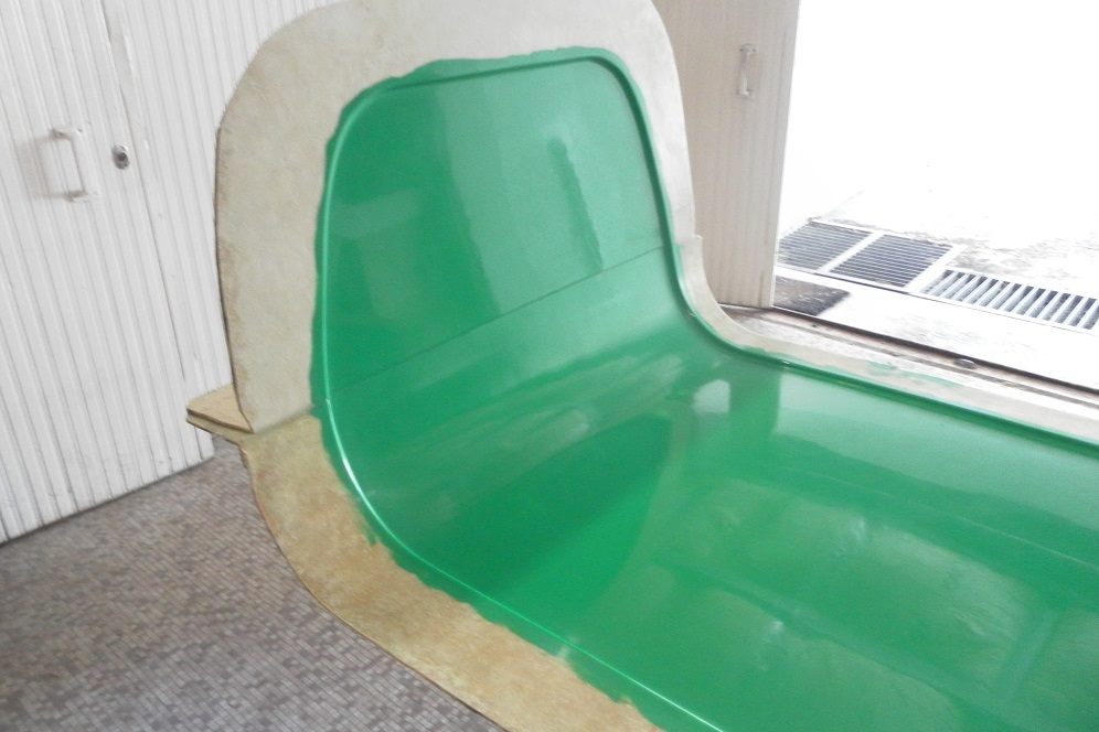

J'ai bien mis 15kg de résine (3 pots de 5kg), et 4kg de mat sur toute la surface (2m²). Mais ça pourrait être dû à la mauvaise mise en oeuvre de la résine moule et une polymérisation incomplète.
Après quand je dis souple, c'est surtout sur toute sa longueur. Du coup j'ai collé (résine+cellulose) à l'arrière des gros tasseaux de bois en croix pour éviter la torsion, et des barres métalliques sur les courbures (en ayant pris soin de remettre le moule sur le master pendant l'opération). C'est nettement mieux.
Voici une photo du moule :
Photo du moule table

laurentbri a écrit :
Hippomouleur a écrit :Pour la TR 104 le temps de séchage recommandé à 20°C constant est de 6 heures
Je lis 1h sur la fiche technique.
Oui, je sais que sur les boîtes il est écrit une heure... alors que lors des formations techniques chez le fabricant on vous préconise bien 6 h.
En fait, 1 h c'est quand on travaille sur un moule déjà ciré et que l'on applique une seule couche de renouvellement je suppose...
laurentbri a écrit : Le test du scotch, c'est vérifier qu'il n'adhère pas à la surface, c'est tout ?? :geek:
Ben même pas, le chiffon doit glisser tout seul !
http://forum-resines.net/viewtopic.php?f=36&t=1681" onclick="window.open(this.href);return false;
laurentbri a écrit : Pourriez-vous me dire, s'il-vous-plaît, si la 740s conviendra pour l'infusion (sa viscosité me paraît acceptable)
Oui, elle passe.
Mais on utilise généralement plutôt la résine 550 à temps de gel 3h30 pour l'infusion.
http://www.boutique.resines-et-moulages ... lente.html" onclick="window.open(this.href);return false;
Les deux ayant une viscosité identique de 250 à 450 mPa.s (selon température)

Je viens de recevoir la 740s.
Je me demande si je ne vais pas passer une première couche d'epoxy seule, pour deux raisons :
1. me donner un petit surplus d'épaisseur pour le ponçage très fin après démoulage (pour rappel, il me reste des micro-rayures sur mon moule :( )
2. rendre étanche les plans de joints pour réaliser l'infusion
En fait, je me demande si cette première couche doit être composée seulement d'epoxy, ou plutôt d'epoxy + un silionne :roll:
Merci beaucoup pour votre aide !
Re: Finalisation d'un moule et fabrication d'une table en li
Un couche de résine seule dans le but de pouvoir poncer ?
Un gel coat polyester compatible époxy serait plus adapté !
Si vous mettez une stratification silionne/époxy, vous n'aurez pas plus de "gras" pour le ponçage puisque vous retrouverez très vite le verre à mon avis.
Et une couche de résine seule sera très fine aussi de toutes façons... mais peut être est ce suffisant, nous ne pouvons juger sur photos des vos défauts de moule !

Quand je parle de ponçage, il s'agit a priori d'un léger passage à 1200 voire 1500 à l'eau, puis polissage.
Pour une première pièce, je pense tenter une première couche seule d'époxy, SAUF SI vous me dîtes que c'est formellement déconseillé.
