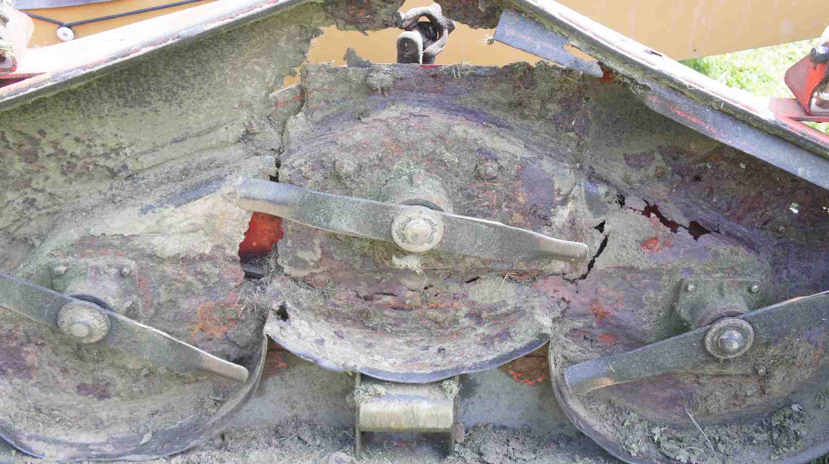

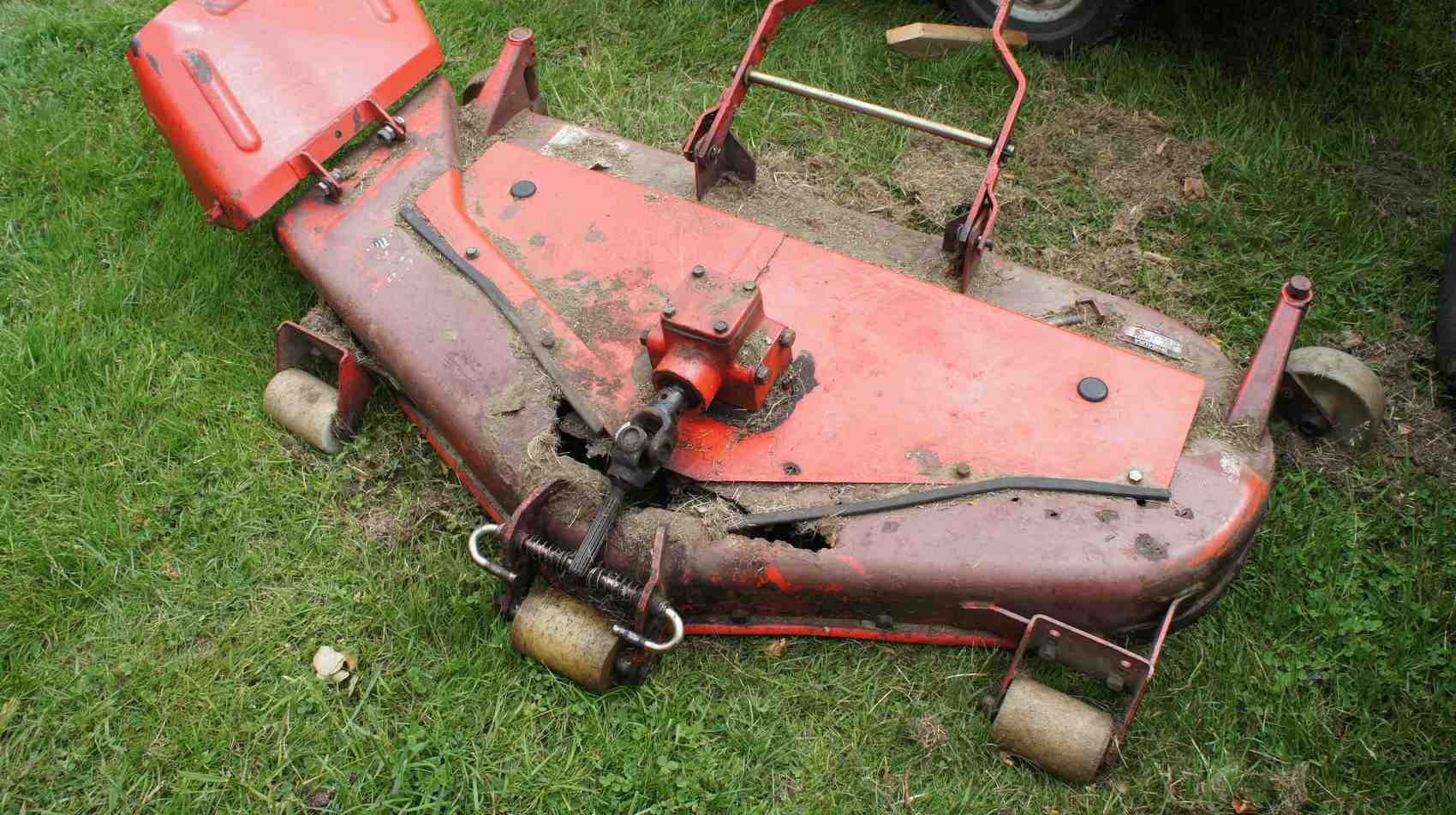

Le carter de ma tondeuse ventrale de microtracteur est très corrodé si bien que le palier central est affaissé et la lame centrale touche une des deux lames latérales (3 lames au total).
Est-il possible de redonner de la solidité à l'ensemble pour que le palier central soit dans le même plan que les autres avec une stratification polyester sachant que les zones saines sont petites et assez éloignées (l'acier part en dentelle ailleurs )? Et si oui, comment?
Photos:

Maintenant que le mal est fait, la seule solution est de fabriquer de fait un nouveau carter en composites en se servant de l'ancien comme support.
Auparavant il faudra évidemment démonter les axes des lames, repositionner correctement les parties métalliques affaissées, revenir au métal propre quand il y en a, traiter le reste au metasov et venir stratifier 4/5 couches de mat de verre 300g/m².
Ensuite, retourner la coupe pour avoir accès sur le dessus et venir appliquer 3/4 couches de mat de verre sur toute la surface.
Ce n'est pas très compliqué et cela se fait bien, mais évidemment on réalise cela avant que ce soit aussi gravement détérioré que sur la vôtre ! :?
Arriverez vous à tout remettre en place avec ce qui vous reste, là est la question.
