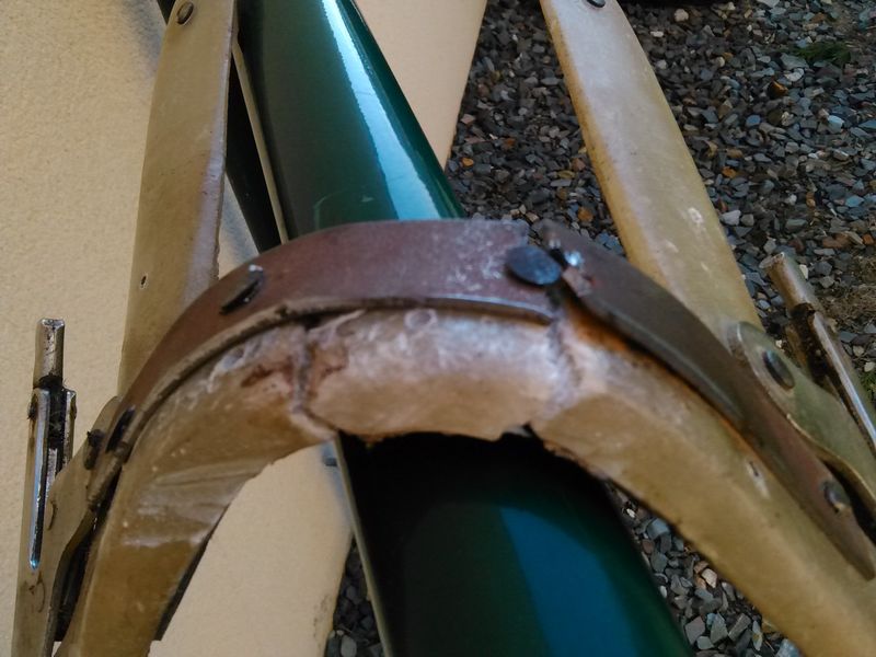

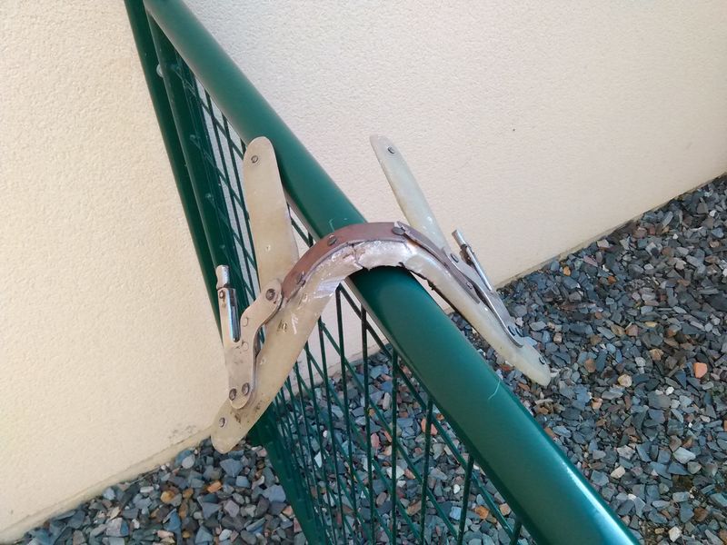

Bonjour le forum,
Je voudrais réparer une selle de course (courses de chevaux, pas de motos) à laquelle je tiens tout particulièrement et dont l'arçon en résine (fibre de verre ?) a cassé. Problème, cette pièce est introuvable car la boite qui a fabriqué cette série de selles a disparu depuis longtemps. Ca fait plus d'an que j'essaye de trouver une solution et il n'y a pas à chinoiser il va falloir que je refabrique la pièce moi-même. Sauf que je n'y connais pas grand chose. En fait on peut même dire que je n'y connais rien :mrgreen:
J'ai bien compris que pour mouler il fallait que je commence par virer toute la ferraille et que je "recolle" l'arçon. Il fait de 8 à 10 mm d'épaisseur.
Un copain m'a aussi dit de poncer pour savoir si ma pièce est en résine epoxy ou polyester. Comme ça ne sent pas particulièrement mauvais, il faut même coller son nez dessus pour sentir quelque chose, j'en ai déduit que l'arçon est en epoxy.

Ah chouette ! Ça me change des bécanes :) Il faudrait me donner la marque commerciale de votre selle, je saurais peut-être vous dire en quoi est cet arçon. A priori d'après les photos, ça serait résine polyester et mat de verre mais bizarrement au niveau de la cassure, il devrait y avoir des fibres qui pointent et là… rien…
Ça fait très longtemps que ces parties de selle sont faits en carbone-époxy.
Ithaca a écrit : J'ai bien compris que pour mouler il fallait que je commence par virer toute la ferraille et que je "recolle" l'arçon. Il fait de 8 à 10 mm d'épaisseur.
Oui, faites attention de bien conserver l'angle entre les parties en virant les porte-étrivières si elles ne sont pas solidaires, sur les photos la ferraille empêche de voir comment c'est fichu la liaison
Ithaca a écrit : Un copain m'a aussi dit de poncer pour savoir si ma pièce est en résine epoxy ou polyester. Comme ça ne sent pas particulièrement mauvais, il faut même coller son nez dessus pour sentir quelque chose, j'en ai déduit que l'arçon est en epoxy.
J'en doute un peu et même je doute presque que ça soit un stratifié notamment à cause de l'épaisseur ; sur photo, c'est pas simple :oops:
De toute façon, il faut refaire alors si vous ne voulez pas reprendre à l'identique, c'est pas un soucis.

Ce qui m'inquiète dans votre cas c'est l'épaisseur de l'arçon, partie latérale au pommeau pas les prolongements de siège, c'est une forme qui était utilisée pour les fabrications bois. Vous ne pouvez pas reproduire ça en stratifié sauf à faire des couches et des couches.

Oups j'oubliais: les parties sous les portes-étrivières, là où viennent s'attacher les contre-sanglons, sont bien solidaires du reste de l'arçon.

Ithaca a écrit : Oups j'oubliais: les parties sous les portes-étrivières, là où viennent s'attacher les contre-sanglons, sont bien solidaires du reste de l'arçon.
Très bien, ça sera plus simple pour faire le moule donc, c'est déjà ça.

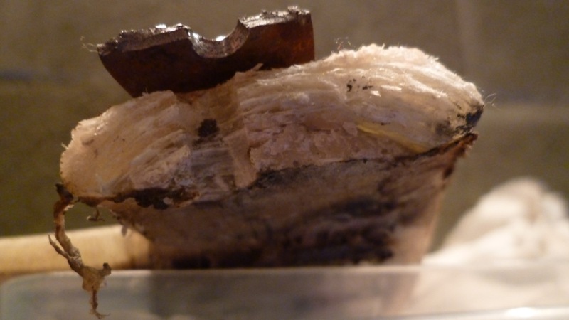

Je vous ai fait une photo du "sandwich" au niveau de la cassure, là où il fait 12mm :
Re: Fabrication d'un arçon
Ithaca a écrit : Pour mon budget je ne voudrais pas dépasser les 150€ vu qu'elle n'est théoriquement plus destinée à servir.
Si elle ne doit plus servir, il n'y a plus de problème de poids ni même de tenue mécanique. La solution polyester s'impose alors.
Vu la surface vous devriez arriver à tenir le budget, reste à trouver la méthode de mise en œuvre (sans passer par un système de moule/contre moule sous presse comme à l fabrication d'origine !
(merci pour la photo, on voit bien les couches de fibres de verre)
