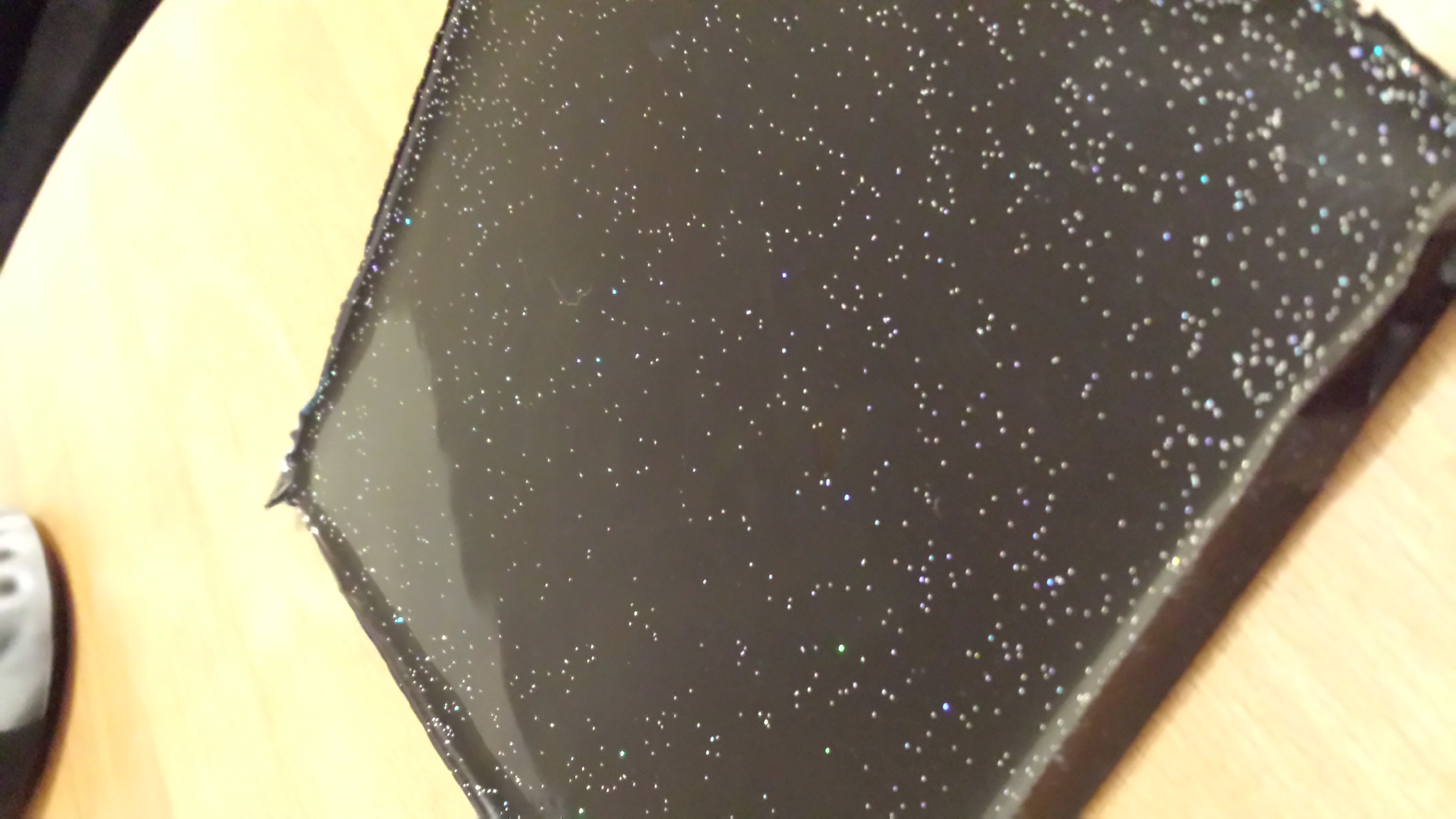

bonjour a tous,
je cherche a réaliser un plan de travail noir avec une inclusion de paillettes,
apres de nombreuses tentatives, j'ai trouvé un mélange qui fait que les paillettes ne tombent pas.
et j'obtiens un superbe résultat.
par contre, j'ai un gros soucis, c'est que c'est prévu pour être un plan de travail et ça ne résiste même pas aux griffes réalisés avec un jeton en plastique...
quelle résine possède une grande duretée shore ?
elle doit être transparent et liquide.
voici ce que j'ai obtenu (en vrai on vois des reflets multicolores du plus bel effet)

Sinon, pour vous répondre, c'est une résine époxy qui vous donnera le meilleur résultat mais il faut la laisser polymériser au moins un mois avant de tester.
Mais le thermodurcissables à froid ne sont pas vraiment adaptés à ce type d'utilisation...

je recherche d'autre type de résines, et je voulais juste savoir quelle résine possède la meilleure duretée shore D dans votre gamme.
Messages : 9935
Re: la duretée d'une résine pour plan de travail
Comme l'a indiqué l'Hippomouleur, vous pouvez consulter toutes les fiches techniques des résines époxy, les seules à pouvoir éventuellement convenir mais ce n'est pas une question de shore pour votre application.
Il vous a de même expliqué que les thermo-durcissables à froid ne sont pas la meilleure indication. En effet, elles ne supportent pas la chaleur d'une bouilloire ou d'une casserole sortant du feu par exemple, c'est gênant pour un plan de travail.
