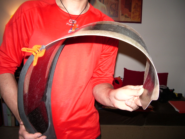

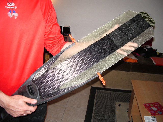

Bon ben j'ai un peu bossé :lol:
Finalement j'ai pris ce que j'avais sous la main, donc satin 300gr, UD carbone 50 et 100mm, avec un peu de carbone/kevlar, résultat....
Alors au final j'ai pas utilisé la pompe à vide, j'ai pas mal de microbulles un peu partout surtout que comme sur les extérieurs, la voilure est transparente, ben ça ce voit, je ne dois pas avoir la bonne technique pour mélanger ou pour l'application. J'ai utilisé moule et contre moule avec un papier genre papier support d'autocollant pour eviter le cirage du moule (c'est très éfficace mais on est loin de l'aspect glacé que je recherche pour la finition) et serre-joint pour maintenir le tout. Donc si vous avez des conseils je suis prenneur :mrgreen:
Puis hier idée de génie, je me fais une petite étuve maison pour une post cuisson, j'y colle 2 ampoules de 100w et gaz :arrow: bilan j'ouvre l'étuve à midi aujourd'hui, le polystyrène à fondu, le moule est brulant (tu m'étonnes après 14h au chaud) et là horreur les voilures sont pratiquement blanches là ou c'est censé être transparent et apès avoir refroidie elle sont carrément gandolées.... :roll: je suis vraiment un boulet je suis bon pour tout recommencer :(
voilà pour l'apprentissage :lol: 8-)
Pas bien pigé la technique de stratification ?
Sans pompe à vide, il faut impérativement débuller manuellement avec un rouleau débulleur ! Et si vous l'avez fait je ne comprends pas bien d'où sortent toutes vos bulles d'air Image
Lechattom a écrit : le polystyrène à fondu, le moule est brulant (tu m'étonnes après 14h au chaud) et là horreur les voilures sont pratiquement blanches là ou c'est censé être transparent et apès avoir refroidie elle sont carrément gandolées....
Pour faire une véritable post cuisson il y a des règles strictes !
Mais pourquoi se prendre la tête à vouloir faire une post cuisson Image
(Sauf si c'est une résine spécifique qui le demande mais ce n'est pas le cas de nôtres !)
Pour des palmes, la tenue en température ne semble pas fondamentale pourtant !
Si c'est pour accélérer la complète polymérisation, il vous suffit de placer la palme dans votre étuve durant 6 heures sans dépasser 50 °C !

:? j'ai bien passé le rouleau débuleur, mais je ne dois pas être au top de la technique, quant'à l'étuve c'était bien pour accélérer la polym mais je ne pensait pas que 2x100w ça montait si haut en température :oops:
Pour les micros bulles ça fait un peu comme quand on mélange la résine trop rapidement, c'est pas plus gros qu'une tête d'épingle mais ça fait tache sur la partie translucide :roll:
Merci pour les conseils je vais chercher à apprendre à bébuler correctement parce que la pompe à vide je me le sens pas encore :mrgreen:
