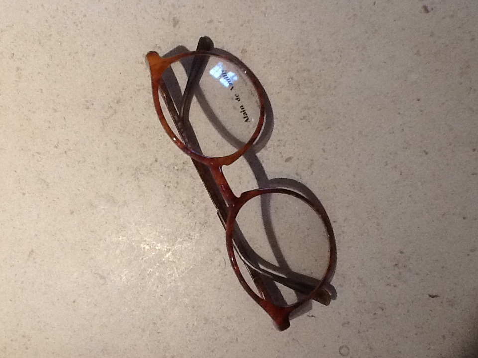

Je suis novice dans ces produits et je souhaite réalisé l inclusion d une paire de lunettes, création de mon beau père.
De ce que j ai compris le mieux est l inclupox pour la resine, que je devrais faire en 2 fois pour régler le niveau de la lunette dans le moule. C est une paire de lunette en resine je dois donc la trempe dans une fine couche d inclupox pour éviter le dégazage lors de la coule final.

Photo du produit à inclure

Vous dites que la matière de la monture est en résine, soit… mais il en existe plein des résines ! Si c'est du celluloïd par exemple, oubliez votre projet la monture fondra. Il faut vous assurer que la monture supportera une époxy.
Vous avez bien choisi pour l'inclupox.
Il faut un moule qui ait la forme finale que vous souhaitez puis le cirer soigneusement. Ensuite couler en trois fois, d'abord le socle puis à mi-monture si elle risque de flotter dans l'époxy ; sinon en deux fois, socle puis dépose de la monture et coulée finale. Il faudra savoir aussi en quoi est l'écriture sur le verre droit, elle risque de se diluer dans la résine.
Lorsque votre coulée est bien polymérisée, ponçage au papier à sec puis à l'eau et enfin polissage-lustrage.
Les marques de coulée seront légèrement visibles. Pour éviter ça et si possible, il faut suspendre la monture avec un fil nylon dans le moule.
Il faut également que vous sachiez que l'opération est irréversible, on ne peut pas récupérer en l'état un objet qui a été inclus dans une résine transparente.

Je viens d avoir une Info, a priori les branche de lunette sont de l acétate de cellulose
Voir le lien http://www.goodfellow.com/F/Acetate-de-cellulose.html" onclick="window.open(this.href);return false;
À mon avis ça doit être bon merci de me donner votre sentiment!

Et à mon avis à moi, ce n'est pas bon du tout. Pas de résistance aux cétones et aux hydrocarbures, je doute fortement de la tenue de votre monture dans une résine.
A vous de voir.
Re: Réalisation d une paire de lunette en inclusion
dans de l'Inclupox cela devrait théoriquement fonctionner, cette résine époxy n'étant pas du tout solvanté.
Maintenant, il est certain que je ne puis vous garantir quoi que ce soit ! Un essai préalable est en principe obligatoire.
La montée en température n'est pas très importante sur ces résines à prise très lente, cela devrait donc pouvoir passer.
Par contre, selon la forme du moule, selon les différentes matières incluses, il peut se produire des tensions internes dans l'inclusion au moment de la polymérisation.
Plus ennuyeux dans votre projet, la présence de verres !
Les dilatations des résines et du verre sont très différentes, et j'ai peur que le verre des lunettes ne se casse dans quelques semaines ou quelques mois lors de changement de température !

Merci pour toutes ces infos, je retiens donc que je dois essayé à mes risques et périls mais que cela semble bon par contre il me faut enlever les verres, super.
