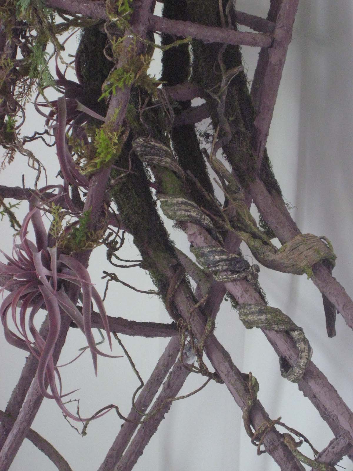

Voici un détail de la sculpture (2,50m x 2m): la structure métallique est recouverte et travaillée grossièrement au pinceau avec de l'Acrystal thixotropée chargée d'oxyde de fer.
J'aimerai maintenant obtenir un résultat plus homogène en projetant de la résine pigmentée non seulement sur les parties déjà résinées mais également sur certaines parties comprenant "végétation" et lianes, comme si ces dernières avaient été aussi recouvertes de terre argileuse. L'idée est que l'ensemble semble sorti du sol argileux de la forêt amazonienne.
Sur toutes les parties aériennes, le pinceau (comme le rouleau) ne convient pas.
C'est pourquoi je pensais la projeter la résine au pistolet, avec un dispositif assez léger.
Auriez-vous une autre idée par hasard pour pulvériser de petites quantités de résine sur ce type de support, aérien et vertical?

Je n'ai pas besoin d'une telle puissance. Je me trompe peut-être de matériel alors.

Je comprends.
Si vous souhaitez projeter la résine Acrystal (mélange liquide+poudre), impossible sauf a essayer une bidouille...
Vous préparez un peu de produit, vous le déposez sur un bout de contreplaqué ou de plastique quelconque et vous venez souffler dessus avec la soufflette de votre compresseur.
En étant très proche de la zone à atteindre, vous pouvez peut être obtenir l'effet "sorti du sol argileux de la forêt amazonienne"
Pour projeter un voile de patine coloré, c'est plus simple puisqu'il vous suffit de prendre de l'acrystal finition qui lui est liquide et de le passer à l’aérographe (pour cela vous devrez sans doute le diluer un peu à l'eau)
Je ne peut pas vous garantie que ça marchera, je n'ai jamais utilisé d'aérographe.... peut être Isatis pourra nous donner son avis la dessus ?

Arf… oui laissez tomber le pétard, le compresseur et tout ça ; en admettant que ça vaille le coup financièrement, il faudrait isoler chaque partie pour éviter de repeindre complètement les lianes, la pièce… et l'artiste
Faut essayer l'idée de l'Hippo mais en faisant des tests avant de travailler sur votre sculpture et en ayant un mélange un peu épais.
Un compresseur d'aérographe, ça ne fait pas beaucoup d'air mais ça peut être un atout dans votre cas ; alors mon idée (attention faut essayer en test
je n'ai jamais fait) vous faites votre mélange épaissi, vous posez du mélange avec une spatule fine à l'endroit que vous voulez enrober et vous poussez votre mélange à l'air pour le "former" où vous le voulez. Il me semble que ça devrait marcher mais ça vous donnera peut-être un aspect un peu lisse quand même par rapport à de l'argile.
