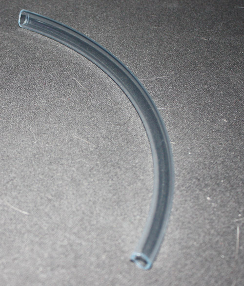

Pourquoi la résine acrylique ne conviendrait pas? En fait, je tiens un peu à utiliser cette dernière (même si opaque tans pis je modifierai mon oeuvre), car j'ai cru lire qu'elle était moins toxique que l'époxy, à moins que ce n'est pas vrai?
En photo, voici mon tuyau souple en photo, voici mon idée:
Je vais découper le tuyau dans le sens de la longueur, pour l'ouvrir un peu sur le dessus. Je pourrai ainsi appliquer sur tout le long, l'agent démoulant sans problème. Je pourrai également démouler assez facilement et conserver mon moule.
Par contre je connais pas du tout le matériel du moule, c'est du plastique souple transparent, et je ne connais pas les réactions de la résine acrylique n'en ayant jamais utilisé.
Si je teste sur un petit bout, ça craint rien si?
Merci d'avance de votre aide pour mes questions de débutante^^
Messages : 9949
Re: Question sur la résine acrylique
Vous vouliez un produit transparent ou translucide, on ne peut pas l'obtenir avec une Acrystal ; si vous changez d'avis sur l'aspect, c'est autre chose.
Moins toxique, oui puisque vous n'avez pas besoin de protection particulière comme les gants nytrile par exemple pour vous en servir, ne pas essayer un grand bol au p'tit dèj quand même :lol:
Pour votre tuyau, avec de Acrystal ça ne devrait pas bouger mais oui, vous pouvez faire un essai, c'est même recommandé quand on débute une nouvelle méthode.
Par contre pour y passer de l'agent démoulant, ça ne va pas être simple il me semble. Ensuite il va falloir tirer pour démouler et je ne sais pas si l'objet assez fin va résister. Faut essayer et si ça ne marche pas, il faudra faire un vrai moule en deux parties.

En réfléchissant à votre cas, j'ai pensé qu'il est peut-être possible que le "plastique" de votre tuyau soit auto-démoulant aussi vous n'auriez pas besoin de mettre un agent démoulant mais c'est sous toutes réserves :!:
Faites un essai sur avec un petit bout et vous nous direz si ça marche ;)
