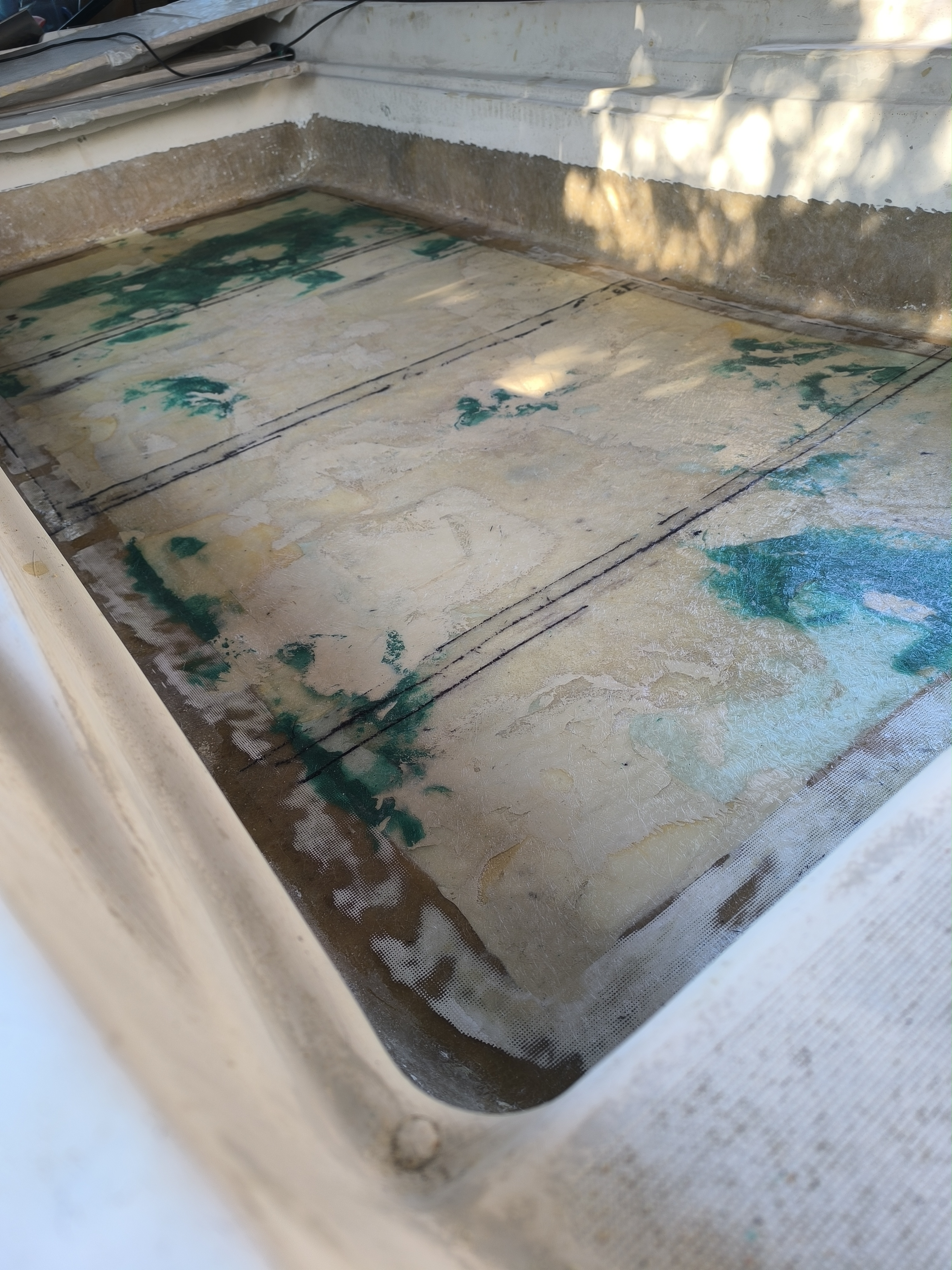

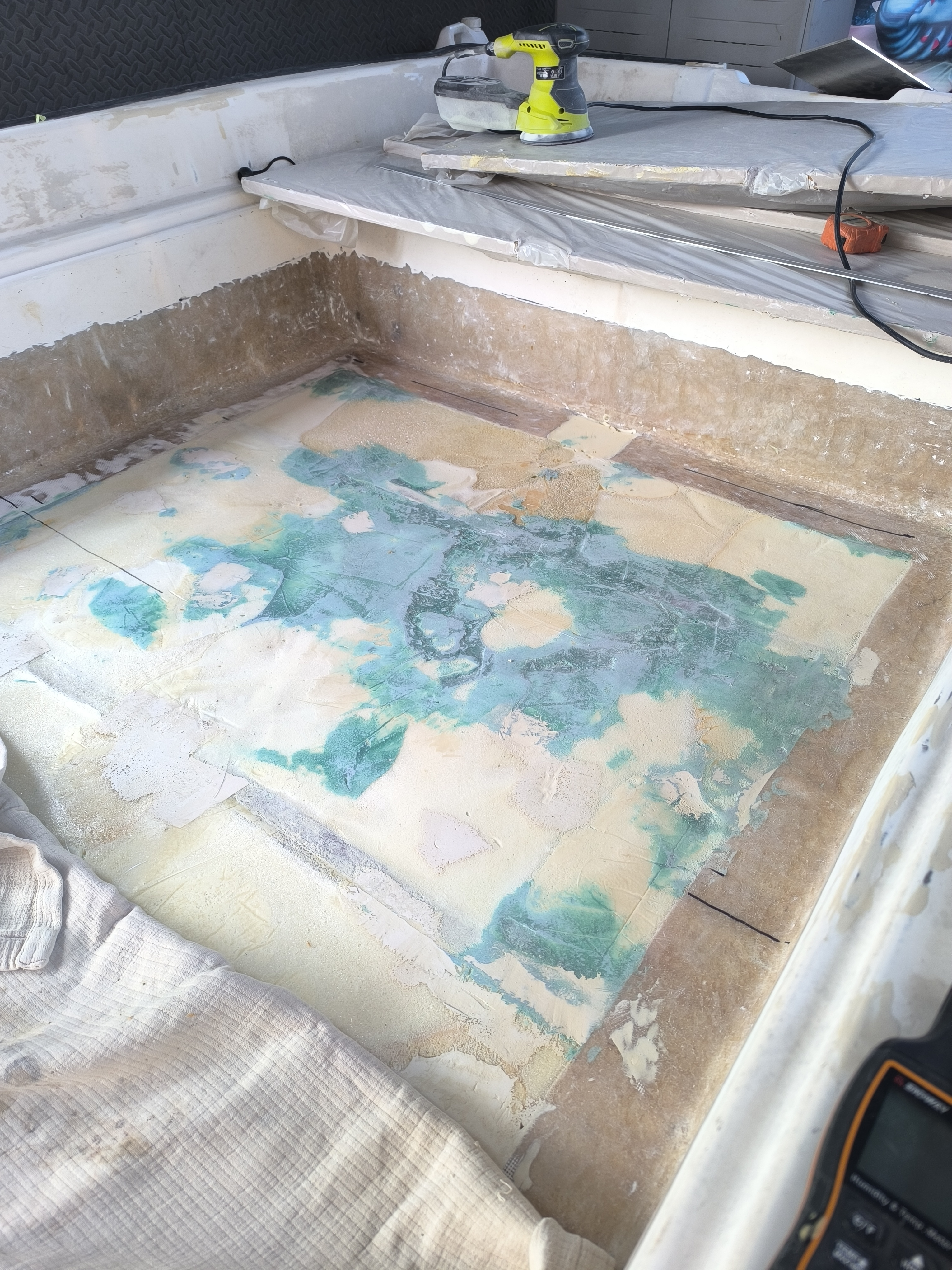

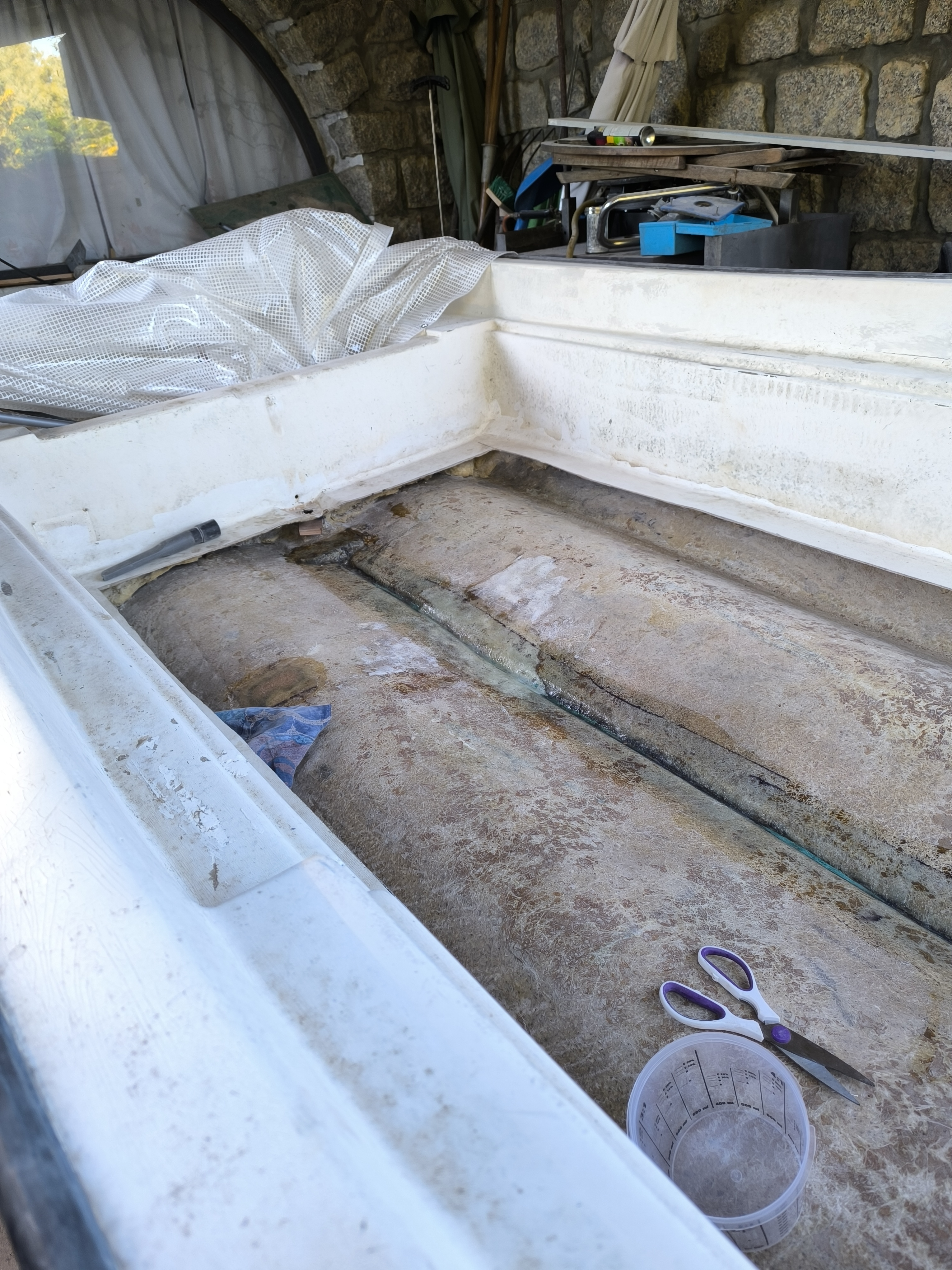

Bonjour 3 photos de l'avancée vraiment pas rapide mais on fait comme on peut 🤣
Mousse pu mise et 1ere couche de mat 300 mise dessus
Re: Essai réparation barque
L'essentiel c'est que ça avance ; attention à ne pas travailler avec de lar ésine pendant les trop fortes chaleur, votre stratifié ne serait pas de bonne qualité.
