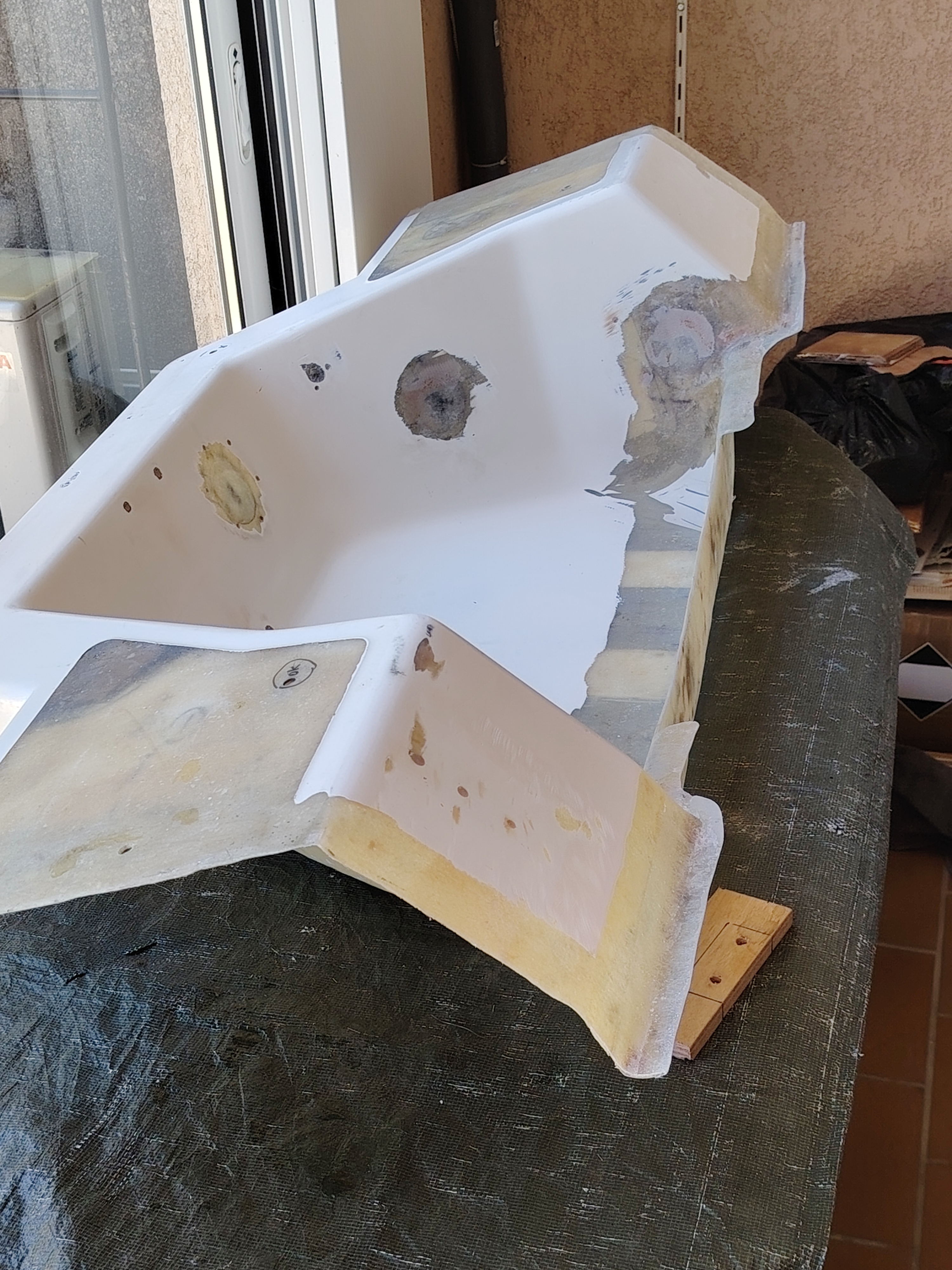

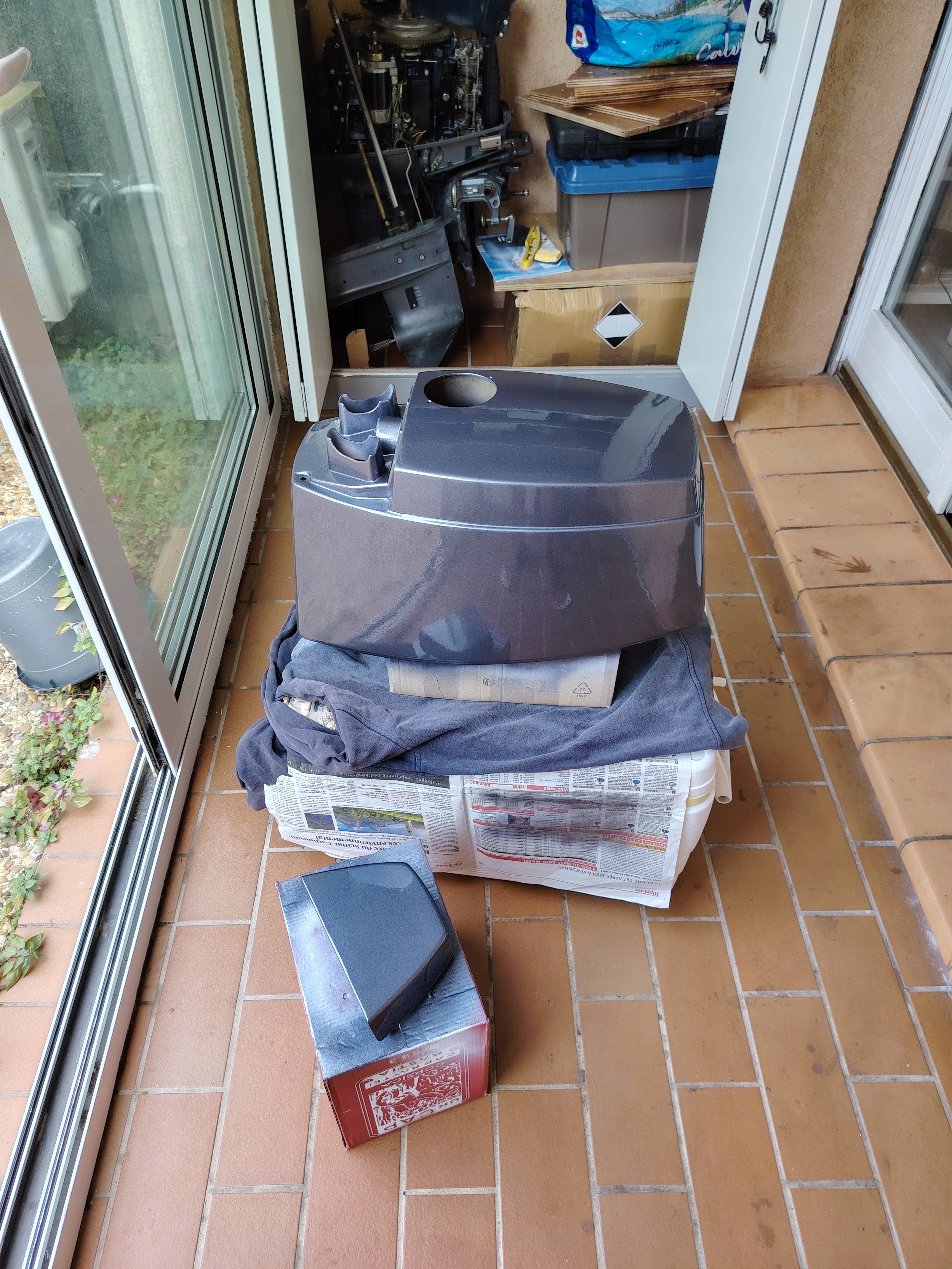

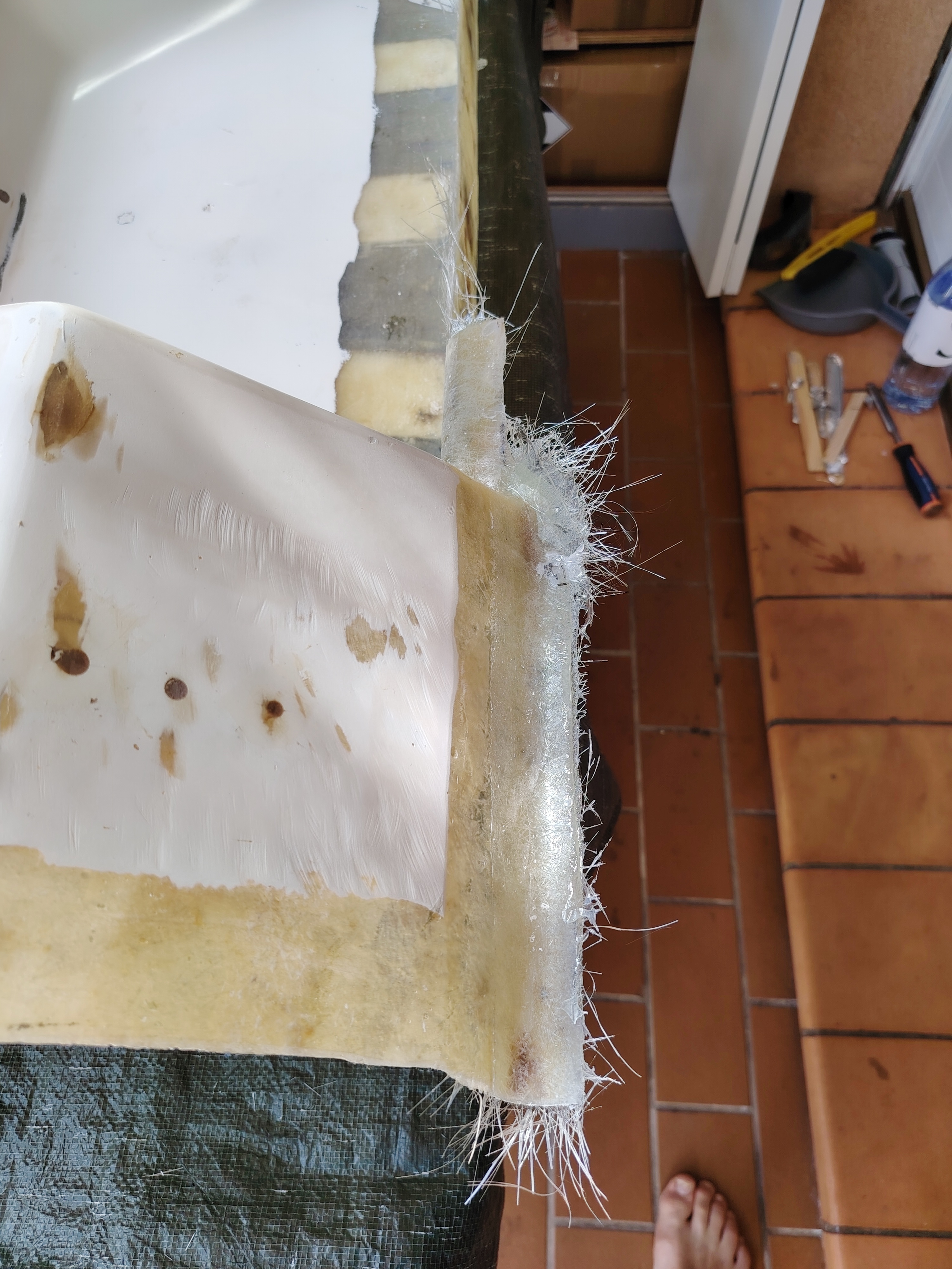

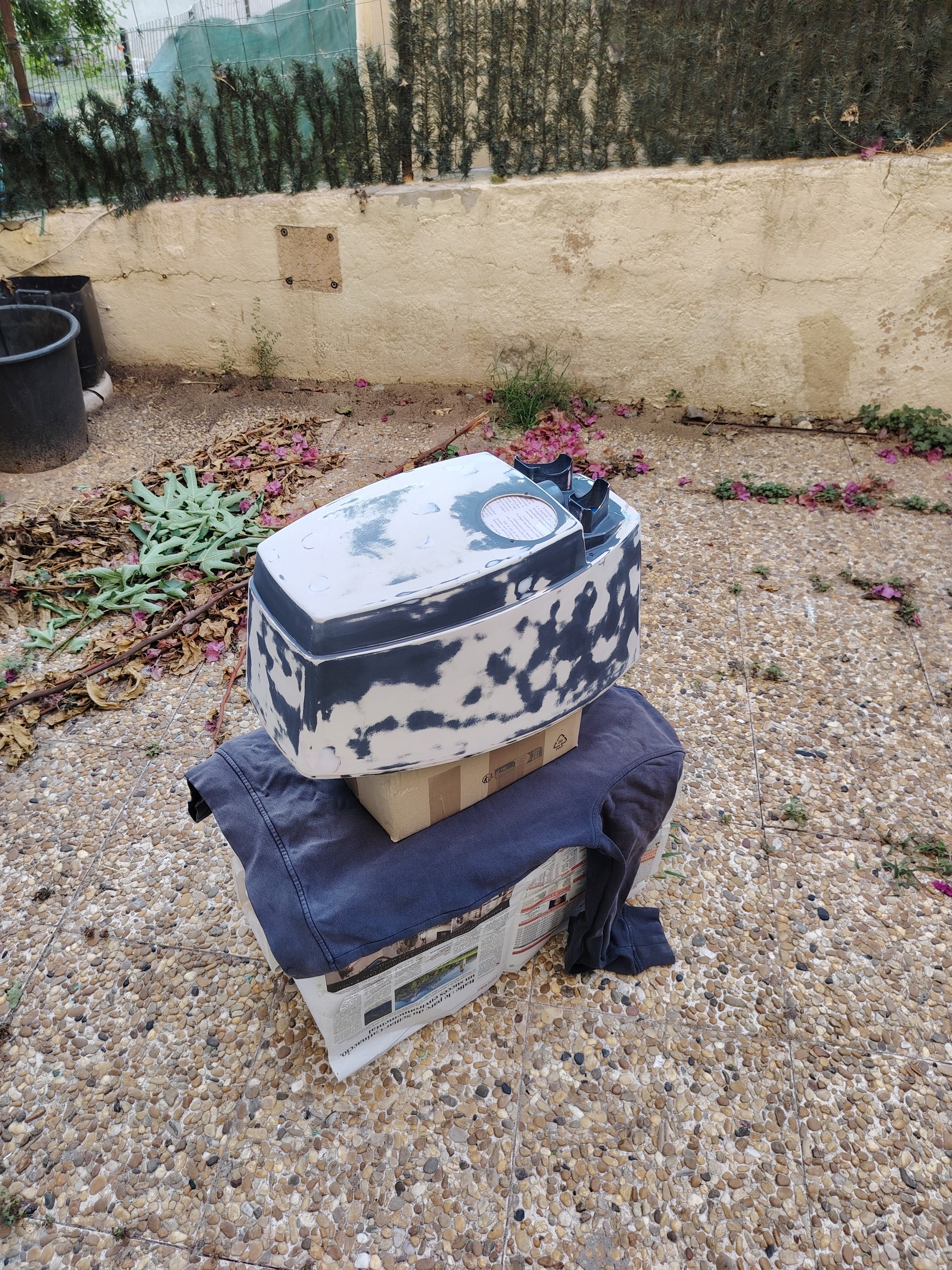

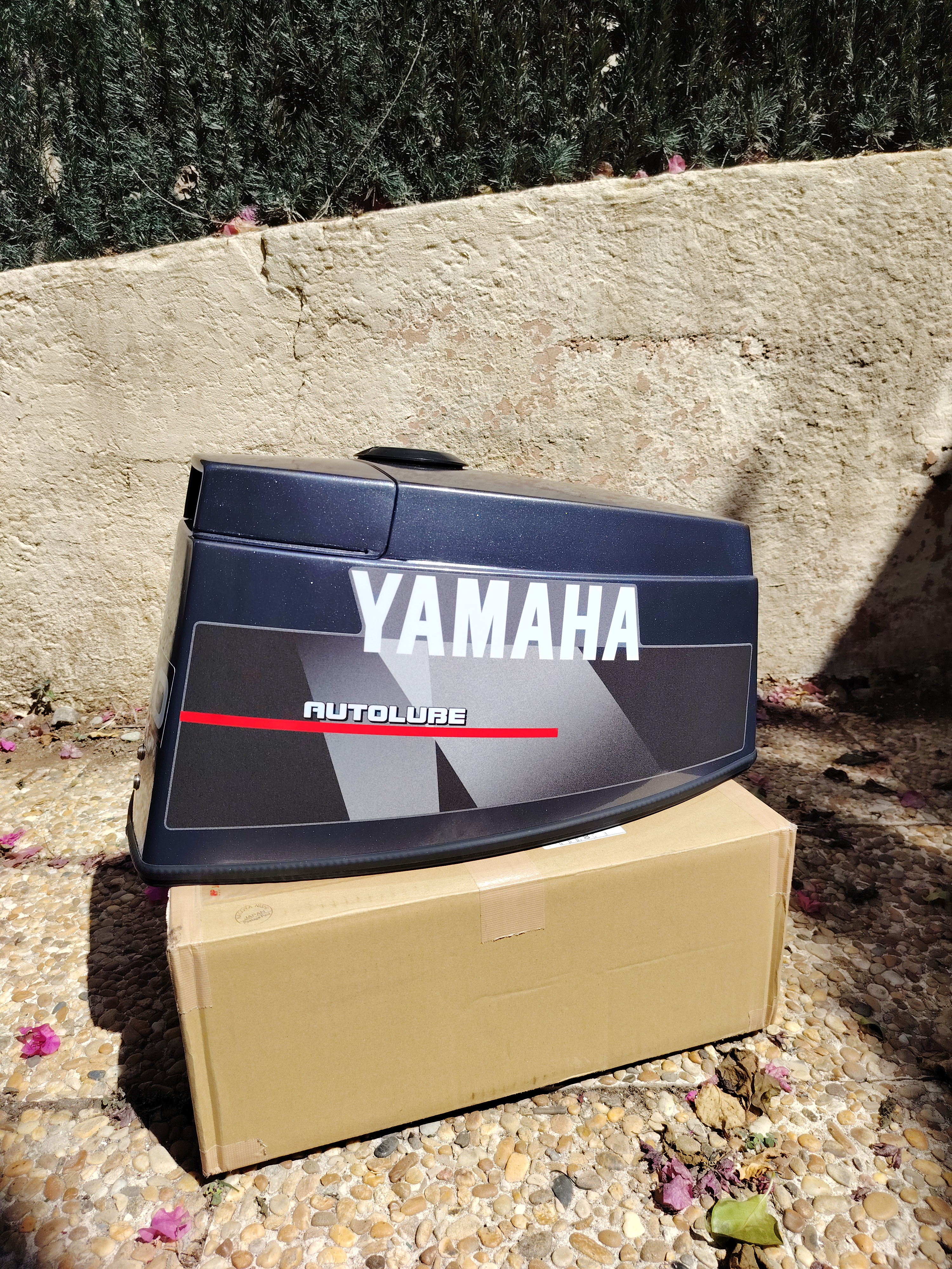

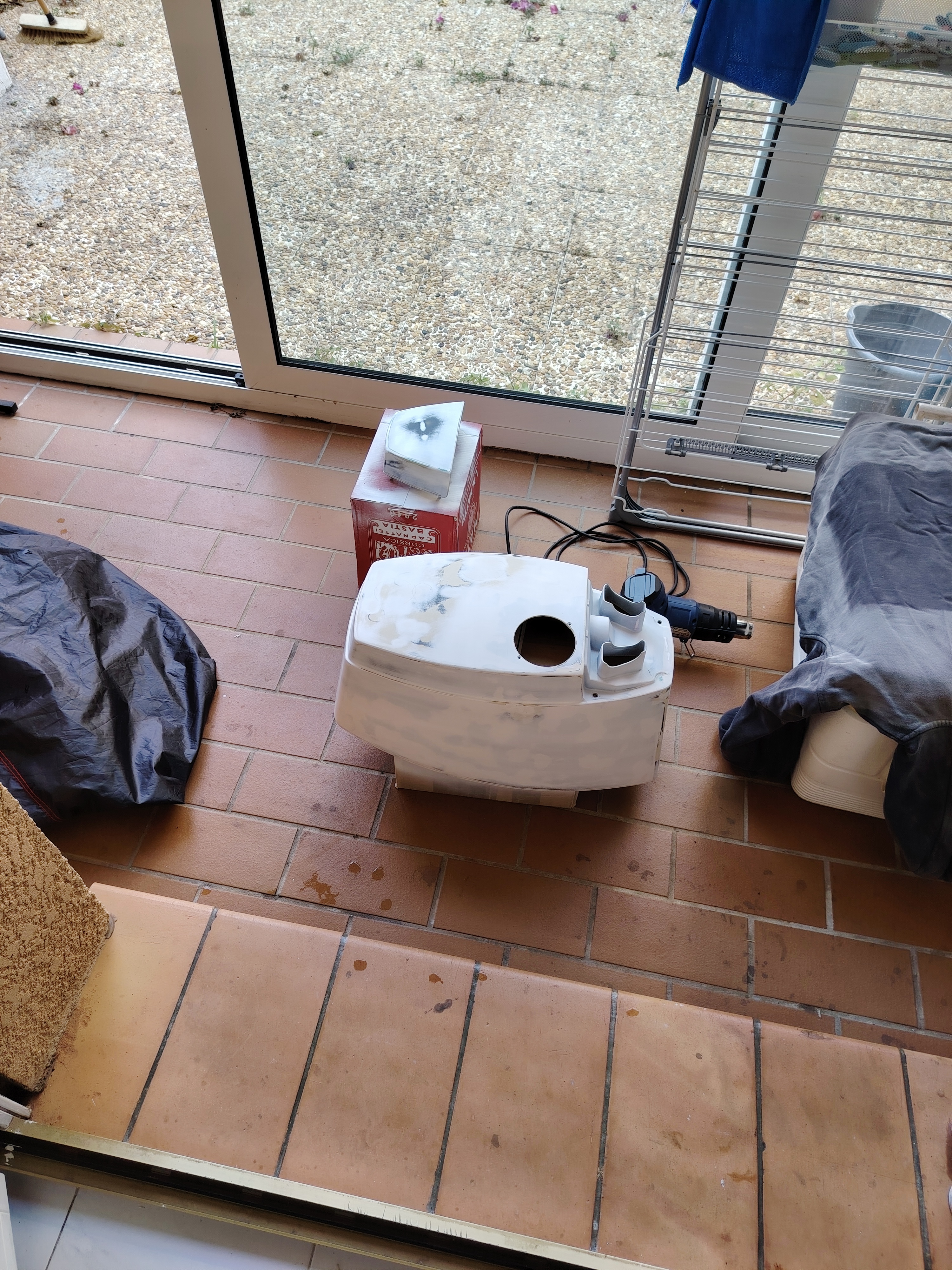

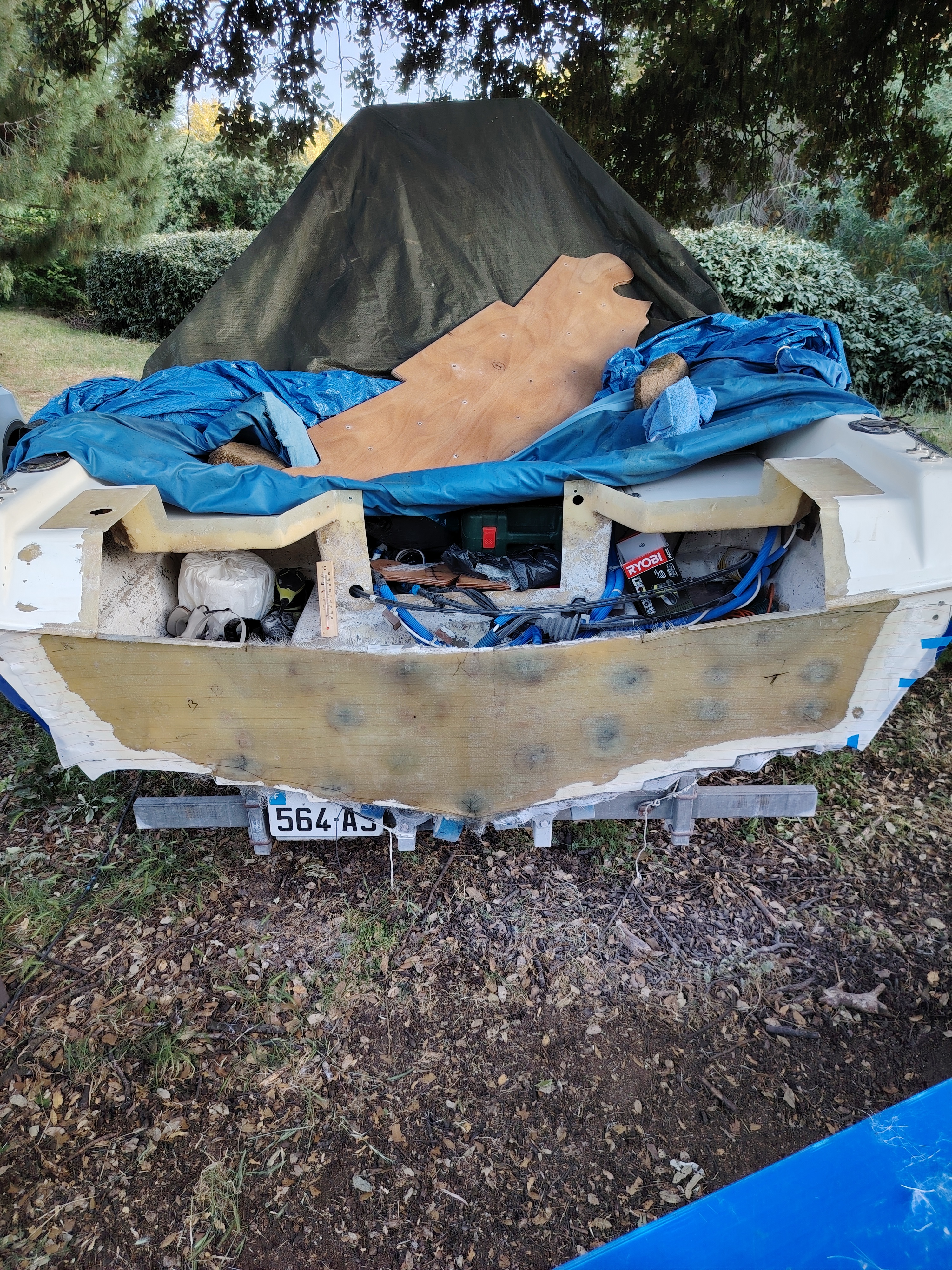

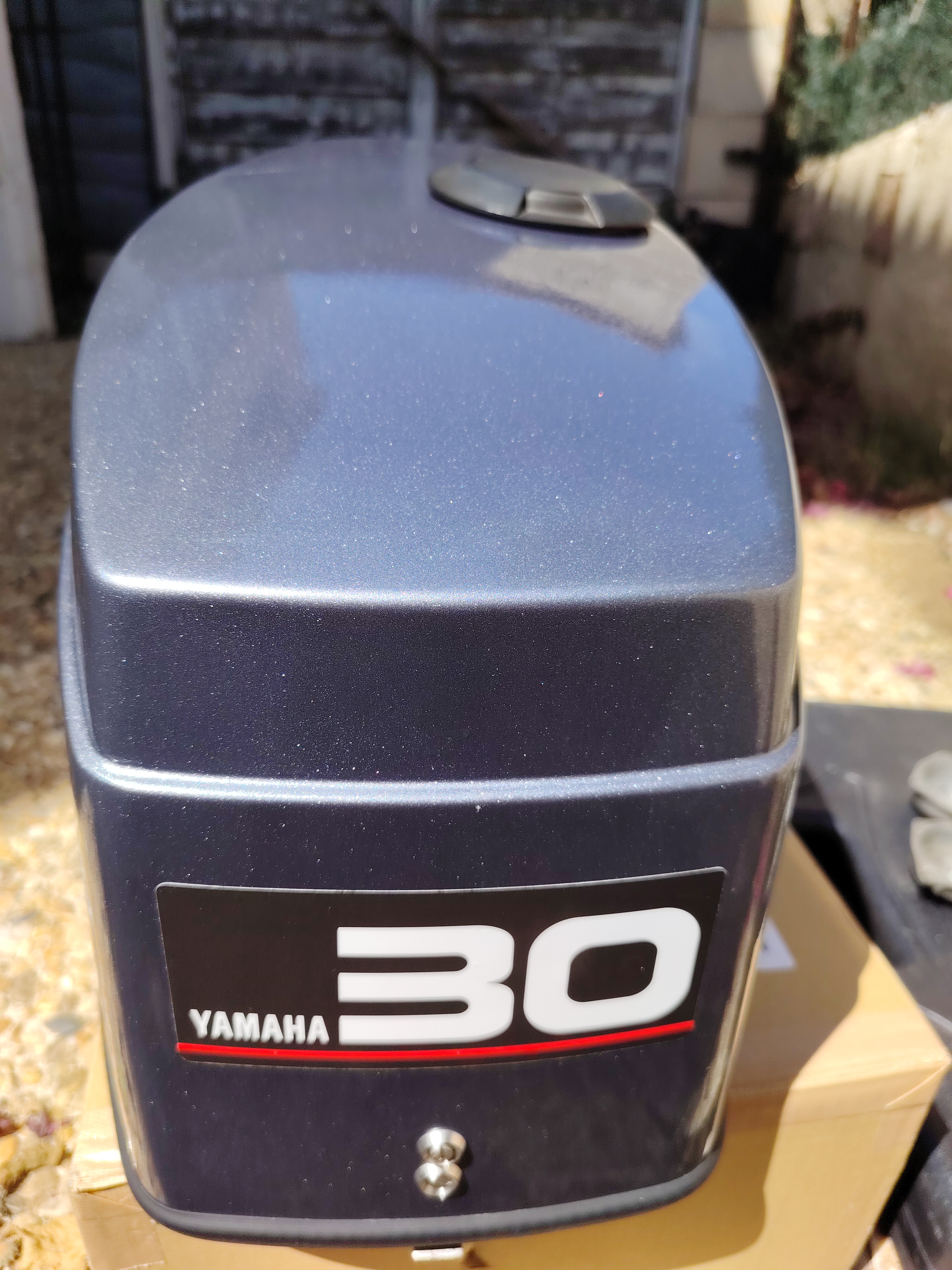

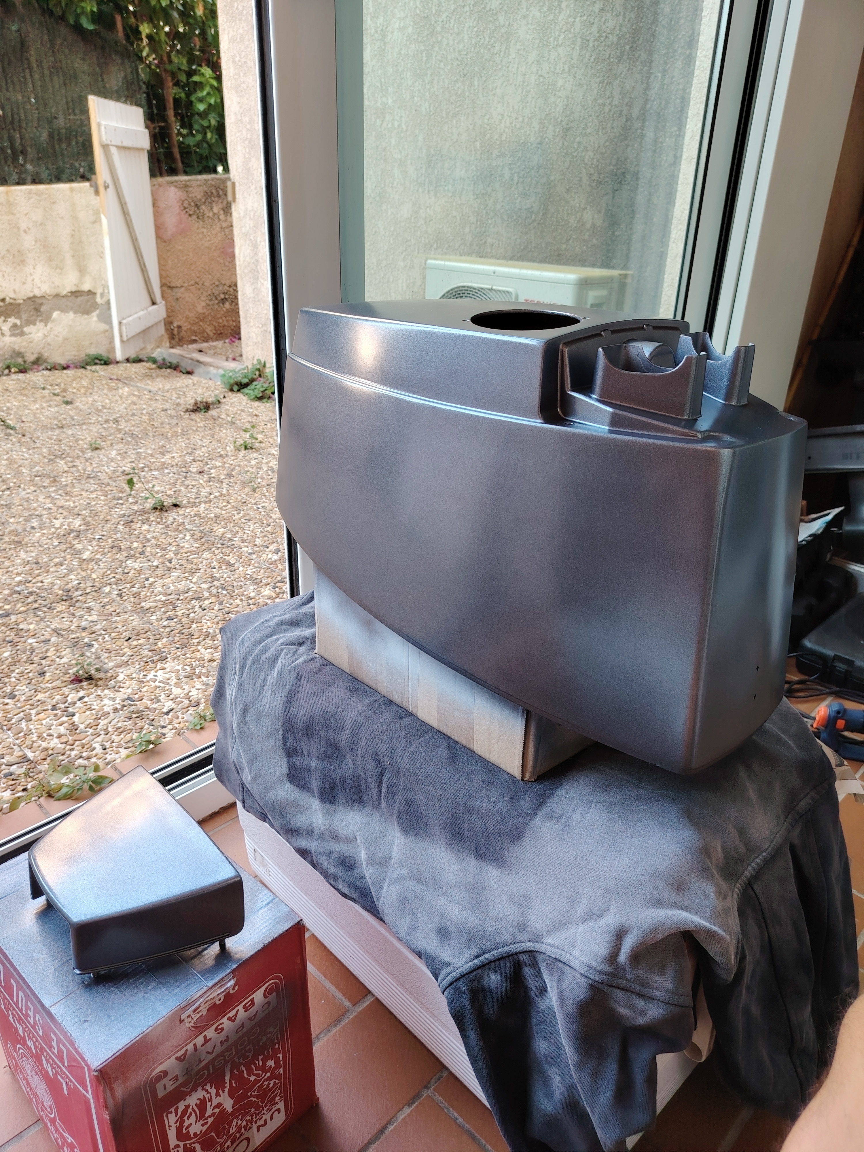

Bonjour , quelques nouvelles du chantier , j ai avancé un peu en debut de saison sur le TA mais j ai du arrêté suite au forte chaleur et puis comme je suis skipper beaucoup de boulot durant l été donc plus le temps , je vous joint quelques photos , j ai stratifier l extérieur et l intérieur du TA, pour retrouver une épaisseur comme a l origine , j attend peut être septembre si les températures baisse pour travailler correctement la résine polyester et coller le CP .j ai également commencer à remettre en forme la coque arrière découper avant ajustement , remis du bois neuf coller et stratifier dessous la coque ,et j ai remis en état mon capot moteur , ponçage, mastic , ponçage , apprêt, re ponçage,peinture Yamaha 4 couches , et vernis brillant en bombes spraymax 2k environ 4/couches ......voilà sa progresse.

Malgré la météo peu favorable, vous avez bien avancé et vos stratifications ont l'air tout-à-fait correctes :)

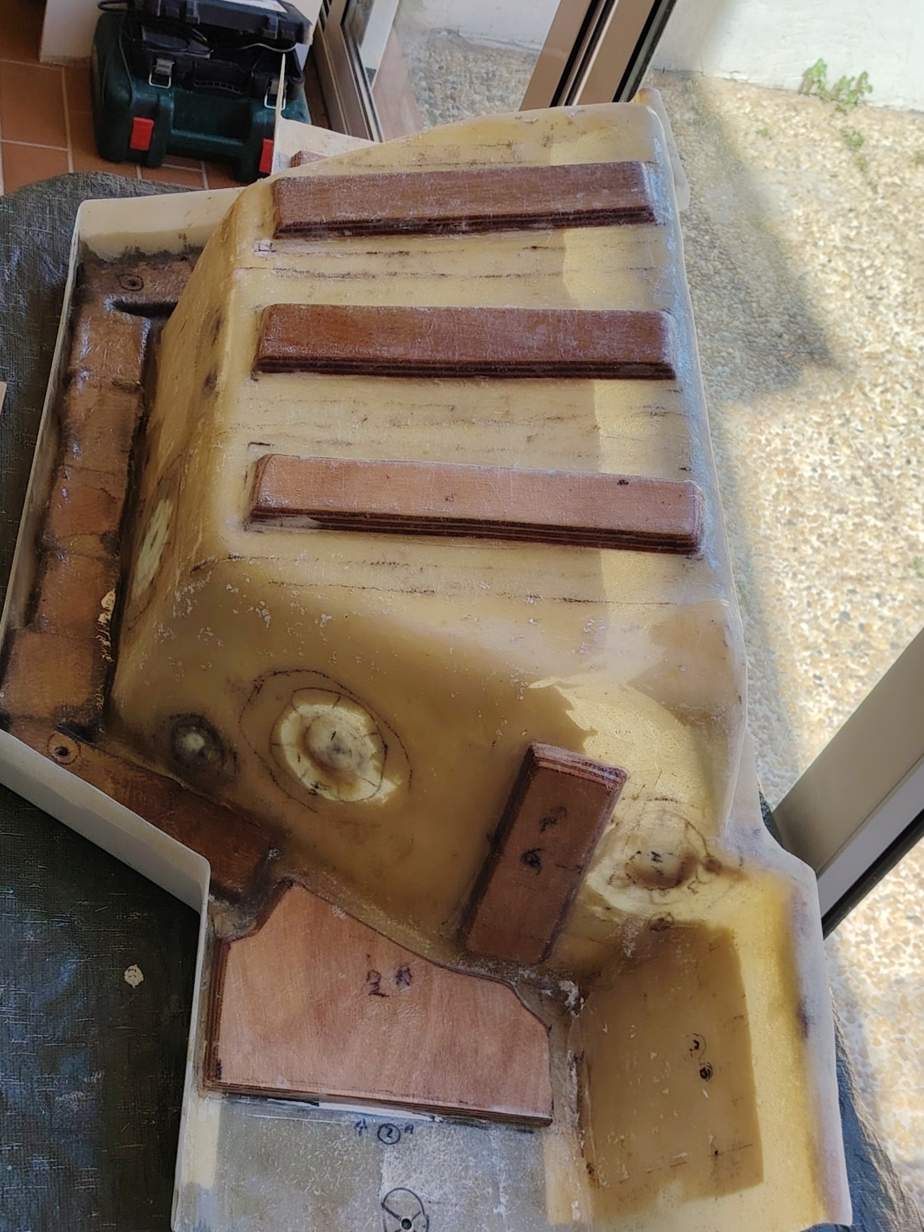

Par contre sur un chantier comme sa on découvre toujours des subtilités et des problèmes à résoudre , notamment le TA légèrement incurvé, donc le CP n est pas poser à plat sur toutes la longueur, sur une bonne partie du milieu ou se situe le moteur c'est plat et bien plaquer et puis après le TA à tendance à tirer vers l extérieur, donc il y avait un jour et sa plaquait pas sur les côtés et trop à rattraper en couche de strat enfin tout est possible aussi.... . Mais j ai opter pour la découpe des 2 CP donc maintenant chaque CP est en 3 parties, une partie centrale et 2 parties côtés bâbord et tribord. Et après en septembre si dame nature le veux, collage des CP et 3/4 couches de strat en reprise sur la coque et j ai vue large pour la reprise 30/40 cm. C est une bonne option ou pour le CP il y avait une autre solution ?
Re: Refaire tableau arriere bateau
Fab20 a écrit : ↑ven. 21 août 2026 20:26 C est une bonne option ou pour le CP il y avait une autre solution ?
Oui, pour les formes non développables on n'a pas le choix si on utilise un matériau rigide.
Une solution aurait été un sandwich feutre ou mousse mais il aurait fallu poser du CP à l'endroit de l'attache moteur ; de plus un CP est plus facile à manier et travailler quand il s'agit de surfaces verticales et moins coûteux également.
Les strats en reprise de coque doivent être étagées pour être efficaces, poser le verre du plus petit au plus grand pour avoir une bonne résistance.

Oui c est bien prévue , les couches de strat seront étagées, chaque couche débordera de l autre pour avoir une bonne prise et accroche sur la coque , j ai prévue au minimum 3 couches qui vont chevaucher et dépasser de 10 cm chacune (voir 4 couches max au total si je vois large ) , sa me fera au total au max 40 cm de reprise sur la coque , je pense être pas trop mal niveau solidité de l ensemble . Et après ponçage , voir masticage si je veux paufiner la cale et ensuite topcoat sur tout l ensemble , je devrais être pas mal à la fin
