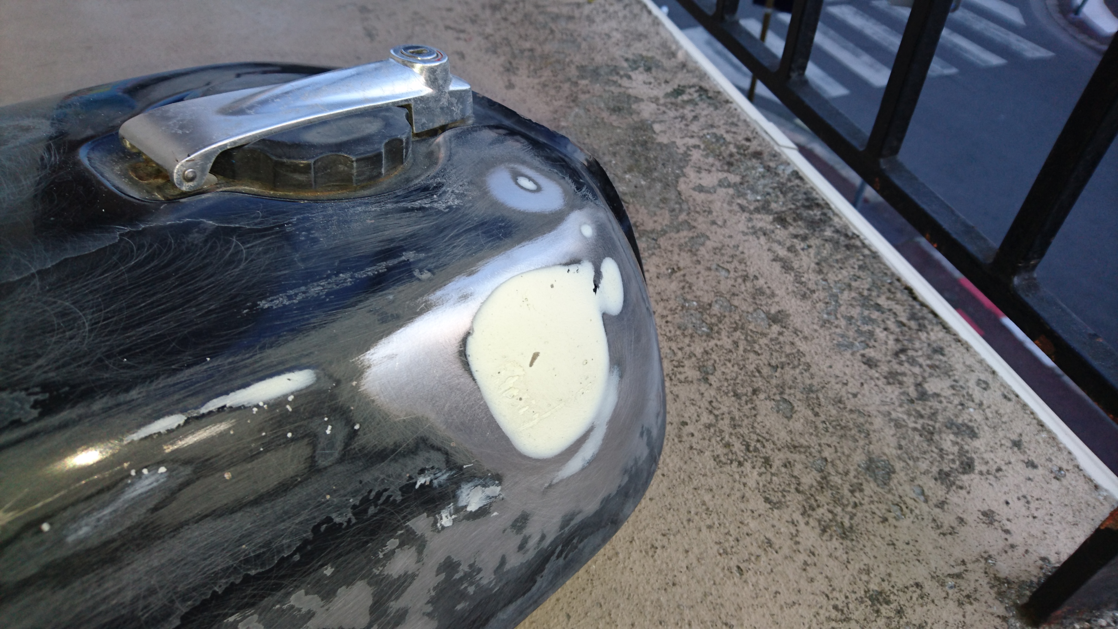

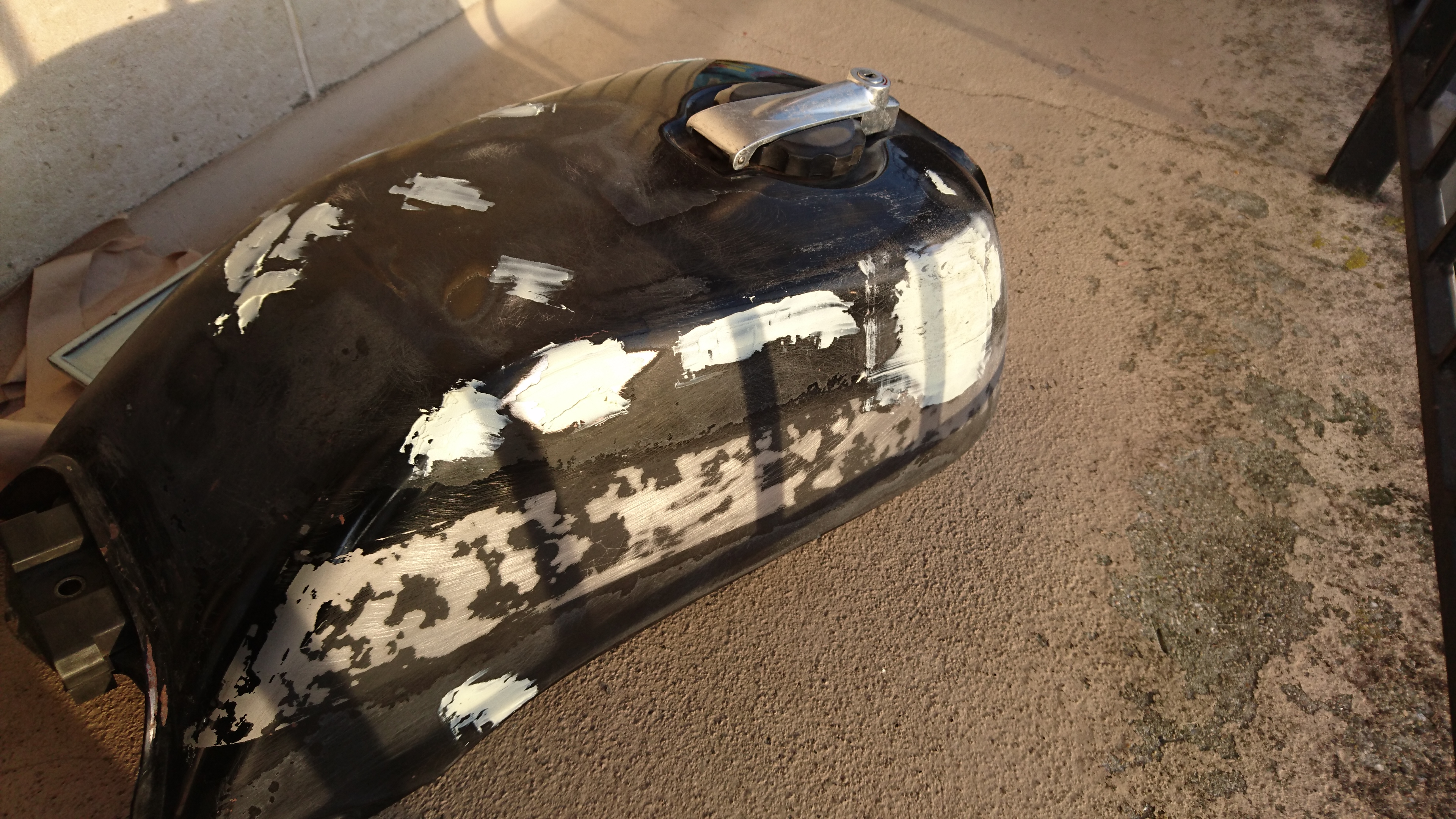

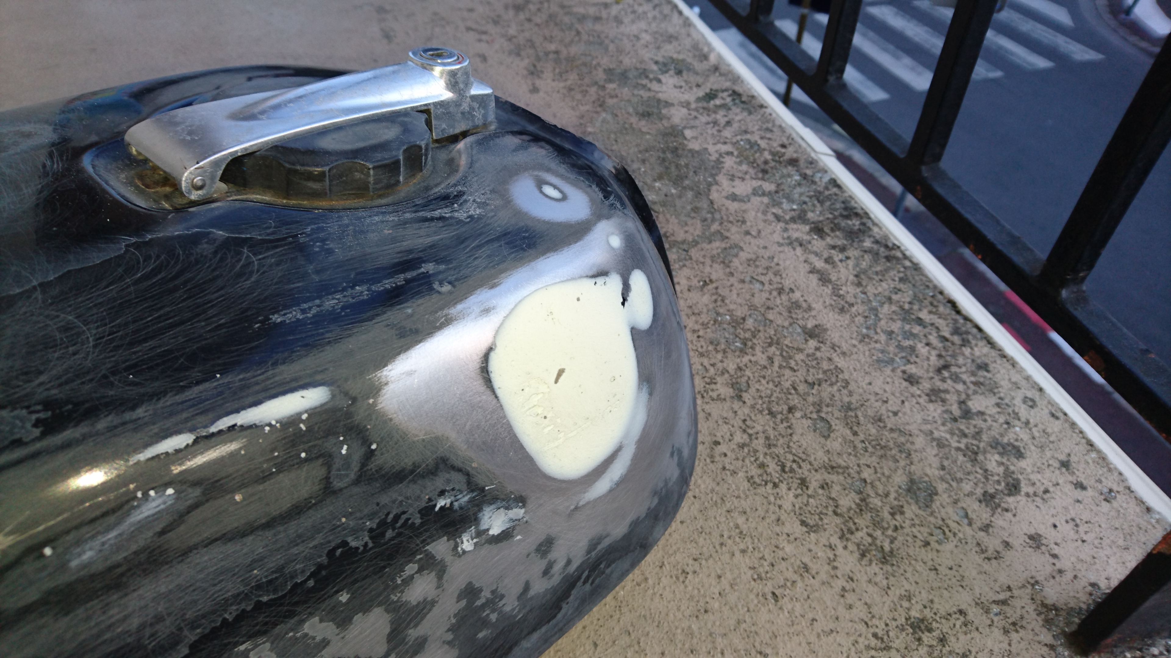

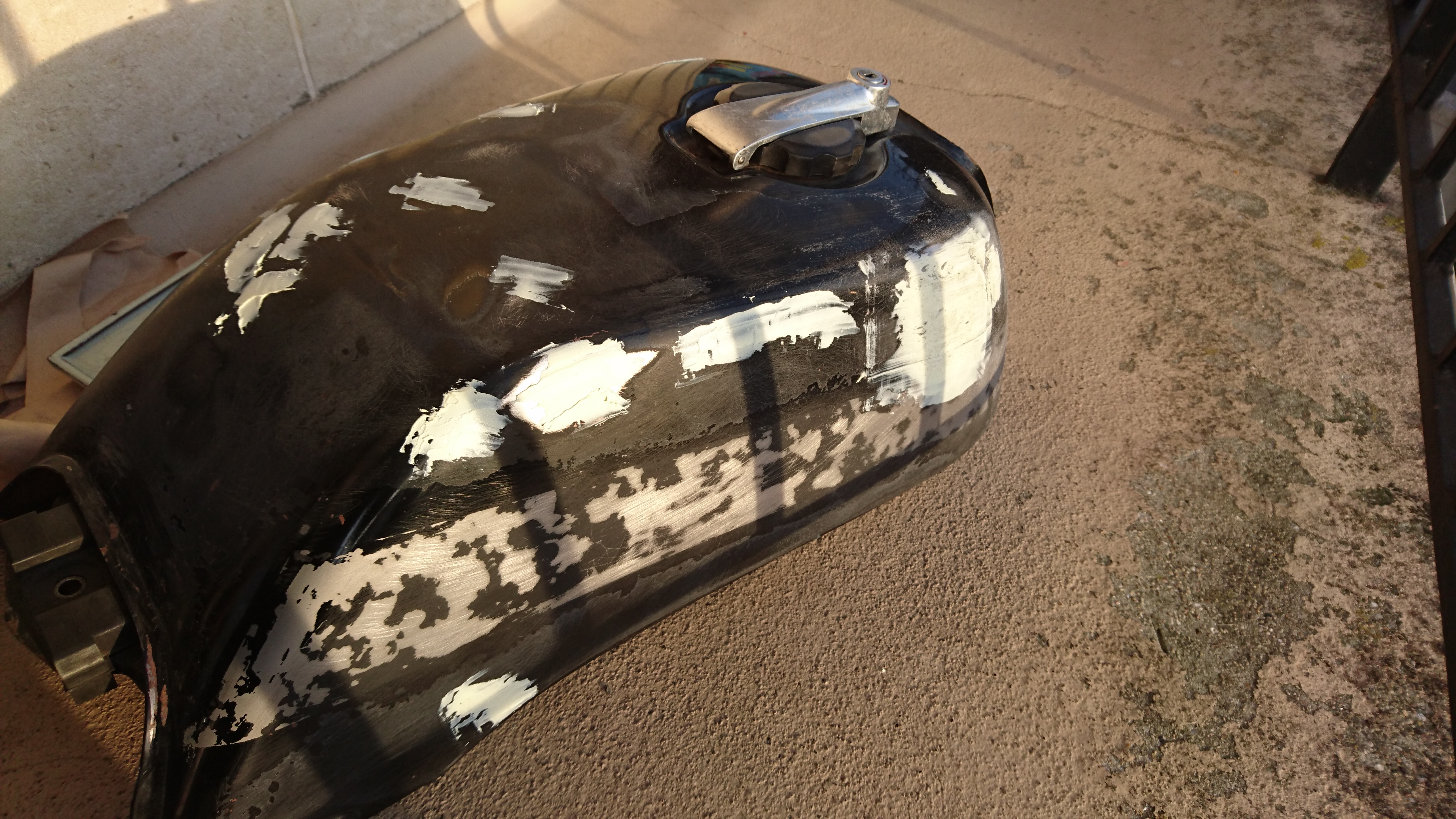

quelques avancées techniques :
- enlèvement des motocollants au décapant chimique pour peinture
- nettoyage dégraissage
- mastic 3030/3036
- ponçage au gros grain (pour le bois, ça doit être du 80 je pense)
- re-mastic 3030/3036
- re-ponçage idem
Et j'ai pas fini...
Je suis embêté le mastic fait des petits trous par endroits...
Est-ce ma faute, je ponce trop gros :?:
Ce mastic est dur à travailler je trouve pour un débutant :oops: la part "jaune" est super pâteuse, difficile à mélanger parfaitement avec la part "blanche" qui est beaucoup plus fluide. Et le lissage est méga compliqué :|
Je sais que ce n'est pas un mastic de finition mais je ne m'attendais pas à ça...
Vous auriez des astuces?
Je précise bien que (pour une fois) j'ai travaillé à 20°C, produits à 20°c depuis une semaine, et réservoir idem. Et polymérisation à 20°C aussi. ;)
Dernière question : j'ai vu que pas mal de carrossiers réparent des pièces métalliques avec des mastic...polyester! (ce sont les mastics dit de carrosserie que l'on trouve partout en magasin de bricolage) J'étais très étonné, je pensais que seul les mastics époxy avaient une accroche suffisante sur le métal...qu'en pensez-vous? Je fais bien entendu 1000 fois + confiance à vous et vos produits, mais j'aurais voulu avoir votre avis la-dessus, par curiosité :ugeek:
Messages : 9935
Camille a écrit : lun. 18 févr. 2019 00:09
Oui, vous poncez trop gros d'un coup ; il faut poncer gros pour éliminer les plus importantes trainées puis passer au plus fin.
D'après vos photos, vous en mettez trop du mastic ; ce qu'on n'a pas appliqué, on n'a pas besoin de le poncer :P il vaut mieux repasser trois fois que d'avoir à poncer un gros paquet d'autant qu'il est pénible ce mastic.
De toute façon, si vous voulez un aspect parfait, il faudra en passer par le mastic de finition car, comme vous le dites vous-même, le 3030 n'est pas un produit de finition.
Camille a écrit : lun. 18 févr. 2019 00:09Ce mastic est dur à travailler je trouve pour un débutant :oops: la part "jaune" est super pâteuse, difficile à mélanger parfaitement avec la part "blanche" qui est beaucoup plus fluide. Et le lissage est méga compliqué :|
Et non, pas d'astuces, de la patience et du touillage.
Camille a écrit : lun. 18 févr. 2019 00:09Je précise bien que (pour une fois) j'ai travaillé à 20°C, produits à 20°c depuis une semaine, et réservoir idem. Et polymérisation à 20°C aussi. ;)
Ça s'améliore :) mais ça n'empêche pas qu'il est pénible à mélanger ce mastic.
Camille a écrit : lun. 18 févr. 2019 00:09Dernière question : j'ai vu que pas mal de carrossiers réparent des pièces métalliques avec des mastic...polyester! (ce sont les mastics dit de carrosserie que l'on trouve partout en magasin de bricolage) J'étais très étonné, je pensais que seul les mastics époxy avaient une accroche suffisante sur le métal...qu'en pensez-vous? Je fais bien entendu 1000 fois + confiance à vous et vos produits, mais j'aurais voulu avoir votre avis la-dessus, par curiosité :ugeek:
Les produits polyester opèrent un retrait à la polymérisation et tiennent beaucoup moins bien au métal chimiquement ; cela fonctionne mais c'est pas l'idéal. Les produits polyesters sont moins onéreux, plus faciles à travailler et moins contraignants concernant la législation sur la protection du personnel, j'imagine que c'est pour cela que les carrossiers préfèrent le polyester. Ce sont les restaurateurs de vieilleries qui utilisent de l'époxy le plus souvent.
