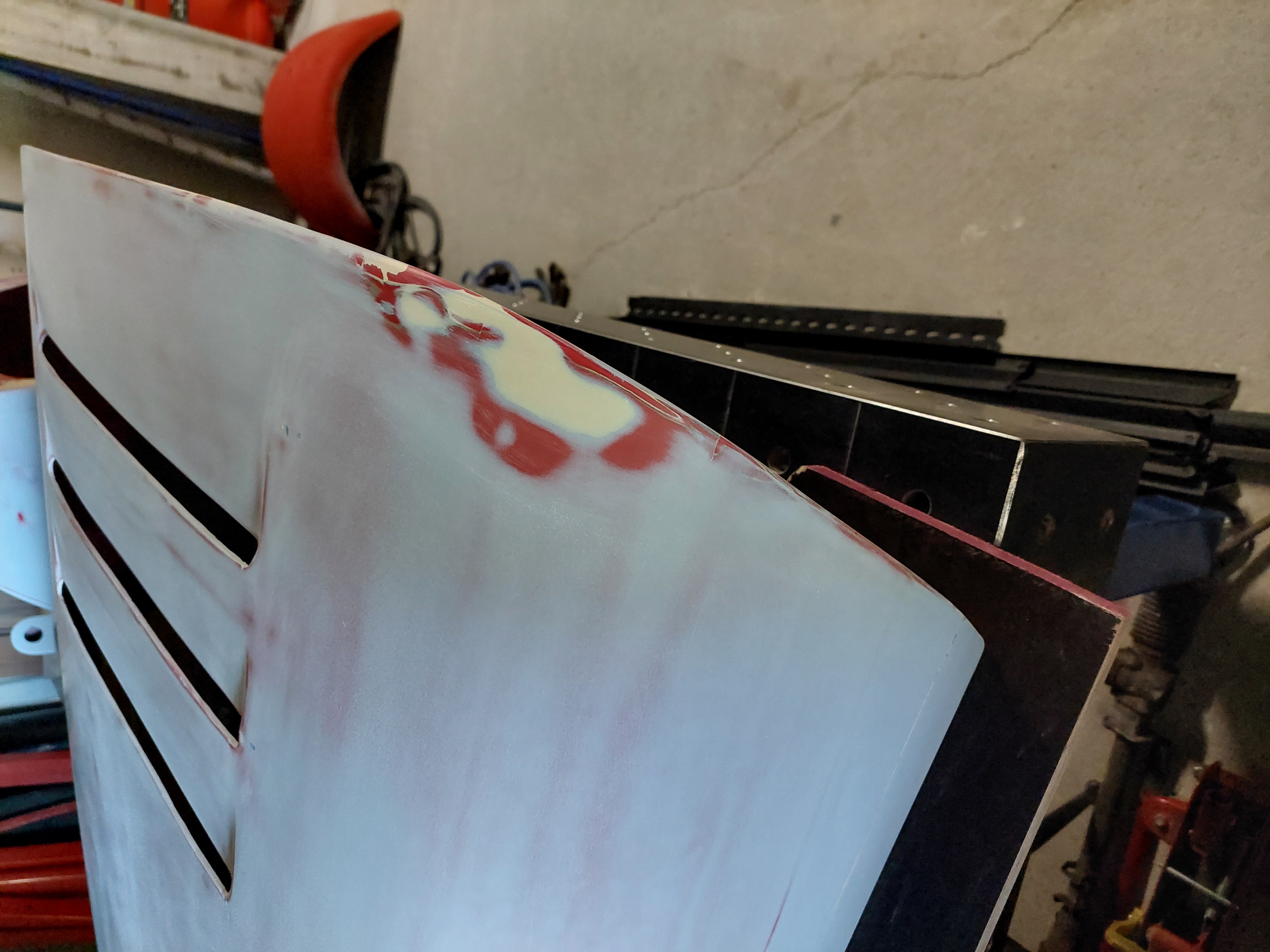

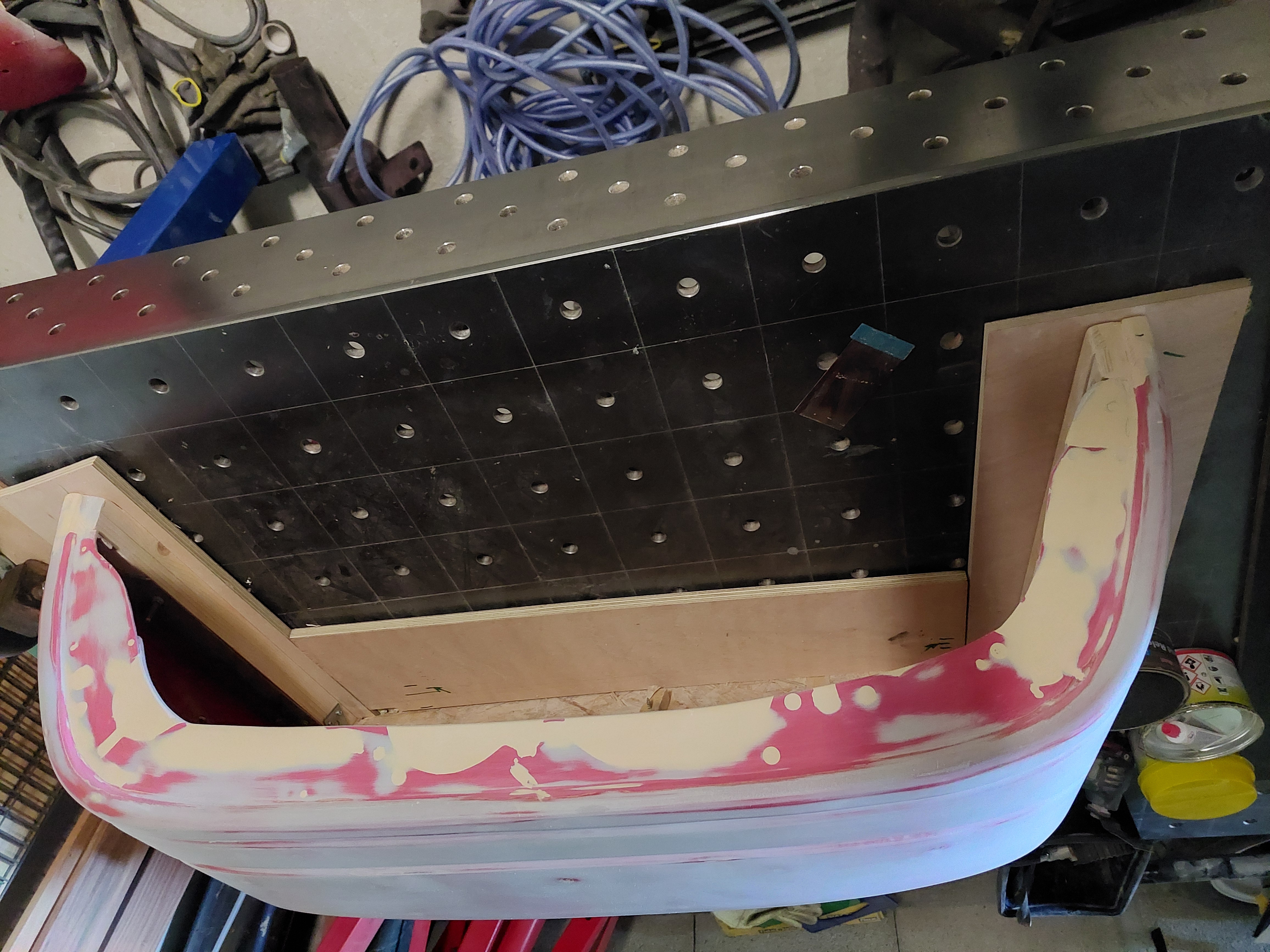

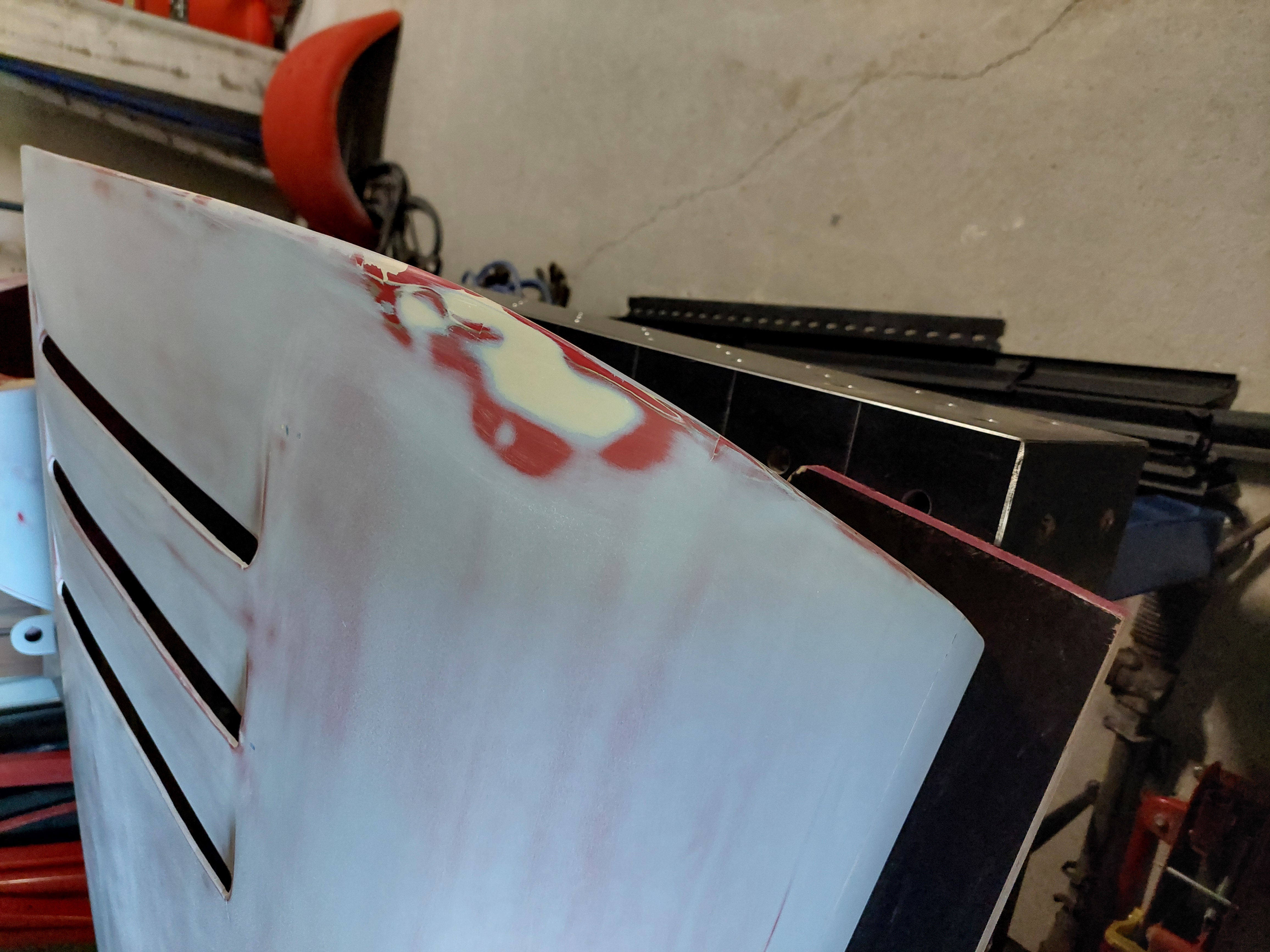

Ayant une semaine de vacances, je vais en profiter pour réaliser les moules de mes pièces.

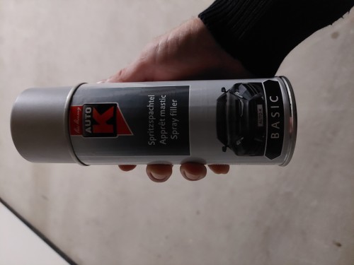

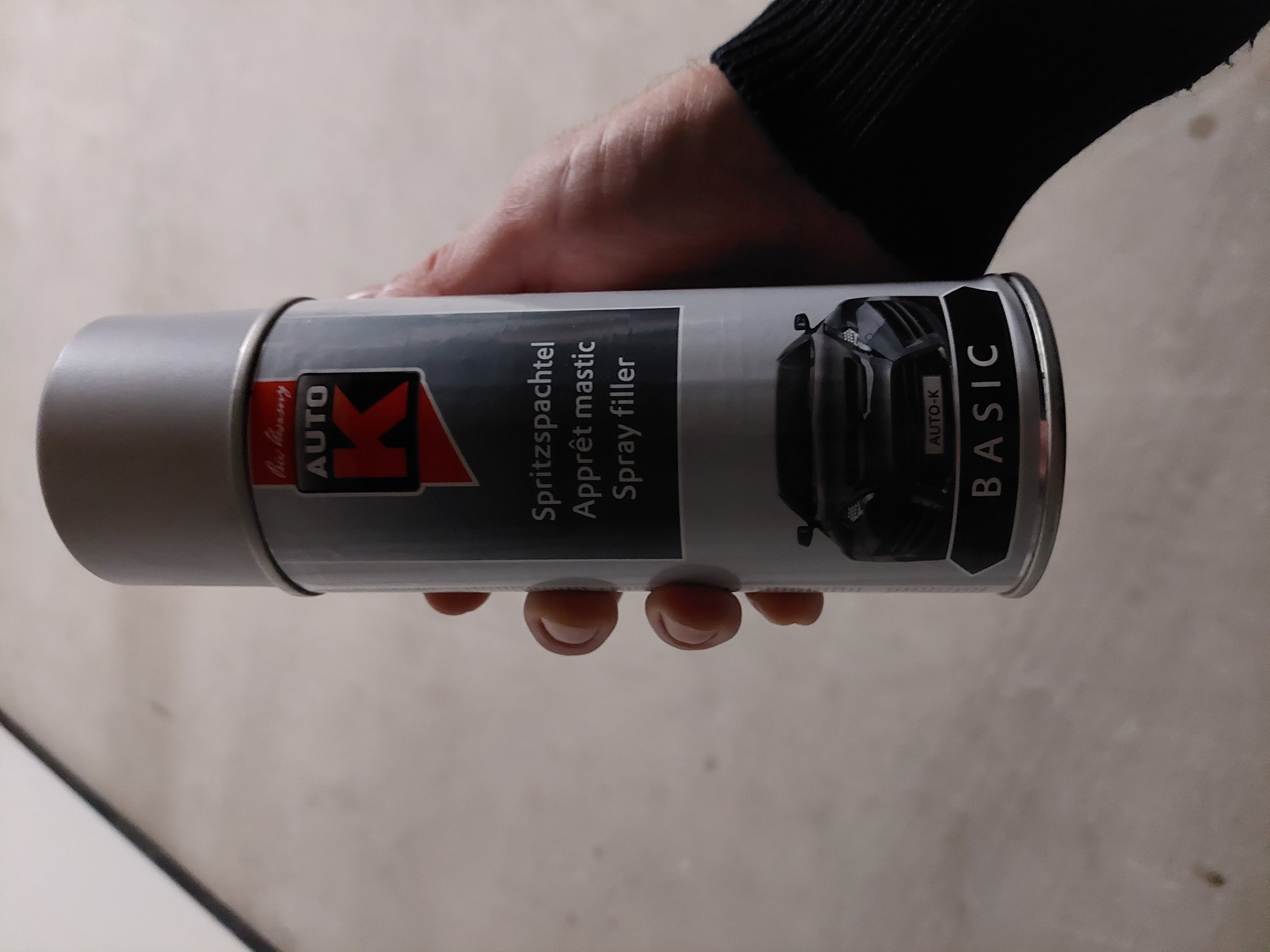

Sur mes pièces, il y a des endroits que j'ai repris et où il n'y a plus d'apprêt. Est-ce qu'il y a un risque lors du moulage si je laisse tel quel?
Sinon, j'ai cette bombe d'apprêt mastic. Il n'y a pas de risque avec le gelcoat si je l'applique à ces endroits?
Messages : 10050
Re: Fabrication d'un moule et fabrication de pièces de carrosserie
A priori aucun problème si l'apprêt a été poncé ; du moment que c'est net et lisse sur vos maîtres modèles il n'y a pas de raisons pour avoir des soucis de gel-coat.
Il suffit de passer délicatement un doigt sur les bords de l'apprêt, si vous ne sentez pas de différence ou de bossage, c'est tout bon.
Et bien sûr bien cirer partout avant de mouler.
Je ne peux pas me prononcer sur ce mastic en bombe, ne le connaissant pas mais les produits mono-composant solvantés, ce n'est pas très recommandable s'agissant de maîtres modèles.
Ce genre de produit s'utilise pour combler des petits défauts avant peinture éventuellement mais pour fabriquer des moules dessus, je doute fort.
