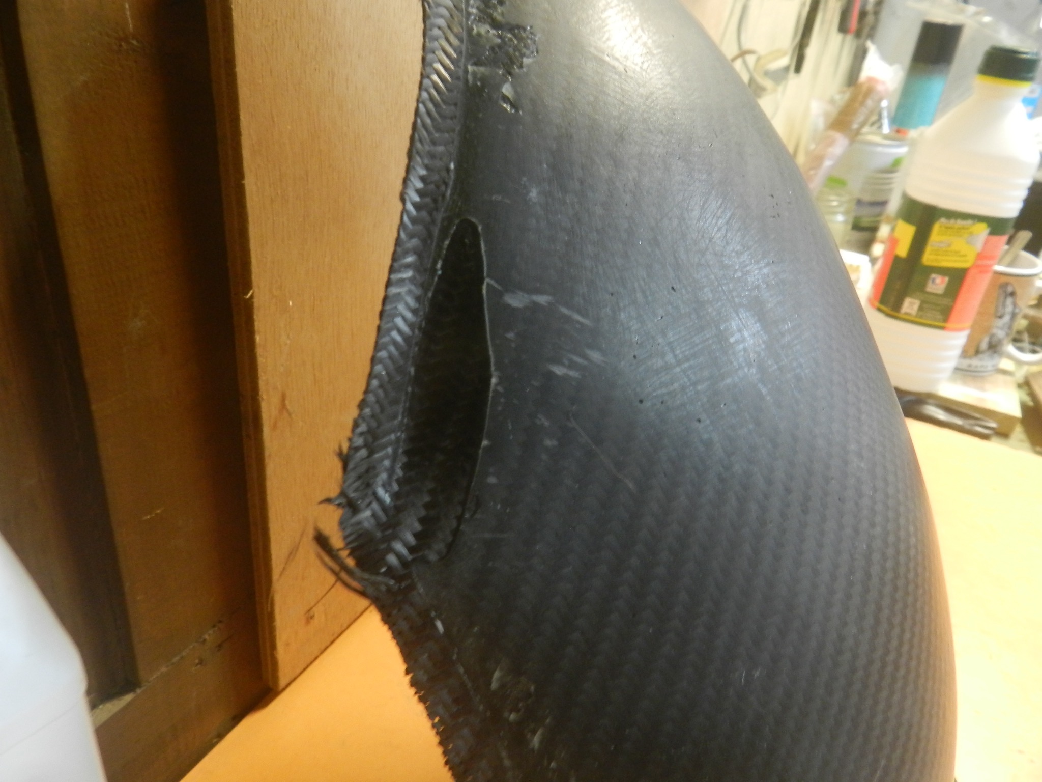

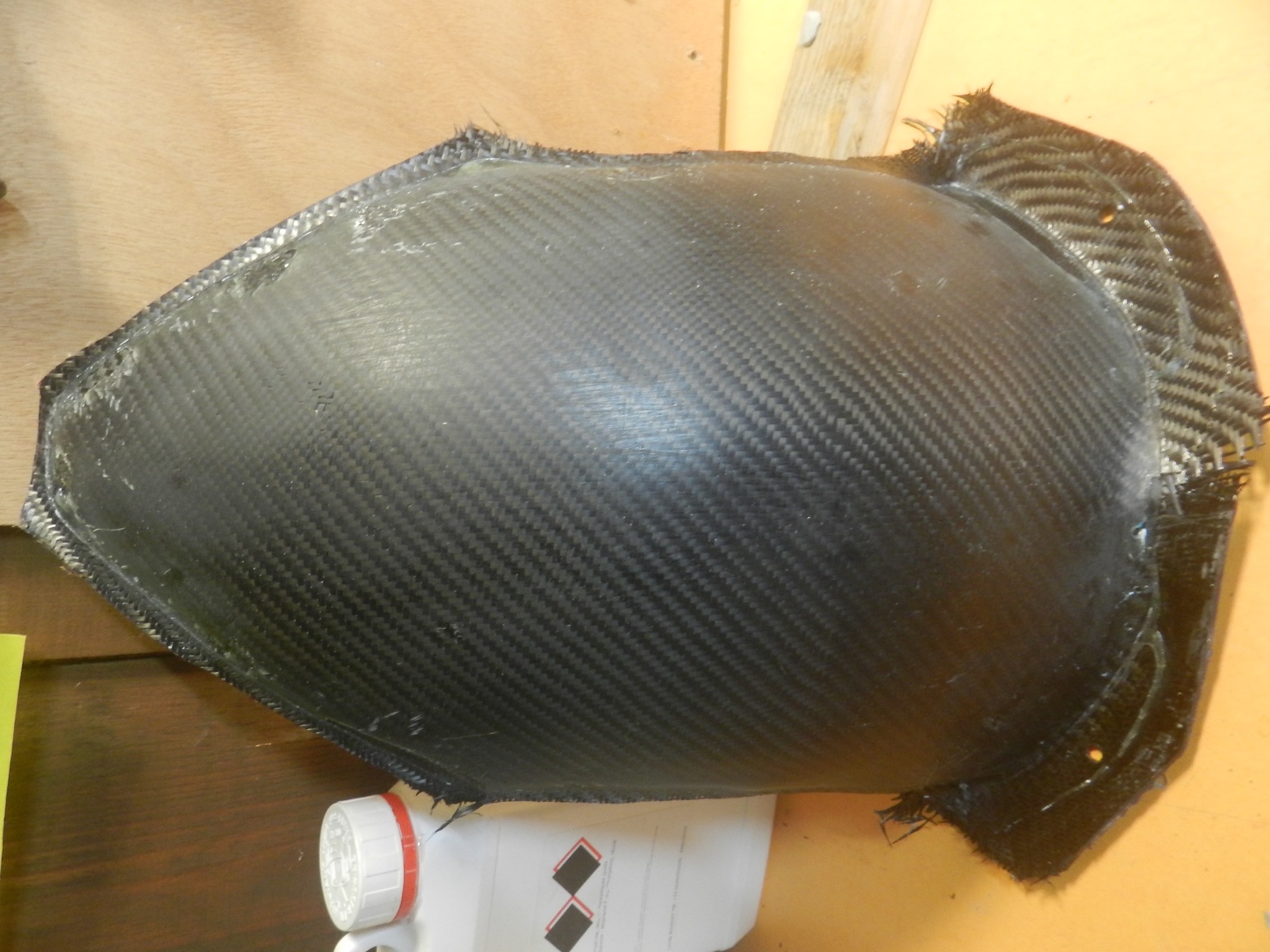

C'est pas une réussite totale.
Je pense que je n'est pas assez mis de tercanol car au démoulage, la moitié du moule est resté sur le garde boue!!!!!
J'ai donc tout gratté avec du papier de 800 et j'ai pu tout enlevé....ouf!!!!
J'ai un autre problème, se sont les bulles.
J'ai plein de parti ou la résine n'a pas prise.
Comment je peux faire pour les masquer?
Est ce que je dois refaire un peux de résine et l'appliquer au pinceau pour masquer tout ça.
Et une fois sec le poncer au papier de 800 à 1200?
J'aimerais essayé de le récupérer, car même le moule est foutu!!!! :mrgreen:

est-ce que tu as bien pris le temps,de dèbuller,car sa peut provenir de la,aussi..........
pour ta pièce,pas facile de voir,mais si y'a des grosses déformations,sa va être chaud a reprendre........... :?

Oui j'ai bien débullé entre chaque couche même!!!!
Pour le moule j'ai mis 2 couche de fibre en 170G/M2 peux être que cela vient de là, ou un manque de dégraissage avant le tercanol????
Messages : 9905
Re: Garde boue arrière moto
Thunder a touché où se situent les soucis.
Boon's a écrit :Oui j'ai bien débullé entre chaque couche même!!!!
Ben heureusement, c'est comme ça qu'il faut faire, bref c'est obligatoire.
Boon's a écrit :Pour le moule j'ai mis 2 couche de fibre en 170G/M2 peux être que cela vient de là, ou un manque de dégraissage avant le tercanol????
Ça sert à quoi qu'au moins deux fois par semaine on explique qu'un moule doit être trois fois plus échantillonné que la pièce qui sera tirée dedans ? :cry: deux 170gr/m2 ça s'appelle une "peau de saucisson" dans le métier. Et c'est pourquoi on insiste pour que les moules soient en résine polyester standard ou mieux en résine à moule avec quelques bons mats bien costauds et bien débullés.
Ne cherchez pas plus loin vos ennuis, le Tercanol n'y est pour rien dans l'affaire.
Pour les bulles, diverses possibilités :
- résine pas à la bonne température
- travail trop rapide, il faut beaucoup insister au débullage jusqu'à ce que les tissus soient bien "collés" au support puis les uns avec les autres
- refus dans le moule pollué par quelque chose
mais on n'est pas dans votre atelier donc difficile à dire.
Si ce sont des bullettes de surface, ponçage très fin à l'eau puis résine en mode vernis et recommencer jusqu'à une belle surface. Pour une grosse bulle en principe c'est foutu mais j'ai du mal à voir par photo ce qu'il en est.

Ok merci pour les conseils !!!!
Je vais essayé de le reprendre, mais je pense que je n'aurais pas une belle pièce.
Je pense aussi que mon moule à était pollué par un manque de dégraissage tout simplement.
Je recommencerais mais pas maintenant.
Je referais un moule plus costaux.
Messages : 9905
La pièce que vous avez faite n'est pas si catastrophique. Vous pouvez en effectuer la finition puis refaire un moule bien échantillonné dessus.
